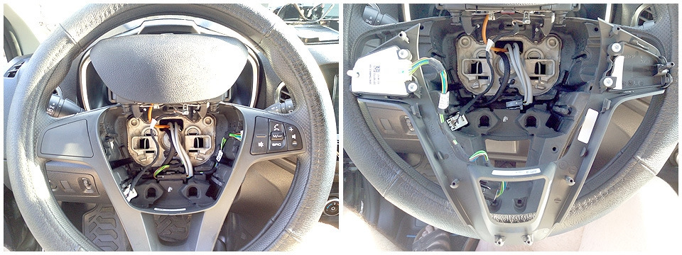

Заменить накладку можно только сняв подушку безопасности…
Не знаю, кто и как проводит процедуру съема подушки и замены накладки, но мое мнение что лучше от "греха подальше" все же скинуть провод "МАССЫ" с аккумулятора, времени это много не занимает, но "спокойный сон" гарантирован. =)
Желательно так же после отключения "МАССЫ" выждать минут 10-15, пока с электронных блоков снимутся все "заряды" и "наводки".
Считаете все это лишним — Ваша машина, Ваше право, я делаю по своему… =)

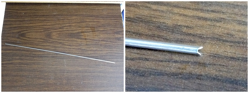

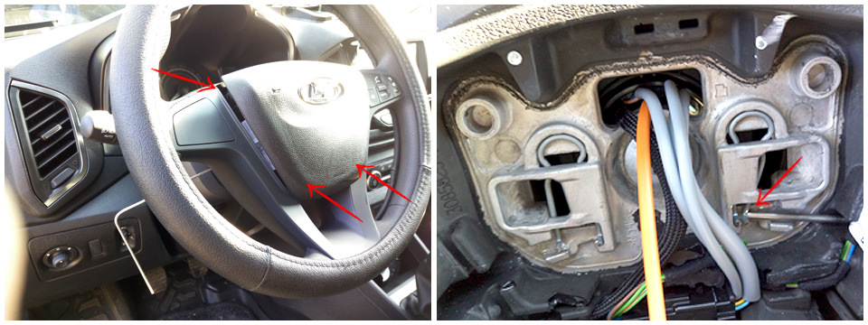

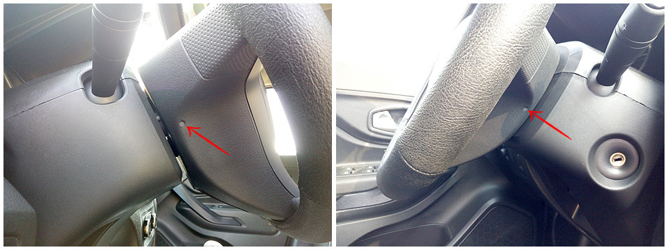

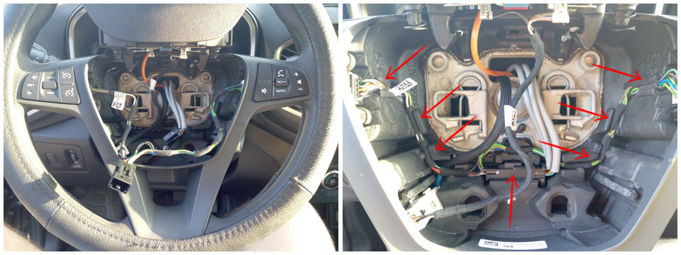

Итак… Подушка безопасности в руле крепится за счет 2-х защелок, 2-х пружин и 2-х "грибков". Для снятия подушки использовал пруток диаметром 3мм (можно взять электрод и оббить обмазку), чтобы в момент надавливания на пружину, удерживающую защелку подушки безопасности, он не слетал, на одной стороне прутка проточил канавку.
Можно конечно, как делают другие, использовать "плоскую" отвертку или пруток диаметром миллиметров в 5, но именно для того чтобы сильно не "раскурочить" там все — использовал пруток потоньше. Так же сделал по одному вертикальному надрезу скальпелем по середине технологических отверстий, так пруток аккуратно заходит внутрь и не рвет резиновое покрытие основания руля.
Вставив пруток в технологическое отверстие нащупываем надавливаниями пружину, давим на нее до тех пор пока боковина подушки не приподнимется. В верхней части подушки стоят пружины звукового сигнала и когда пруток отводит пружину, освобождая защелку, эти пружины приподнимают подушку вверх.
Лучше конечно это делать вдвоем одновременно с двух сторон, но я делал один, сначала с одной стороны, потом под поднявшуюся часть подкладывал пластиковую лопатку, чтобы подушка не защелкнулась снова, затем с другой.

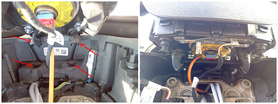

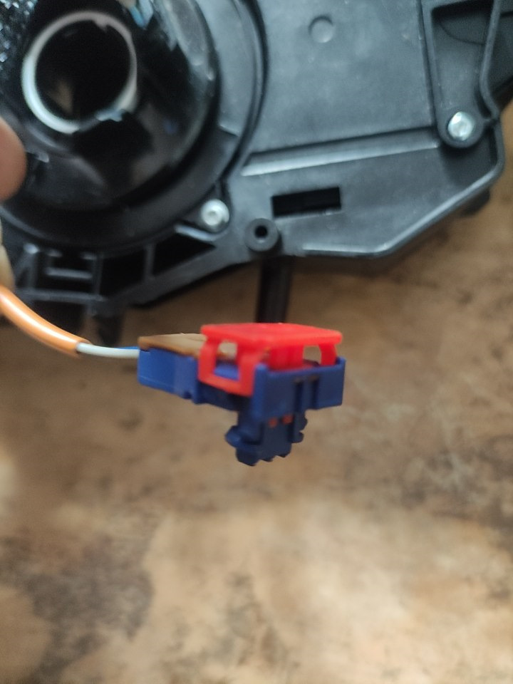

Когда подушка приподнимется с двух сторон, ее нужно аккуратно тянуть на себя, потому как в нижней части она дополнительно сидит на двух "грибках" (указал стрелками), которые погружены в резиновый состав основания руля. Тянется довольно туго, поэтому снимать нужно аккуратно, чтобы ненароком не вырвать разъем и провода подушки и сигнала.
Полностью снять подушку не получилось, как и многие не понял как снимается колодка подключения, ломать не стал, просто развернул подушку на 180 градусов и положил на кожух руля сверху. Далее аккуратно снял накладку с кнопками управления ММС, делать это лучше на прогретом салоне или после того как машина постоит на солнце и нагреется салон и руль — резина основания становится мягче и накладку снять, не сломав "грибочки" крепления, гораздо проще. В общем снимается она легко, главное тащить равномерно со всех сторон и по чуть-чуть, тогда точно все останется целым.

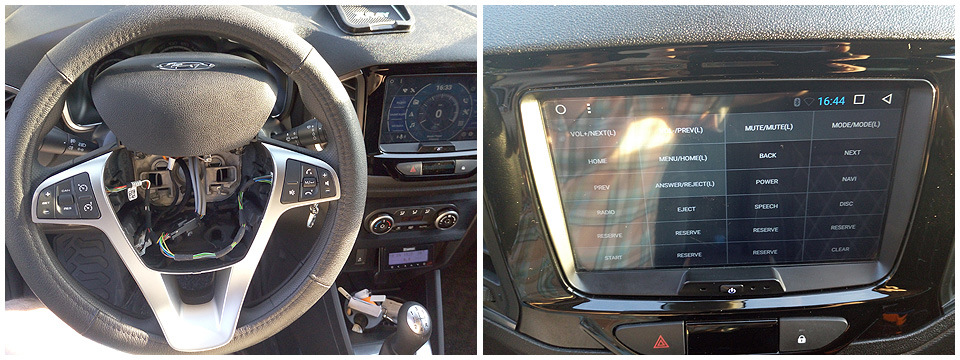

После того как "родная" накладка была благополучно извлечена, решил развеять все сомнения по поводу возможной не корректной работы кнопок управления ММС от Весты с моей ММС на Android.
Все оказалось проще чем думалось… Не устанавливая до конца на место накладку и подушку, подключил разъем в улитку, аккуратно и чтобы нигде ничего не замкнуло, накинул "МАССУ", включил ММС, и без всяких проблем переобучил ММС на кнопки от Весты:
— Громкость регулировалась сразу после установки, на длинное нажатие кнопок громкости назначил переключение треков (NEXT/PREV).
— На верхнюю кнопку телефона (поднять трубку) назначил команду поднять/положить (ANSWER/REJECT, потестить еще не пробывал, возможно придется сделать ANSWER/ANSWER, потому как в Xray команда поднять и положить трубку одинаковая).
— На нижнюю кнопку (положить трубку) назначил команду выбора источника SRC (навигация, радио, музыка, видео) (MODE).
— На кнопку "М" запрограммировал MENU и HOME…
В итоге с накладкой от Весты все стало как и было на "стоковой" от Рейки, а необходимость в установке дополнительно блока согласования кнопок от Весты отпала сама собой.

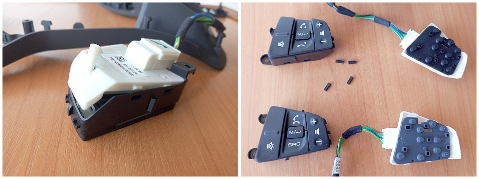

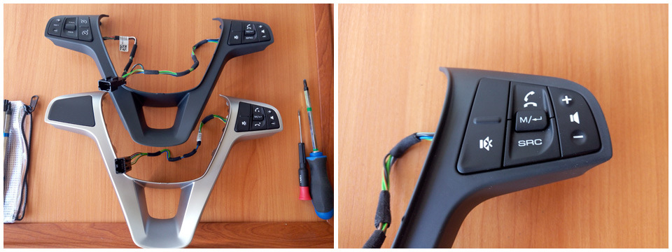

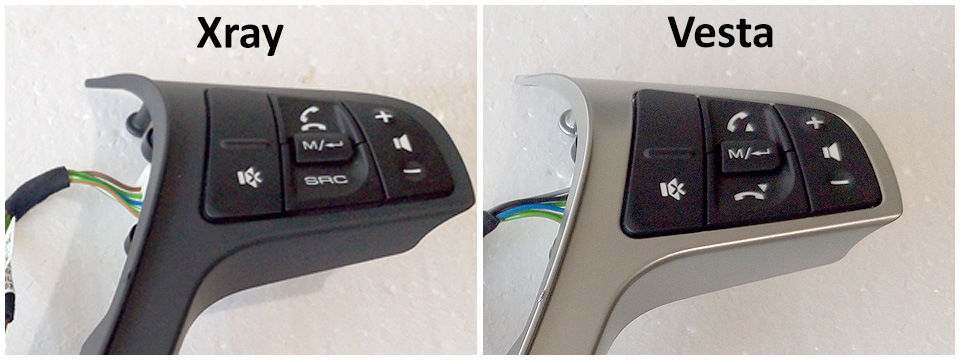

Так как все прошло как и хотелось, решил заменить на блоке кнопок Весты облицовку кнопок на Реевскую с "родным" SRC вместо "Положить трубку". Тем самым получив Реевский вид кнопок с подсветкой и блоком кнопок от Весты…

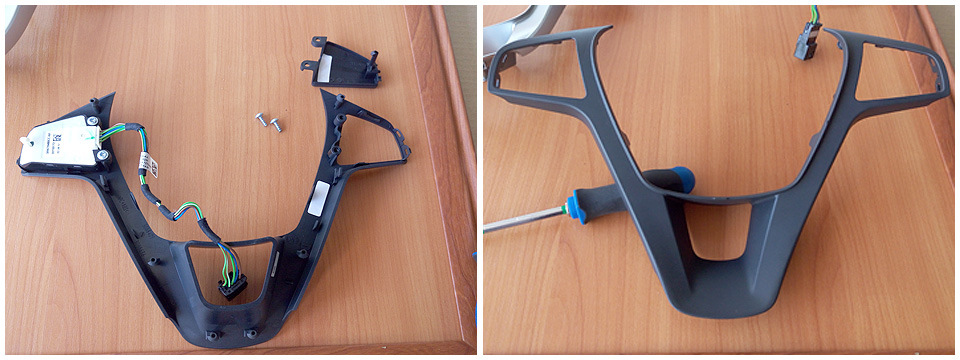

Накладку решил также оставить "родную" — черную… Кому как, но мне она нравиться больше, да и не редки случаи когда серебристая начинала облазить. В общем следующим этапом была пересадка "мозга" =) шучу… блоков кнопок с Вестовской накладки на Реевскую.

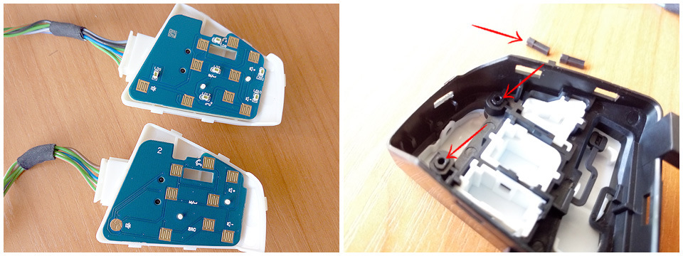

Для этого отвернув 2 самореза крепления заглушки и 2 самореза крепления блока кнопок управления ММС оставляем пустую Реевскую накладку. То же самое проделываем с накладкой от Весты.
Далее тонкой "плоской" отверткой отщелкиваем защелки облицовки кнопок с Вестовского и Реевского блока и меняем их местами, платы управления остаются на месте "свои" — как и были.
На фото ниже можно увидеть места установки светодиодов подсветки на Вестовской плате управления ММС. Если в процессе разбора блоков у вас вывалятся маленькие кусочки пластика, то при сборке они устанавливаются в места как на фото.
Собираем блоки и устанавливаем их каждый в свою накладку, в итоге получаем блок управления ММС с подсветкой от Весты, с "родными" Реевскими кнопками.

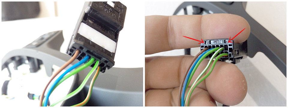

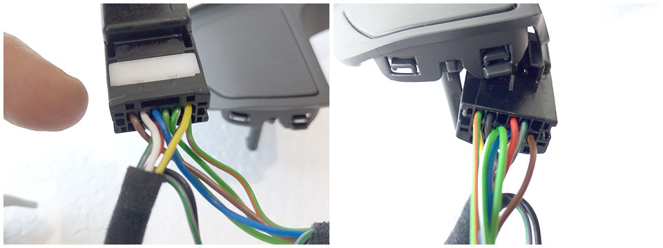

Дальше просто сделал фото для архива разъемов в улитку Реевской и Вестовской накладки. Стрелками показал название контактов… Контакты с 7 по 12 идут снизу симметрично контактам от 1 до 6, а не по кругу.

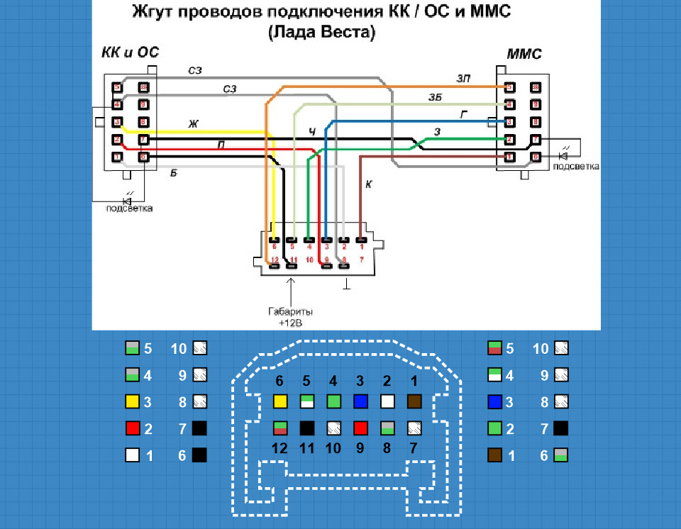

Так же для архива немного дополнил схему от Viktorch48 точными цветами проводов накладки от Весты.

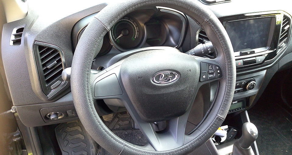

Осталось установить "доработанную" накладку на прежнее место и уложить всю проводку в специальные канавки-крепления…
В итоге все получилось не хуже чем завод. =)

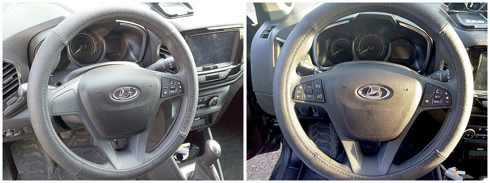

Ну и в концовке фото "ДО" и "ПОСЛЕ"…

Разъем подушки снимается легко, подцепить по бокам ушки красной планки и приподнять планку и вытащить разъём.
Да, уже потом подсказали, когда все сделал… Да и не снимая подушку места "для творчества" имеется…
Здраствуйте не могу понять куда подключить 12+ чтобы заработала подсветка на кнопках читал что к 11пину а именно какому и где он находиться если знаете подскажите буду благодарен

А что за белая фигушка, под кнопками круиза на фото?
Это не кнопки круиза, это заглушка. Белая фигушка, скорее всего упор чтобы не болталась, заглушка ж тоньше чем блок кнопок.
Не, я так понял это фото после того как ты только снял оригинальную накладку икса? И со стороны кнопок круиза, под накладкой белая коробочка, а к ней проволочки подходят, что это за коробочка?
Это блок управления ММС, блок круиза должен быть с другой стороны. Накладка ж перевёрнутая…
Ааа😂😂😂 только сейчас понял, когда носом ткнул, это накладка, да ещё и перевёрнутая😂😂😂😂
😂😂😂😂Бывает…
Щас посмотрел ещё раз другую фотку, это вообще наклейка на заглушке… :)))
