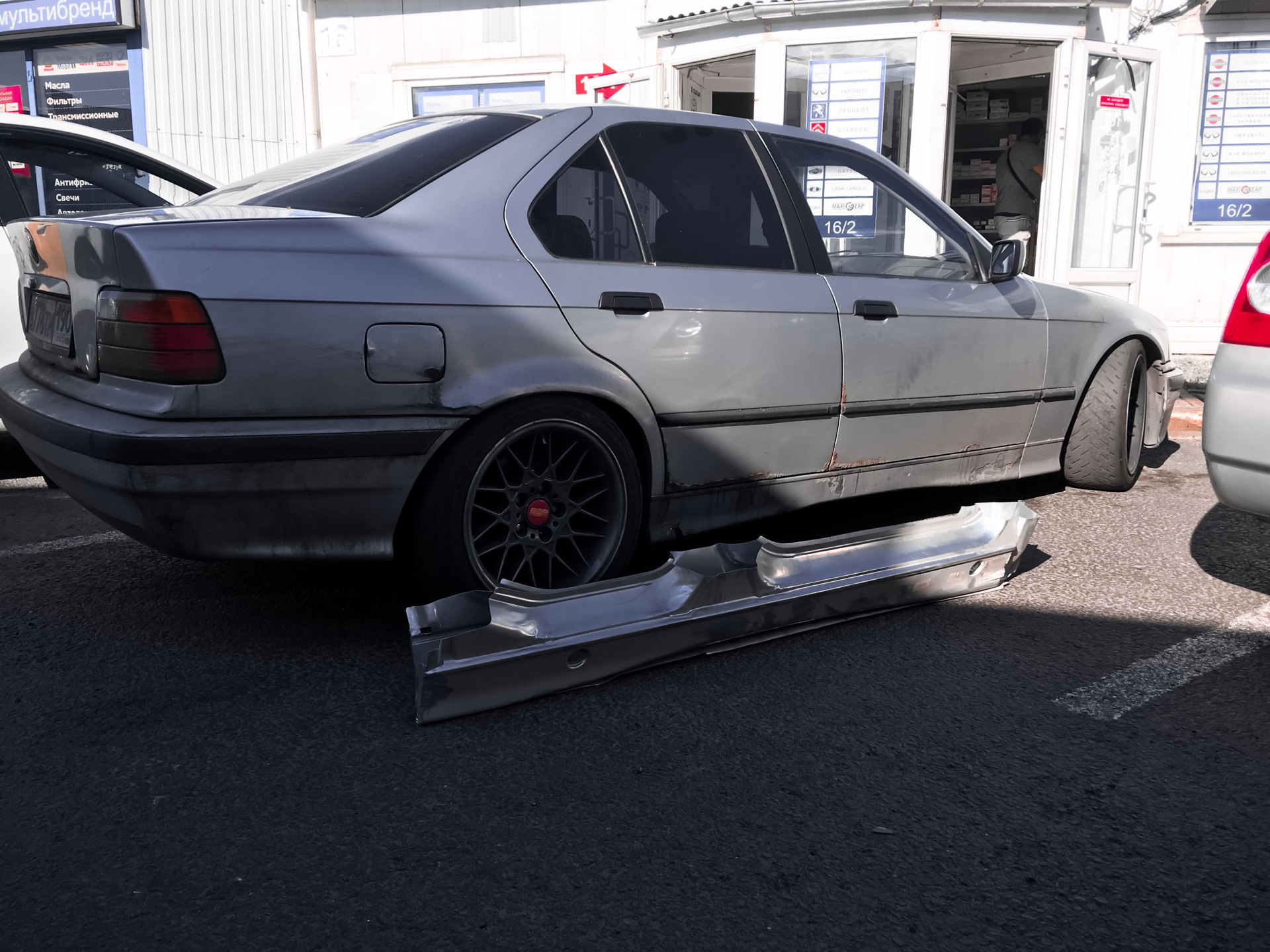

Старым порогам осталось уже совсем не долго гнить на моей машине. Прикупил ремонтные пороги фирмы klokkerholm.
Оригинальные не потянул, т.к. стоят они по 25-30к за штуку, и ждать их 10 световых лет. Нашел номера по фирме klokkerholm 0060011 и 0060012, экзист и автоевро предлогают их где то по 3000-3500₽, это весьма вкусный ценник, по сравнению с оригиналом, но ждать их тоже дня 3, что мне не подходит, поскольку я уже сегодня отдаю машину на переварку порогов, мне нужно было их родить срочно. И так, ищу значит я эти номера на zzap, сам сайт zzap предложил мне какой то кросс типа другой фирмы, но с тем же самым номером, но по фирме uniparts, смотрю, есть в наличии в кунцево…ВНИМАНИЕ…по 1440₽ за шт. 🙀😯😯😯🤔Звоню-уточняю-все в наличии, цена действительная. 🤷🏻♂️Приезжаю, оплачиваю 2880₽ за 2шт. Приносят. Пороги фирмы klokkerholm 🙀🙀🙀, с бирками и всей фигней. 🔥🔥🔥Как так хз, но удивлен очень приятно.

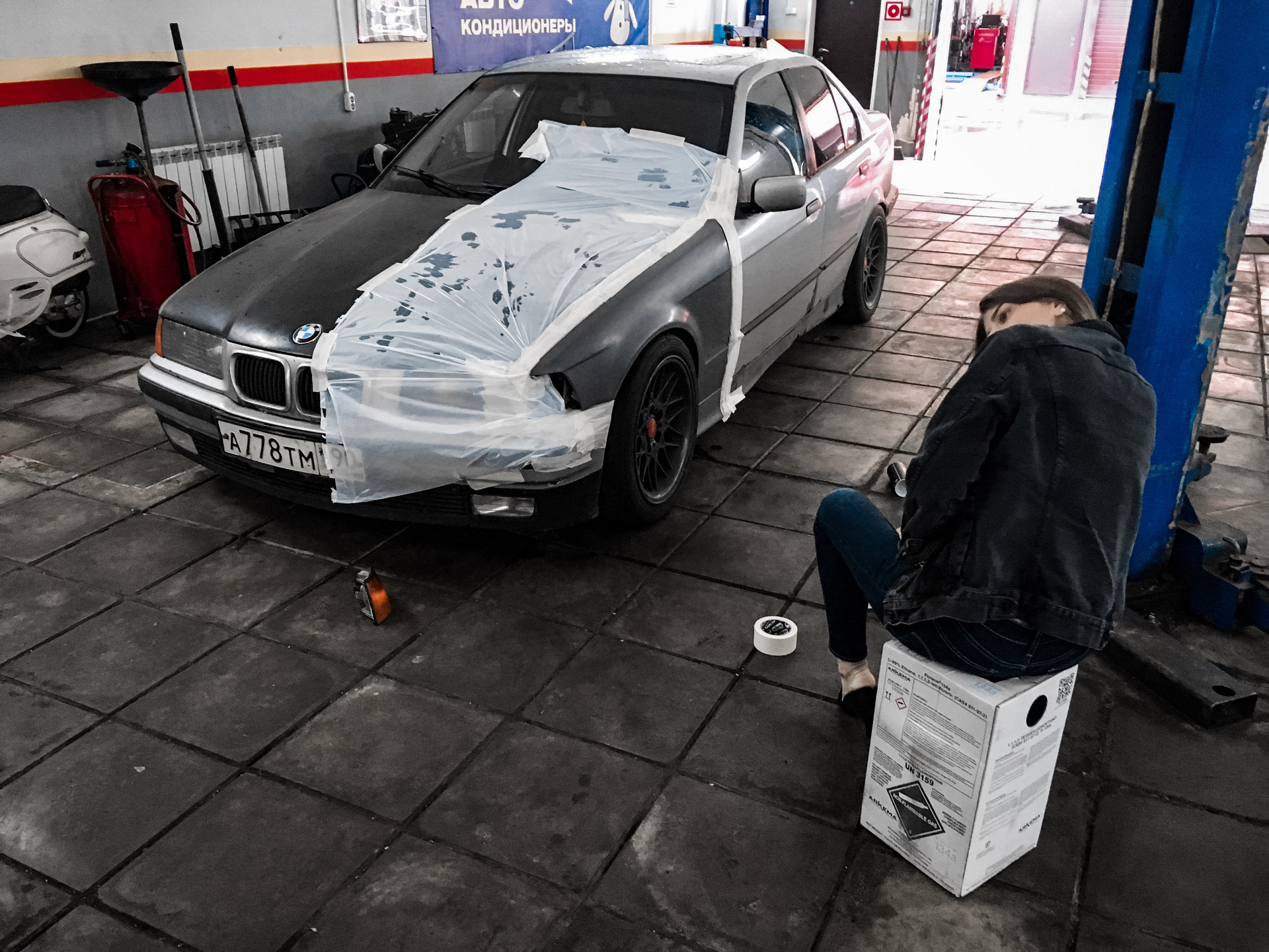

Еще сделал пробный, так сказать, "выкрас", чтоб определиться с оттенком серого. Решил покрасить новое крыло, т.к. оно всеравно в грунте. Как и предыдущую машину, буду красить эту с баллонов, монтаной.
Моя #port28 была окрашена монтаной 7360, на этой решил попробовать монтану 7080…нуу надо сказать оттенок не тот, который бы хотелось, она отдает каким коричнево-зеленоватым цветом. Будем пробовать еще, хочу чисто темно серый цвет.
