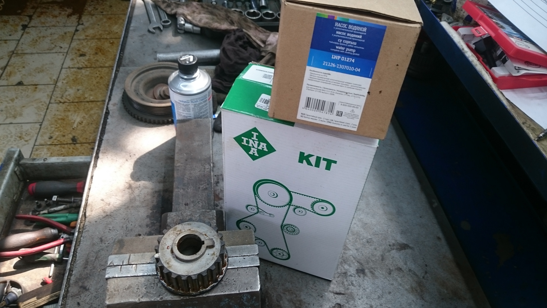

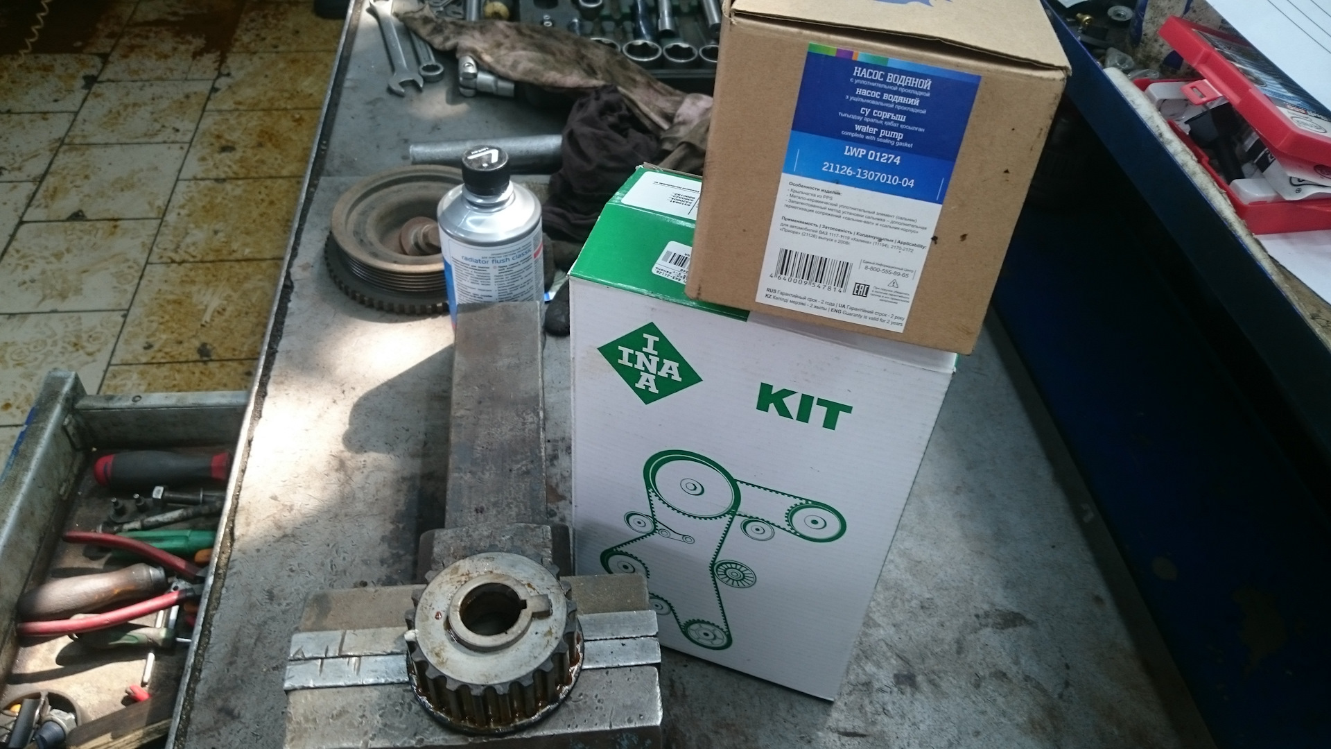

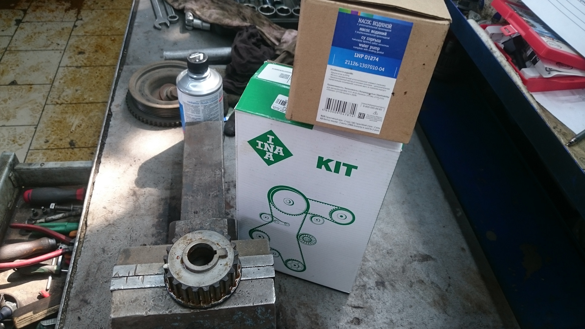

Предыдущей комплект INA c помпой ТЗА менял 32 тысячи назад, от роликов уже начал доносится шум, решено было менять, потому как я купил новую гонку Mitsubishi FTO GP Version R, подписывайтесь, ее буду восстанавливать, там я мотор уже положил, дабы не попасть в двойне, решил сделать ТО.
После замены на горячую звук пропал, двигатель работал идеально тихо, но когда запустил на холодную, слышно было перетянутый ремень посторонние звуки и т.д., снял крышку вижу ролик просто на месте новый INA 531 0841 10, тот, что идет в комплекте.

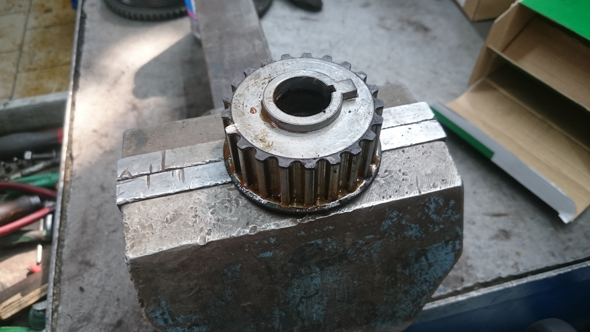

Заменил Комплект INA, помпа Luzar Turbo(кстати очень понравилась, производительность явно лучше, работает отменно, по кач-ву не скажу.), шкив Колена, еще заменил два ступичных задних подшипника В общем работ на 6750р. + запчасти.

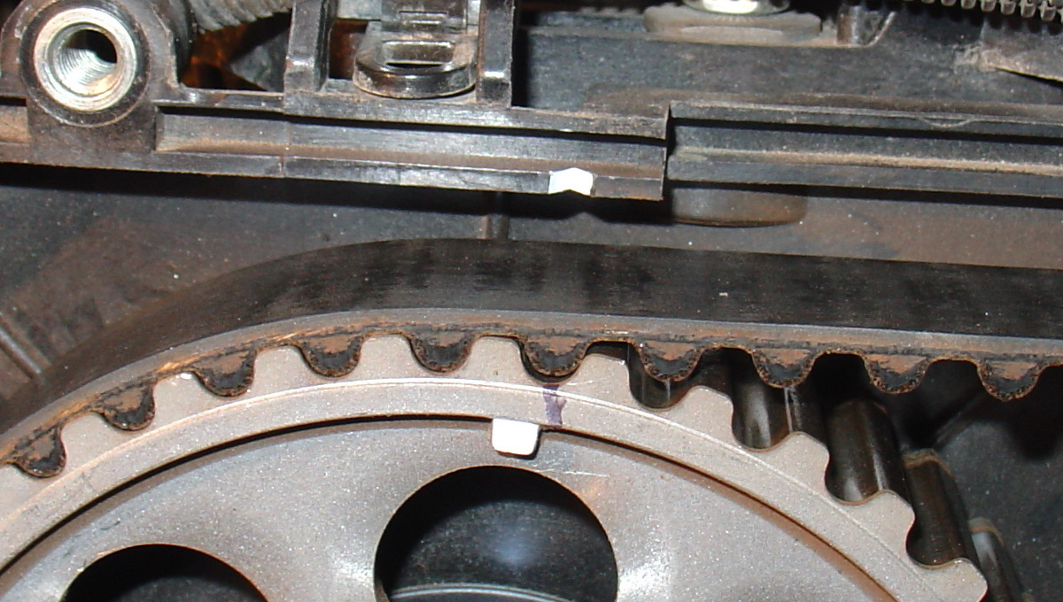

Ролик может просто перетянут такая же история была немного поездил отрегулировал все заново и все ок.
Ну как так, я же по меткам выставляю.На холодную грм гудит вообще.

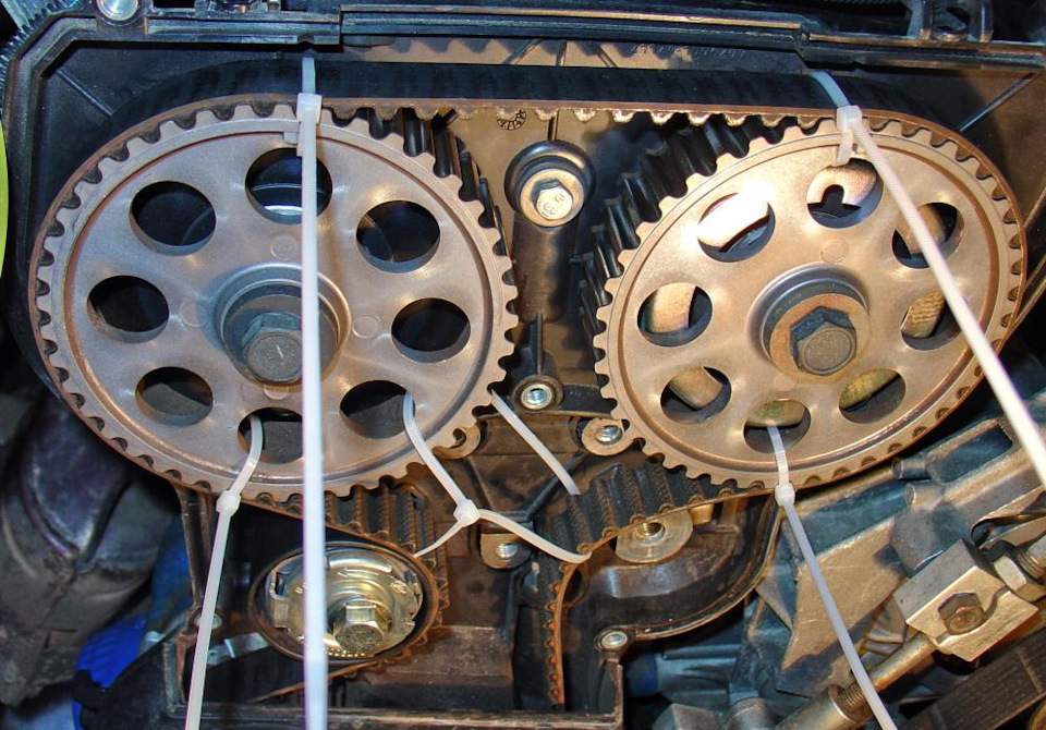

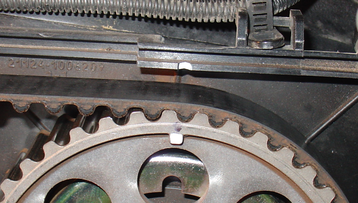

А по каким меткам. Нужно прорезь против прорези, а незнающие выставляют выступ против прорези, тем самым перетягивая ремень. Естественно, механизм упрётся в ограничитель после этого.

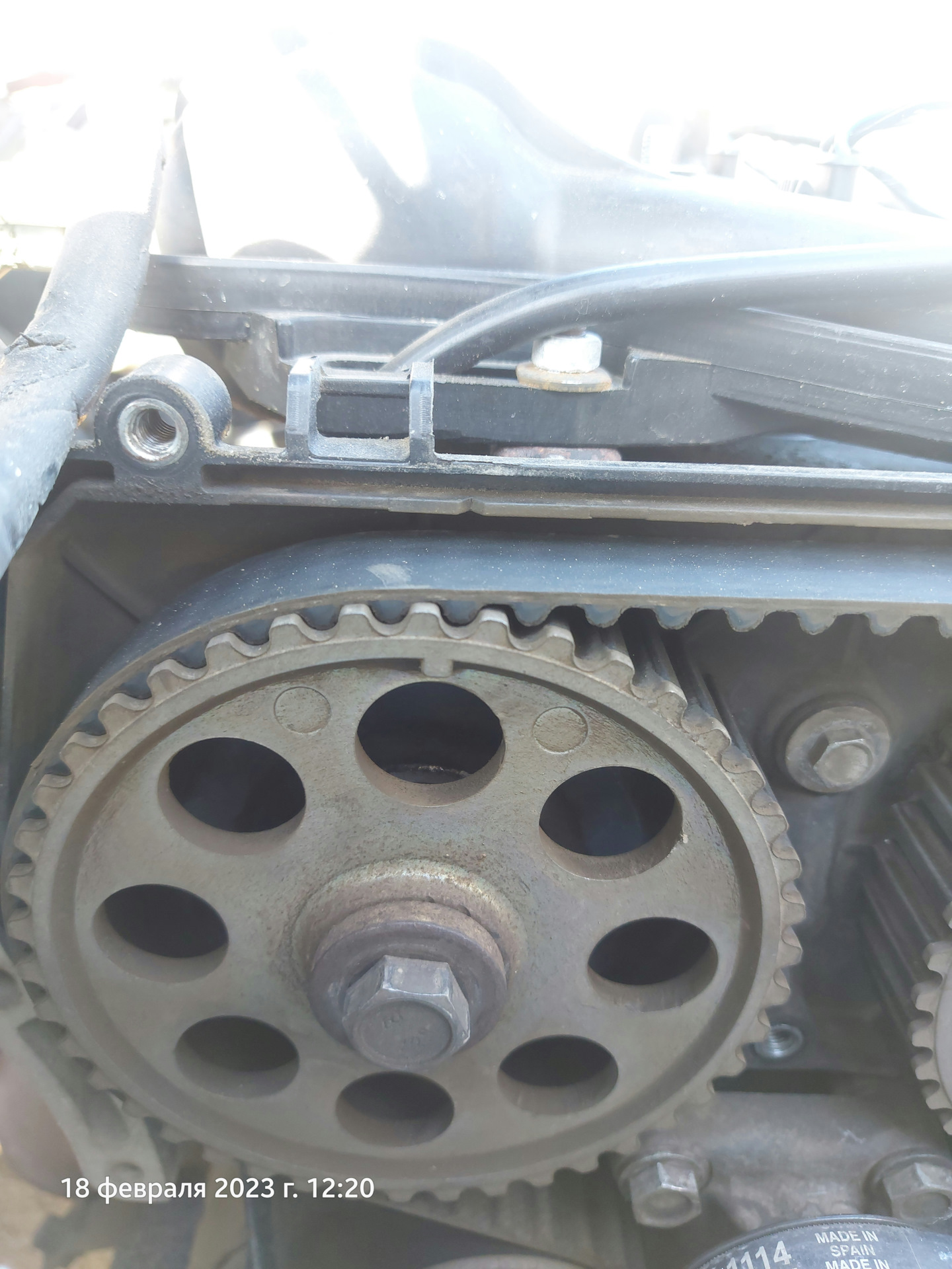

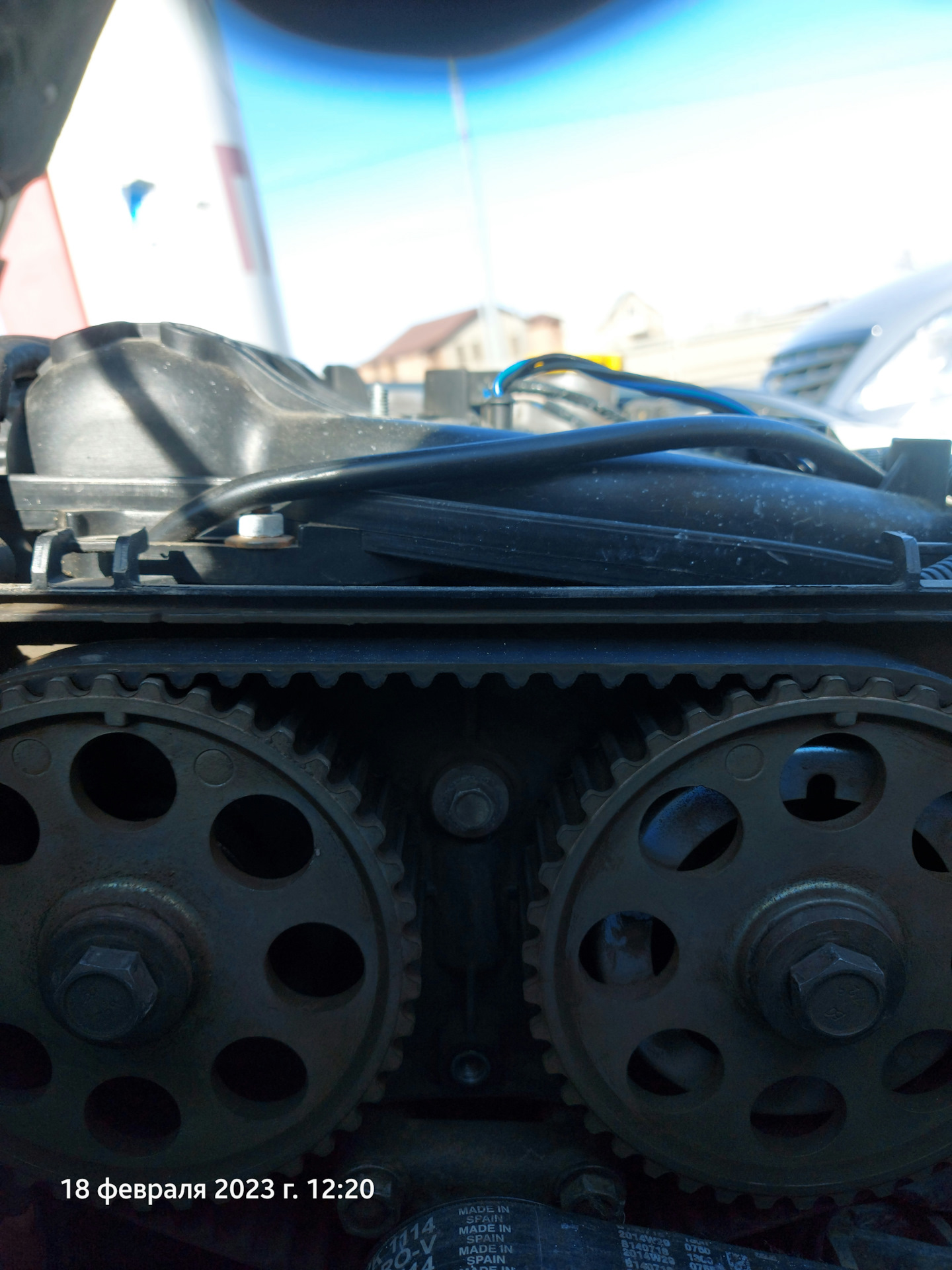

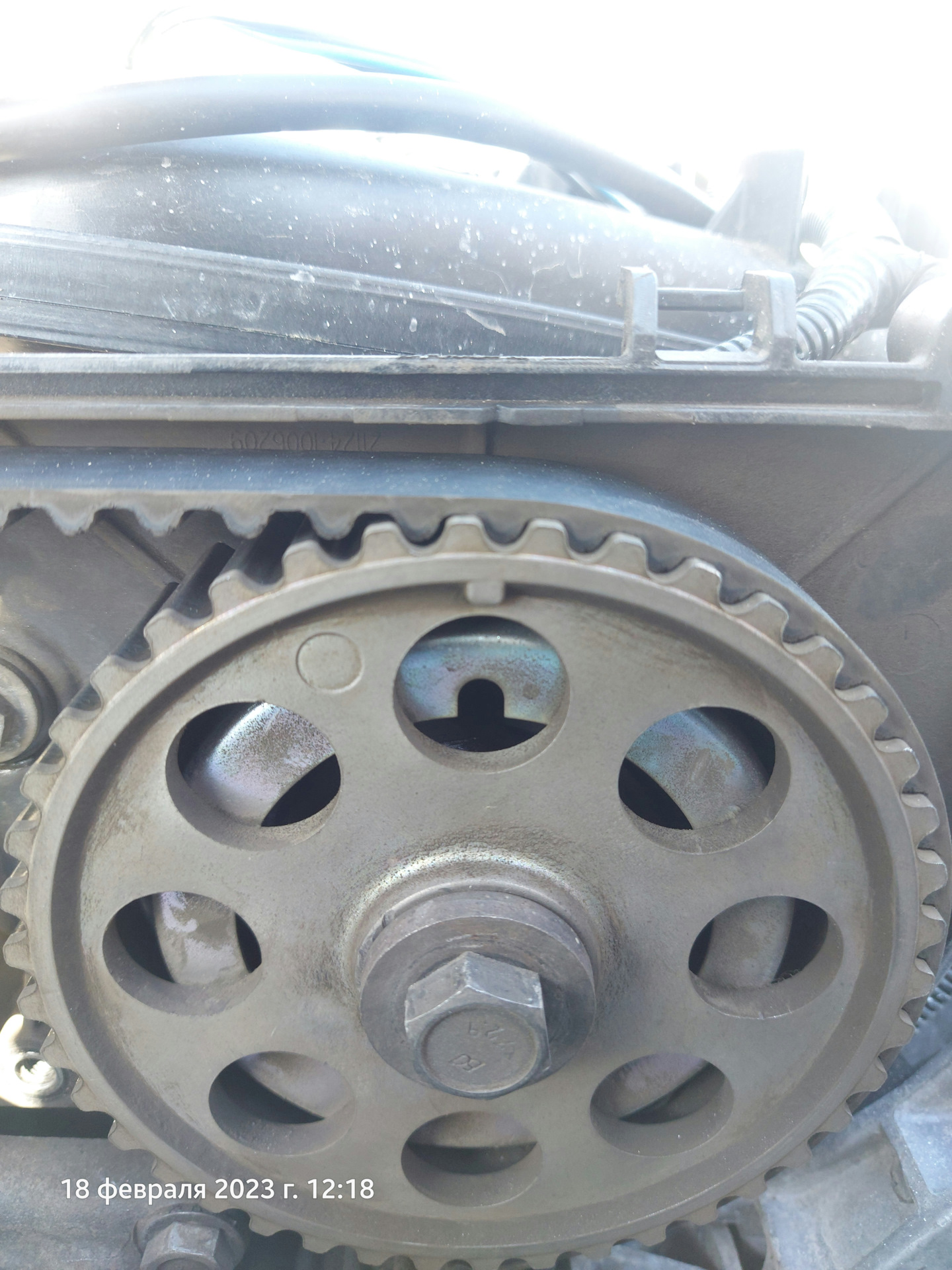

Дружище, можешь подсказать по меткам на распредвалах?
Вот впуск
Gagarinec
Вот выпуск
Да. На Калине тоже так было. Слева такая, небольшая разбежка. На Весте метки на пластике сделаны точнее.

Вот выпуск
Adam111111
Вот выпуск

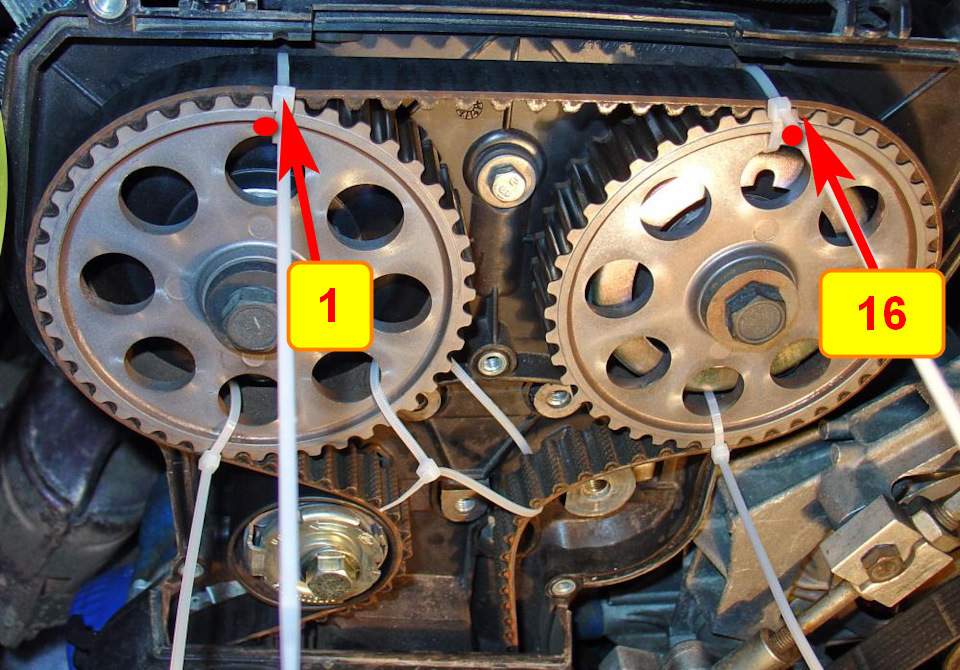

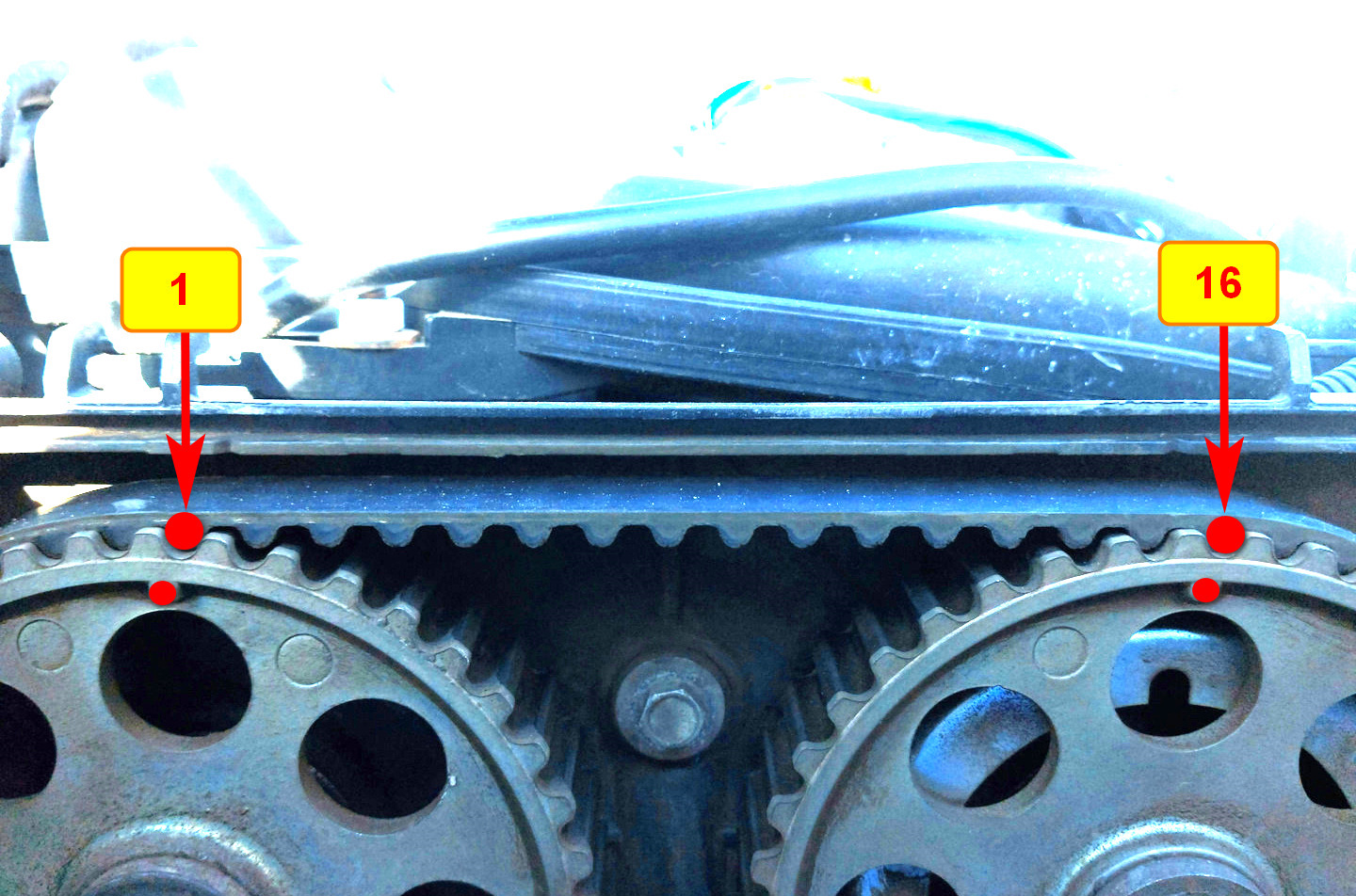

Можешь для порядка посчитать зубья на ремне между метками и сравнить со своими.
Подсчитал, у вас от метки до метки 16 зубьев
У меня 15🤔. Значит переставить на зуб?
И ещё, выставить метку на маховике, через окошко КПП — та ещё задача, риска узкая. Под разным углом она будет выглядеть по разному)) Но максимально постарался выставить ризку — к метке маховика
Я насчитал по 16 зубьев.
Я ступил. Всё наоборот.
У вас 15. У меня 16
Ну что ж. Вам спасибо. Несовпадение меток отметаю
