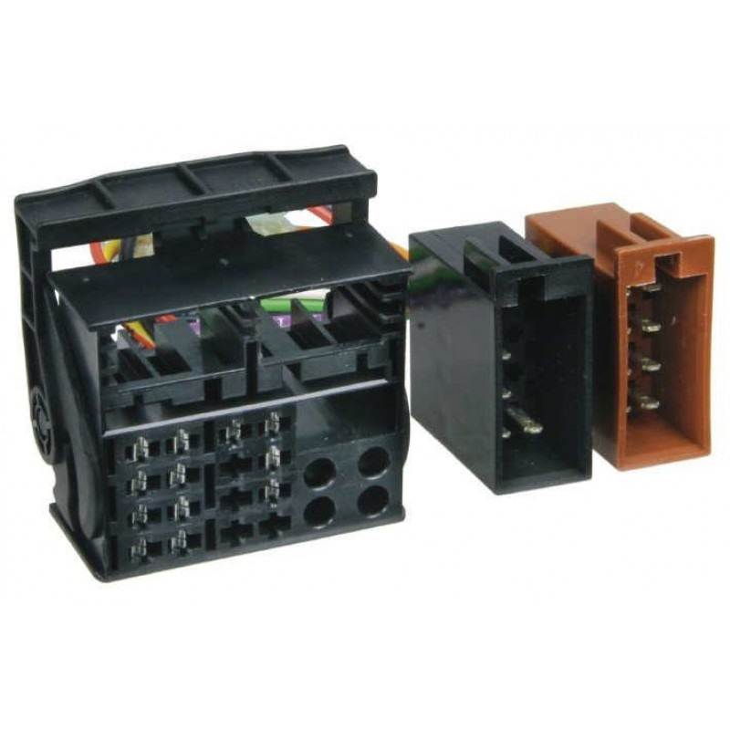

Далее о том, что нам потребуется для установки штатной магнитолы Dance (и других RCD) в Фабию с универсальным разъемами ISO(черным и кочиневым прямоугольными разъемами)
Переходник ISO — Quadlock InCar AFO-05 — или можно купить на Али

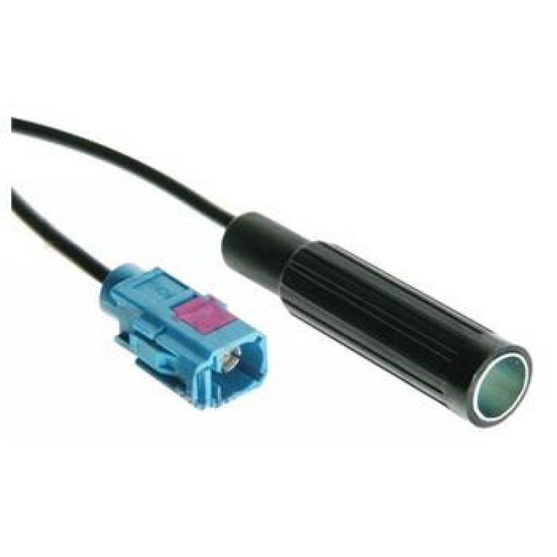

Переходник для антены InCar DIN — FAKRA ANT-18 — или можно купить на Али

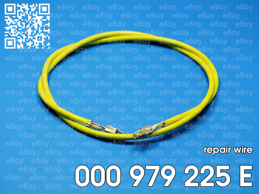

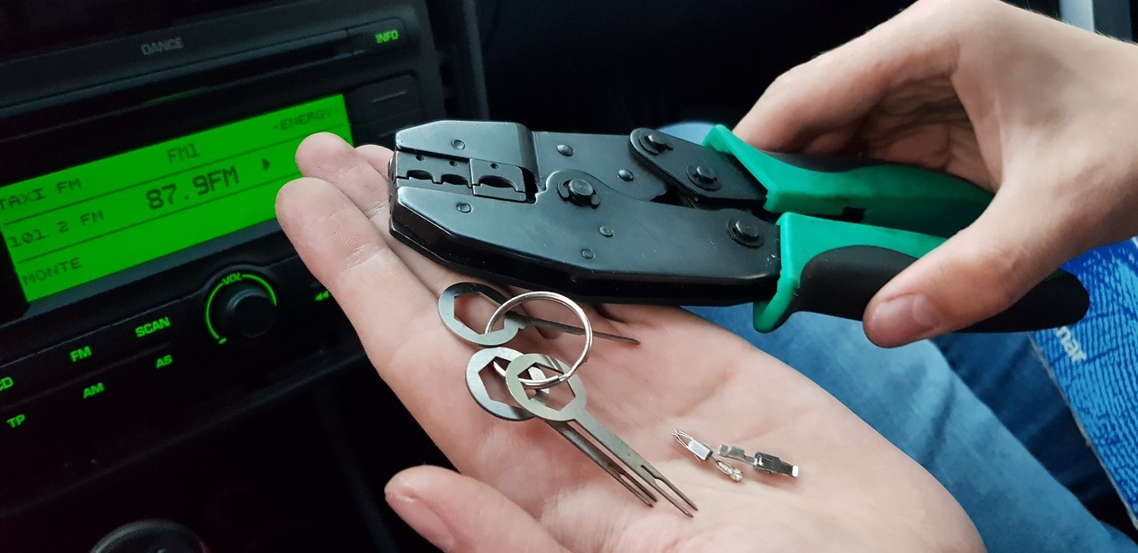

000 979 225 E — ремонтный провод с двух сторон обжатый пинами для CAN Шины
или 2 пина N 906 845 05 для CAN Шины

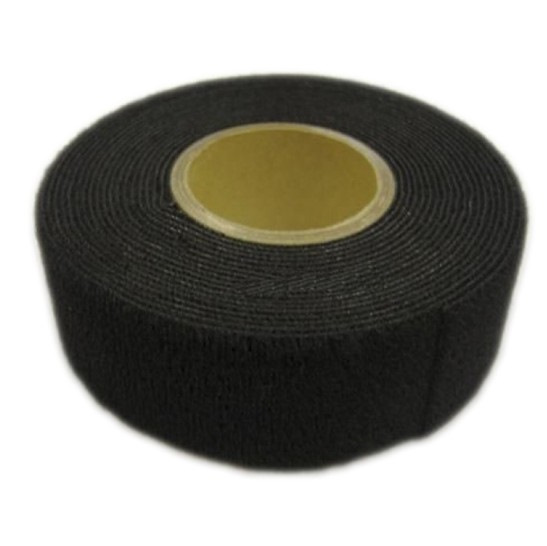

Тканевая изолента(чтобы ничего не гремело — разъемы крупные)

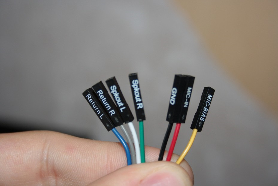

Для AUX
Можно купить готовый набор для AUX
попроще 1
попроще 2
С штатным разъемом под врезку в панель
Или если прям припекло в последний момент — как нам например =)
То просто :

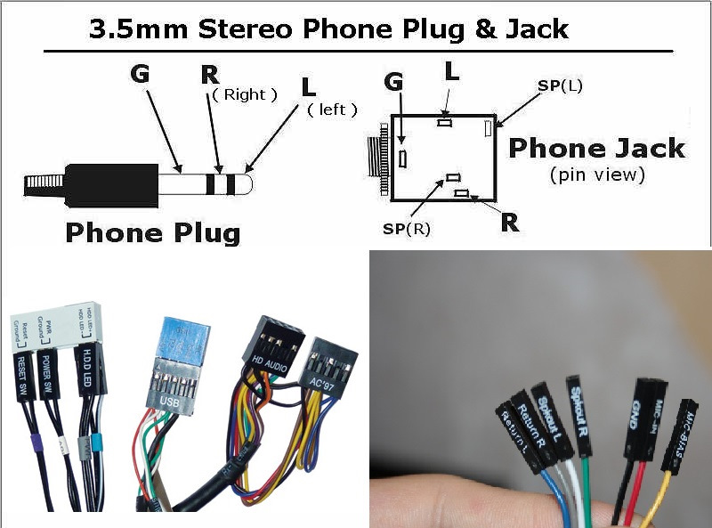

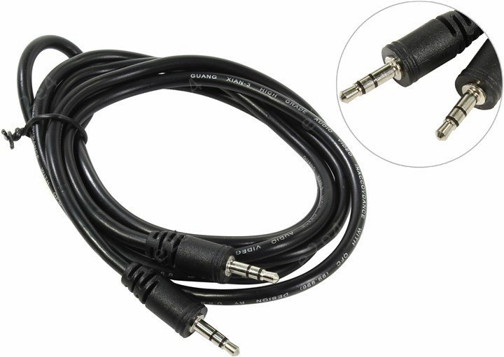

провод Jack 3,5 — Jack 3,5
и провода от передней панели компьютера с разъемами как на фото
Нужно 3 пина — земля, левый и правый канал.
кстати можно вместо провода Джека купить разъем jack 3,5 мама на корпус и врезать его в панель — получится практически штатно =)
Установка

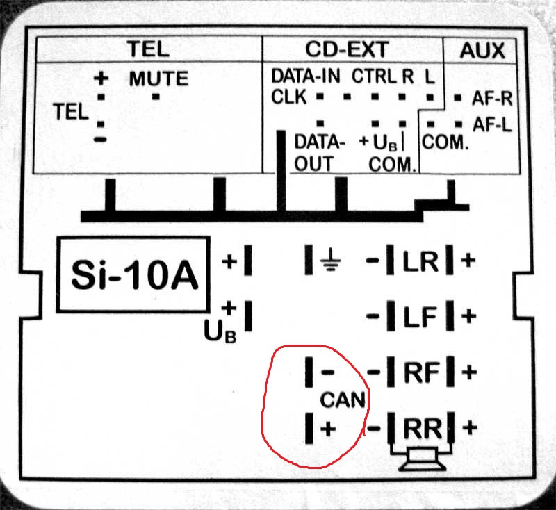

С переходниками все просто. Есть нюанс с CAN Шиной — она нужна чтобы мафон правильно работал и засыпал когда автомобиль отдыхает грубо говоря.
Для этого нам и потребуется провод
Я лично обжимал. Про инструмент писал тут

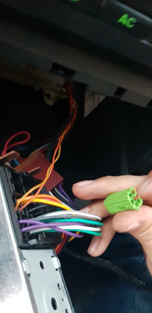

Обрезаем родную фишку

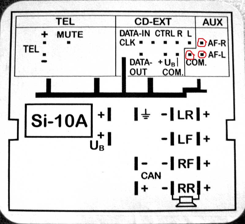

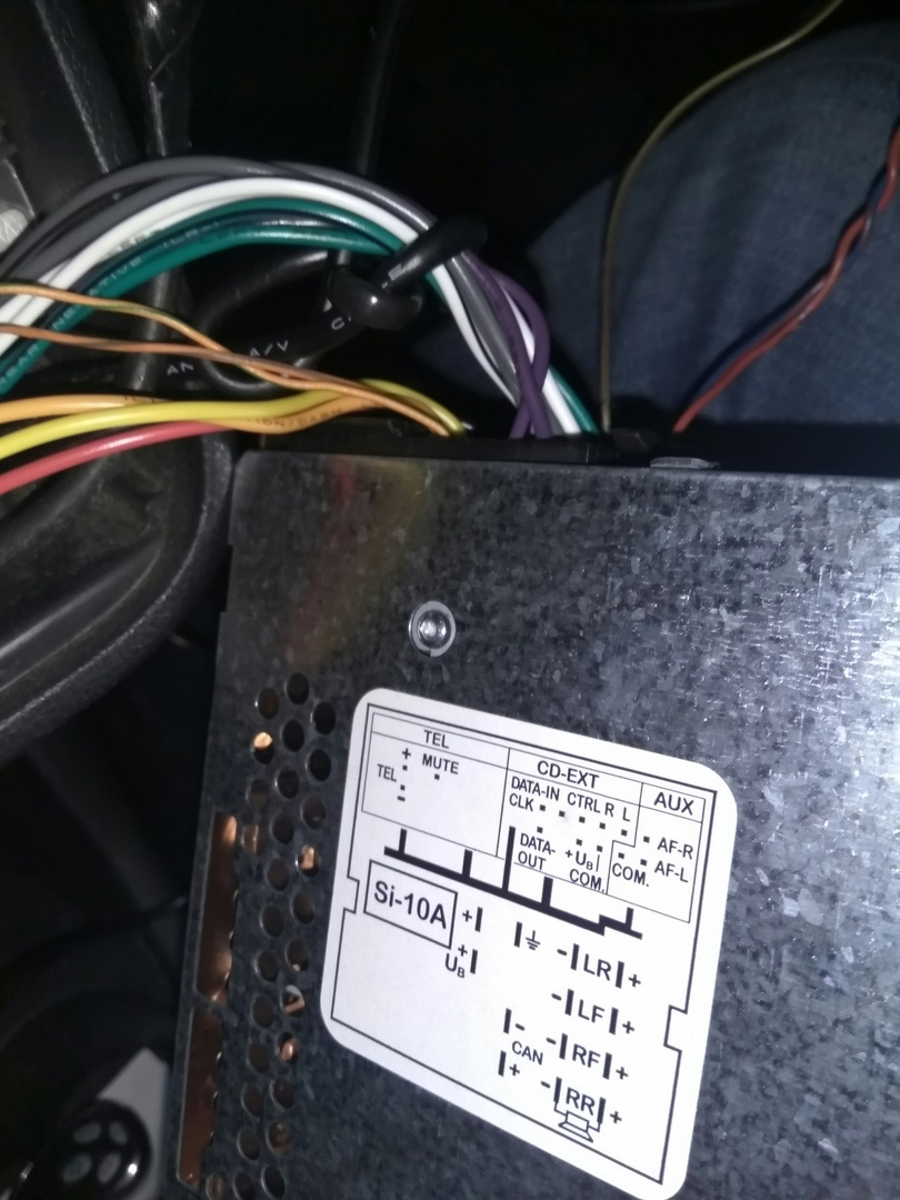

Подключаем CAN по схеме
Оранжево — Зеленый — CAN HI(+)
Оранжево — Фиолетовый(или коричневый) — CAN LOW(-)
Вставляем в наш переходник(там пустые слоты под CAN) по схеме, она же приклеена на верхней панели мафона.
После этого мафон готов к использованию.

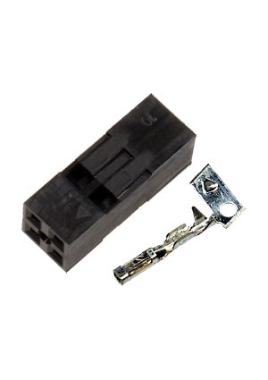

Дальше про AUX
Я взял провод Джек -Джек
И обжатые пины N 90764701 из донорской проводки, но Вы можете их заменить
разъемами из передней панели старого компьютера

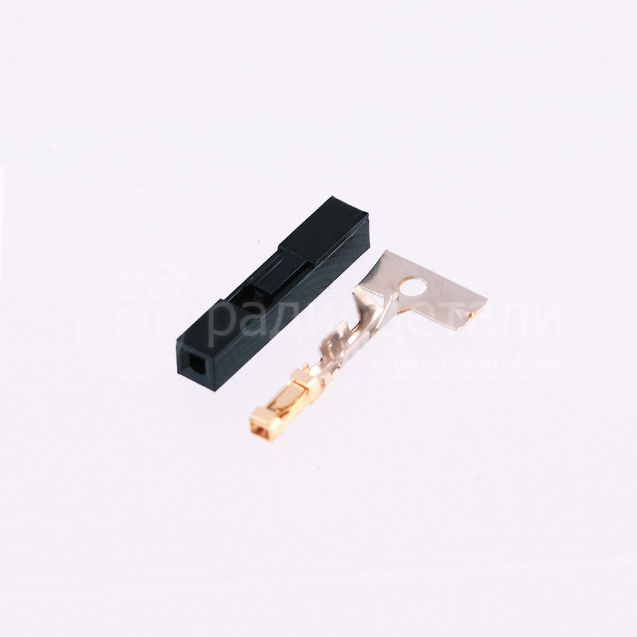

или купить их в магазине — называется разъем BLS 1 (на 1 пин) (или BLD — он в два ряда, можно взять на 4 например и вставить 3 пина аукса в него и будет красота =)

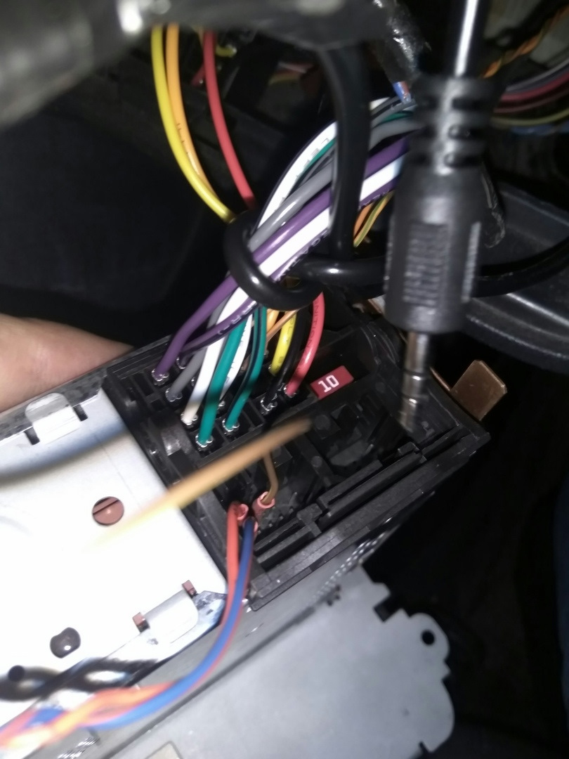

Далее подключаем наш Джек шнур(или разъем под джек)
По схеме опять же с крышки мафона
AF- R — Right ( Правый)
AF- L — Left (Левый)
Com — Ground (Общий, "земля")
Вставляем — я пины изолировал термоусадкой
Провод можно завязать вокруг проводов питания например если боитесь, что выскочит.
Провод можно продеть между панелями бороды — там щель, ее видно изнутри слота под магнитолу
И вот так уютно валяется Aux в нише для мелочевки

Здравствуйте! А переходник для антенны обязательно нужен, там же заводской Fakra и на магнитоле тоже, или я что то путаю?
Зависит от аудио подготовки авто. У нас была под 1 din афтермаркет магнитолу и разъем под балалайки)
Понял, сейчас на машине стоят ISO разъёмы, купил переходник с ISO-Quadlock, а антенна заводской штекер Fakra. Думаю к магнитоле должен подойди тогда. Спасибо.

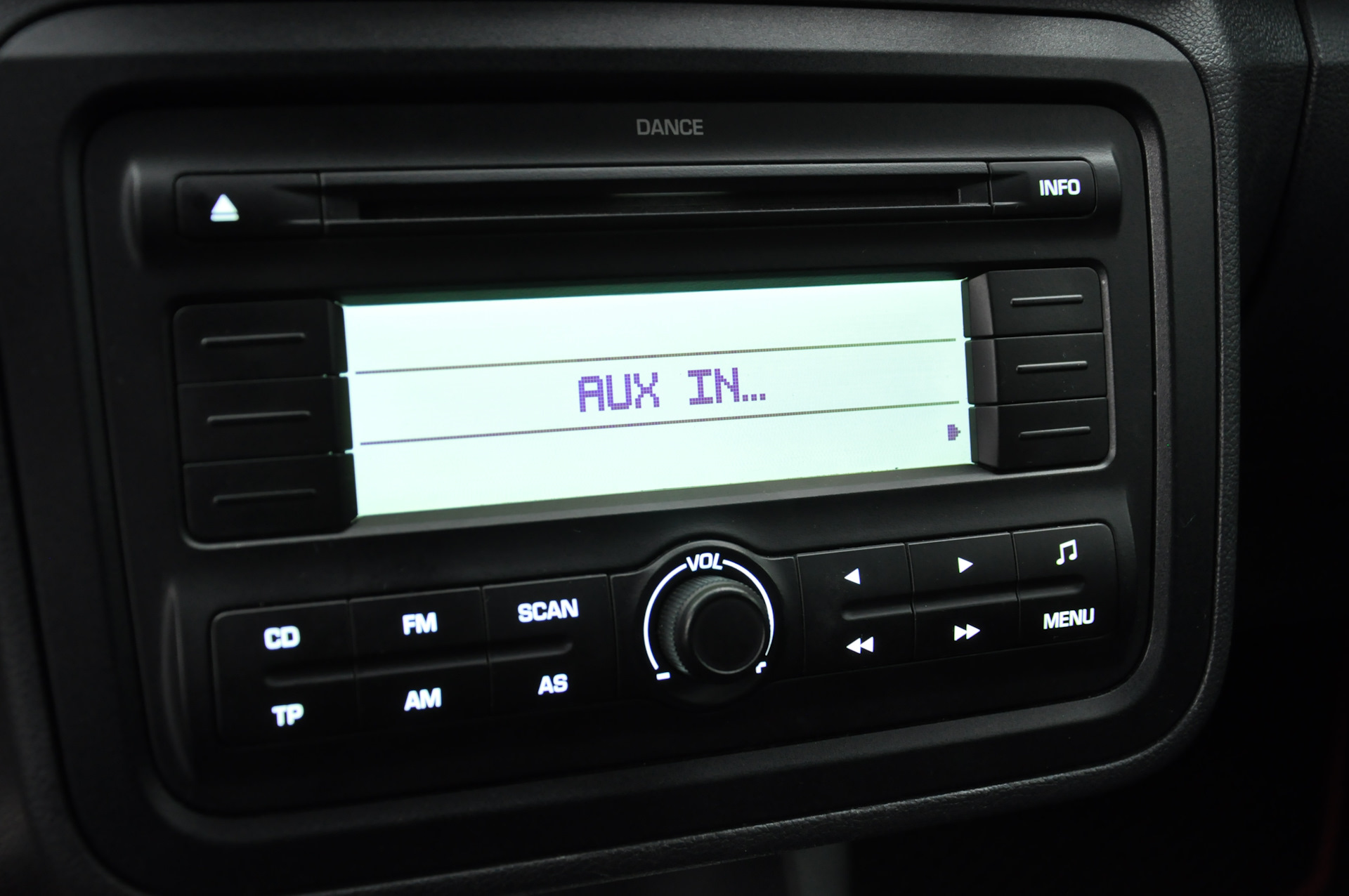

Комплект AUX что ссылку на али даёшь, с зелёной подсветкой?!
Подскажите пожалуйста, надо ли будет магнитолу проливать в мозгах или все само заработает?
У тебя рестайл, там уже другие блоки, лучше поищи примеры установки такого мафона как ты хочешь в фабию на драйве
Добрый день. Понимаю, что много времени прошло, но может подскажете. А если нет в мафоне пункта aux on/off — значит мафон неправильный стоит? Причем в машине с завода он был и в тоннеле центральном был разъем aux с крышечкой. Предыдущий владелец авто ничего с мультимедией не делал.
В этом мафоне аукс включается кнопкой CD, когда в приводе нет диска.
Хм. Пробовал. Еще раз попробую спасибо. А играет роль такой момент — должен ли быть подключен телефон со включенной музыкой в момент выбора источника звука на мафоне? Или можно без подключения просто жать кнопку CD?
Должно включаться и без источника звука
