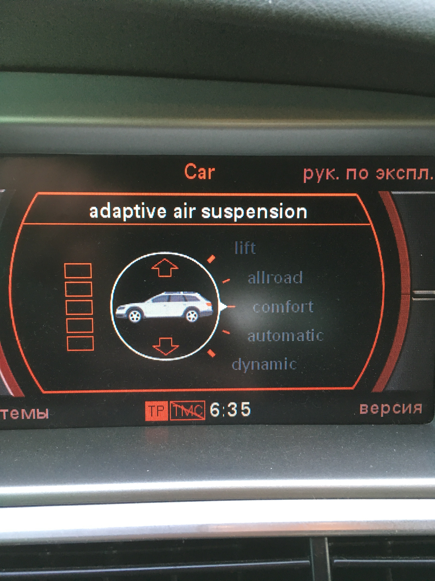

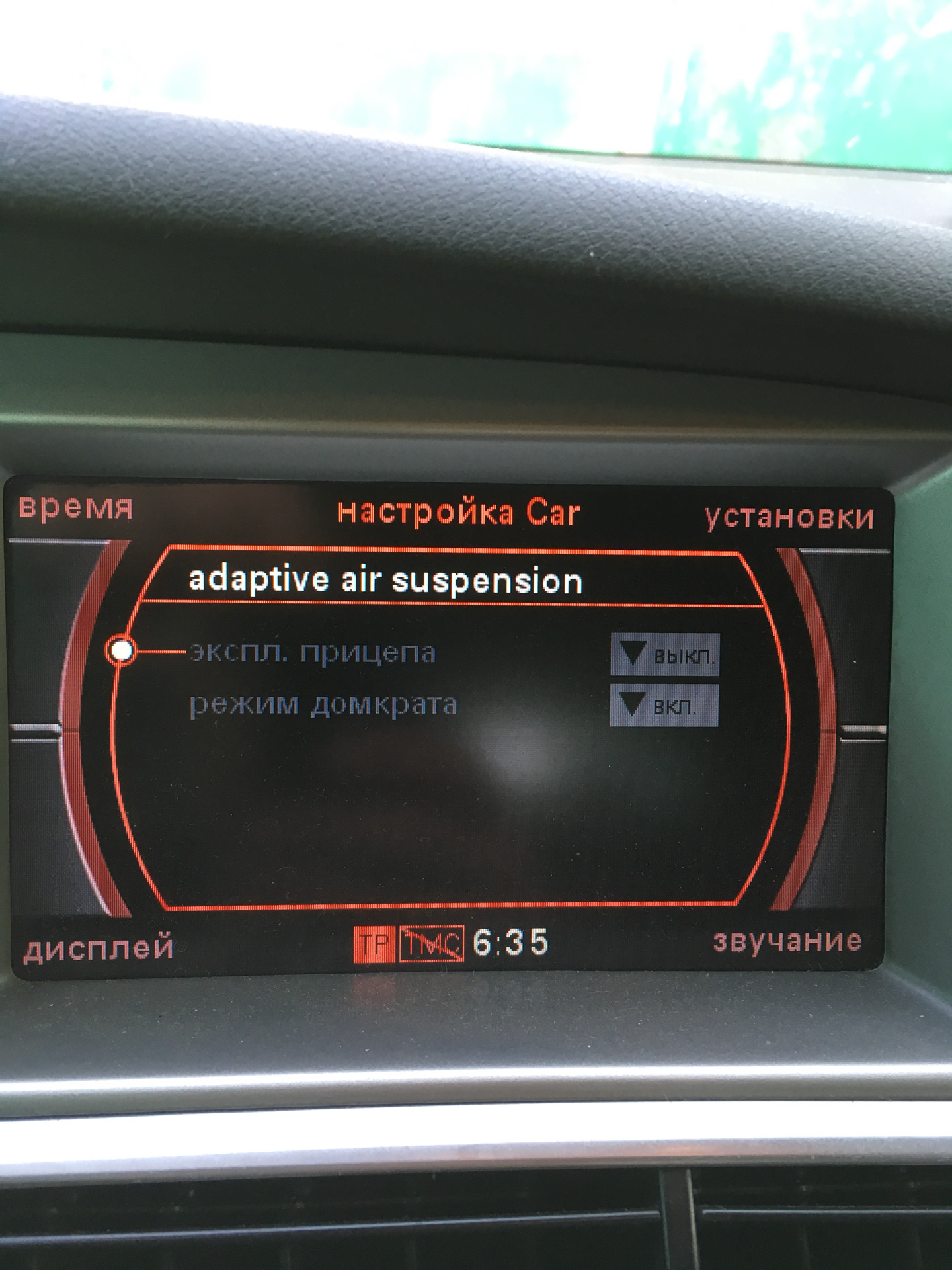

В общем после замены пары пневмобалонов и ремонта компрессора, проездил недели три. Все было прекрасно. И как то жнеи в деревне упала на отбойники, меню пневмы в MMI не активно и с какой то переодичностью счелкает блок клапанов как бешеный, травит воздух из Системы, беда!

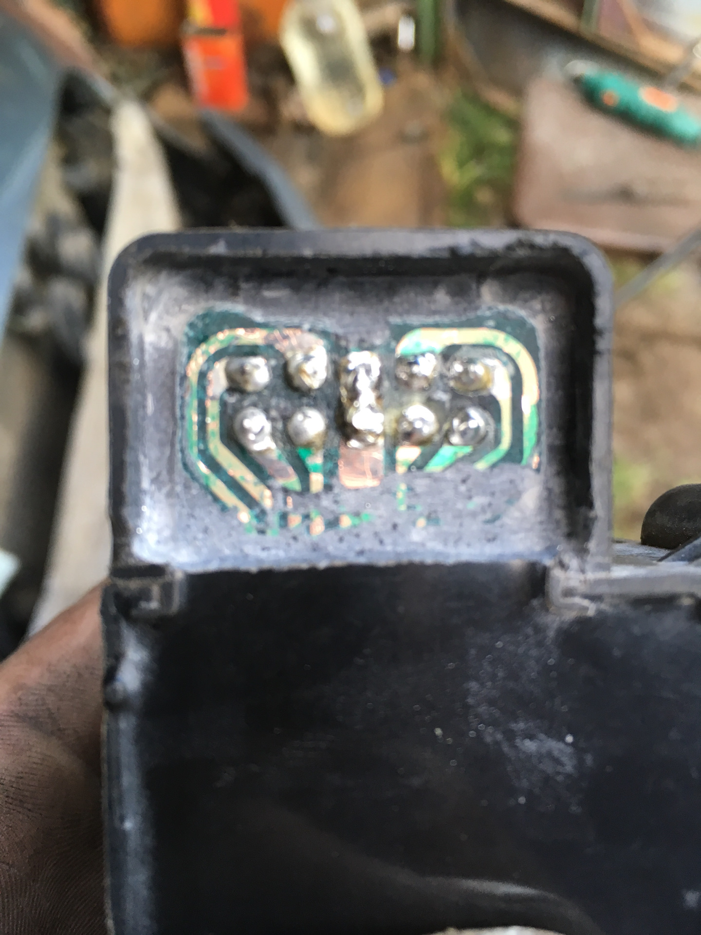

Вызвал знакомого диагноста, приехал почитал, выдало ошибки : 02643 напряжение питания датчика давления, превышен верх. предел и превышен нижний предел ( блок 34 регулирование дорожного просвета) и там же 02645 замыкание блока клапанов на массу, лазал по форумам, решил рискнуть была не была.
Бор машинкой потихоньку вычищал заливку блока там где фишка, остатки отковыривал ножиком чтобы не распилить плату.
Между контактами было чёрное пятнышко по виду пластмасса, но это был окисел, почистил и пропаял контакты. Подключаем к авто блок клапанов, Васю диагноста, стираем ошибки, читаем ошибок нет, все заработало, осталось придумать чем теперь залить! Если есть идеи 💡 пишите буду рад, варианты есть: 1) эпоксидка, 2) поксипол, 3) герметик «аква».
