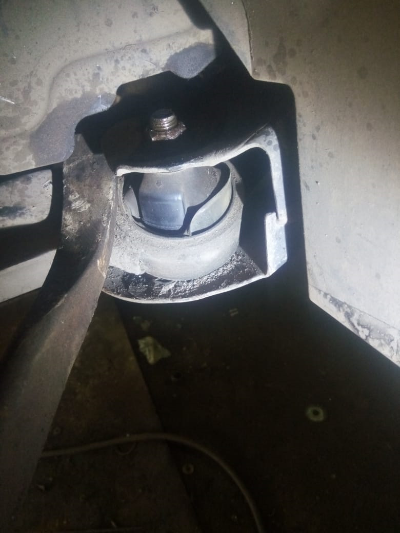

Ремонтировал подвеску в мае, поменял все сайлентблоки, в том числе и нижние сайлентблоки переднего рычага (брал эти 545842H000 HYUNDAI/KIA). Проехал на них километров 500, почувствовал что машину на ходу не приятно переставляет. Поехал в сервис и вот результат.
Кому показываю все разводят руками, типа так не бывает, тем более с оригиналом.
Но вот бывает.
Обидно что деталь стоит гораздо дешевле работы по ее замене.

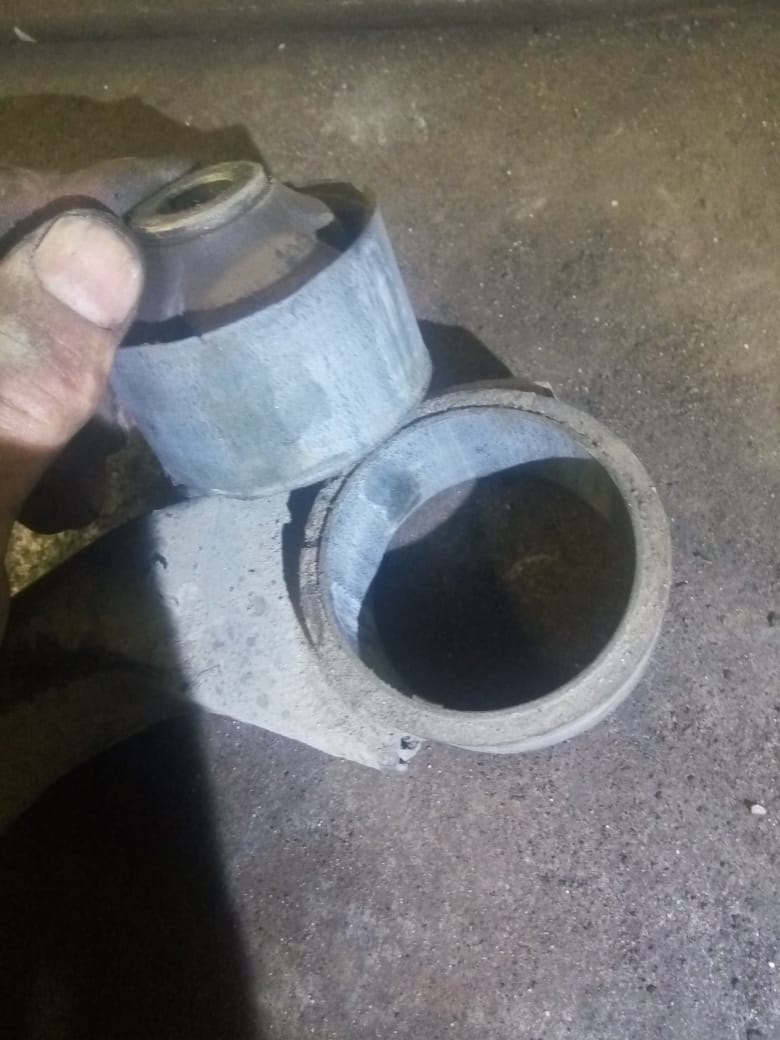

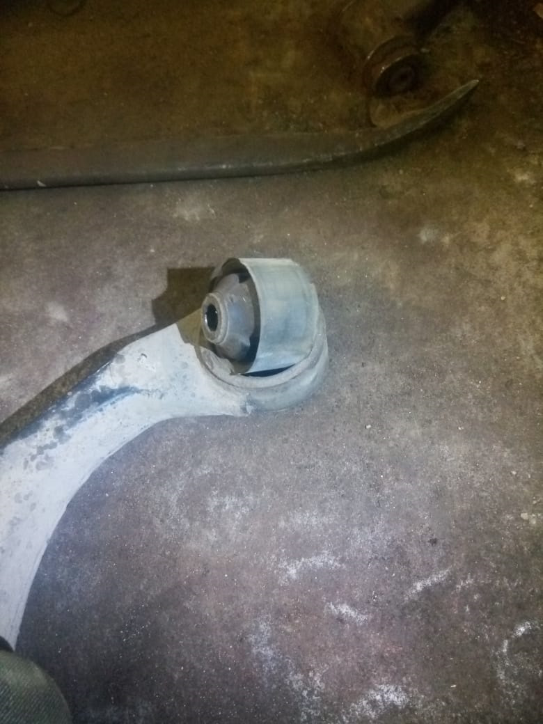

На фото видно, резинка не оторвалась, а просто выпала. У нее края гладкие как будто лили резину в грязную втулку. Нет следов отрыва от металла.

Мож запрессовывается их на отвяжись? Упираясь во внутреннюю втулку, например.
Он не из рычага вылез, а из обоймы. А рычаг в сборе сильно дороже, да и износ разный у сайлентблоков.

Нужно менять рычаг, а не заниматься выгодой, да чуток дороже, но зато надежнее, а скупой платит дважды
Ставил тоже ориг при запресовке сразу выпал из обоймы. Поставил то что было на рынке онури!
