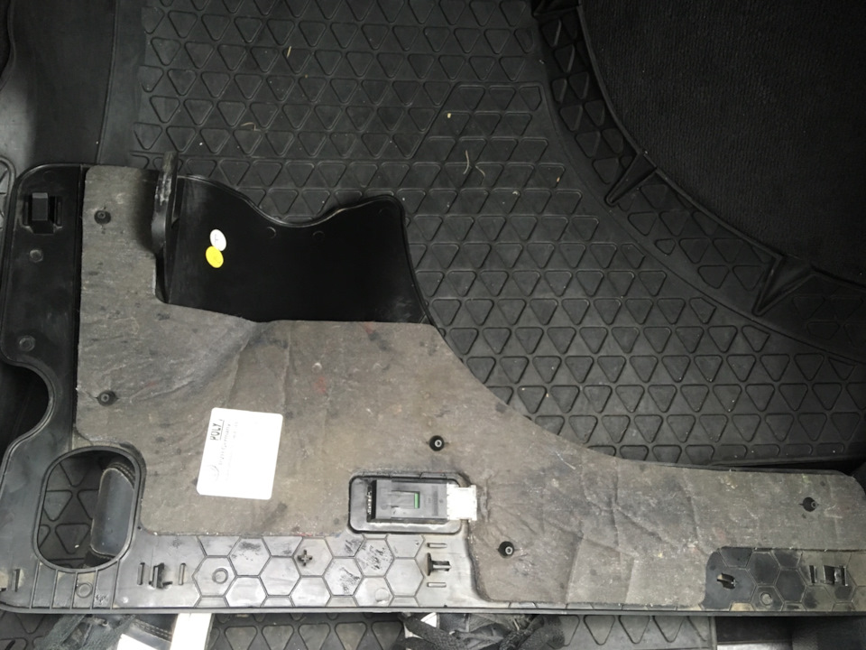

У многих возникают вопросы и проблемы при замене салонного фильтра на Т6 моделях.
Меняю фильтр при каждой смене масла и фильтров, т.е. раз в 10 т.км.

На хайглайне щиток с подсветкой и шумкой.
На т5 у себя менял, там у меня 2 винта и не надо гармошкой складывать, очень легко меняется
В этом разница с Т6 и заключается.
А можно разобрать больше но засунуть его туда аккуратно?
Более аккуратно получится засунуть если снять бардачок
Daniil-KAZAN
Снятие бардачка даст возможность полностью снять крышку фильтра.
