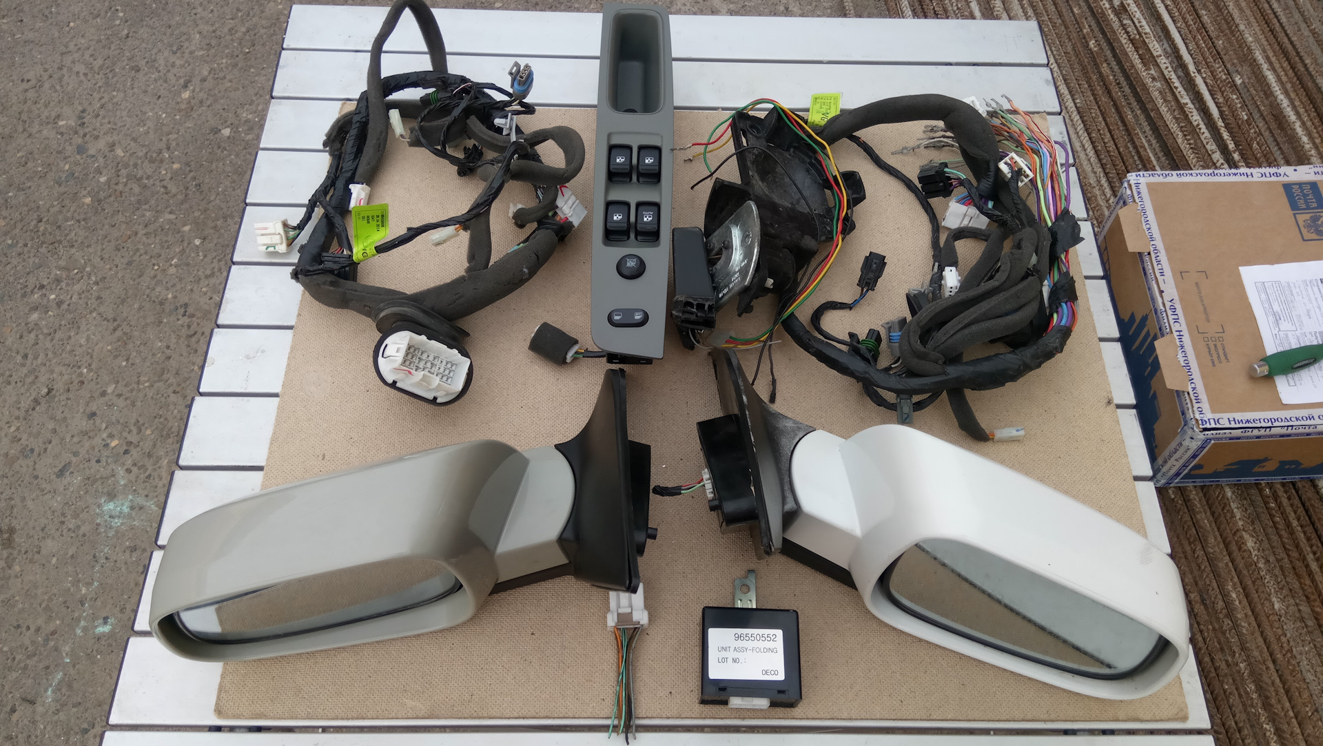

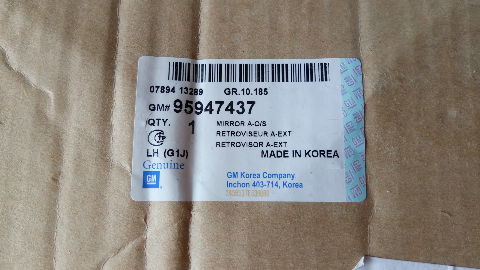

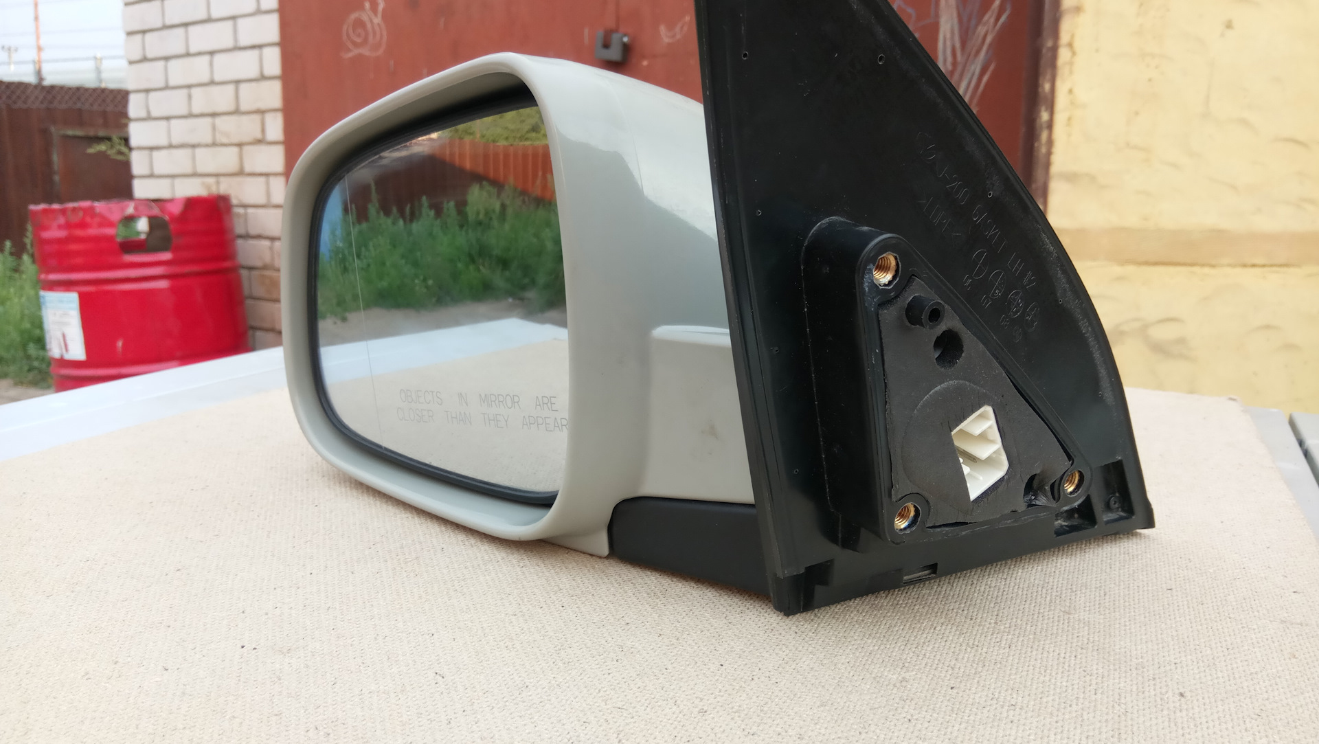

2. 95947437 — зеркало левое широкое электрическое с функцией складывания.
Новое стоит от 4700руб.
Новое зеркало было куплено на Авито за 2500 руб. Оно давненько лежало за 3500руб, но увидел что цена существенно снижена. Незадумываясь перевел оплату и только потом выяснил, что продавец Павел — пользователь Драйва — Pavluny. Павел, спасибо за честность!
Зеркало было куплено судя по наклейкам в 2015 году.
Корпус зеркала под покраску.
7 контактов — регулировка, обогрев и складывание.
В комплекте идёт зеркальный элемент 93745937 (асферический, отдельно стоит 1500руб)

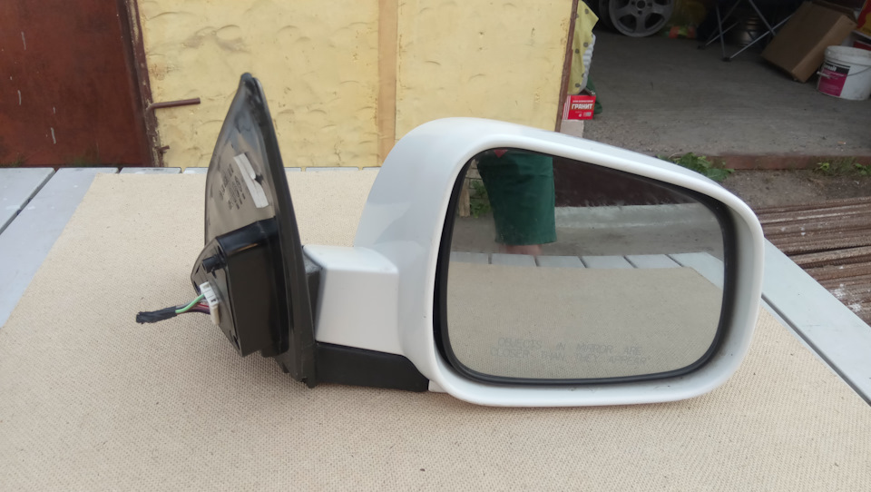

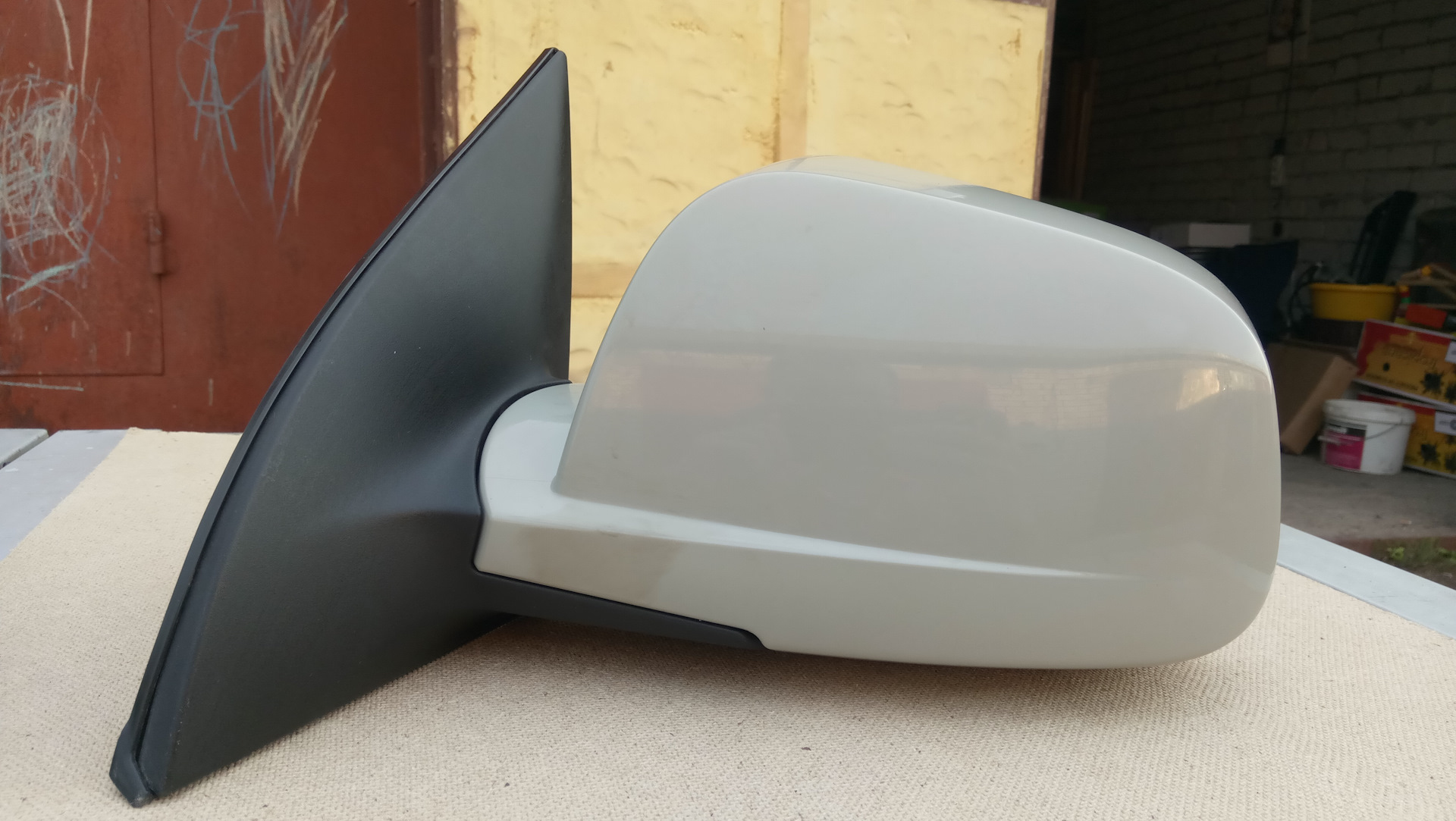

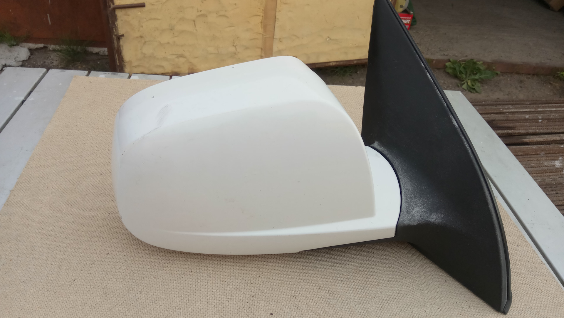

3. 95947511 — зеркало правое широкое электрическое с функцией складывания.
Новое стоит от 5800руб.
Зеркало было куплено на Авито за 1800 руб с Джентры в почти неповрежденном состоянии. Продавец оказался из Балахны, поэтому бегом "побежал с поклоном" к Стасу floirizel и попросил проверить наличие зеркала и факт разъёма с 7 контакт. Стас, спасибо за помощь!
Корпус зеркала покрашен в белый цвет, будет продан отдельно.
В комплекте идёт зеркальный элемент 93745936 (сферический, отдельно стоит 600руб)

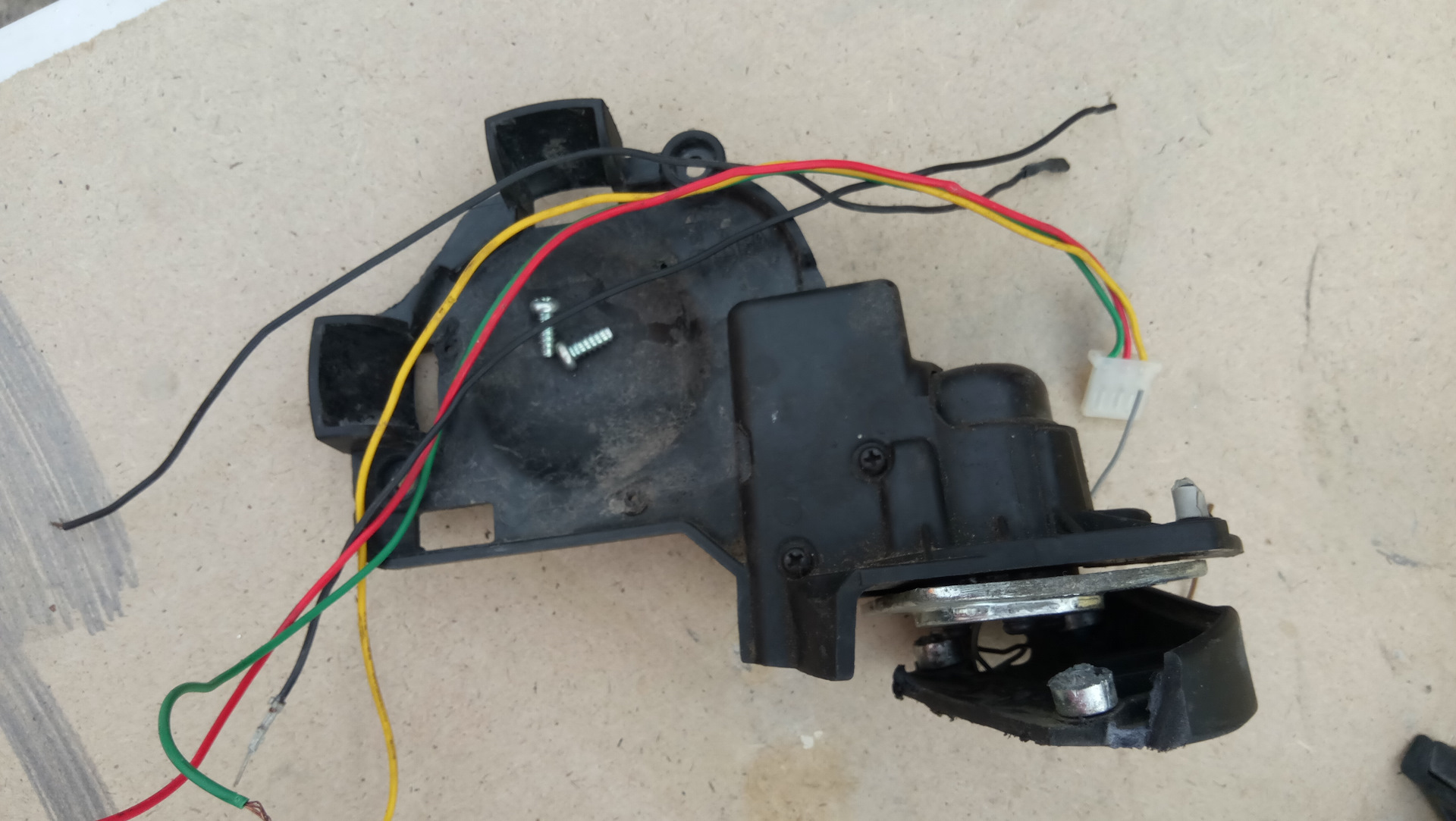

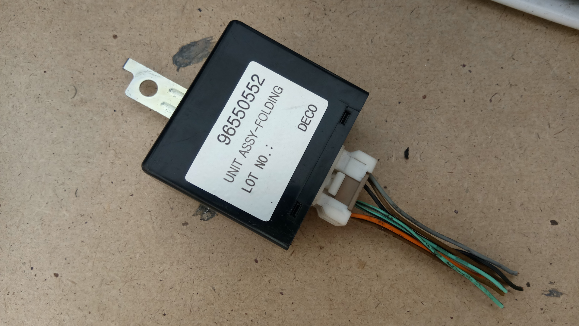

4. 96550552 — контроллер складывания зеркал, 500руб
Новый стоит от 1500руб.
На Авито этих блоков огромное количество и стоят недорого. Куплен с отрезком проводки.

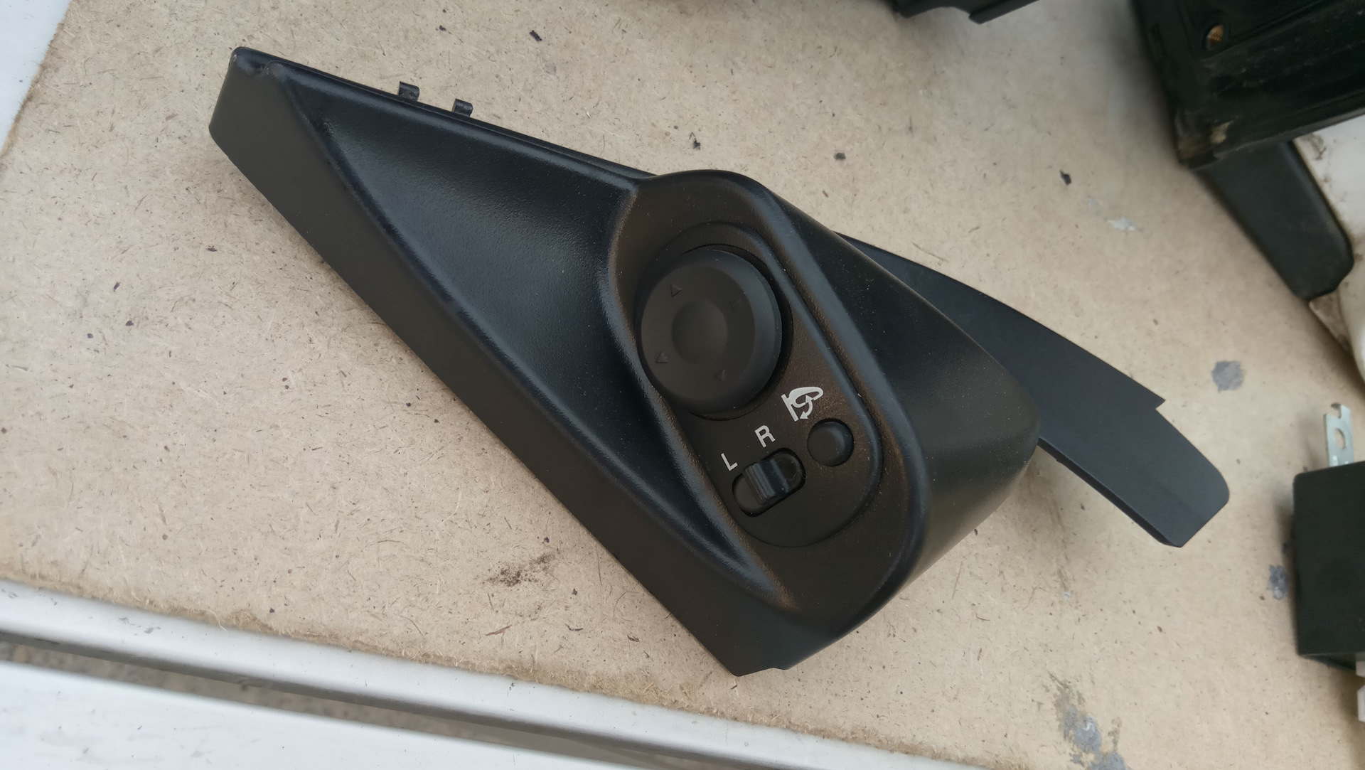

5. 96428816 — блок регулировки зеркал с кнопкой складывания, 500руб
Новое стоит от 800руб.
Отличается от обычного блока регулировки 96428815 наличем той самой кнопки складывания.

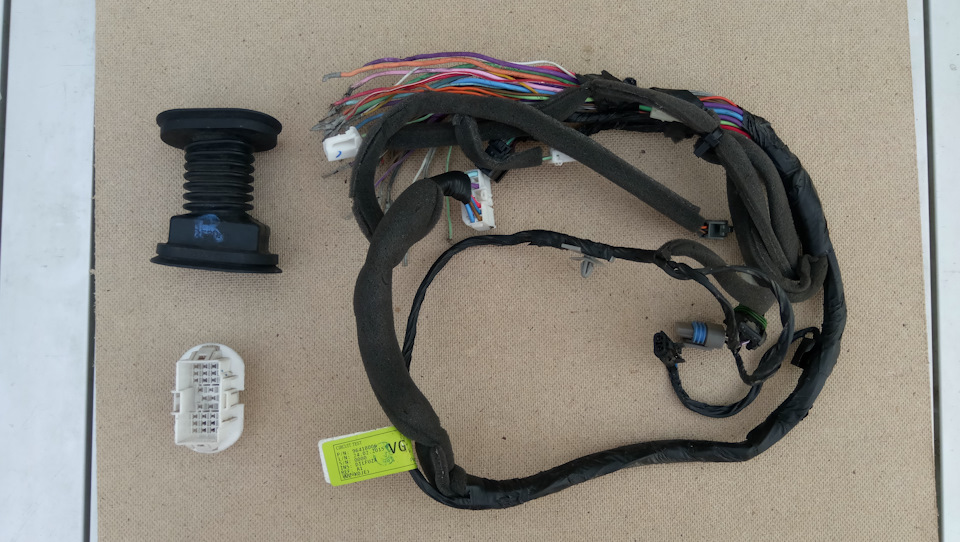

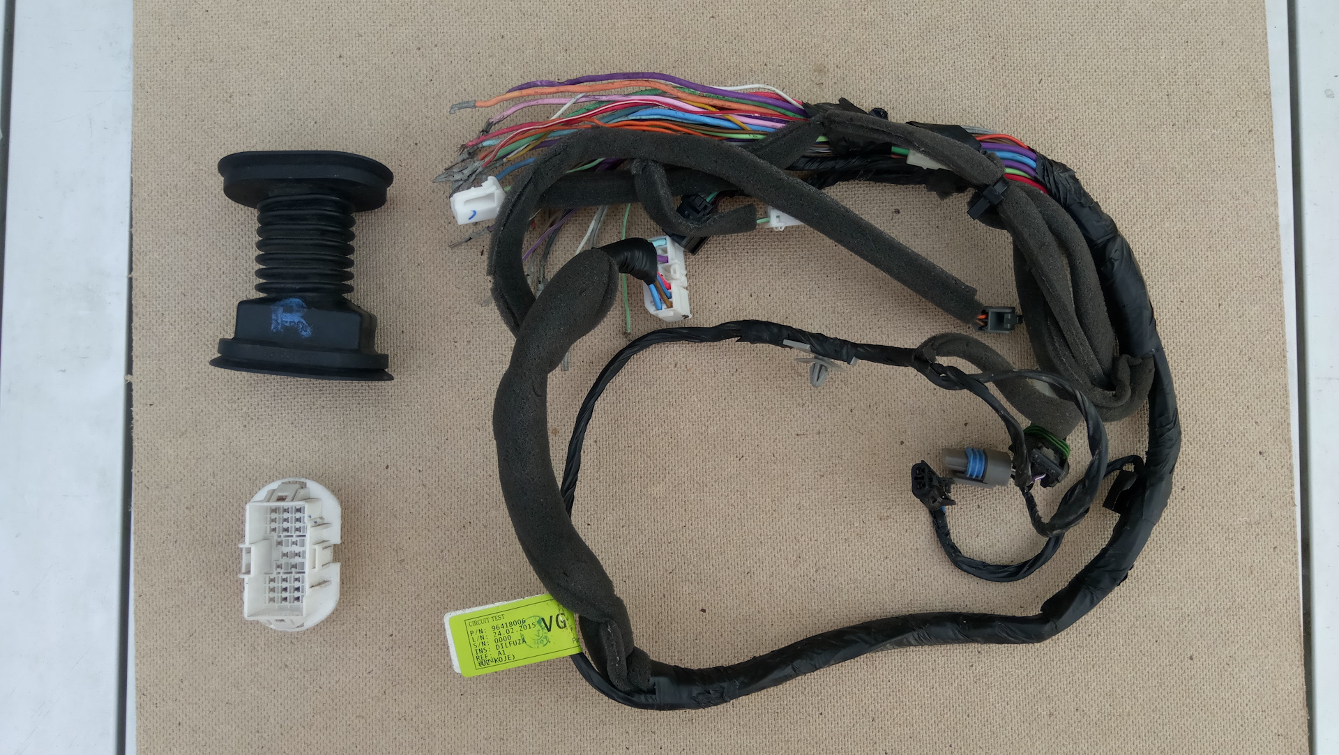

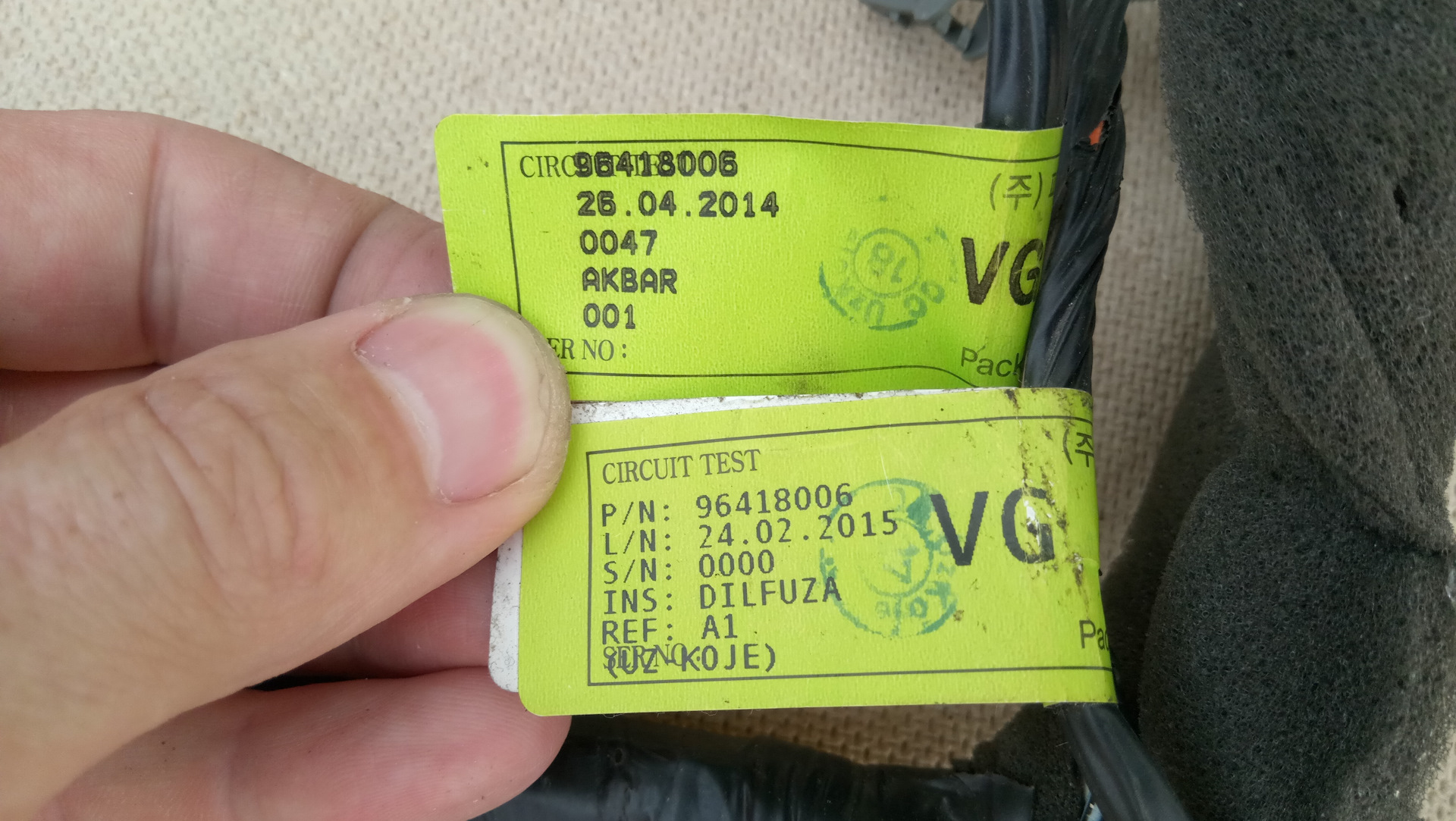

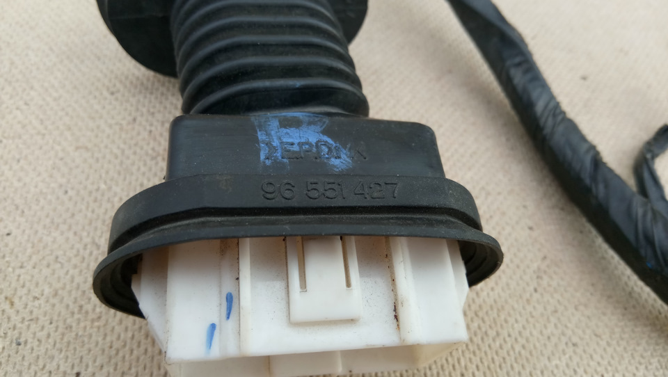

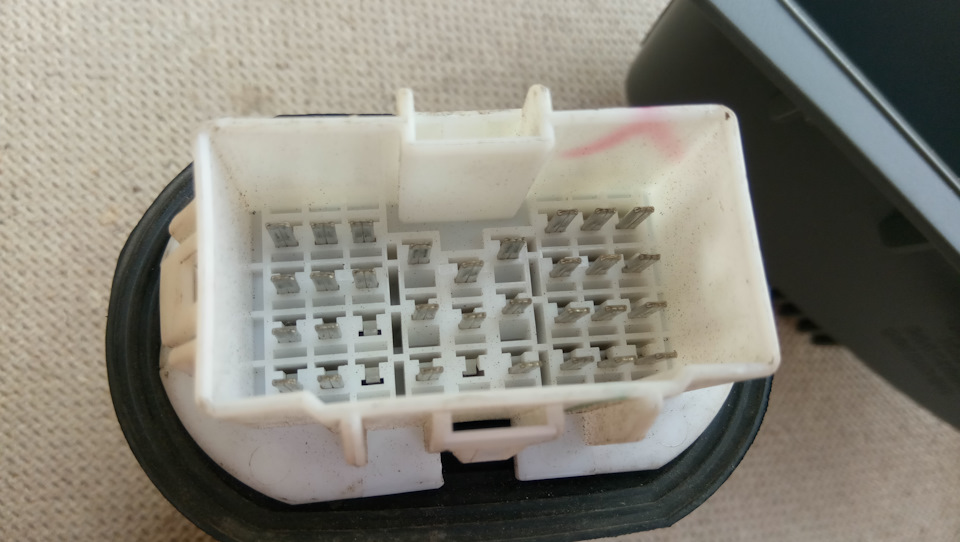

6. 96418006 — максимальная проводка водительской двери, 500руб
Новая стоит от 1800руб.
Отдали за недорого, не мог не взять. Это максимальная проводка, из 33 возможных контактов задействованы 30. Остальные 3 будут так же заполнены для некоторых улучшений )))

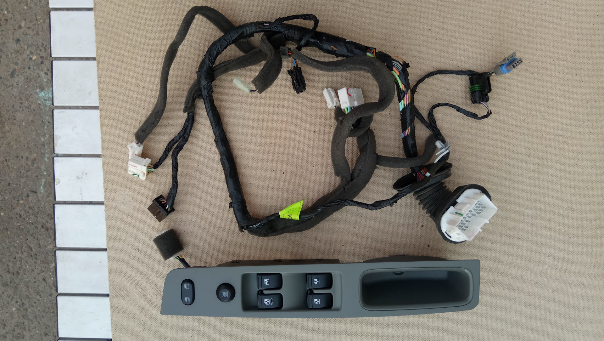

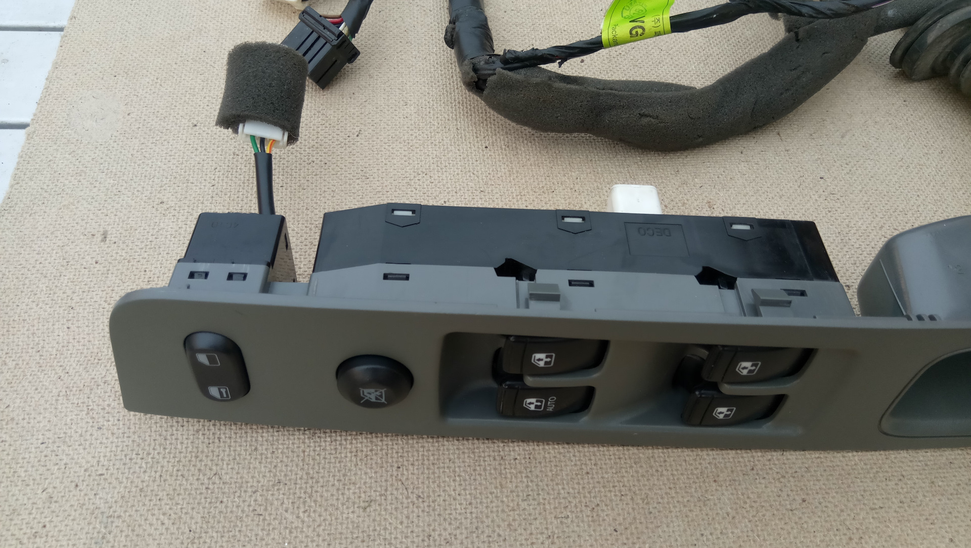

7. Полноценный блок ЭСП с кнопкой ЦЗ.
Раз есть полноценная проводка, и карты дверей скоро будут заменены на седановские, то обязательно напрашивался именно этот блок, состоящий из:
— 96418302 — блок ЭСП на 4 канала;
— 96615368 — накладка блока стеклоподъёмников на седан;
— 96552824 — кнопка центрального замка (оказывается банальная кнопка ЦЗ идёт только в CDX :-0 )
На вагоне я внедрял эту кнопку в накладку ЭСП вагона. Теперь всё будет как с завода.

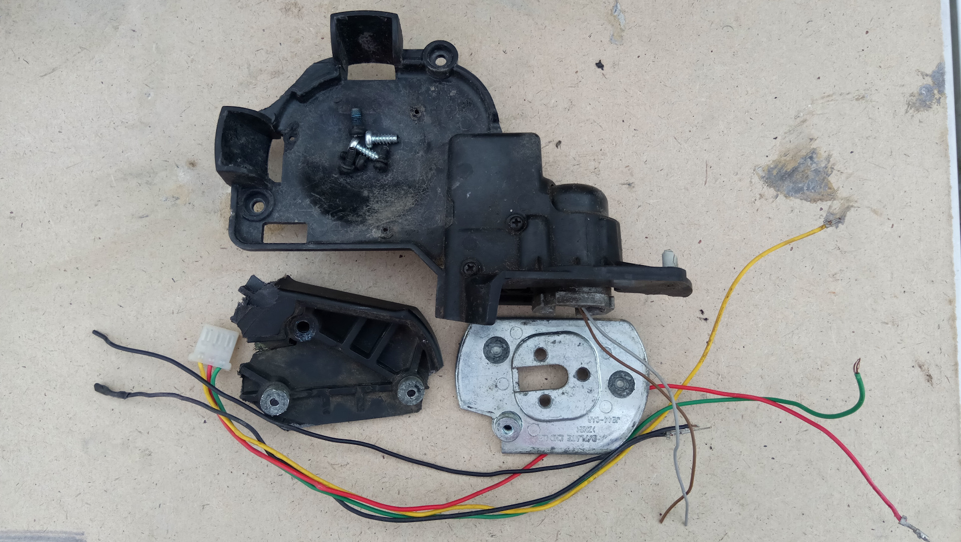

8. 95947437 — разбитое зеркало левое, 300руб
Куплено про запас, не знаю зачем…

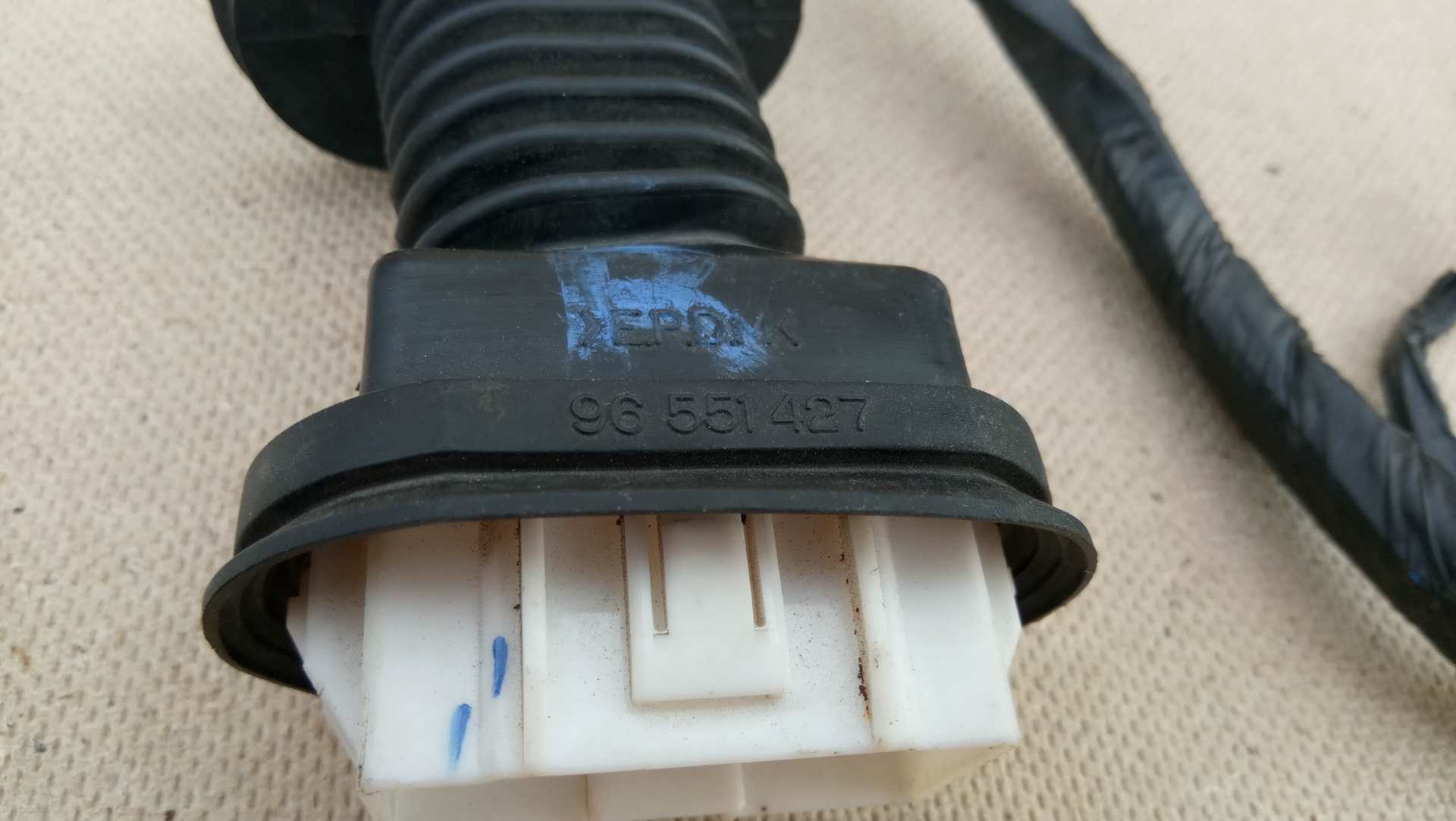

9. 96418006 — повреждённая максимальная проводка водительской двери, 300руб
Куплена про запас, выплету разъём ЦЗ для своего хетчбека.
Продавец дал в комплекте целый разъём водительской двери С351 с резиновым уплотнителем 96551427.

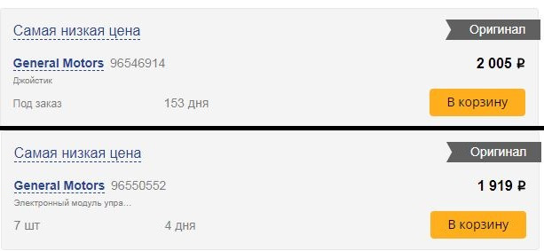

Ну и цены у Вас. Из моего недавнего БЖ
Для этого были закуплены
1. Электронный модуль управления положением зеркал GM 96550552 в Емекс = 1 078 ₽
2. Джойстик управления зеркалами GM 96546914 в Емекс = 737 ₽
Так получилось…
vladb2016

о подключению и врезке . : в штатную проводку . питание от блока цз . масса от него же . сигналы на склад расклад от него же . датчик ключа от сигналки там где ручник . ) . ну и 3 провода прямиком от водительской двери и 2 с пассажирской
Спасибо.
Поздравляю. А на правую дверь проводка с проводами для зеркал с электро-складыванием какой номер.
96613937 / 96613939
отличия в наличии разъёма пищалки
правую проводку когда то тоже хотел купить целиком и новую, но ее блин фиг найдешь. поэтому наверное вытащу из левой штатной и буду колхозить. так ка клевую когда то давно купил новую
Я не покупал. Добавлю 2 пина и нормально ))
да я наверное тоже так сделаю, если конечно не найду новую за адекватные деньги
Ronin82
Я так эл. зеркала на хетч ставил, купил две водительских проводки, из одной выплел провода для зеркала и интегрировал уже в свою пассажирскую проводку
