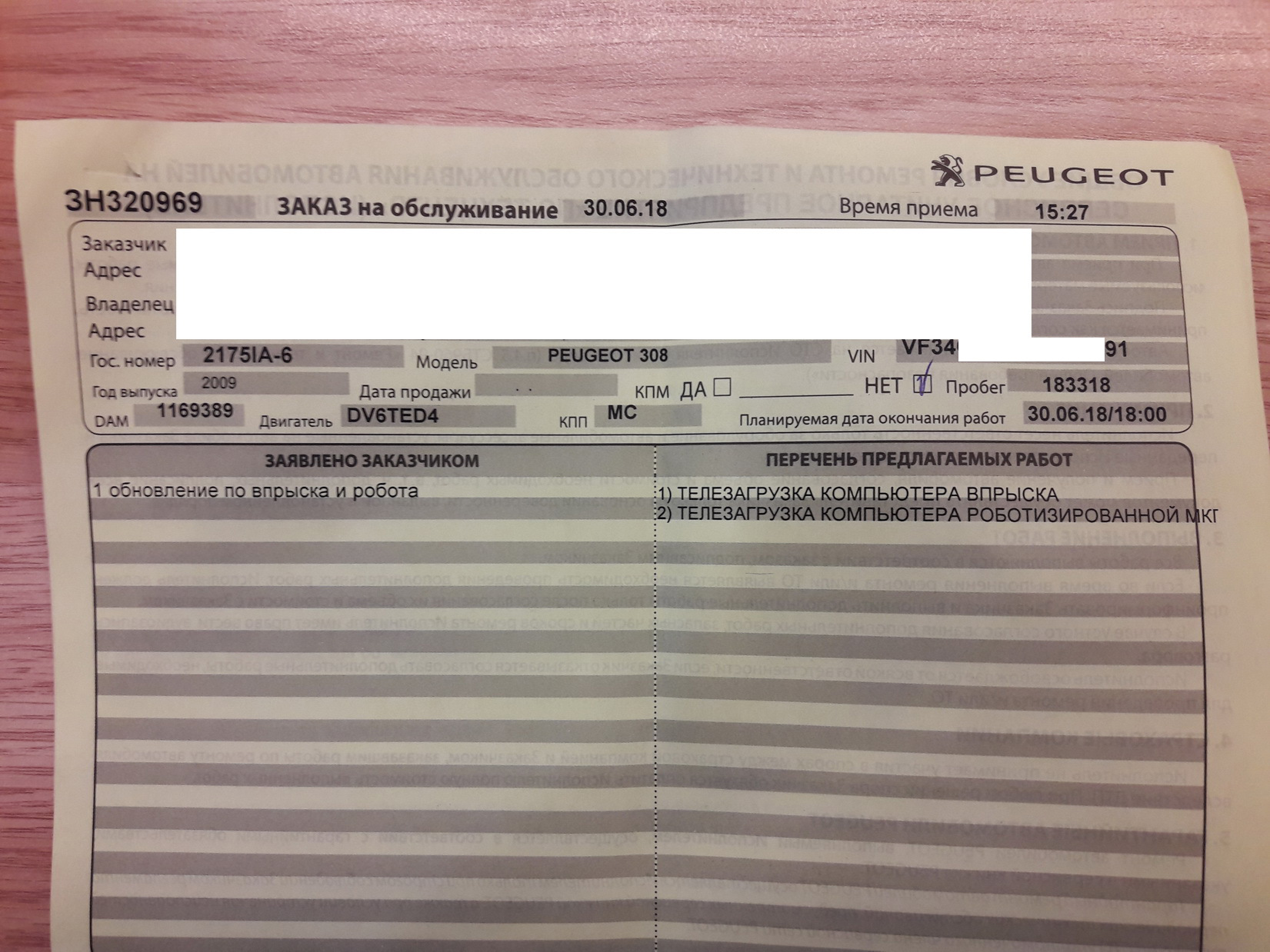

Решил я всё-таки обновить прошивку для РКПП и двигателя у «Редкого Льва». Предварительно «покурив» форумы на данную тему, выявилось, что от сделанных процедур у владельцев Львов, только положительные эмоции. Т.к. выдались большие выходные, я решил съездить в столицу Беларуси город-герой Минск в гости к родственникам, и заодно, предварительно записавшись в официальный СЦ «Peugeot», произвести эти «магические процедуры».

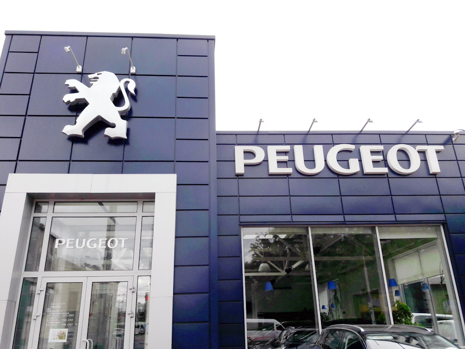

У нас в Могилёве в официальном СЦ «Peugeot» обновлять не захотели, сказали, что данную услугу не предоставляют, обратитесь, мол, в Минск, что как бы не очень хорошо отразилось на их компетенции в плане «официалов по Peugeot» и их карме!
Приехав в Минский СЦ, специалисты меня предупредили, что обновлений может и не быть. Ну, ладно, договорились, оговорили ещё раз, что сумма может получиться до 30$, отдал я ключ, сказали, что через часа 2-2,5 меня наберут и скажут о готовности.

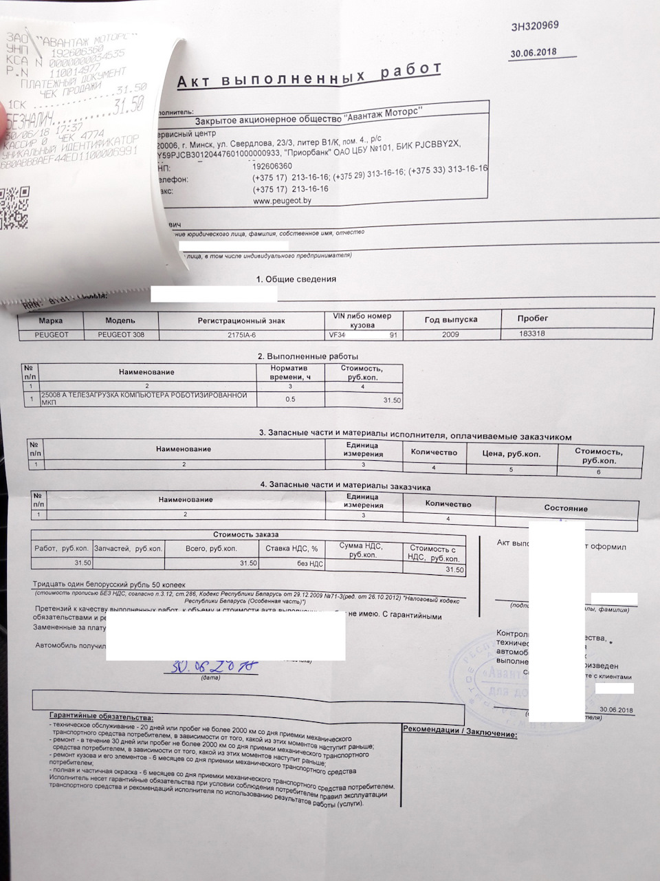

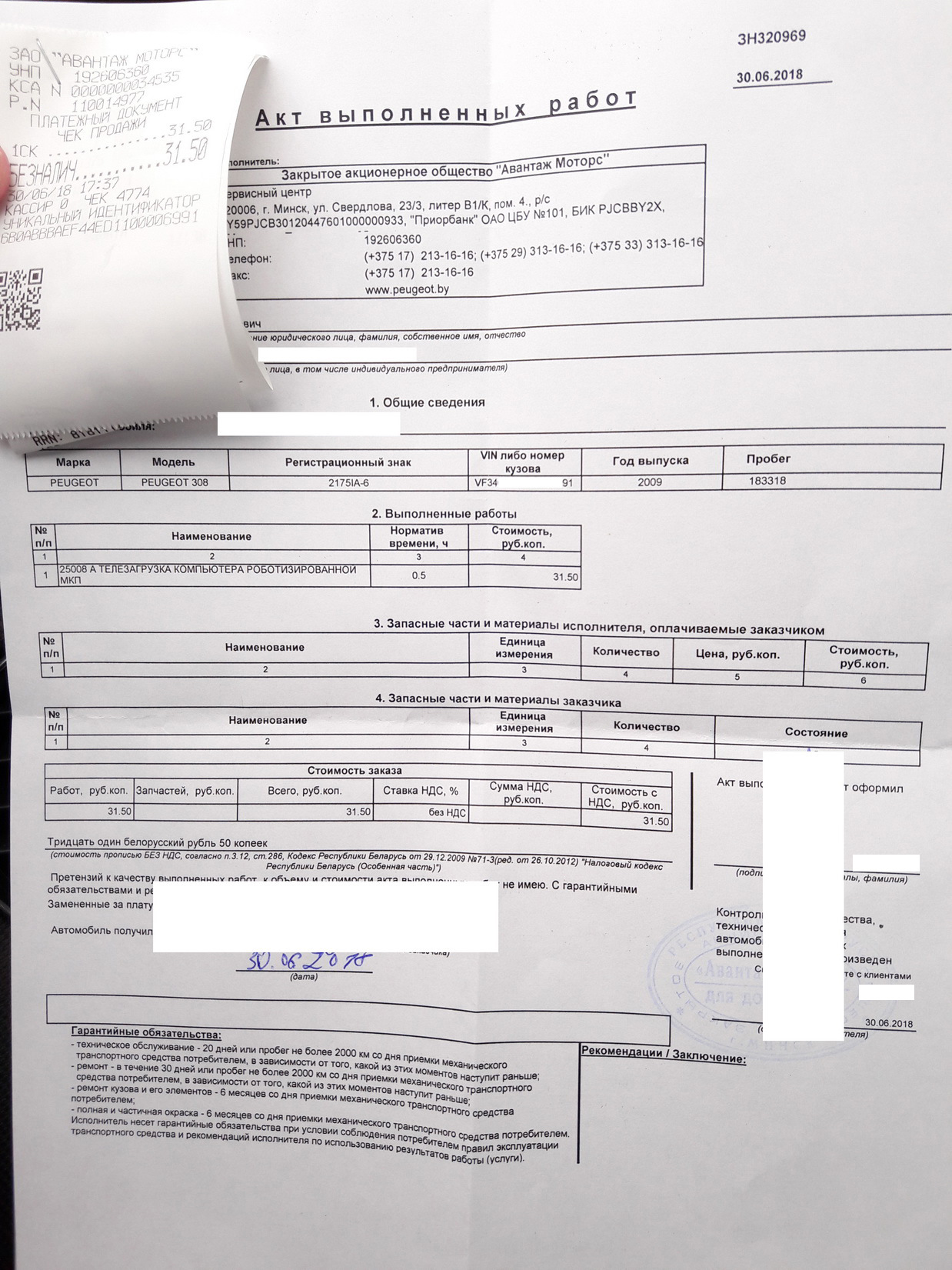

Гуляю я с женой часа 2 по столице, звонят: готово, забирайте, но обновили прошивку только для РКПП, а по двигателю обновлений на сервере не нашлось! Странно конечно, но может до меня её обновляли, неизвестно. В принципе, для меня достаточно было обновления только для робота, т.к. по работе двигателя нареканий не было!
В результате проведенной телезагрузки, как мне кажется, робот стал переключаться ещё более плавно и уверенно и, что самое главное, я перестал замечать, когда происходит переключение передач с первой на вторую и обратно, особенно, на холодную. Может и самовнушение, но теперь, я полностью доволен, а как будет дальше – жизнь (Лев) покажет!
