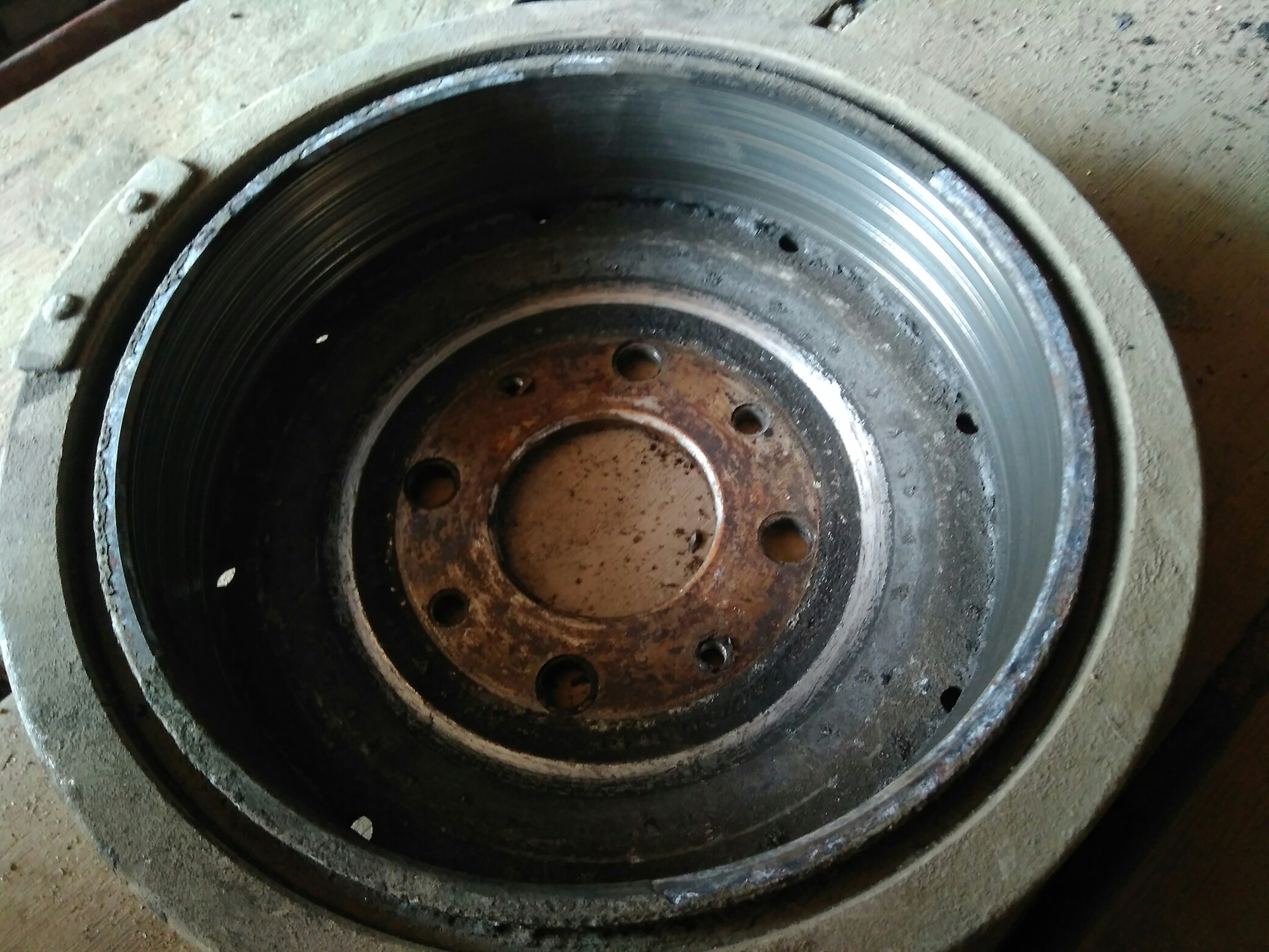

Приветствую Всех. Сегодня напишу про замену колодок, дисков, барабанов, тросов и заодно задних ступиц. Залез обслужить тормоза, било немного правый передний тормозной диск с самой покупки машины и очень плохо держал ручник. При попытке настроить трос один перекашивало. Дотерпел пока поставлю машину на ремонт и на финише работы занялся этим наконец. Начал с зада. Немного помучался с одним барабаном, пружины маленькие соскочили и трудно шел он вместе с колодками. Снял ступицы, без них удобнее было возиться с тормозами. Заменил цилиндры, трубки открутились нормально, хотя и купил новые на всякий случай. Поставилколодки, новые пружины все. Планки тоже купил, но родные СССРовские были толще и качественней и оставил их естественно. Новые барабаны и накинул троса, старые совсем закисли, похоже ещё родные стояли. Потом перешел вперед. Заменил диски и колодки, проверил ступицы. Тормоза очень порадовали после замены и наконец ручник стал нормально работать.
