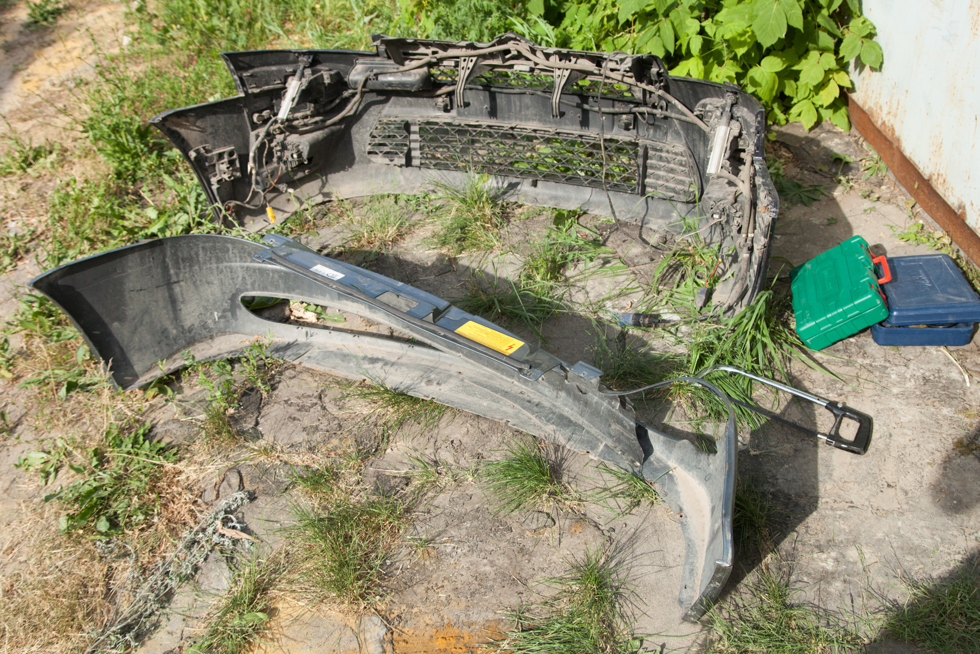

Особенно большое дело было связанно со снятием переднего бампера. Ради этого даже загнал машину к отцу в гараж (для чего пришлось подрасчистить там место от хлама. :) )
Снятие бампера.
Вроде ничего сложного и процедуру можно найти в мануале.
Снимаем клипсы сверху, откручиваем винты снизу, еще несколько под подкрылками. Поскольку я хотел сделать несколько дел, то снял заодно фары и передние подкрылки целиком, хотя это и не обязательно.
Самое сложное вывести бампер из пластмассовых фиксаторов. Без жертв, как всегда, не обошлось, несколько защелок отломал. Хотел было заказать новые фиксаторы, но посмотрел сколько они стоят и передумал (на самом деле и так нормально держится).

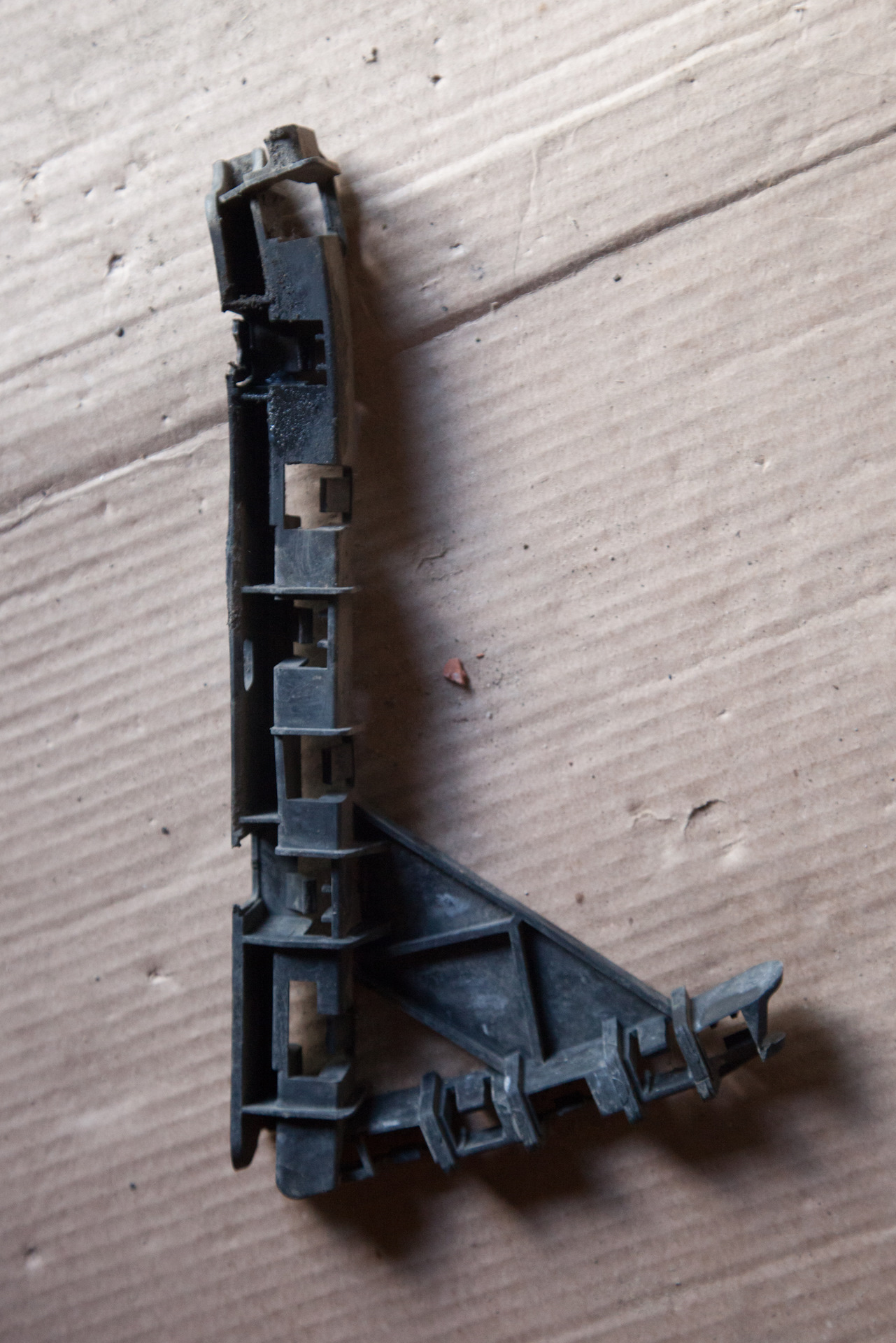

Еще есть такая беда, что на концах под покрылками бампер крепится винтами, прикрученными к закладной гайке (пластинке такой, с резьбой). Эта конструкция ржавеет-закисает намертво, открутить нереально, пришлось пилить. Я еще был не очень внимателен и пытался открутить несколько винтов, которые держат сам фиксатор, их было откручивать не обязательно.

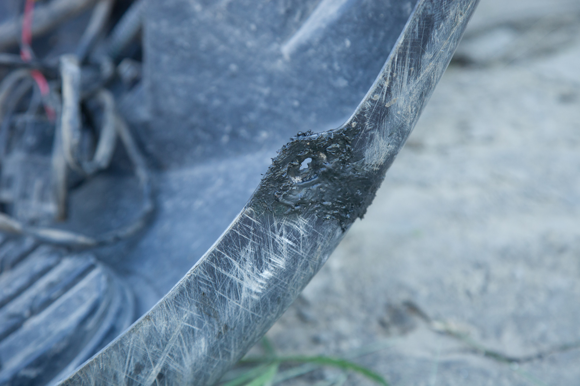

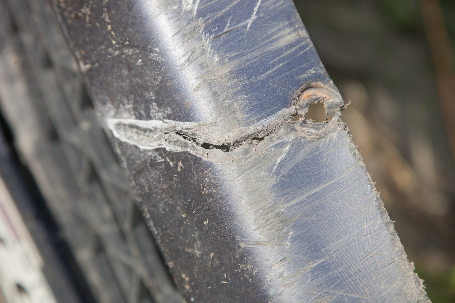

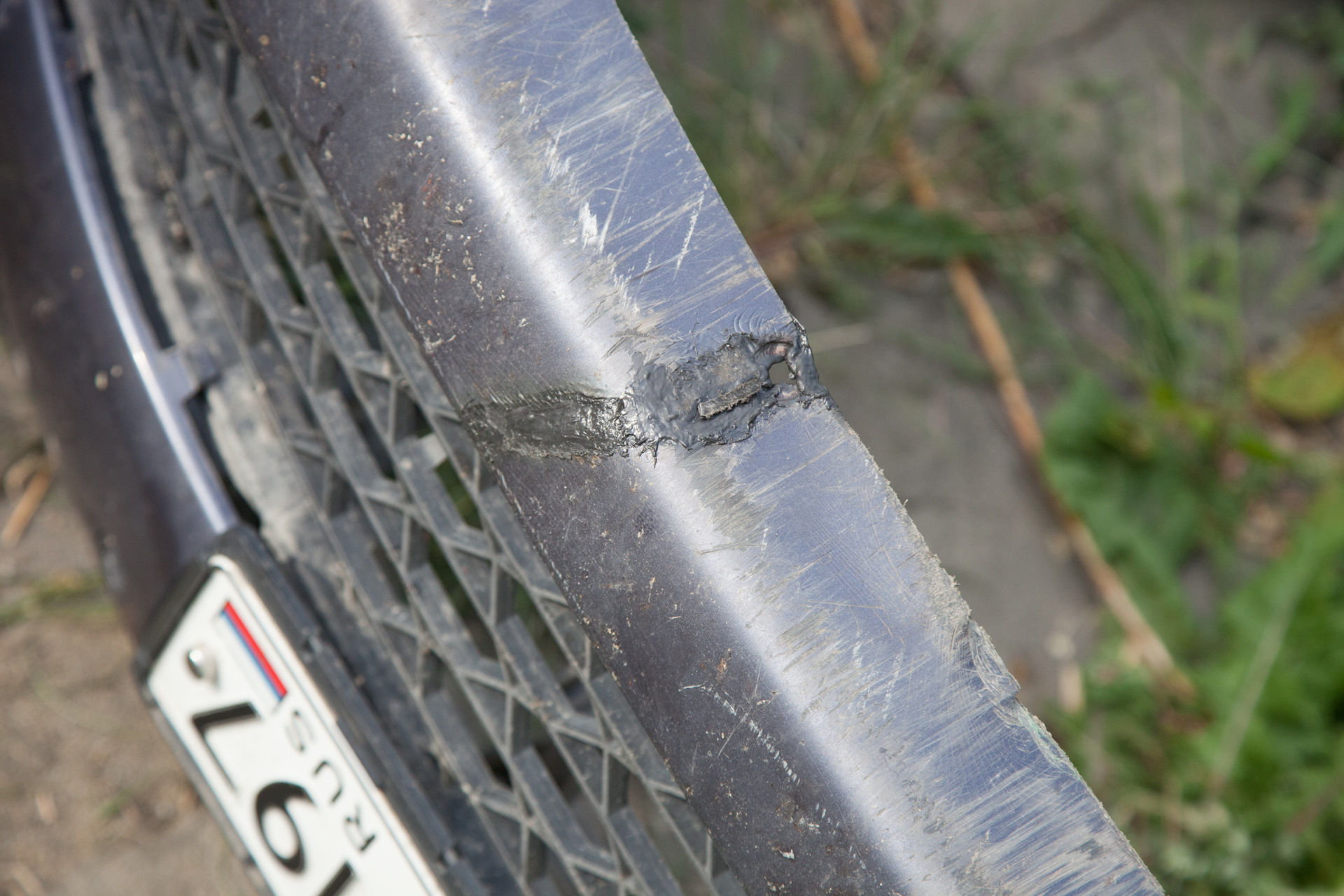

1. Пайка бампера.

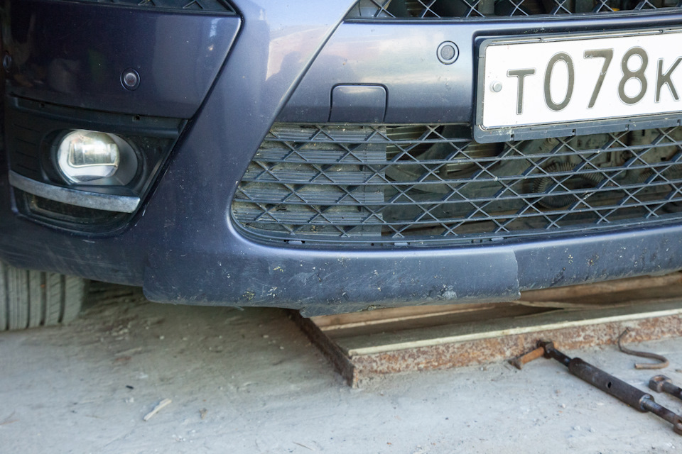

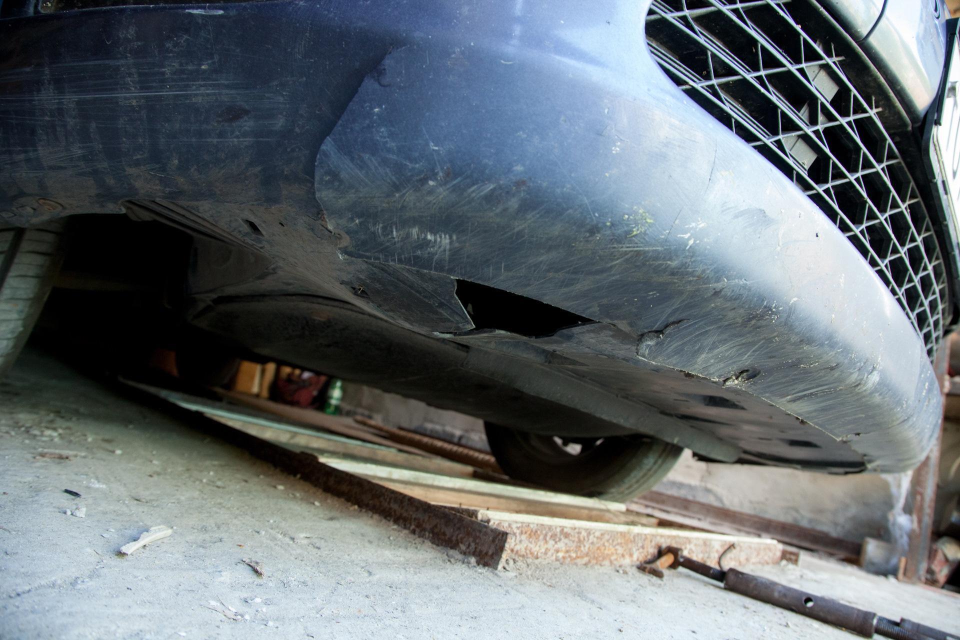

Собственно, главная цель, ради которой я его снимал. Машину купил уже со слегка растресканным бампером, зимние сугробы усугубили ситуацию, весной трещин было уже 3 штуки, но полностью он, к счастью, не разломался. Также повырывало пластик в местах нижних болтов крепления, все это я и собирался исправить.
Инструкцию по пайке нашел, собственно, на Драйве. Мне она показалась самой логичной. Все просто. Берется донорский бампер из такого же типа пластика, от него отрезаются тонкие полоски. Трещина обрабатывается дремелем — снимается фаска с обоих сторон, далее техническим феном дуем на трещину и донорскую полосочку и "вмазываем" расплавившийся пластик внутрь трещины.
Фен я для этой цели купил еще в прошлом году. Специально искал такой, где в комплекте идет насадка с диаметром сопла в полсантиметра. Без нее даже не стоит пытаться паять. Фен пока радует, работает хорошо.
Погуляв по гаражам, без проблем нашел выкинутый кем-то бампер от серебристой Приоры. Маркировка P/E, как и на нашем. Ну а дальше чистое искусство! Поначалу было сложно, потом приноровился. Были сомнения в прочности конструкции, но дальнейшие телодвижения с бампером показали, что все ОК — пока что все монолитно.

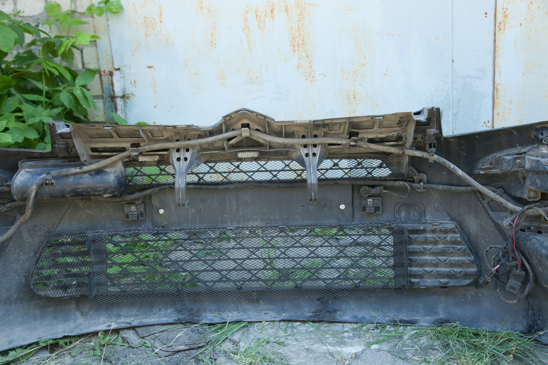

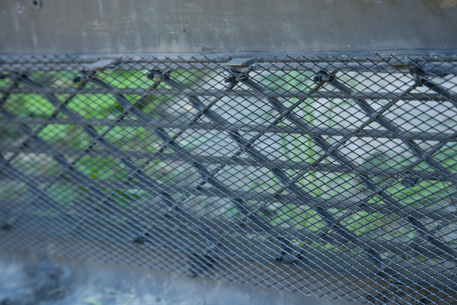

2. Поставил противомухную сетку.
Следующее дело — противомоскитная сетка. Вещь нужная. Совсем недавно меняли радиатор кондиционера на новый, а несколько мух на нем уже с тех пор повисло. Для установки сетки не обязательно снимать бампер, можно измудриться и сверху подлезть. Но так удобнее, конечно. Тут все просто — крепил на стяжки, предусмотрел место под установку фирменной зимней заглушки (у нее фиксаторы немного выпирают внутрь).

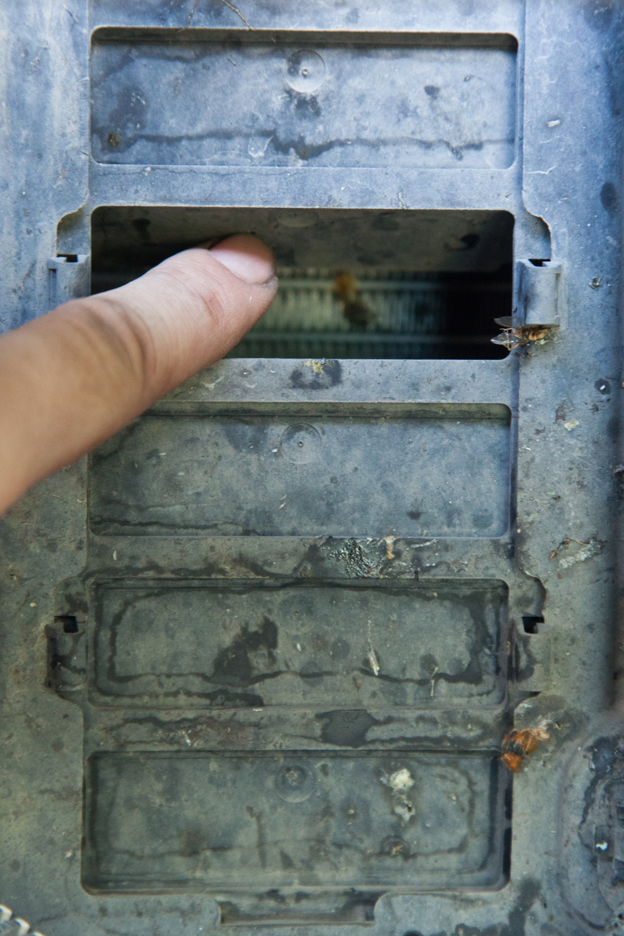

3. Просверлил дырки в ячейках для льда.
Не думаю что это сильно важно, но насверлил дырок в нижней пластмасске. Почему-то не все ячейки были ими оборудованы. Тут я согласен с Isupov — с дырками будет лучше, чем без них.

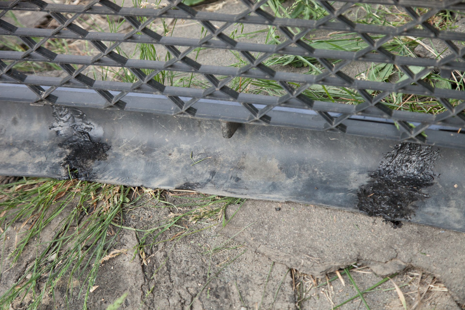

Следуя, опять же, записи Игоря, проверил крепление ГУР. Там все было нормально. Однако нашел несколько отсутствующих болтиков на разных элементах под капотом и поставил их. Также мне показалось болтающимся крепление бачка омывателя — проложил мягким материалом, теперь меньше болтается. Припаял пластиком пластиковые же решетки изнутри на краях бампера — были уже полуотвалившимися.

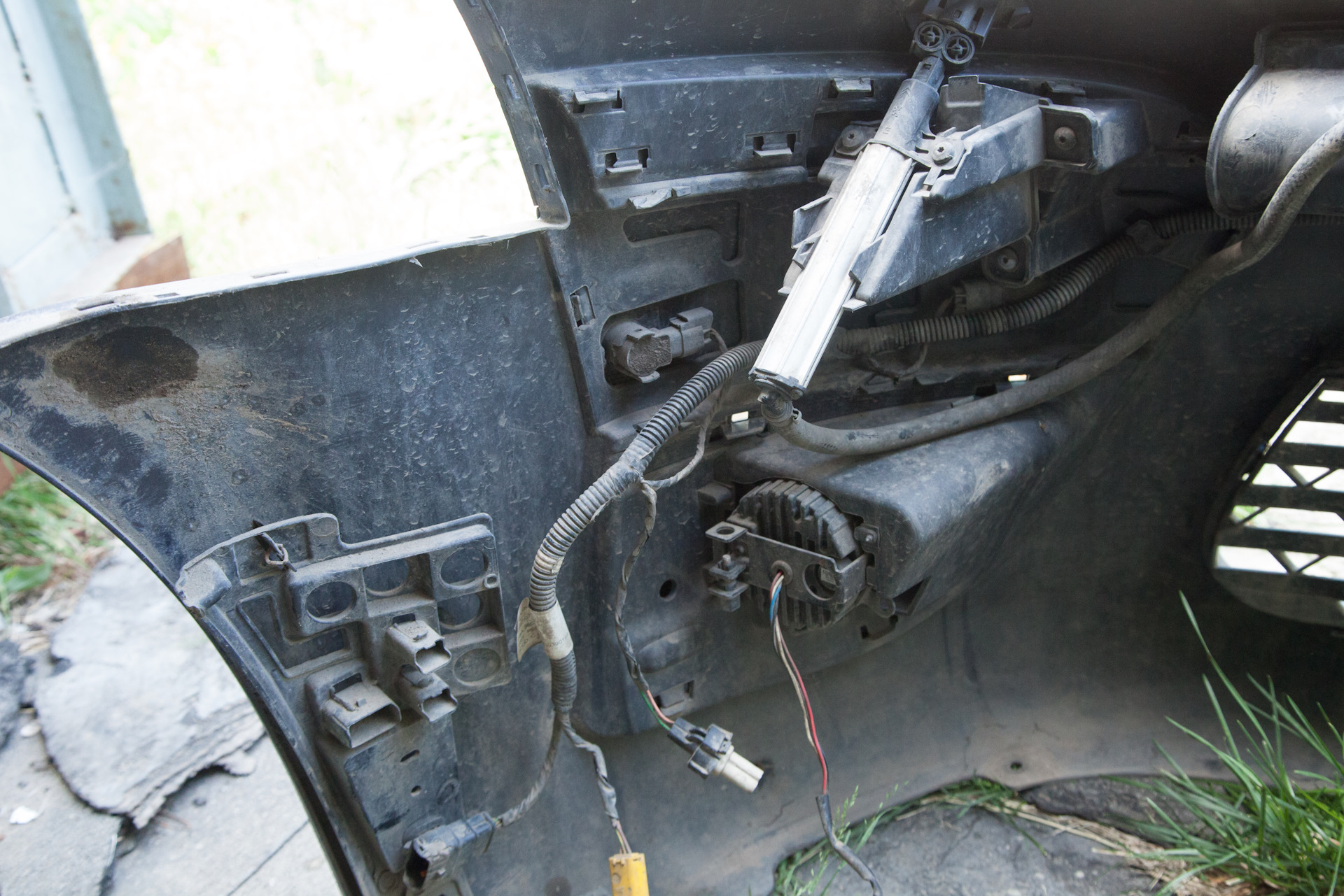

Только обрабатывая фотографии заметил, что на левом конце бампера во внутренней решетке есть места для втыкания разъемов, чтобы они не болтались. А заодно наверное туда можно воткнуть "лишний" разъем для защиты от влаги. У меня такой есть, синенький. Подозреваю, что это система контроля за полосой движения, которая у меня отсутствует.

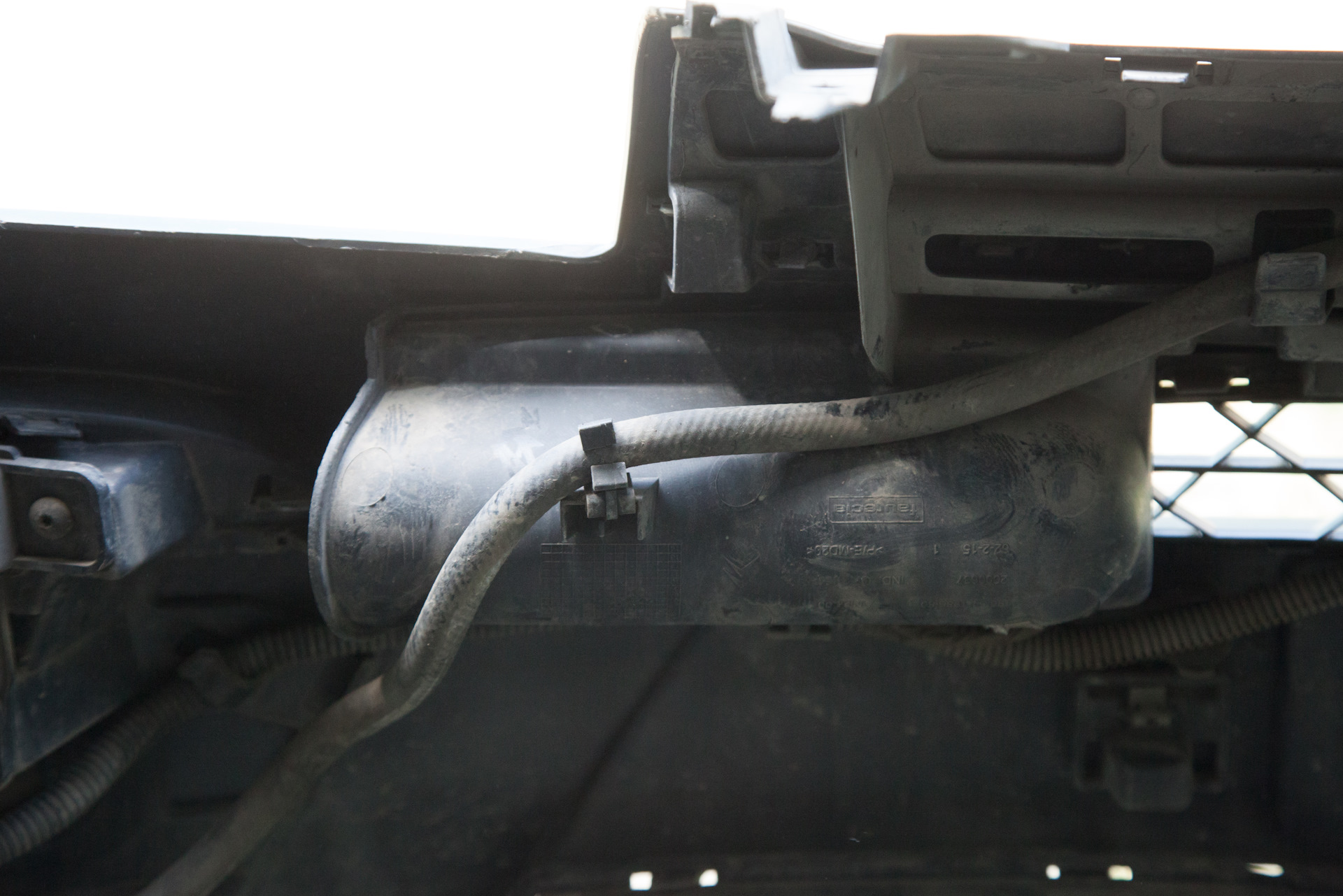

Еще показалась интересной и очень хитровыдуманной система обдува левой части радиатора. На бампере есть вот такой воздуховод:
А подает он воздух вот сюда. Это часть кожуха радиатора со шторками. В покое они закрыты, под напором воздуха открываются.
Зачем так сложно? Логически, чтобы быстрее прогревался двигатель без движения. Но что-то прям очень нагородили. Или это нормальная практика?
