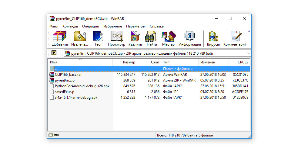

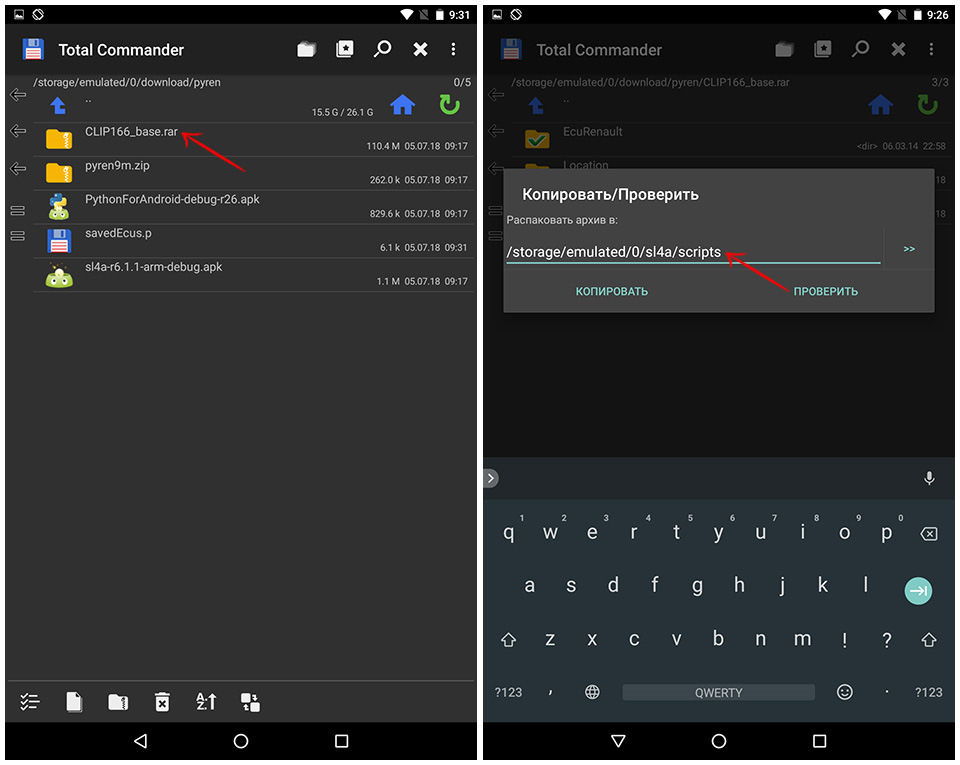

Первым делом скачиваем архив pyren9m_CLIP166_demoECU.zip (112 Мб).
Внутри архива:
— База CLIP версии 166 (Clip166_base.rar)
— Pyren версии 9m (pyren9m.zip)
— Интерпретатор Python (PythonForAndroid-debug-r26.apk)
— Библиотека скриптов (sl4a-r6.1.1-arm-debug.apk)
— Демонстрационный файл конфигурации ЭБУ (savedEcus.p)

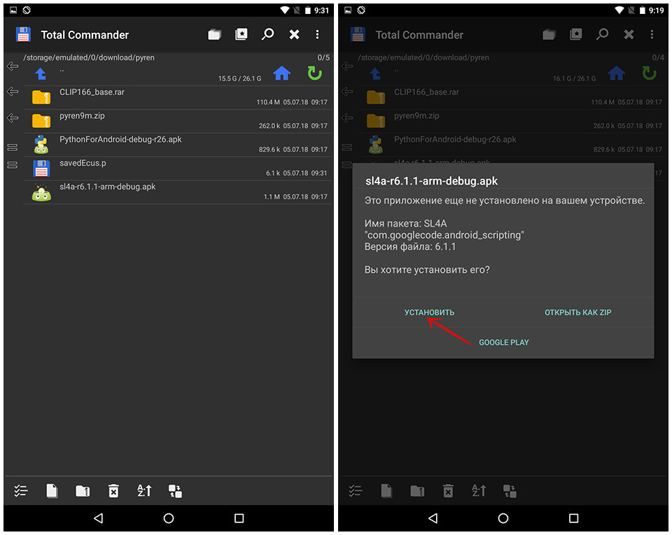

Распаковываем и копируем содержимое архива на смарт в моем случае в …/Download/Pyren/.

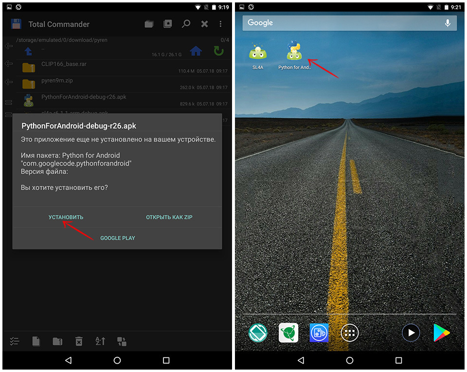

В настройках смарта разрешаем установку из неизвестных источников и первым устанавливаем sl4a-r6.1.1-arm-debug.apk

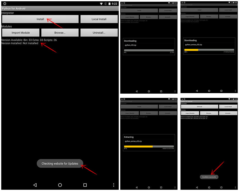

Далее устанавливаем PythonForAndroid-debug-r26.apk. После установки находим в списке программ ярлык "PythonForAndroid" и запускаем.
Если у смарта есть доступ в инет Phyton проверит наличие обновлений, при их наличии устанавливаем их нажатием кнопки "Install". Далее происходит скачивание и установка пакета обновления. Дожидаемся появления сообщения "Installation Succefull".

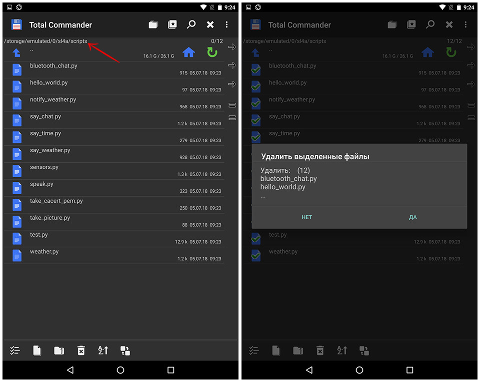

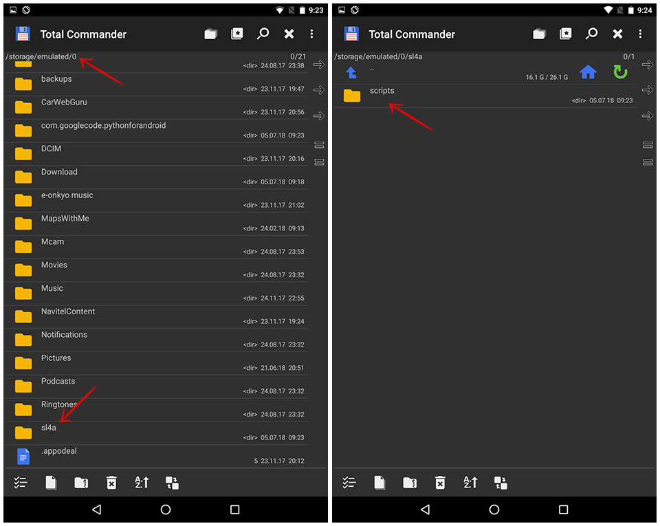

Далее возвращаемся в файловый менеджер смарта и находим папку с библиотекой скриптов SL4A, обычно она расположена в корне памяти. Заходим в нее, далее в каталог "scripts".
Удаляем все содержимое папки "scripts". Там содержатся тестовые скрипты и они нам не нужны.

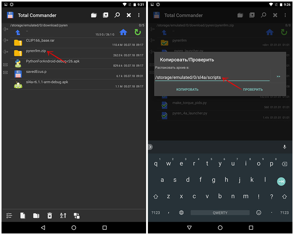

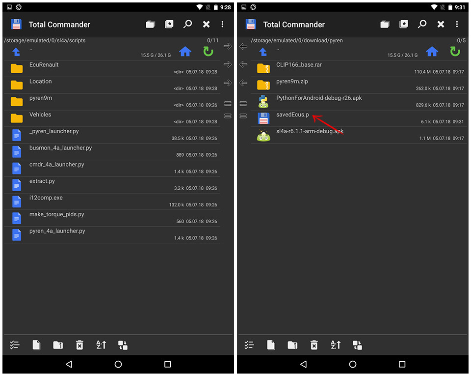

Возвращаемся к каталогу с дистрибутивами и распаковываем содержимое архива "pyren9m.zip" в очищенную на предыдущем шаге папку "scripts".

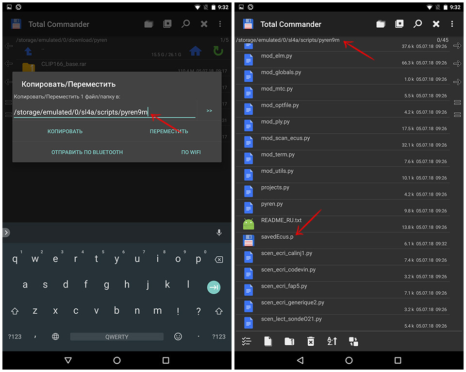

Далее из каталога с дистрибутивами распаковываем содержимое архива "CLIP166_base.rar" в ту же папку "scripts".
В итоге в каталоге "scripts" должно получиться так, как ниже на левом скриншоте. Следующим этапом, для проверки работоспособности, в папке с дистрибутивами находим файл с тестовой конфигурацией ЭБУ — "savedEcus.p".
Копируем его в подкаталог "pyren9m" каталога "scripts".

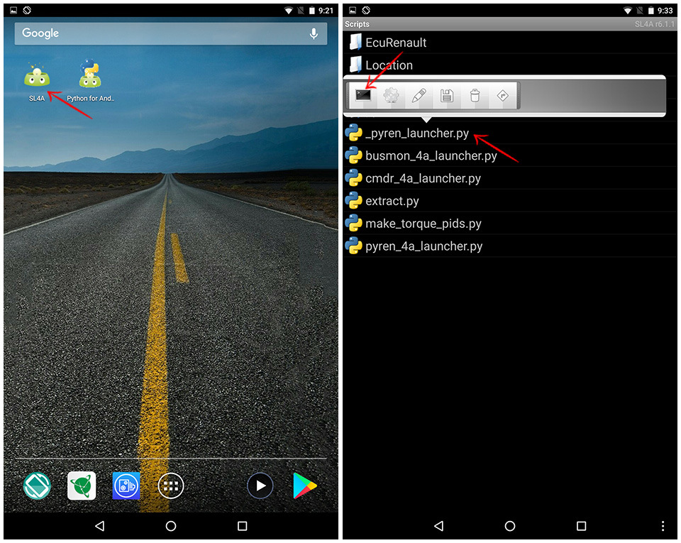

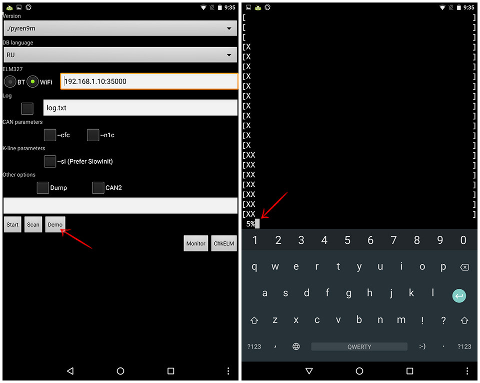

Запускаем "SL4A". В появившемся окне находим файл лаунчера "_pyren_launcher.py", нажимаем на него, далее на пиктограмму терминального режима.
В появившемся окне конфигурации оставляем пока все как есть и запускаем демонстрационный режим кнопкой "Demo". Начнется процесс загрузки…

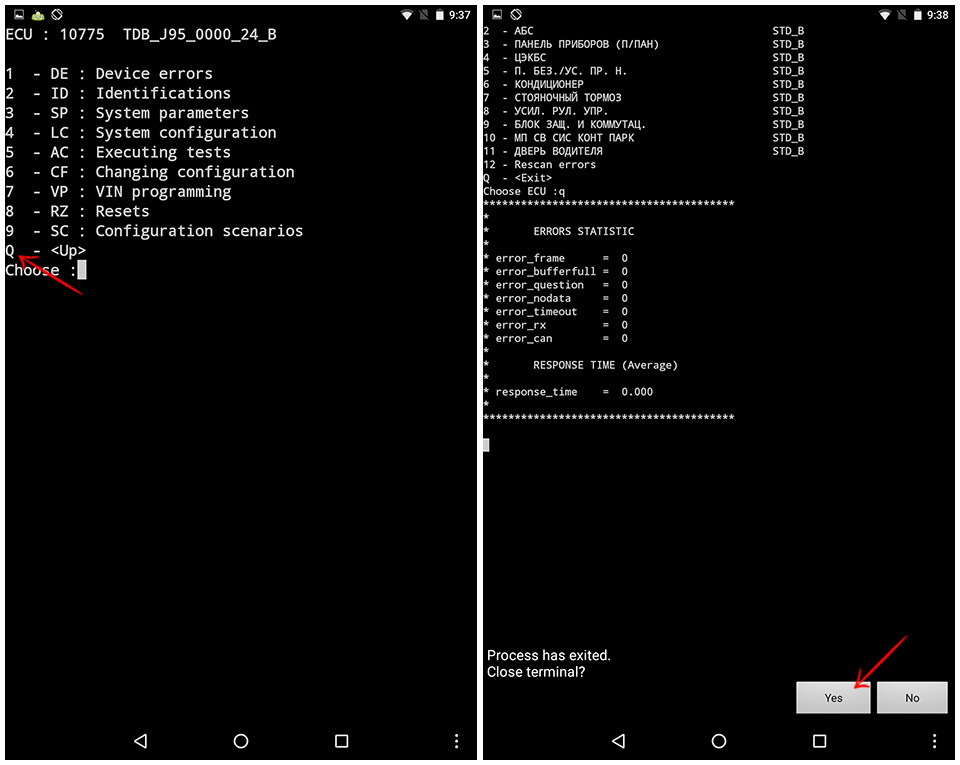

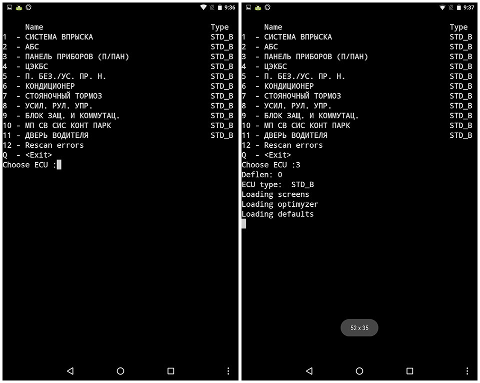

Когда загрузка завершиться, появиться окно с перечнем блоков управления (как раз то, что содержится в демонстрационном файле ЭБУ — "savedEcus.p", пока что не ЭБУ Вашего а/м.
В тестовом режиме можно спокойно освоиться с перемещением по меню и т.д. Масштаб шрифта меняется кнопками громкости смарта, выход на уровень вверх по команде "q". Полный выход так же по команде "q". При выходе так же следует нажать кнопку "Yes" при появлении запроса о закрытии терминального режима — "Close terminal".

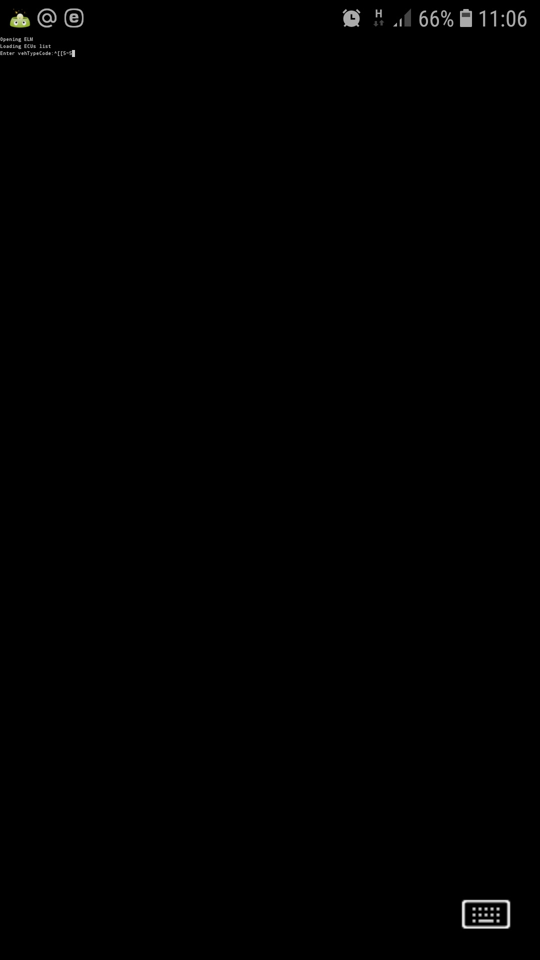

Привет. Колдую с пиреном в демо. Выскочило сразу вот это и все. Не знаешь что не так?
Аналогичный вопрос. Что не так делаю?
Если кому еще актуально, то мне помогло ввод команды q. После него пошла загрузка и прогрузились первые 7 пунктов.
Потом я вышел из режима терминала и вновь запустил лончер. На этот раз сразу появились все 12 пунктов.
