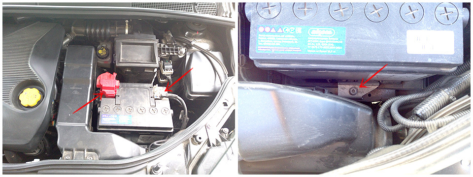

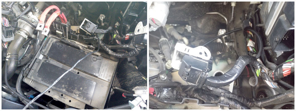

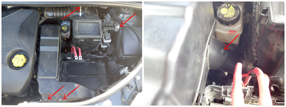

Для удобства монтажа и протяжке проводов внутрь салона, лучше снять аккумулятор и воздушный фильтр вместе с воздухозаборником.
Первым делом ключом на 10, скидываем клеммы аккумулятора, затем ключом на 13 или битой Т40 отворачиваем болт крепления прижимной пластины аккумулятора. Вынимаем аккумулятор.

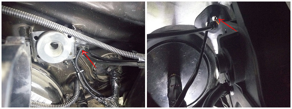

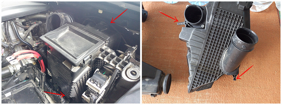

Следующим шагом отворачиваем 2 болта Т30 крепления воздухозаборника, "крестообразной" отверткой ослабляем хомут патрубка и ключом на 10, отворачиваем гайку крепления воздушного фильтра.

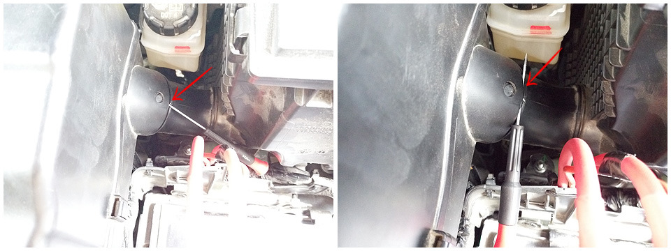

Воздухозаборник к воздушному фильтру "коннектится" трубой, которая между собой зафиксирована на защелки. Одна в видном месте, другая с обратной стороны.
Отщелкнуть их так просто не получилось, сделал так — сначала поддел жалом маленькой отвертки с видимой стороны, потом в появившийся зазор вставил стержень этой же отвертки и, как бы оперев на него, на излом сдернул нижнюю защелку воздухозаборника.
В связи с некоторыми сложностями у других, со снятием воздухозаборника и корпуса фильтра, ниже дополнил "мануал" еще одним решением от Megavolt-143.
…потом я понял, что на самом деле всё очень и очень просто. Не нужно было расчленять именно в этом месте. Нужно было всего лишь вытащить фильтрующий элемент и изнутри корпуса фильтра, буквально в 5 секунд, выщелкнуть тот патрубок, который, у тебя на фото, справа от кончика стрелки. Воздухозаборник вытащится с ним…

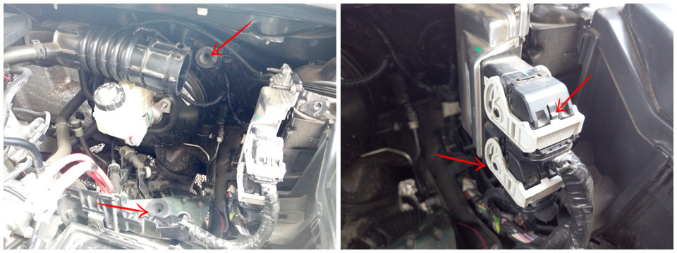

Убрав воздуховод, снимаем корпус воздушного фильтра. Он установлен на две опоры, которые входят в демпферные кольца. Снимается просто — сначала сдергиваем верхнюю часть на себя, затем на себя и вверх.
На фото ниже как раз место расположения демпферных колец.

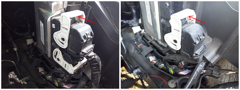

Теперь ничего не мешает добраться до двух колодок в ЭБУ. Для подключения круиза нужен доступ к нижней колодке. Для этого нужно снять сначала верхнюю колодку. Надавливаем на фиксатор…
и поднимаем прижимную планку вверх до щелчка — колодка выйдет из разъема.
Аналогично проделываем с нижней колодкой…

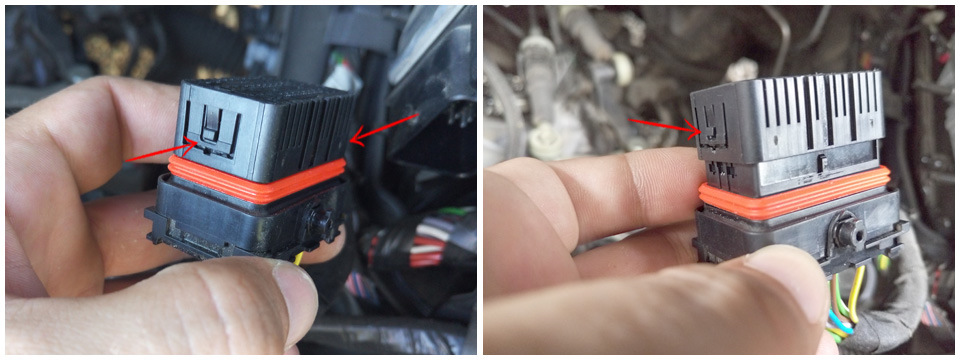

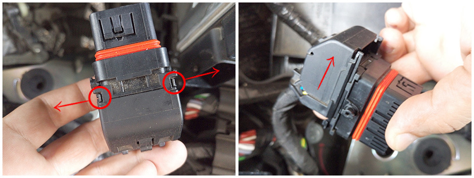

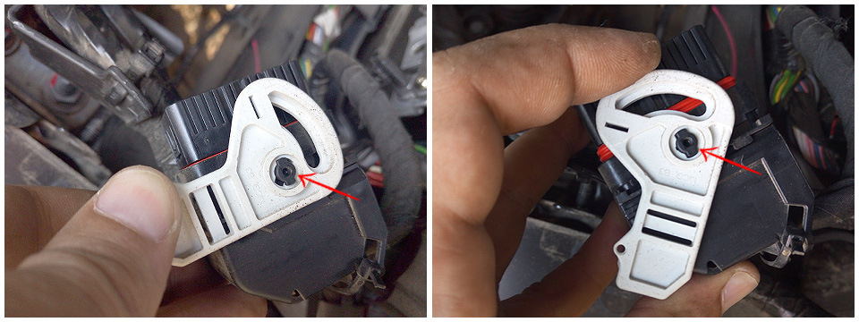

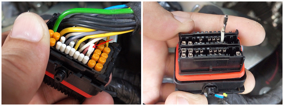

Дальше необходимо разобрать колодку, чтобы получить доступ к пинам. Снимаем прижимную планку, повернув ее в сторону закрытия под примерно 45 градусов, чтобы совпали посадочные места и снимаем, не забыв предварительно срезать пластиковую стяжку, фиксирующую провода.
Дальше снимаем защитную крышку колодки. Для этого тонкой отверткой разводим "усики" в стороны, где-то на 2-3 мм, и сдвигаем крышку полностью вверх.
Далее отщелкиваем с двух сторон 2 защелки крышки с направляющими отверстиями для контактов пинов.
Нужные нам места закрыты пластиковыми заглушками.

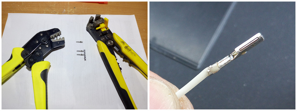

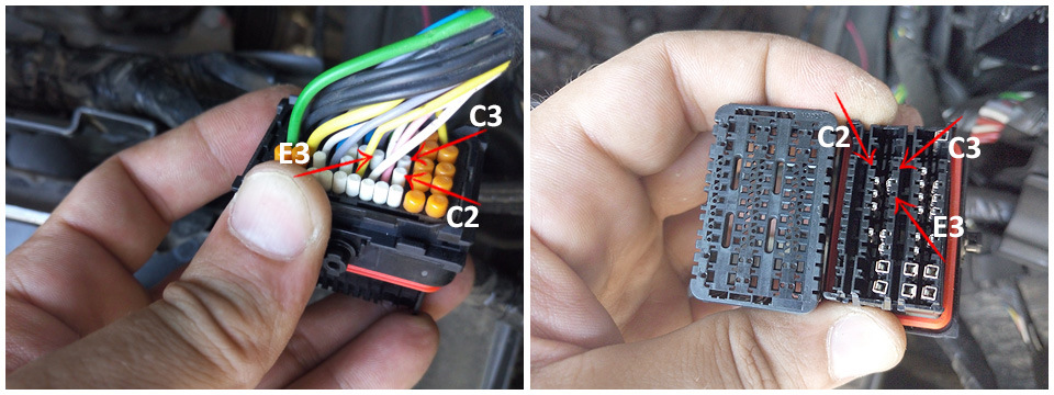

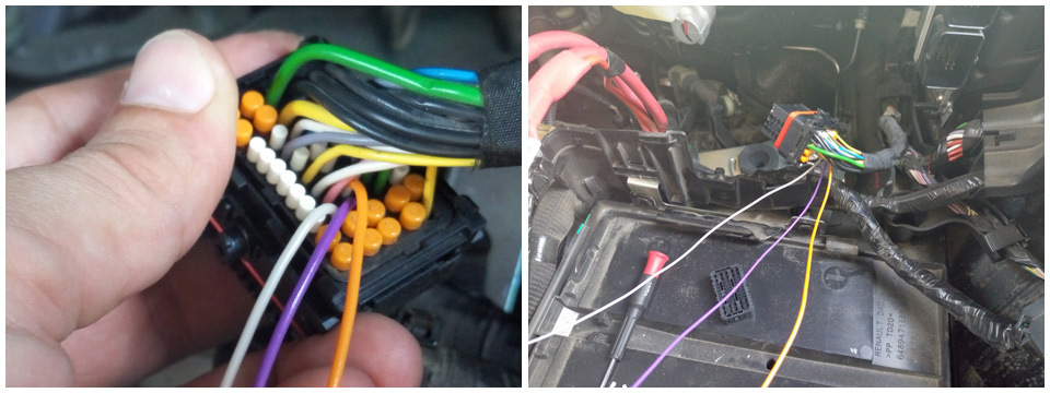

Готовим 3 провода с пинами (MOLEX 34803-0212). Как я уже писал, провода подошли только с сечением 0,2 квадрата, больше — уже не пролезают в посадочные места из-за слишком толстой изоляции.
Вынимаем пинцетом заглушки и просовываем провода со стороны пинов.

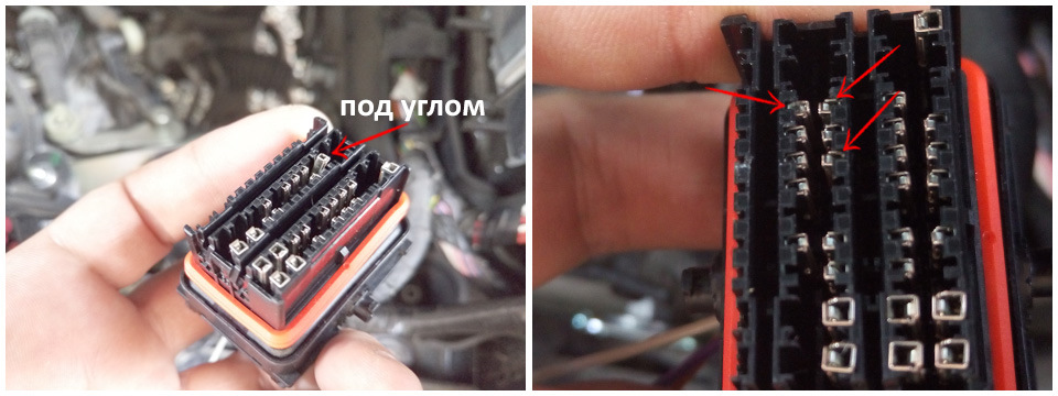

Пин в колодку в самом конце заводиться под углом, тем самым проваливаясь в свое посадочное место.
Аналогично устанавливаем 2 других пина с проводами.
Далее собираем в пучок и изолируем, сначала изолентой, потом в гофро-тюбинг и укладываем вместе с основным жгутом от колодки.

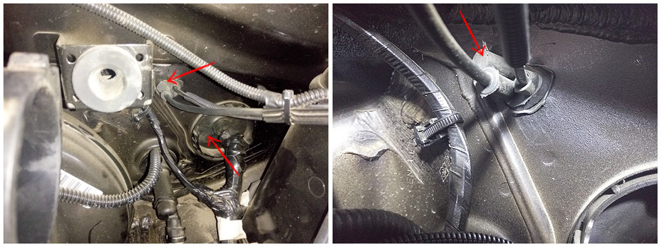

Далее необходимо завести эти 3 провода в салон. Многие мучаются с прокладкой через большую мембрану где проходит основной жгут — протыкая и потом растягивая основную мембрану и т.д. В то время когда чуть левее и выше стоит еще один резиновый уплотнитель для проводки, там где проходит тросик замка капота. У него 3 выхода, всяко какой-нибудь будет свободен. Срезаем "запаянный" конец и получаем сквозное отверстие в салон диаметром миллиметров 7-8.
У меня получилось протащить сквозь него провода вместе с гофро-тюбингом.

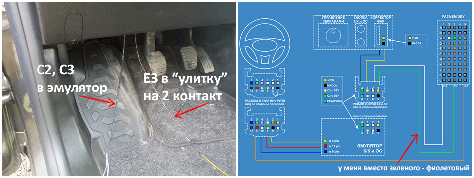

Дальше прокладываем по основным жгутам и разделяем 3 провода на 2 части: в одной провода от С2-С3 ЭБУ, и в другой отдельный провод от Е3 ЭБУ.
Ну и в 6 части нам остается подключить все по схеме к рулю и эмулятору…

Пересмотрел много статей на эту тему и почему то у всех повторяется одна и тажа ошибка, протаскивание провода сквозь разъем! Стандартные пины уже обжатые на провод спокойно вставляются со стороны проводов (даже с проводом 0.5 мм2), и фиксируются в разъеме пластиковым язычком. Что бы извлечь пин со стороны пинов со снятой крышкой, толстой иглой отгибаем пластиковый язычек(утройство этого язычка можно изучить на свободном от пинв месте), и тянем провод из разъема, он без усилий извлекается. Всем удачной инсталляции!
Запустил круиз-контроль по вашей инструкции. Отмечу пару моментов:
1) Удалось установить провода сечением 0,35.
— Просто нужно протягивать со стороны проводов, а не пинов (правда тогда их обжимать уже на машине придется). Они там видимо в грани гнезда упираются, зато бонусом даже более короткие пины BLS-2 не проваливаются и держат контакт.
— по этой же причине обжимаем пин без захвата изоляции на проводе (иначе тоже толсто будет).
— на всякий случай чуть плющил профиль пина на ромбовидный, чтобы контакт-папа в нем не болтался.
2) в салон из моторного отсека все-таки проходил, где и основной жгут, т.к. там уже рядом шли еще какие-то провода.
