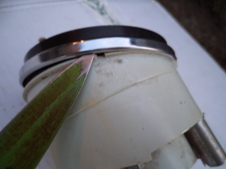

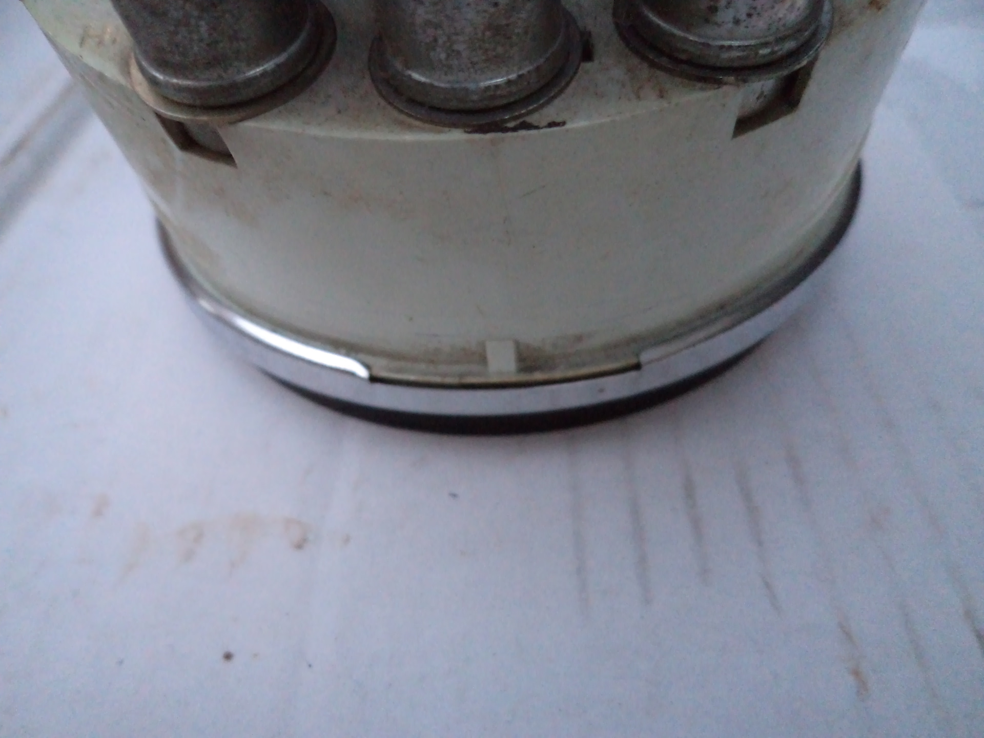

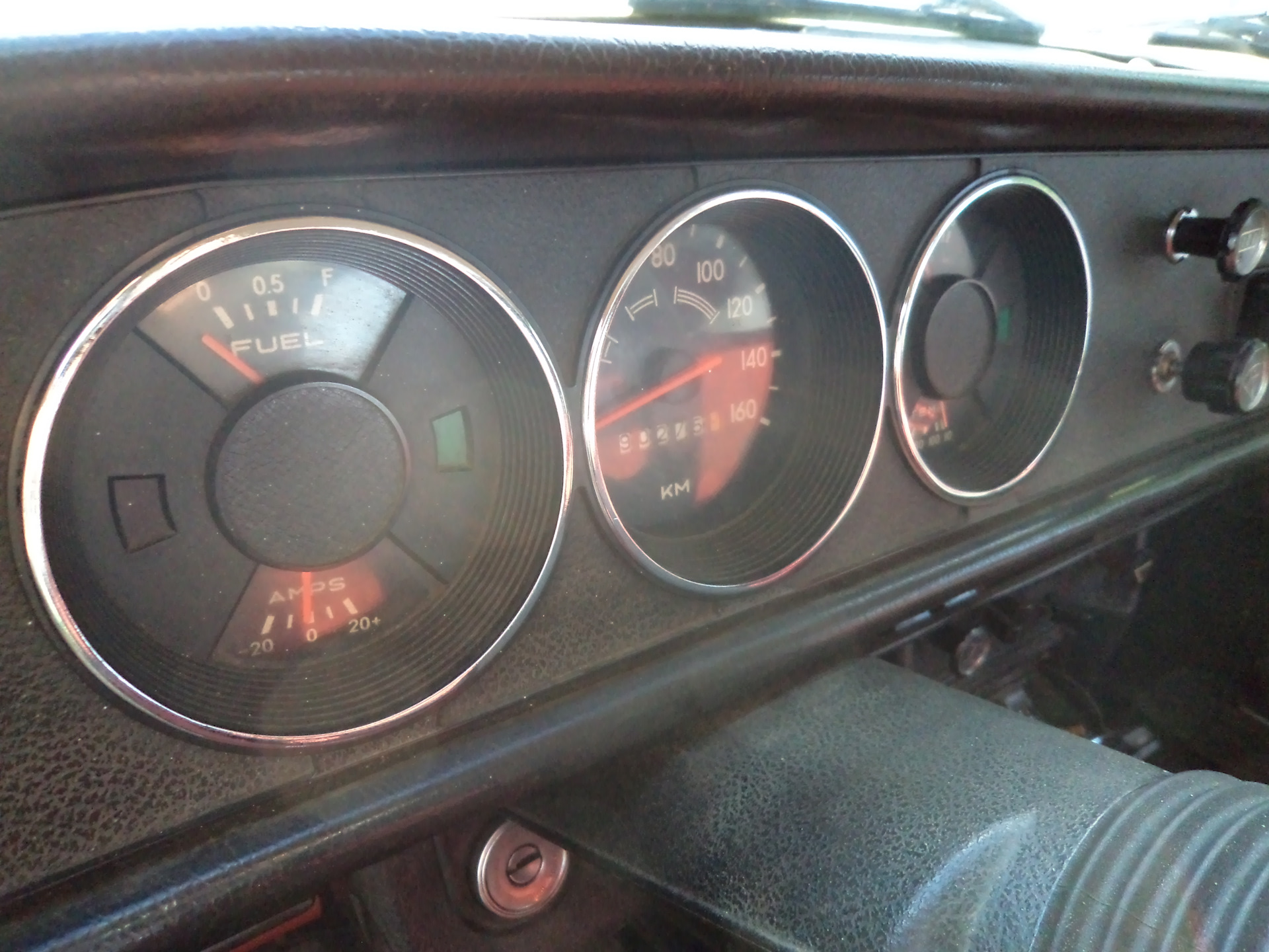

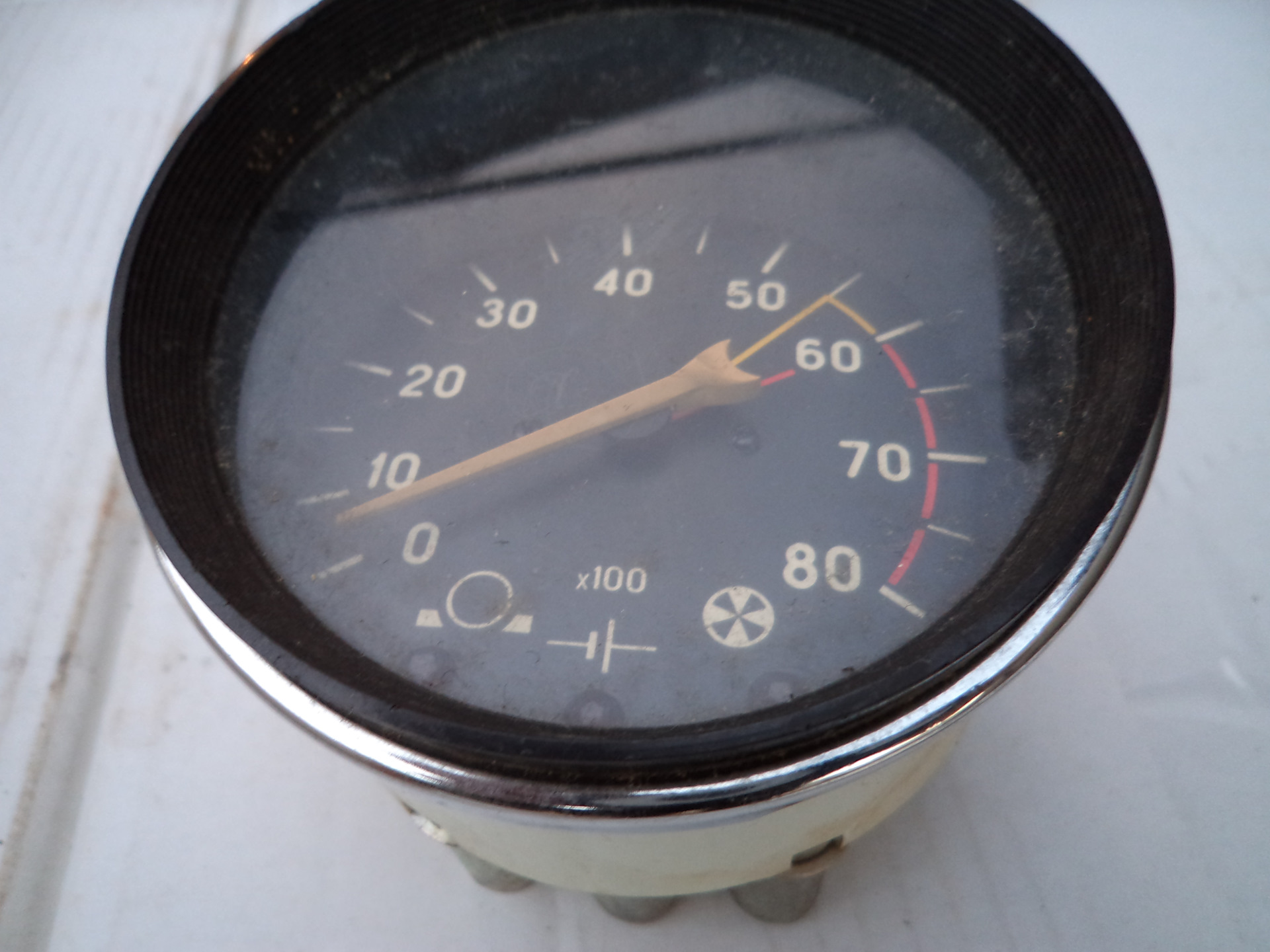

Так вот. Начну рассказ конечно же, с последней добытой хром-хоруёбушки для приборки. На третье кольцо был развандален ещё один шахидский тахаметр.
За сей кошерный подгон — Большое Благодарствую REO.
Развандаливание происходит очень быстро и безболезненно, без шуму и пыли. С обратной его стороны имеется незавальцованный сектор.
Вставляете туда кухонный небольшой ножик и плавно под углом заводя, перемещаете по окружности шахидской дитоли. Тем самым кольцо постепенно слазит.
Далее задний край кольца потихоньку отвальцовываете мелкими пасасижиками и радостные бежите устанавливать в приборку. :)

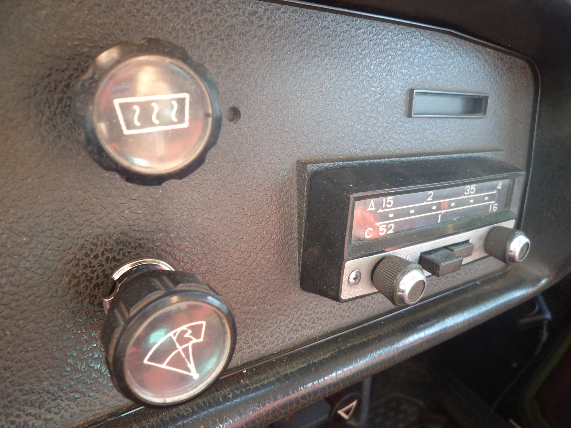

На снизошедших благодатях аж поправил плоскость рамки радио относительно его посадки в накладке. )) До этого было лениво! А как жо…

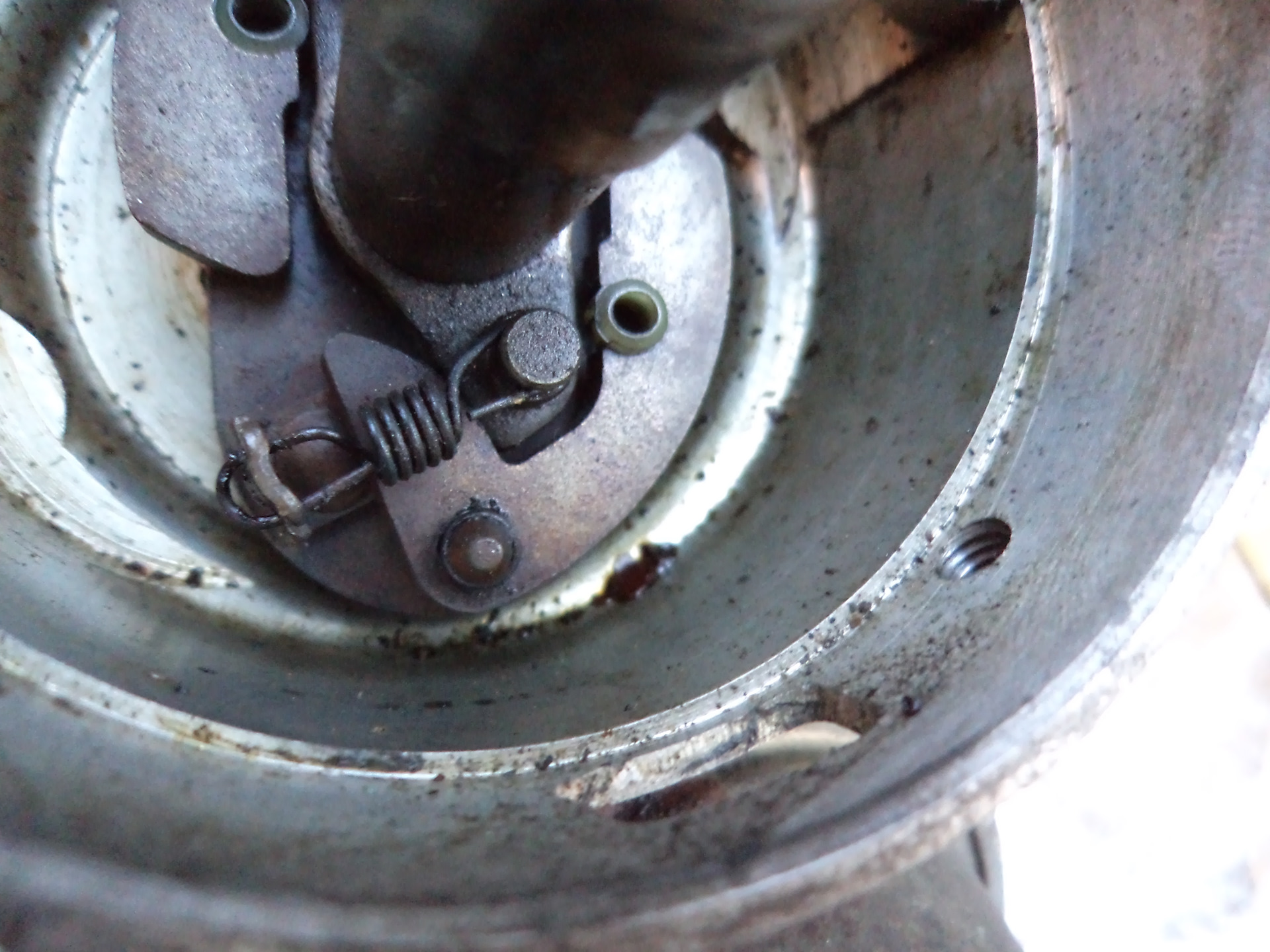

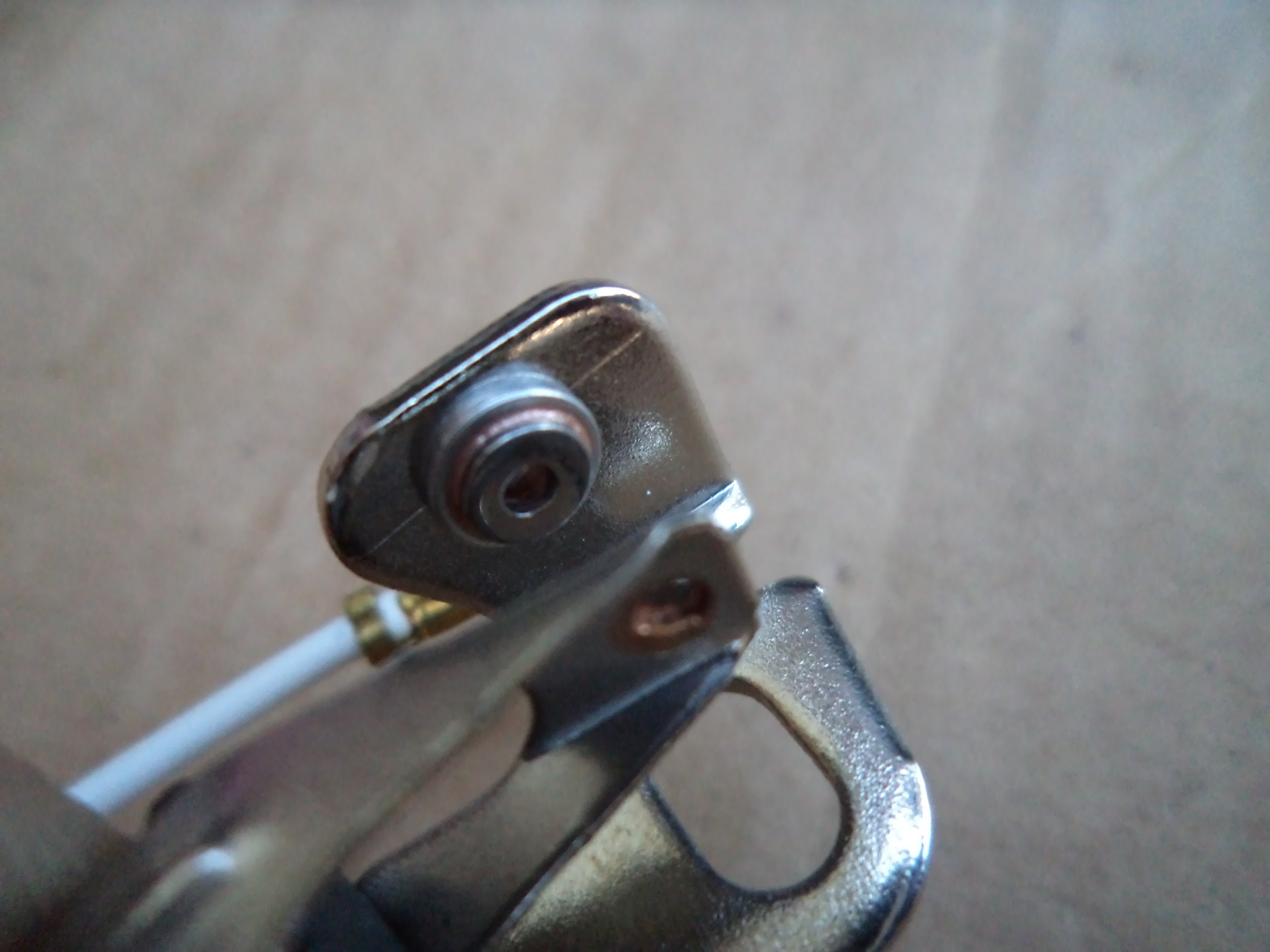

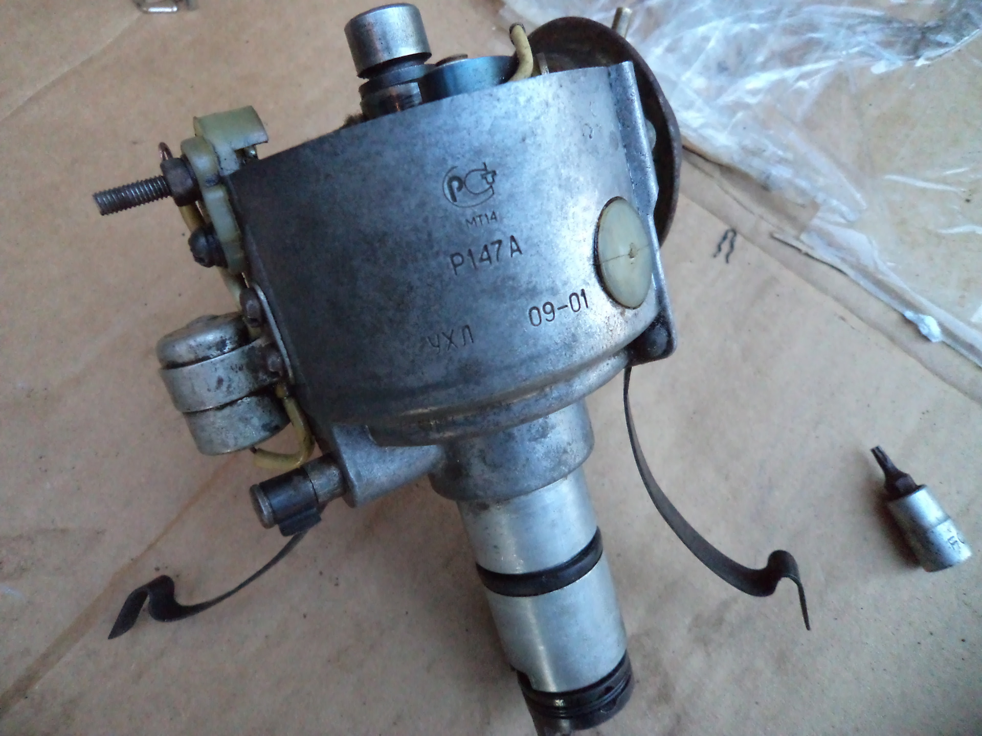

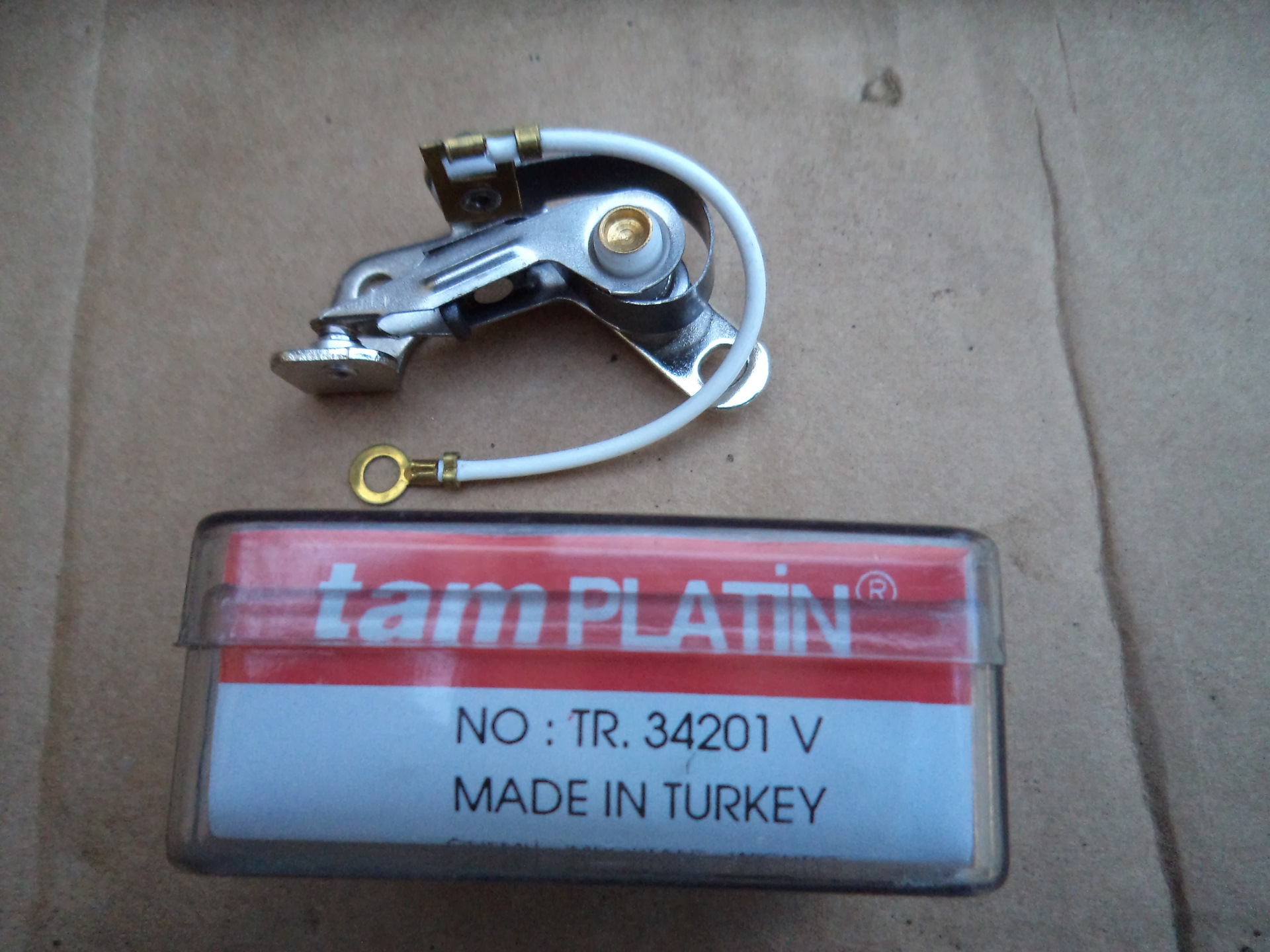

Также из мелких работ по обслуживанию был отмечен распределитель зажигания.
Сделал ему клизму. Автомобиль до того хуже стал разгоняться субъективно, работал менее равномерно. Посмотрел свечи, провода. Всё там було чики-пуки. Стало быть он. Психанул, разобрал в ноль почти. ))

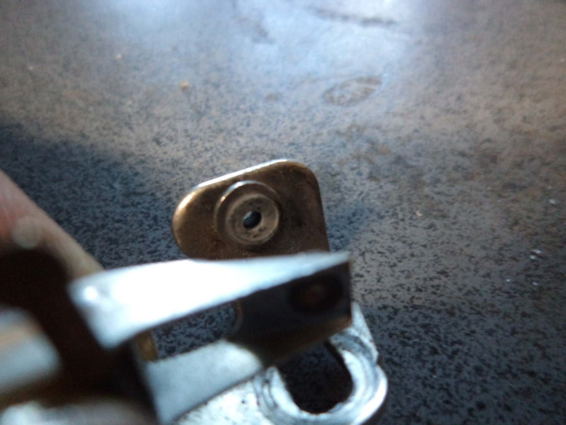

Из явного — только выгорел от искры сам контакт. Люфтов ноль фактически. Как самой оси, так и у подшипника платы контакта. Его просто вычистил и перемазал новой смазкой.

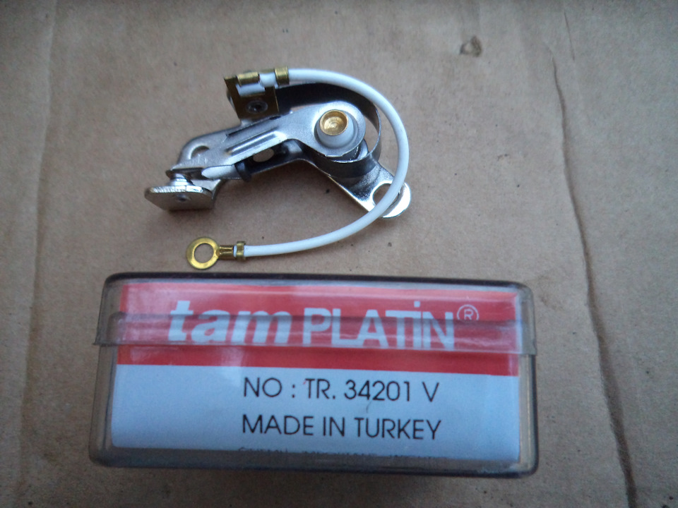

Достал из загашника мой любимый контакт. "Тамплатиновский". Турецкий.
Далее собрал обратно. Мимоходом подзалив моторного масла в "тавотницу" трамблёра.
Это необходимо делать хотя б раз в полгода. Тогда Ваше КСЗ будет вполне себе нормально дрючить в потоке ино-пластик… :D Далее как всегда регулировка "на слух" и "три бздына". И Москвич снова бодро разгоняется и шлифует колёсами по песку пролётов гаражей.

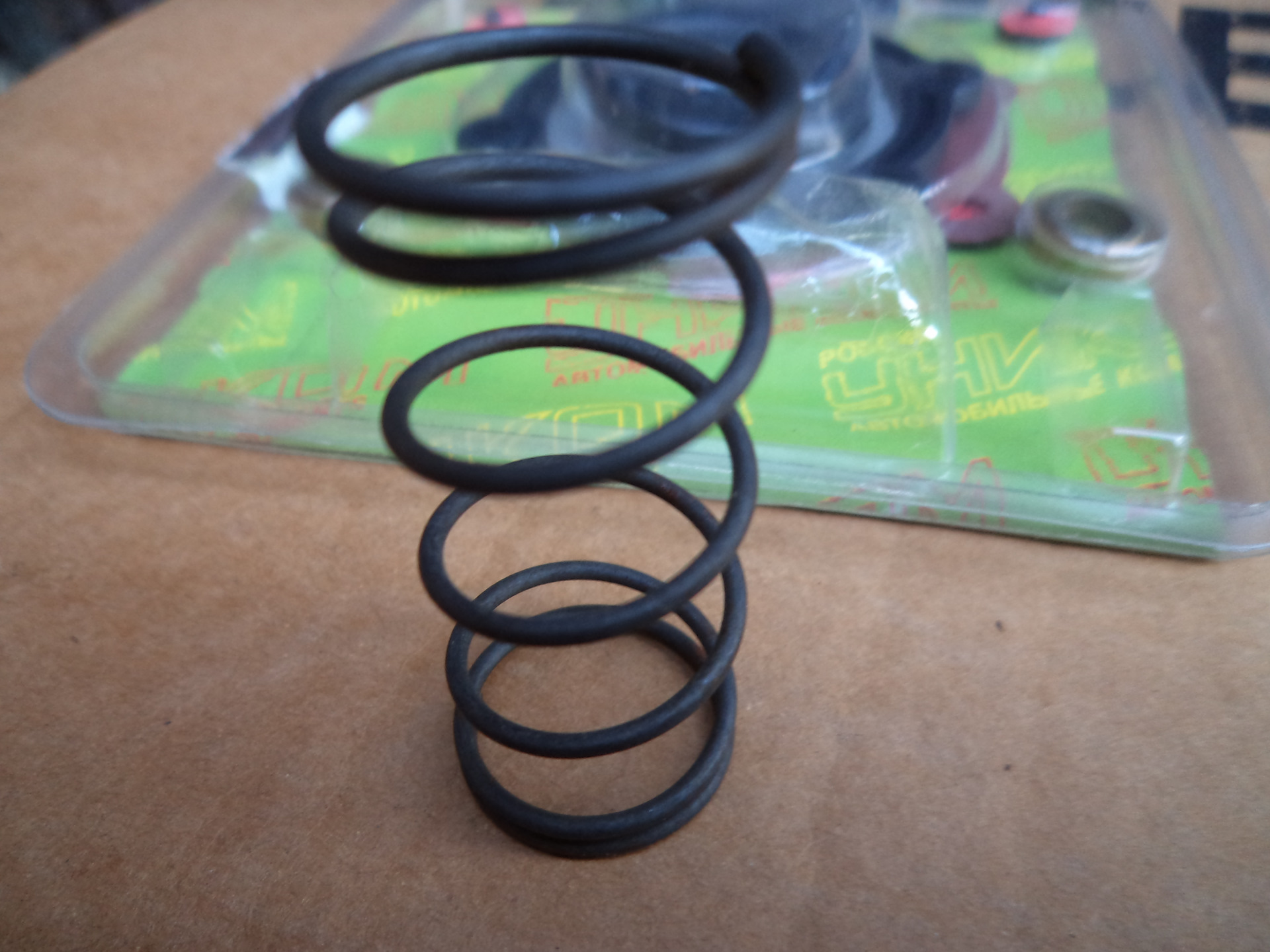

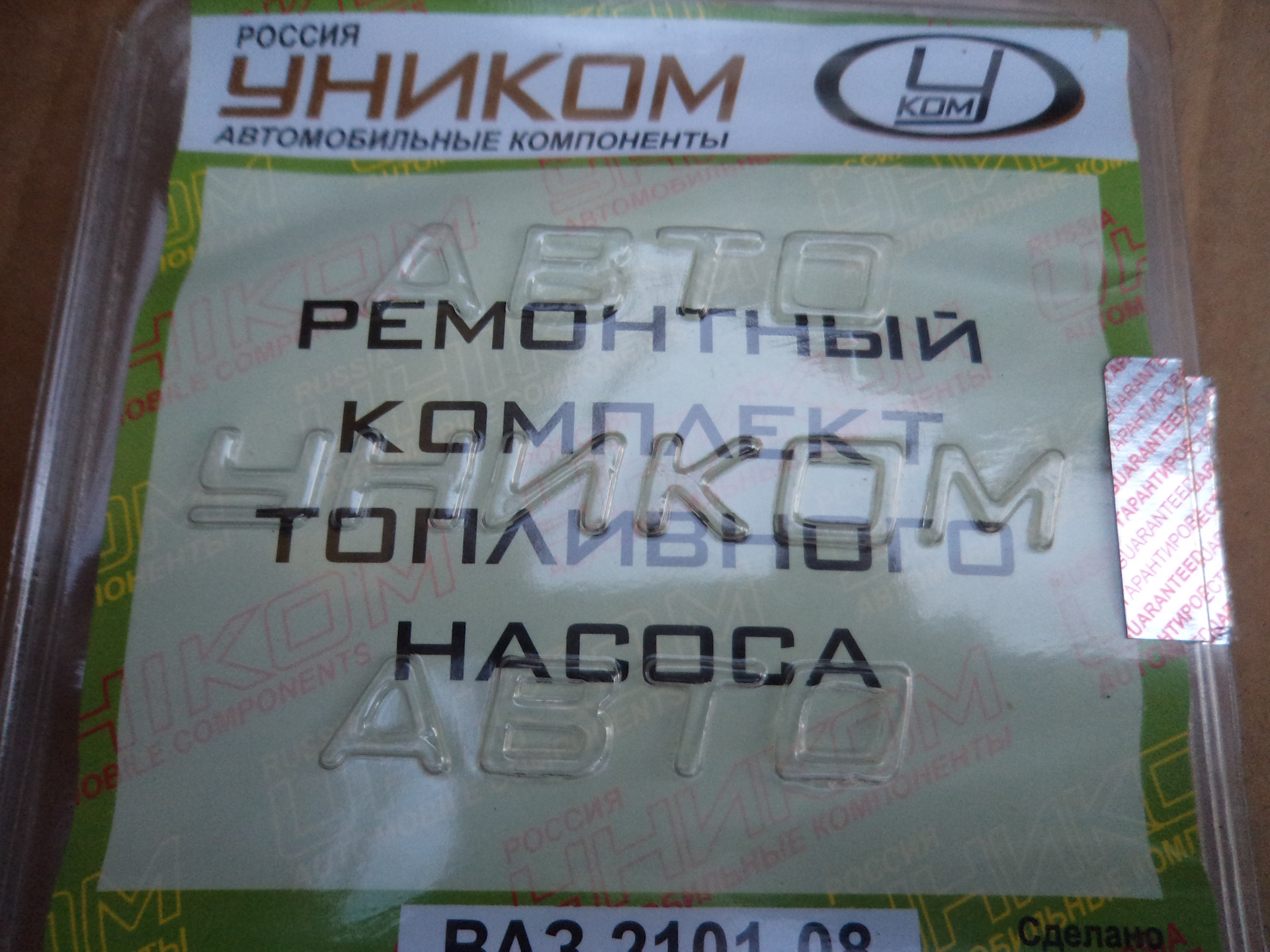

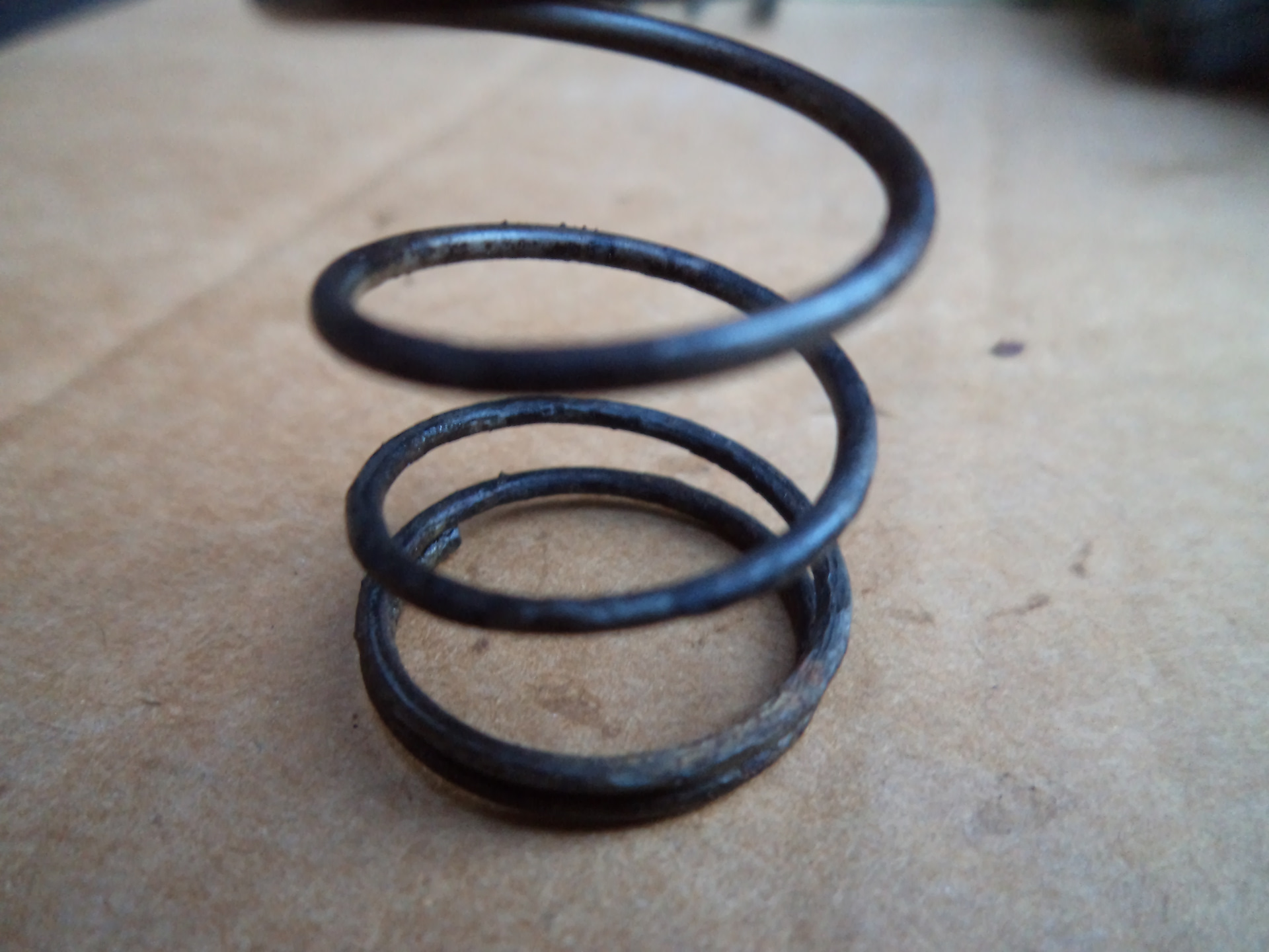

После дел с распределителек — слазил и на бензанасАс. Посмотреть каков пасАс. И состояние его внутрянки. По сему делу приобрёл вот таков ремкомплект.
А интересовала меня в нём именно данная дитоля.
Замечено из эксплуатации, что она на предпоследнем витке снизу в корпусе имеет свойство по стечении времён работы изнашиваться и в совокупе с проникающей туда влагой от нагрева-охлаждения в этом секторе пружины — ижанировать. Посему туда тоже, желательно хоть раз в пару лет заглядывать. К примеру, мимоходом заменив мембрану на новую.

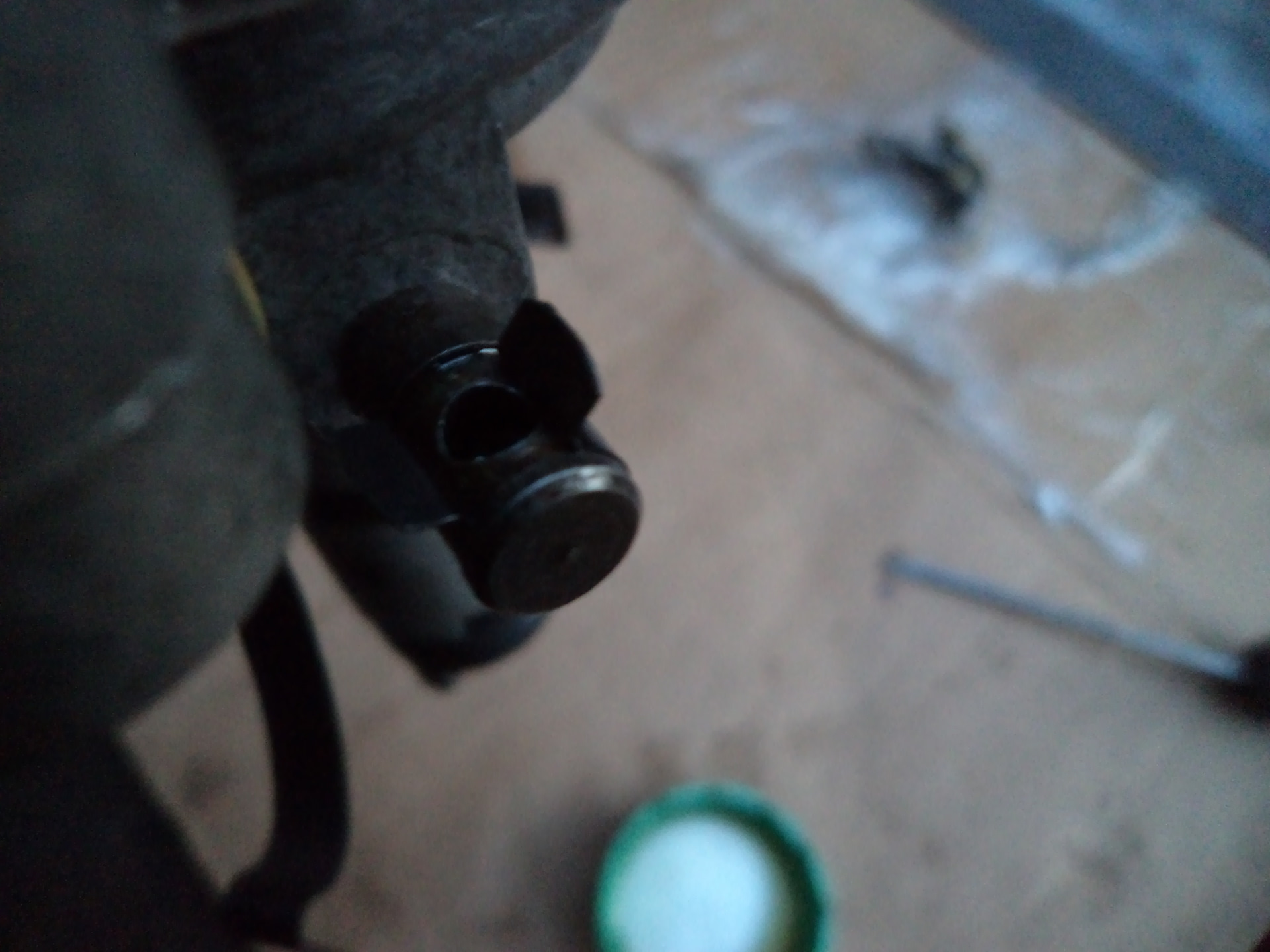

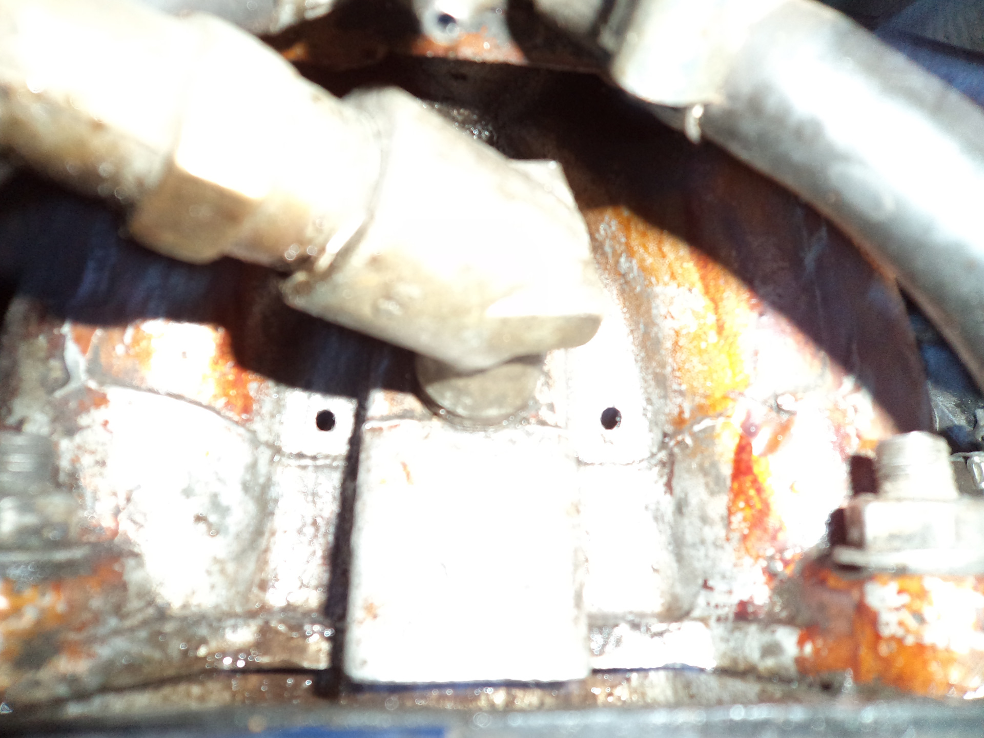

На радостях от проделанного — засверлил нормально те два дренажных отверстия на впускном коллекторе диаметром сверла 5мм.
Одно отверстие по причине "каКчественного" заводского литья ещё виднелось. А второе пришлось сверлить наугад. Шутка. Снизу коллектора можно нащупать те круглые пазы и методом "снайперского осязания" засверлить елси шо.

Нужно будет поискать относительно недорогие б/у спидометры-тахометры "атшахи" и на свой такие кольца установить. Прикольненько так…
По разборам-объявам, да. Один прибор новый у нас порядка 17$ стоимость. Для развандала — конечно не бюдгетно. А на бэушке можно и по каких 5$ найти. А остальное лишнее задарить обратно владельцам ВАЗов. )) У меня как ни странно, даже и это получилось. Лишними оригинальные показометры в хозяистве не бывают, как говорится.
#атшахи — сейчас в тренде! Спешите обзавестись, пока ещё все тахометры не раскупили — развандалили)))

На трамблёре написано 09-01. Значит, в 2001 году их ещё выпускали…
Да. Был заменен вместе с приводом почти сразу. По причине более простой эксплуатации в каждодневе. У трамблёра Р-118 "раннего", старого типа — слишком уж много прокладок, шайб, стопоров, гроверов и прочего… Чего можно протерять внутри него и на земле при ремонте а-ля "на обочине дороги". Этот гораздо проще. Оригинальный 1978-о года снят и положен в коробку на полке.
