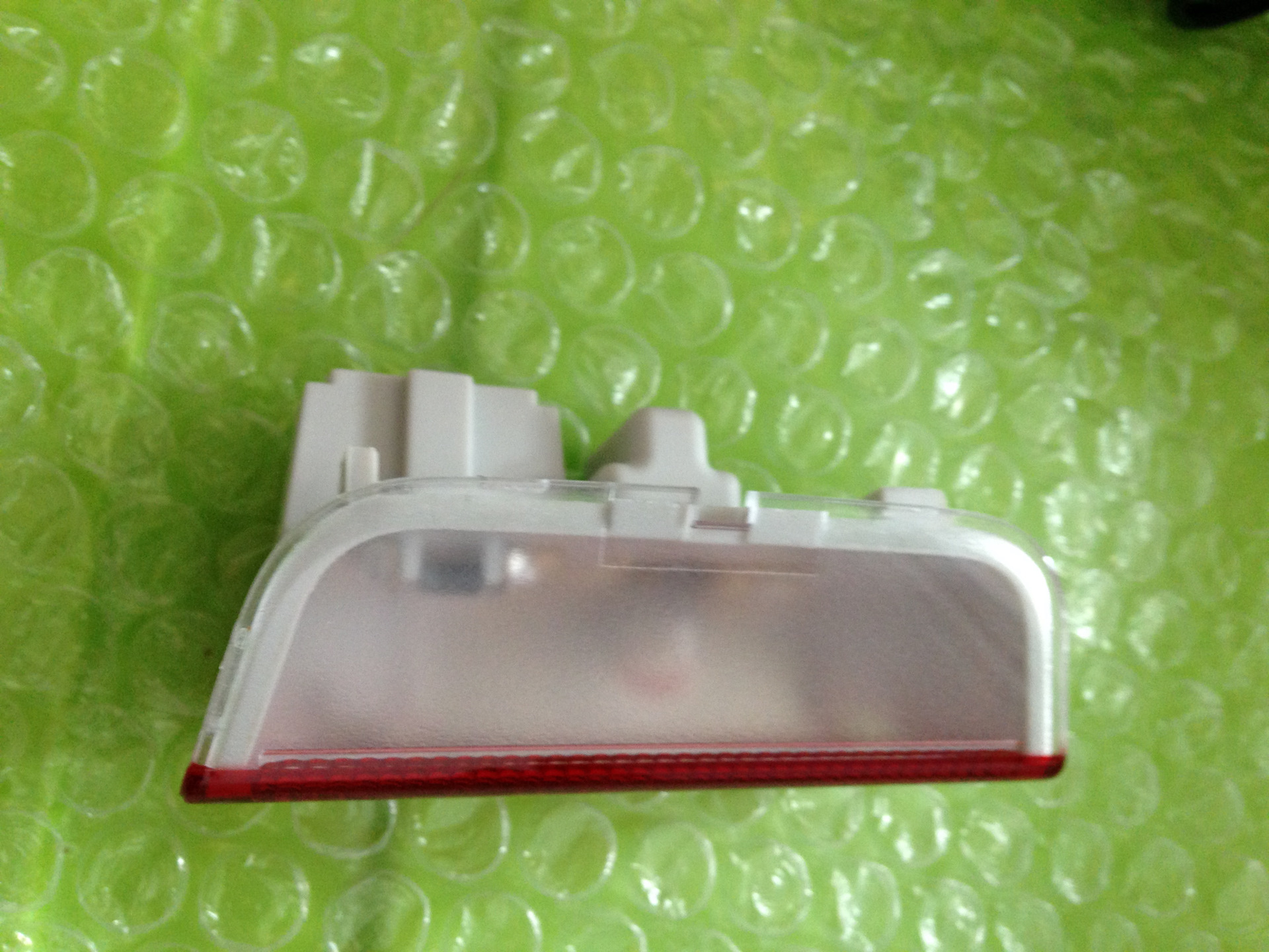

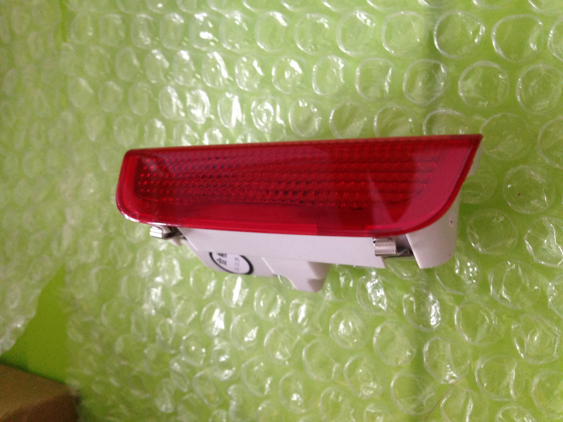

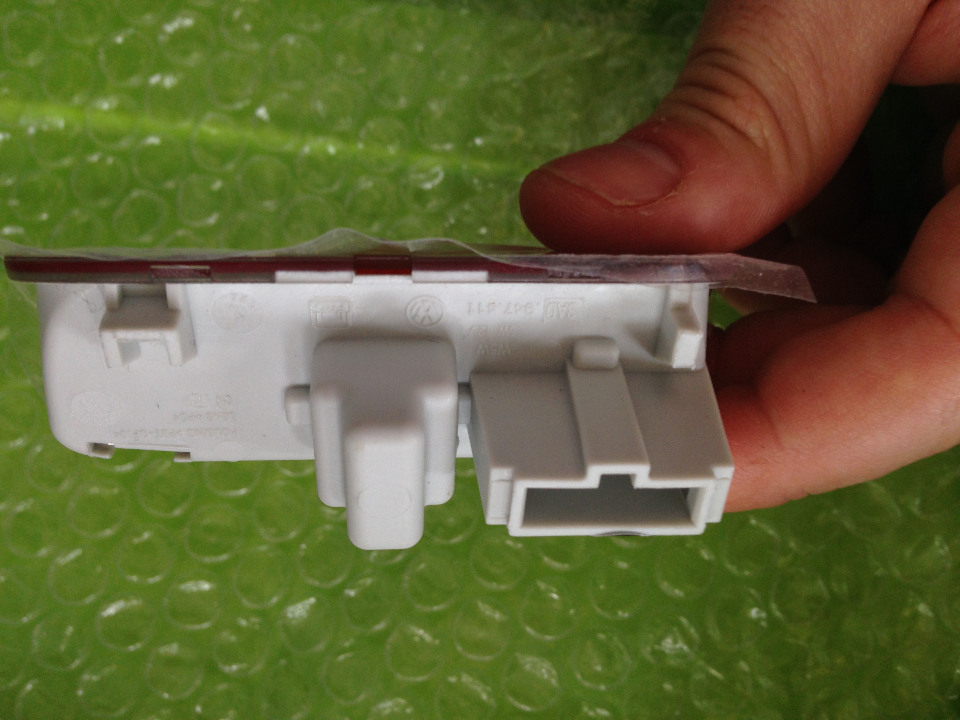

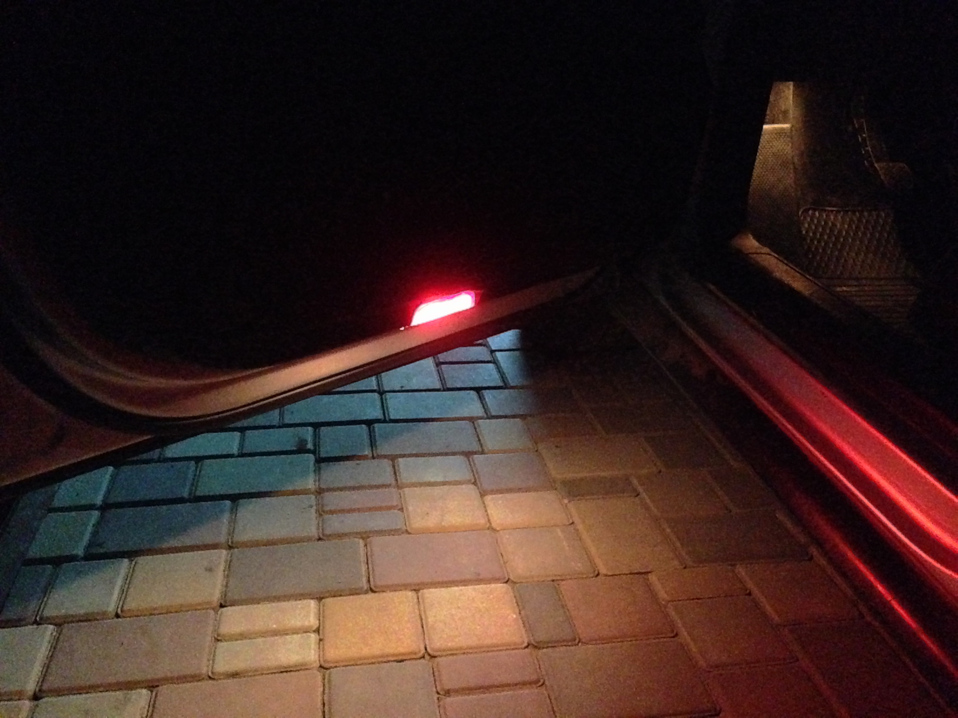

Я не особо понимаю производителей которые экономят на таких мелочах. Так как у меня подсветки дверей не было в комплектации я частенько думал об этой опции, особенно в темное время суток.

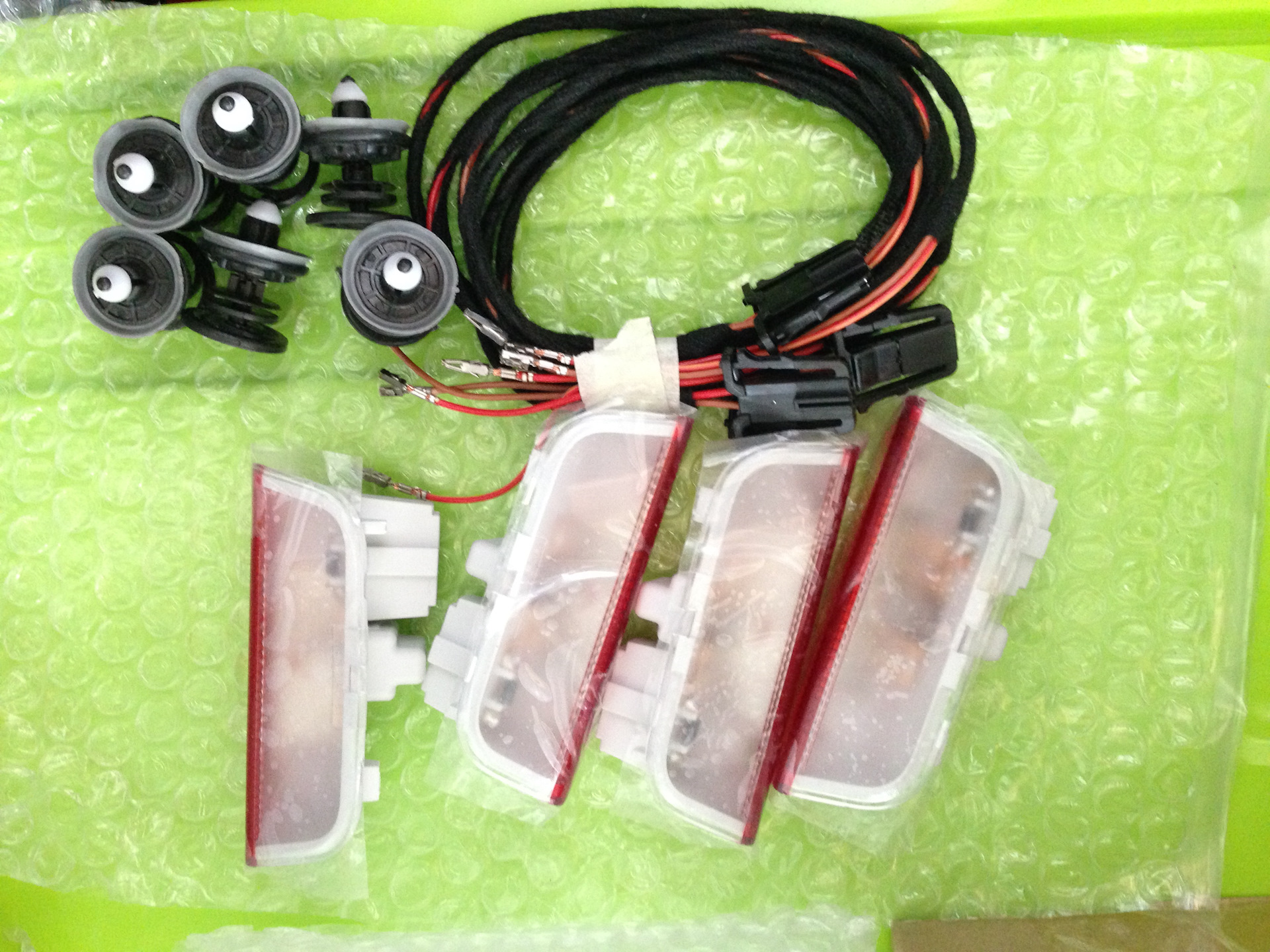

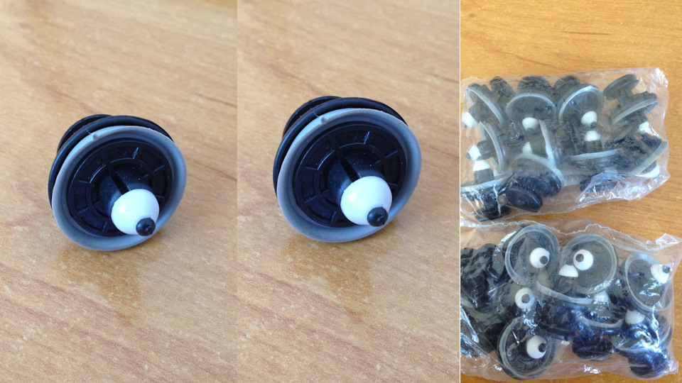

Был куплен на алике очень добротный комплект подсветки дверей с проводкой и клипсами но клипсы мне не подошли.

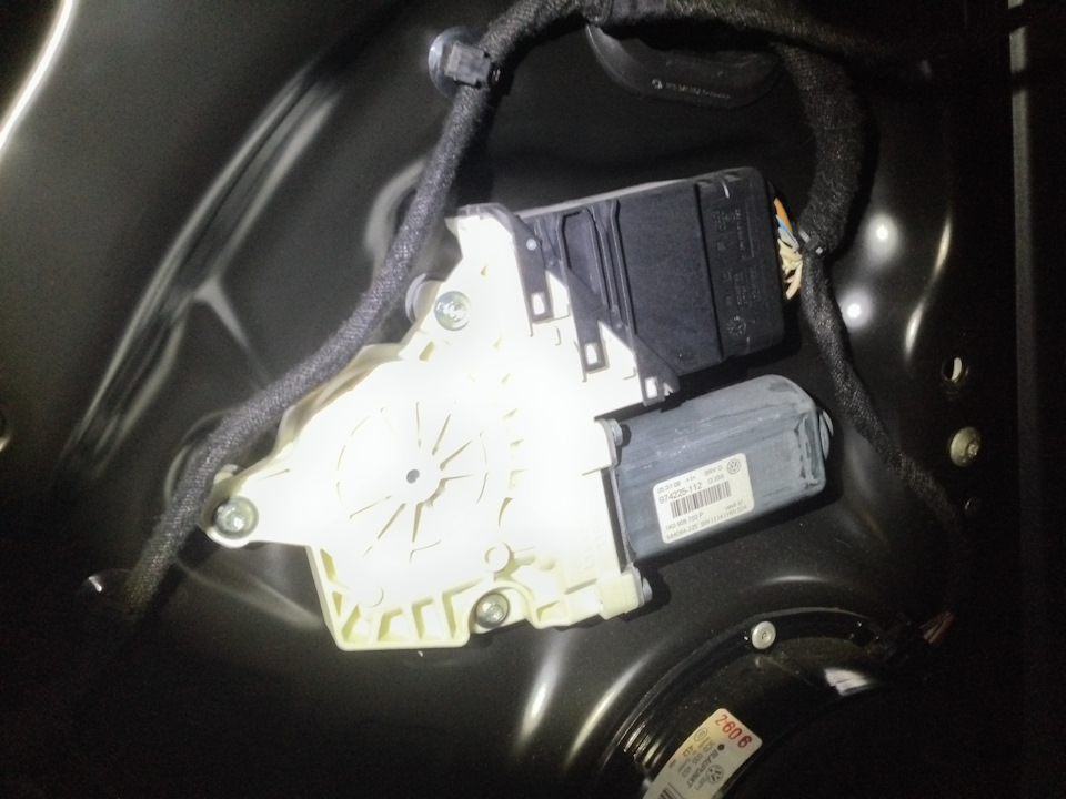

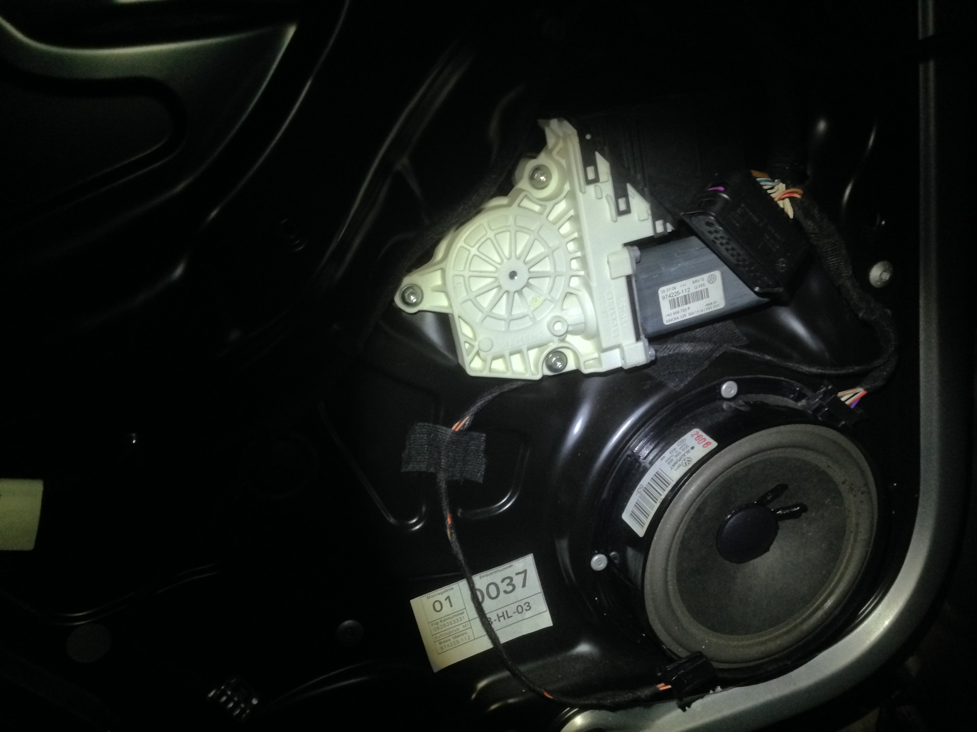

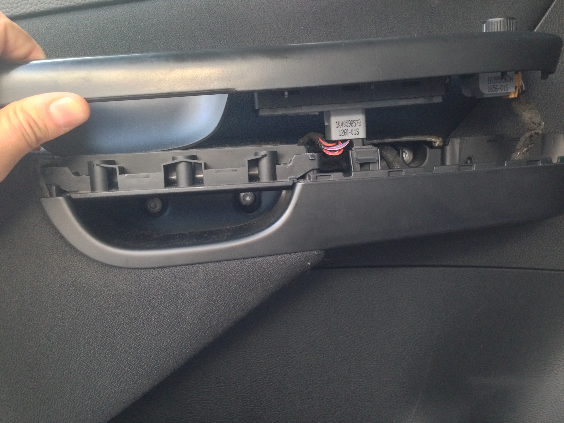

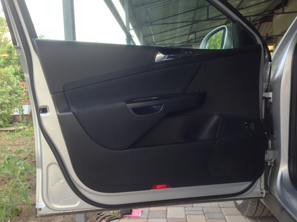

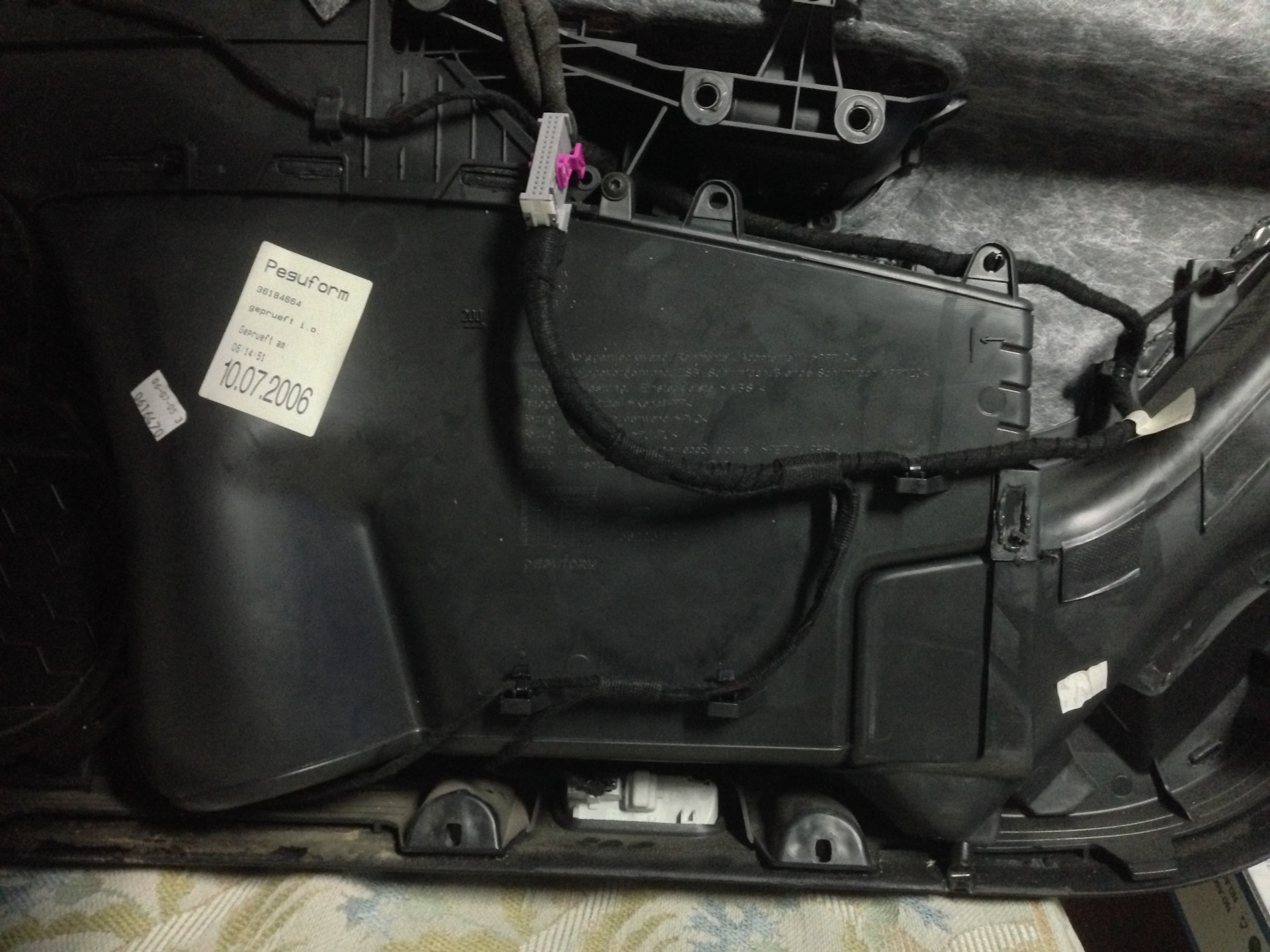

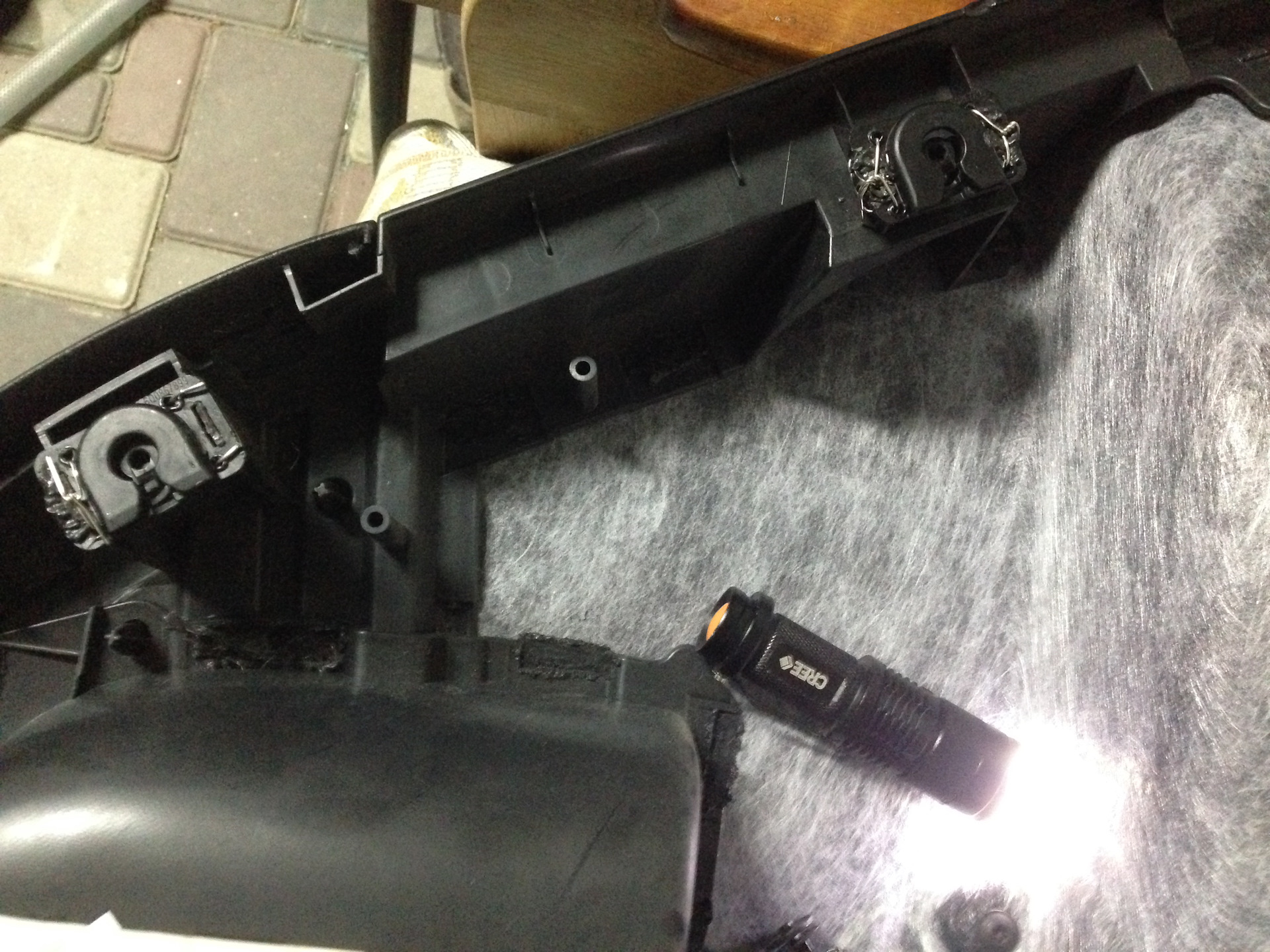

Установка не трудная, но снятие карт дверей это тот еще гемор, читая драйв понял что нужны клипсы, но при снятии карт дверей понял что нужнее крепления клипс чем сами клипсы.

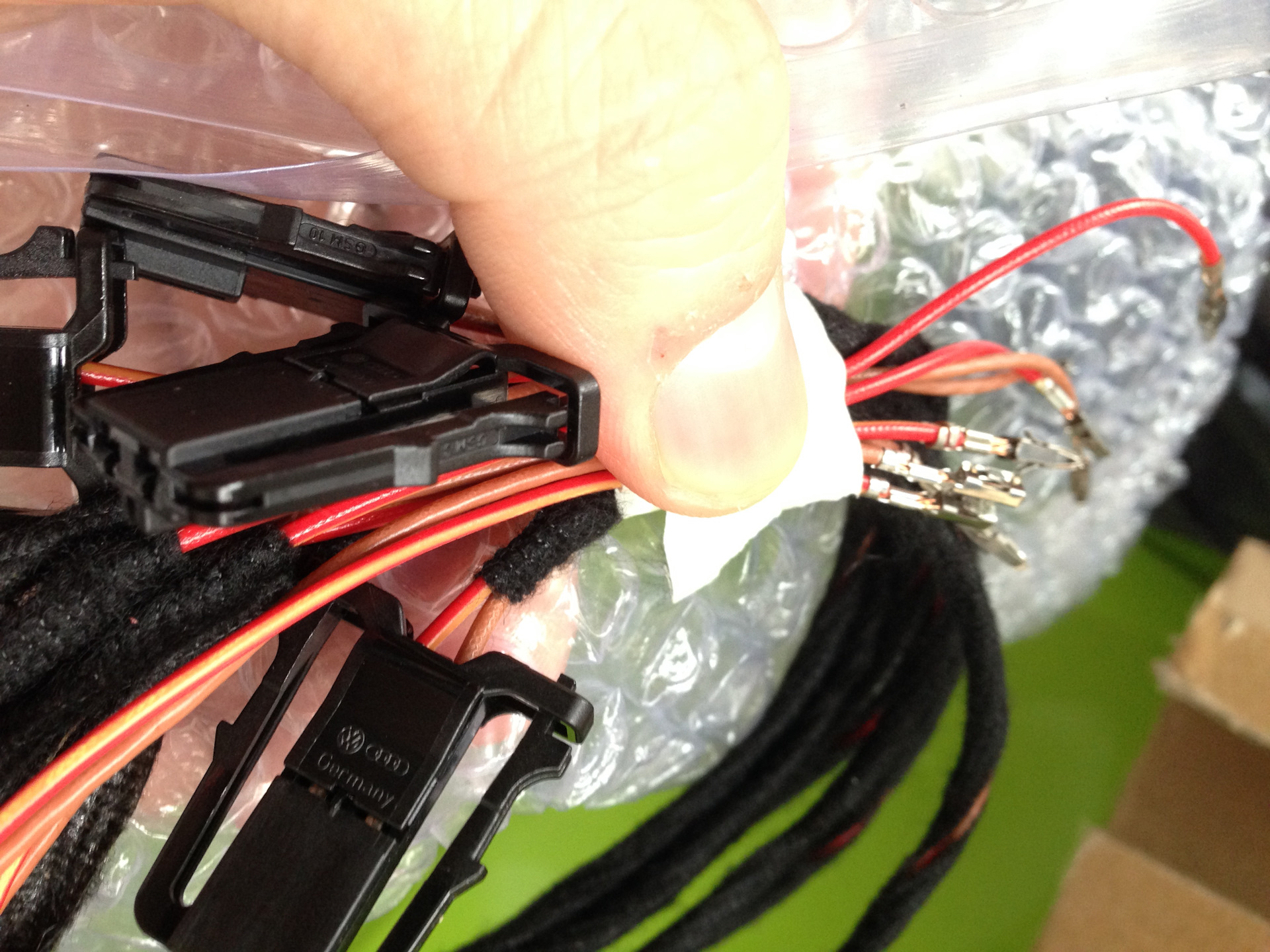

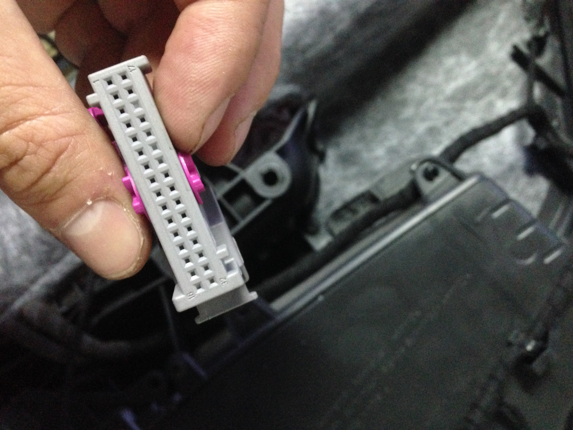

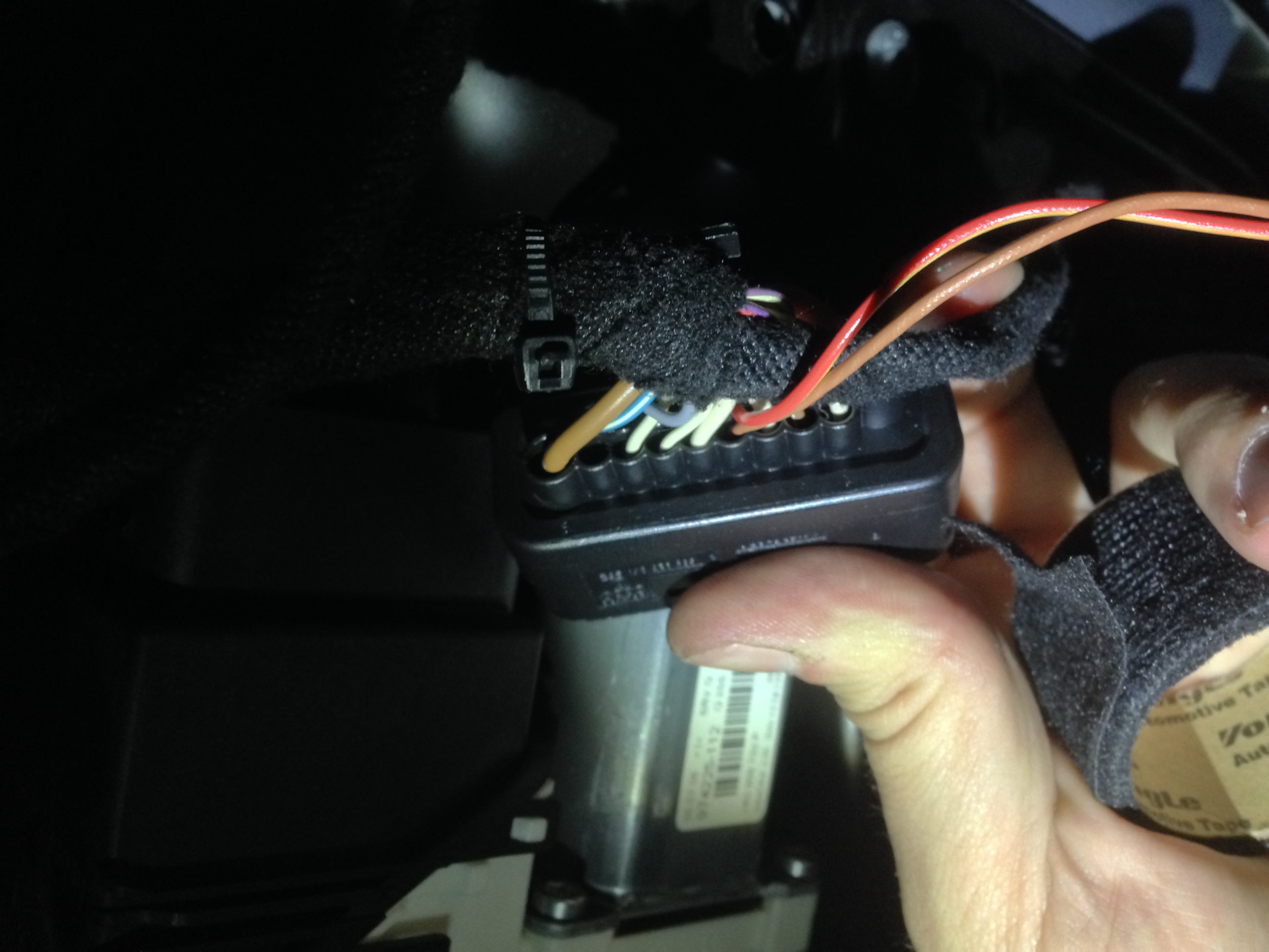

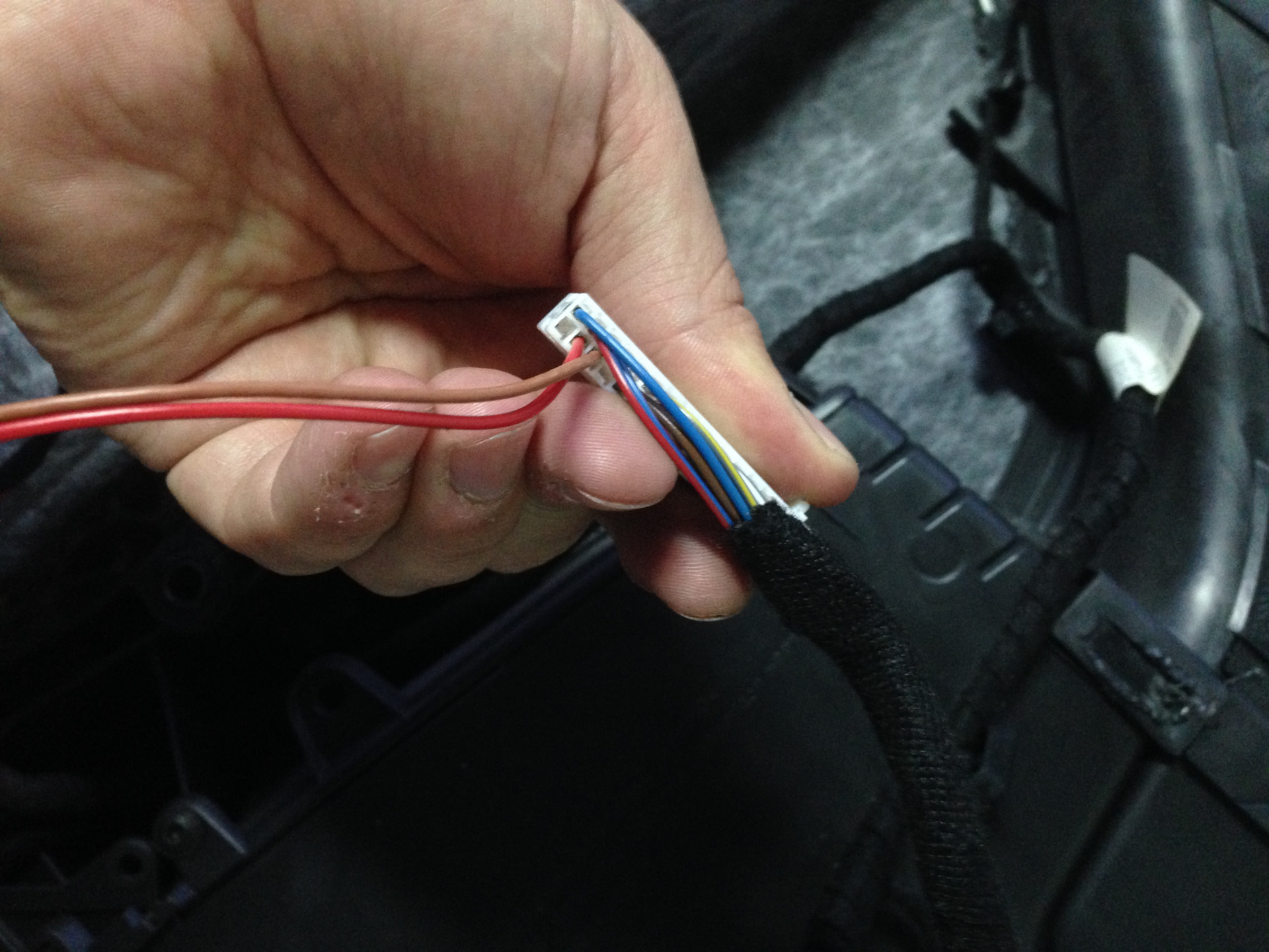

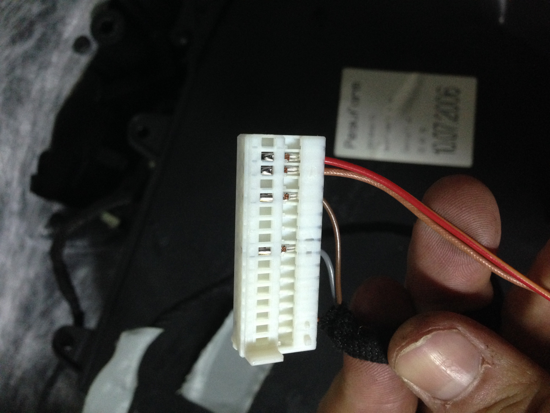

Подключение передних дверей :
18 пин / +
19 пин / —
Подключение задних дверей :
14 пин / +
4 пин / —

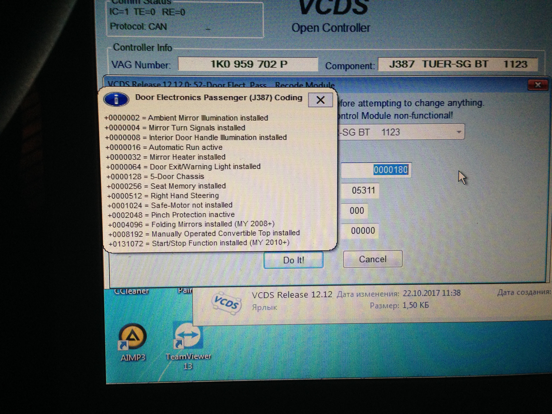

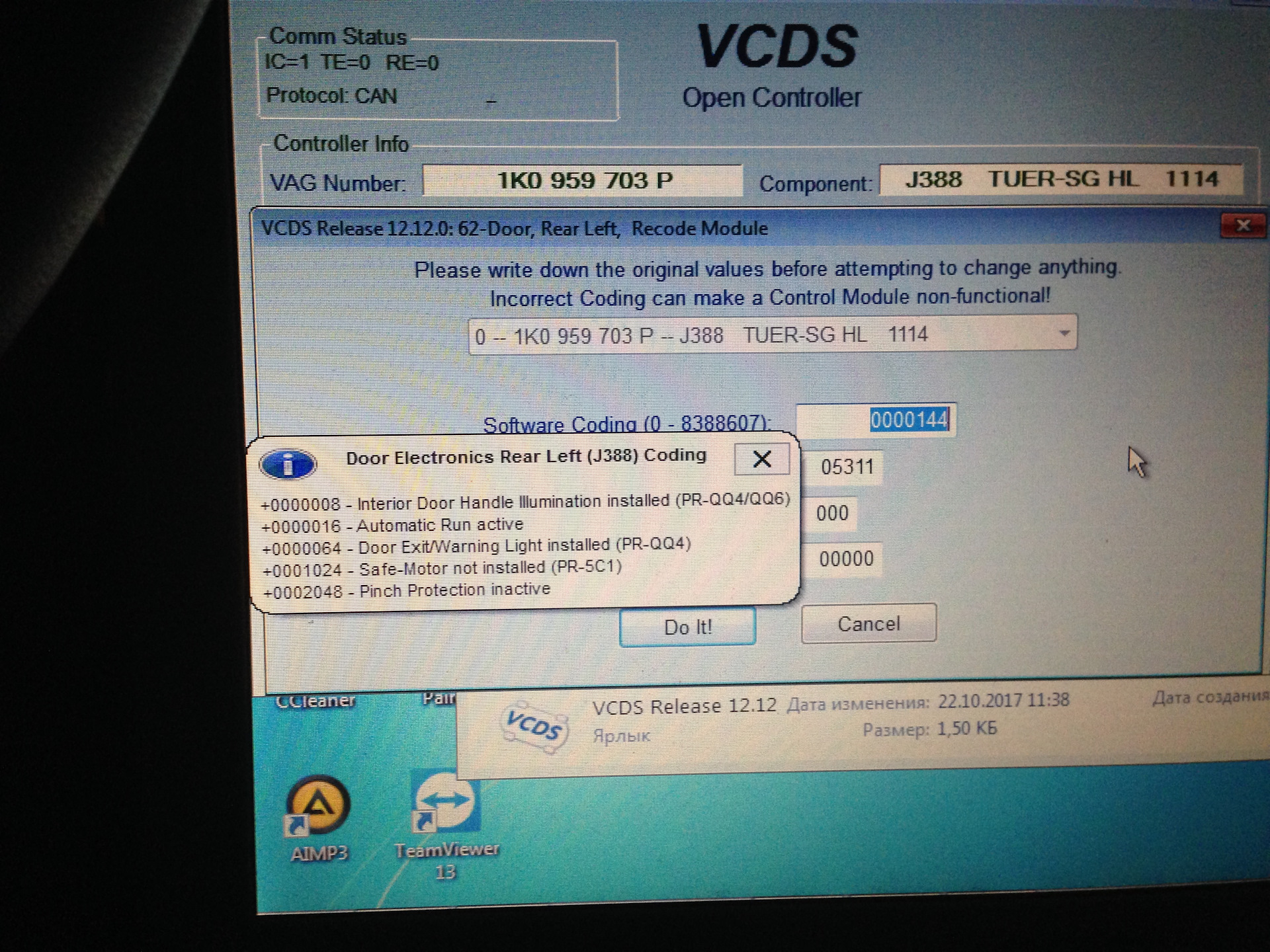

Далее у на кодирование а кодирование очень простое, к штатной кодировки прибавляем 64 и меняем значение

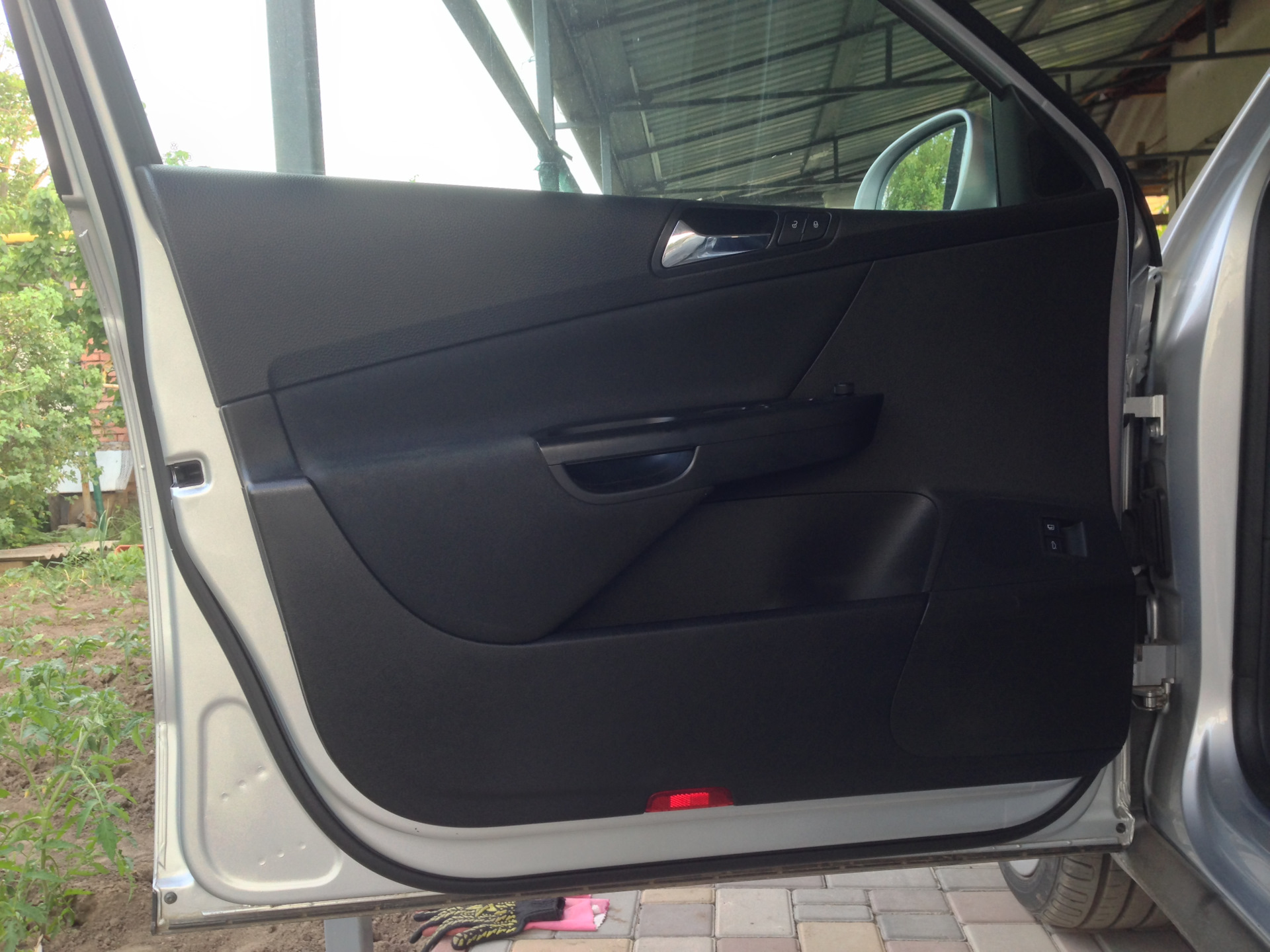

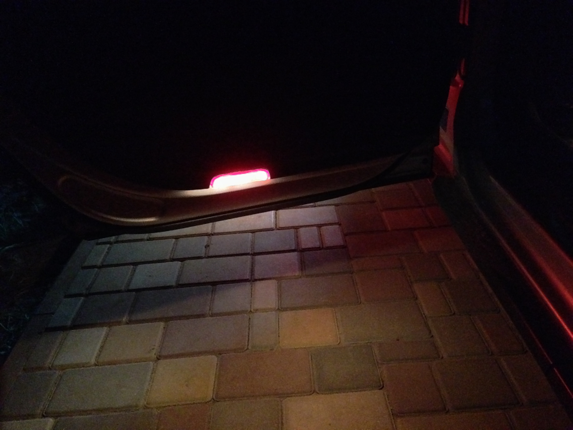

И когда вы закодировали шнуром VAG-com то вы уже капитальный красавчик и видите очень приятную картину, особенно если темно.
Вот и все… И кстати не бойтесь все интуитивно понятно, но подрюкать пины все равно придется. Удачи!

такой вопрос, к текущему значению нужно прибавить 64, то есть 0000180+64=0000244 так я понимаю? или не так? А с помощью каристы можно добавить подсветку дверей не подскажешь?
Да вы правильно поняли, нет, надо Васей или VCDS.
Спасибо большое
Romanuss1
Вово, пример в описании не очень))

Добрый день, у меня не светит ни спереди ни взаде может у меня как и у вас в комплектации нет, или может предохранитель сгорел или лампочки .Чтобы посмотреть на лампочки нужно карту снимать или плафона как то отщелкивается ?
Если там катафот то снимаются трудно, но а если лампы то снимаются легко. Сразу все лампочки не могут сгореть. Очень редко встречал подцветку в дверях на пассате.

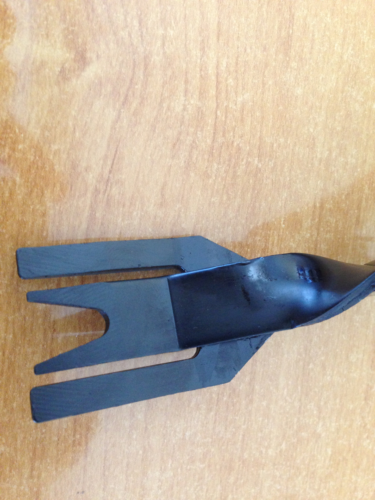

Клипсы и крепления не будут ломаться, если вникнуть в их конструкцию. Перед тем, как ее вырывать, надо ее разщелкнуть. Они под тип дюбелей.
Я не вырывал, но мой инструмент не дотягивал до верхних внутренних клипс, и отвертка не очень то и помогала.
