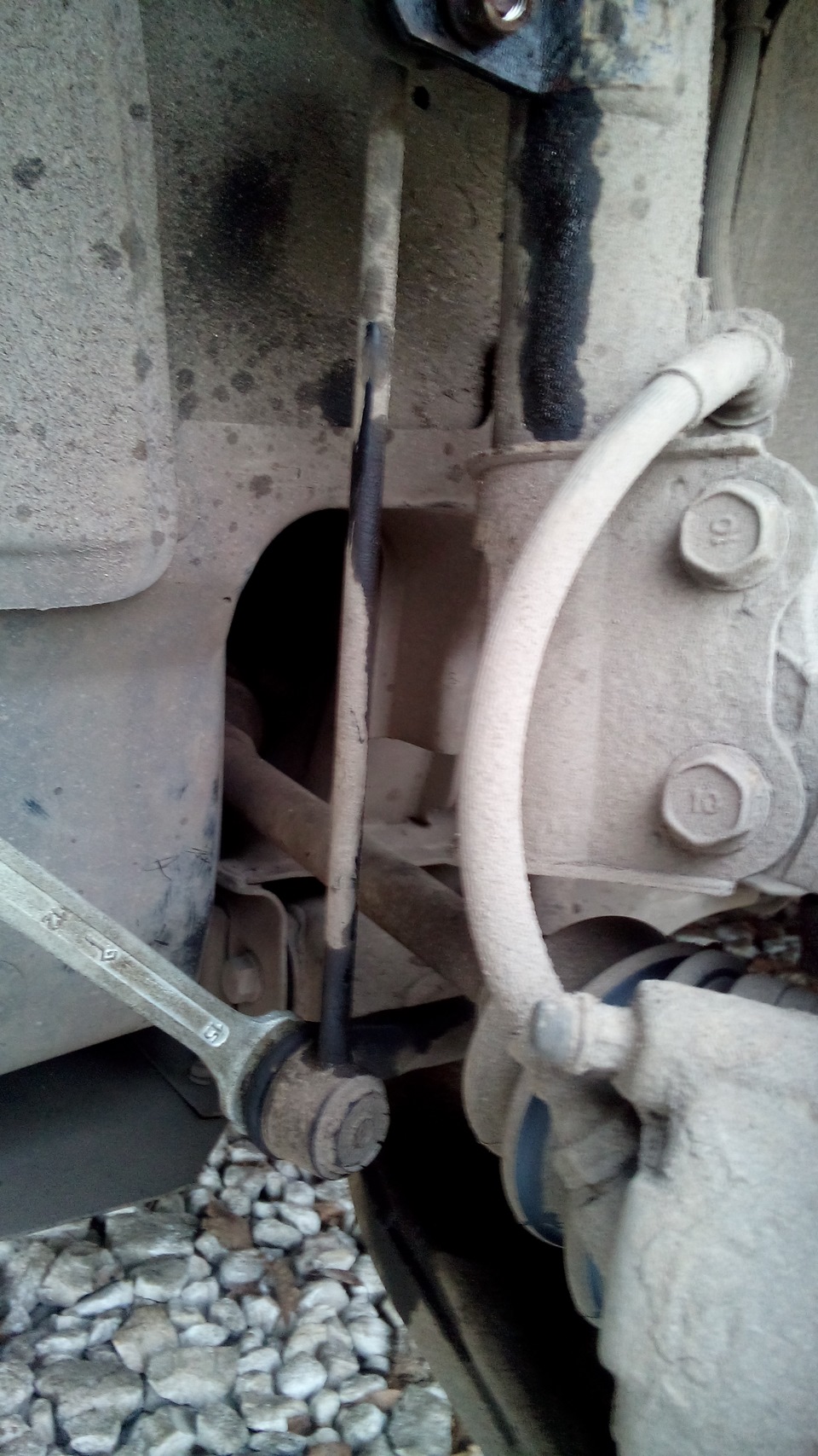

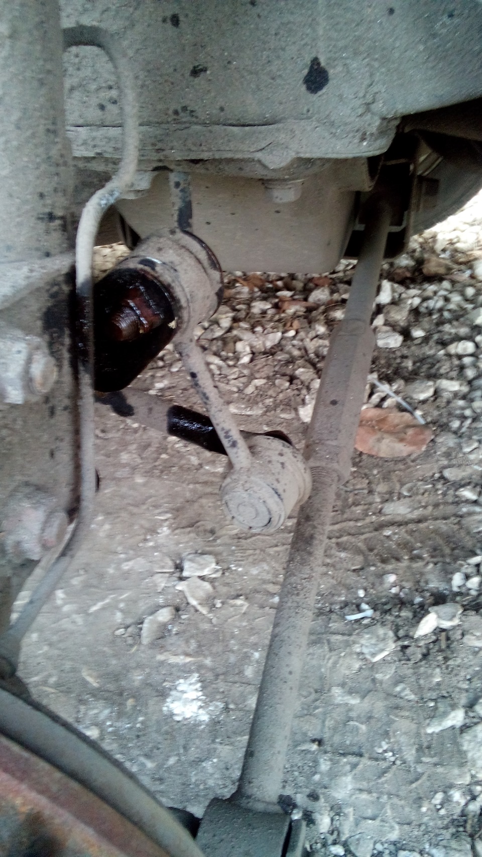

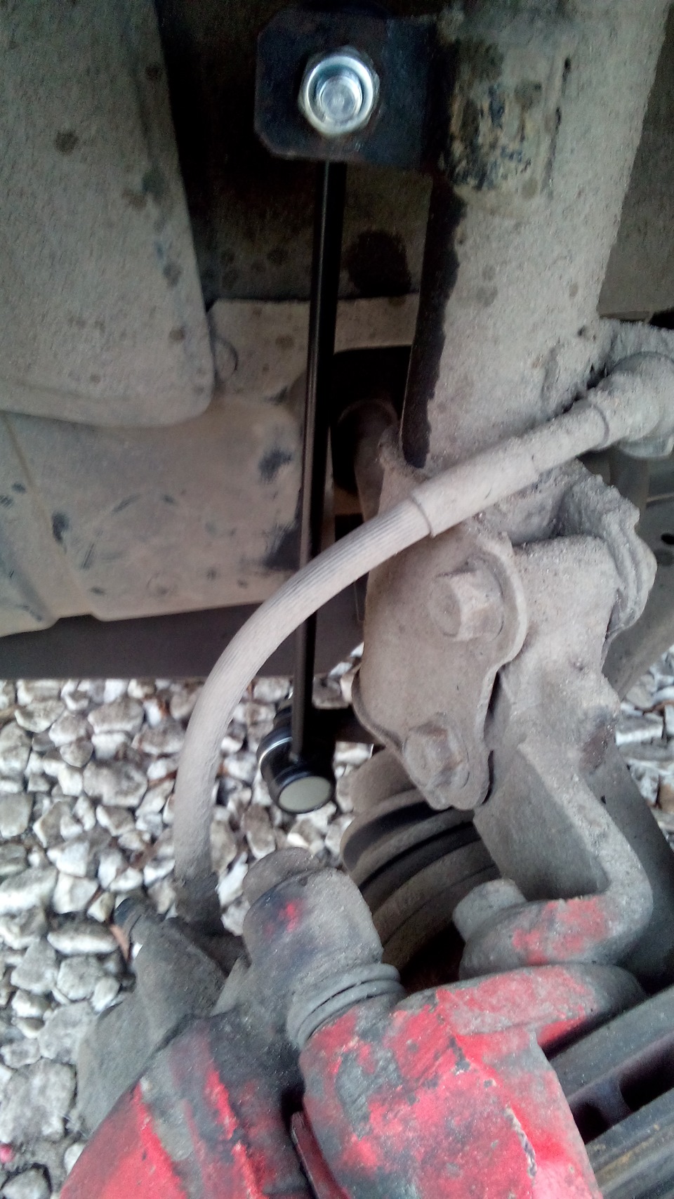

Вот после того как получил КЛУБНУЮ НАКЛЕЙКУ отправился в сервис на диагностику подвески. А то появился стук спереди слева. Вердикт замена передней левой и задней левой стоек стабилизатора.
_____________________________________________
Приехал в Экзист стойки были в наличии перед и зад и взял все четыре штуки для полной замены по кругу!
Приобрел ВДшку и щетку по металу (счистить грязь). Набор ключей имеется свой!
Для удобства установки и снятия нагрузки. Поднимал сначала перед с двух сторон. а потом зад!
Передняя подвеска!
Стойка стабилизатора переднего, левая LYNXauto -C7205L -245 р.
Стойка стабилизатора переднего, правая LYNXauto-C7205R -245 р.
Вроде как Япония! А там посмотрим на качество!

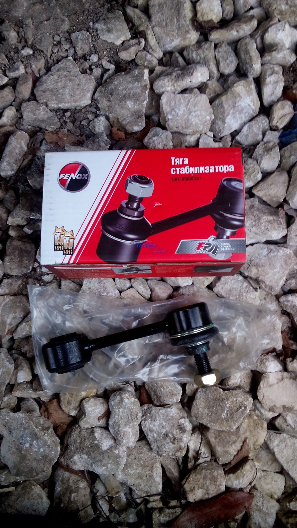

Задняя подвеска!
Стойки стабилизатора задний, сторона не имеет значения Fenox — LS12002 — 2шт по 254 р.

сколько откатал LYNXauto уже? я тоже себе их заказал!Продавец сказал типо нормально походят
6000

Занимаюсь запчастями ) Могу сказать, что LYNX это самые дешманские запчасти самого низкого качества) У них колодки оптом стоят по 170 рублей комплект))) Вот и думайте) В Японии об этой конторе ни кто ни когда и не слышал))))
Я вроде не писал что купил супер брендовые кости. Которые будут служить вечность. Я просто за машиной внемательно слежу и какой косяк поевляеться сразу исправляю. Вот и в этот раз сразу поехал после сервиса в запчасти и купил что было. И поехал сразу менять. А не ездил с гремящей подвеской с надеждой что чтото отвалиться
Я и не это имел ввиду))) А то что, запчасти овно кетайское, и не потому что ты их купил, а потому, что продаваны залечили, что это Япония)
не знаю насчет качества… 2 тысячи только отъездил, но цена, аккуратно упакованно, и что при монтаже главное — широкая часть под ключ!
