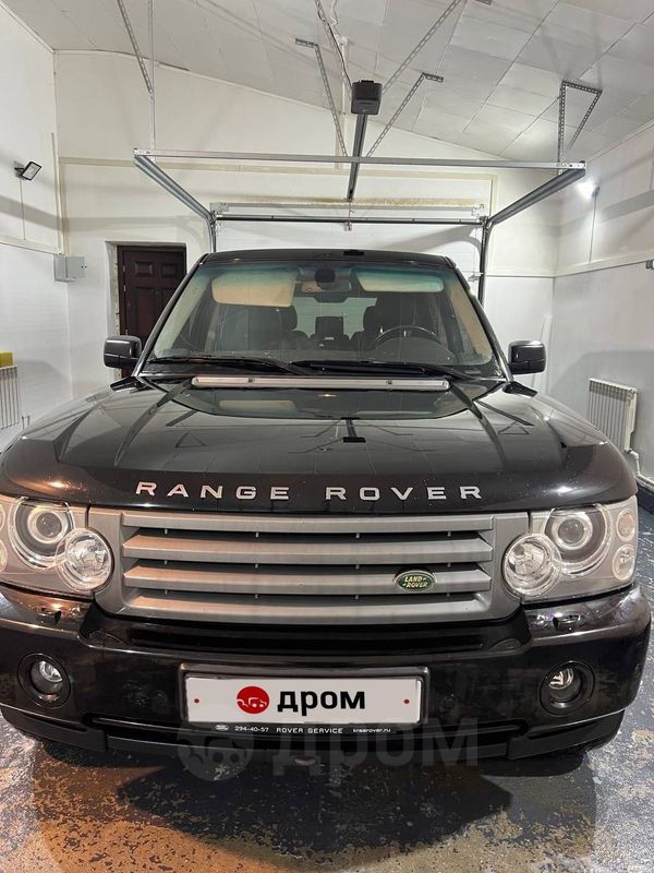

Надоело ездить с отпескоструенным лобовым стеклом, решил поставить новое, долго выбирал между pilkington и дешевым отечественным kmk))) Решил, что лобовое — практически расходник, может повезти и на следующий же день прилетит камень) Поставил kmk с полным обогревом. Сразу после установки покрыл антидождем Aquapel.

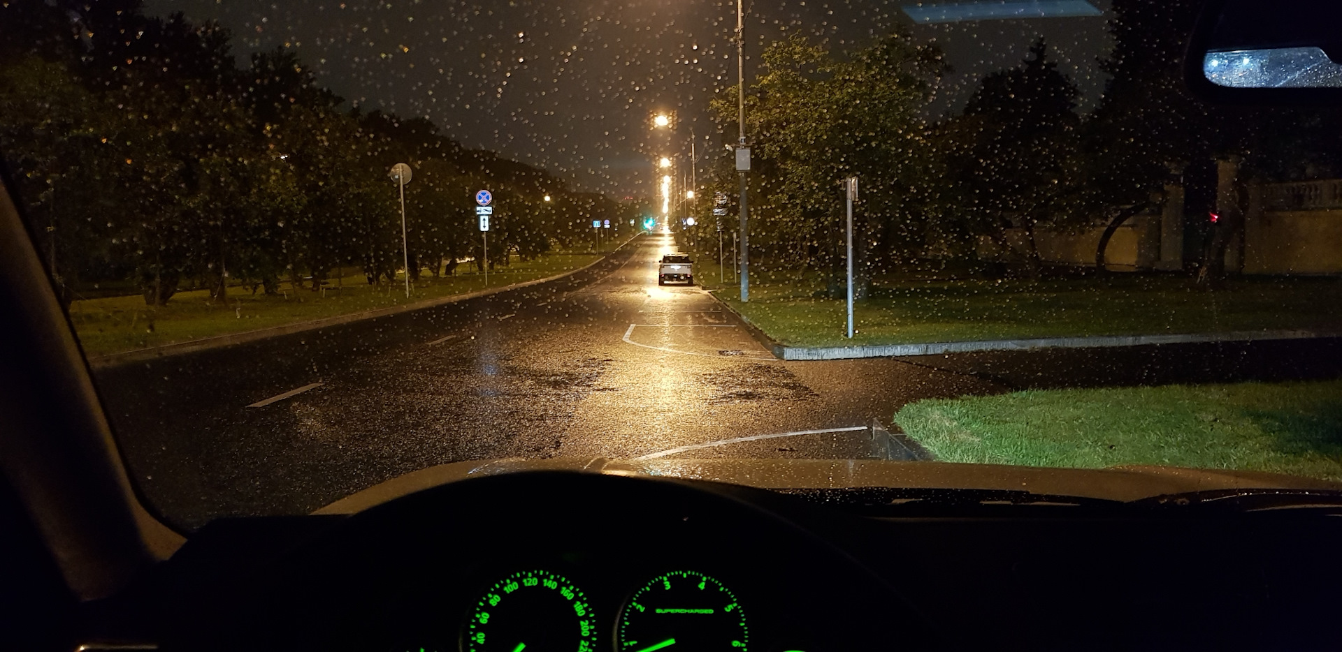

Что сказать — кайф, новое лобовое стекло всегда кайф, блики в ночное время от встречных фар минимальные, и антидождь заработал в полной мере, начинаю от 60 км/ч можно вообще не пользоваться дворниками.

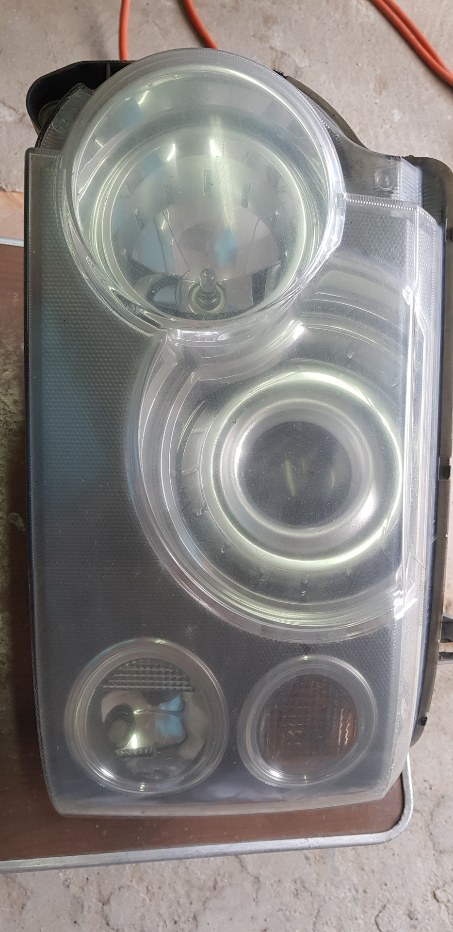

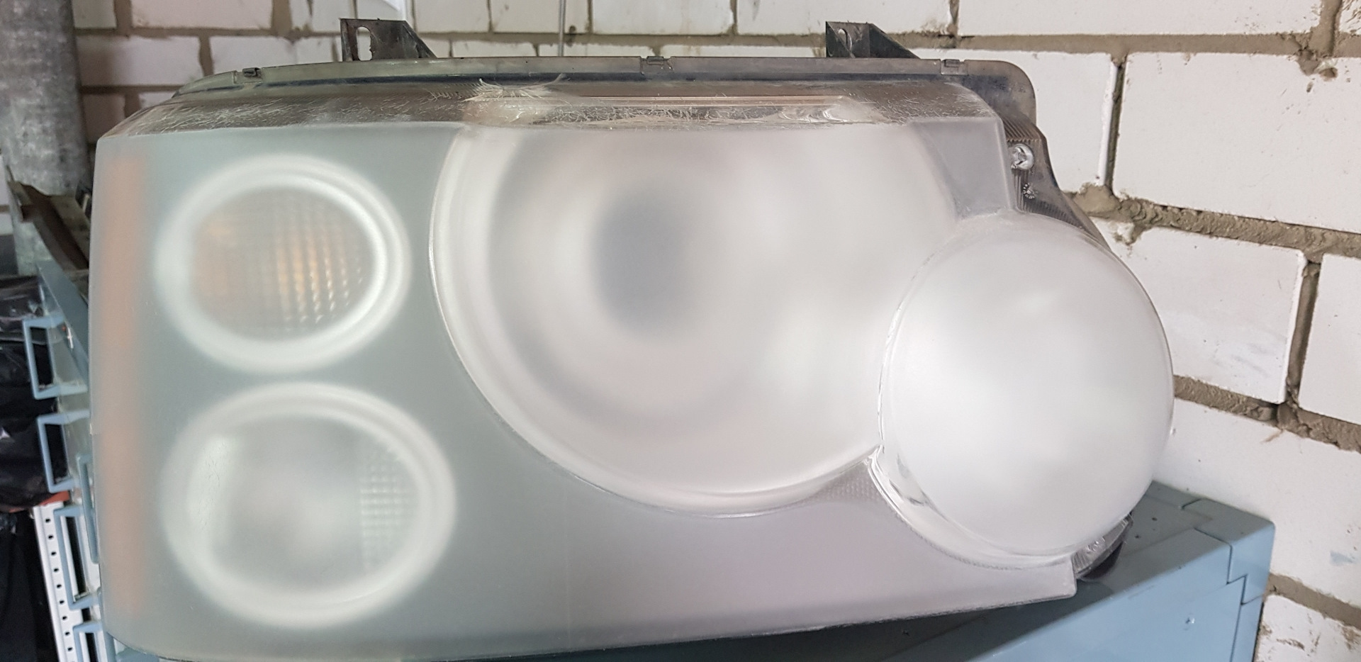

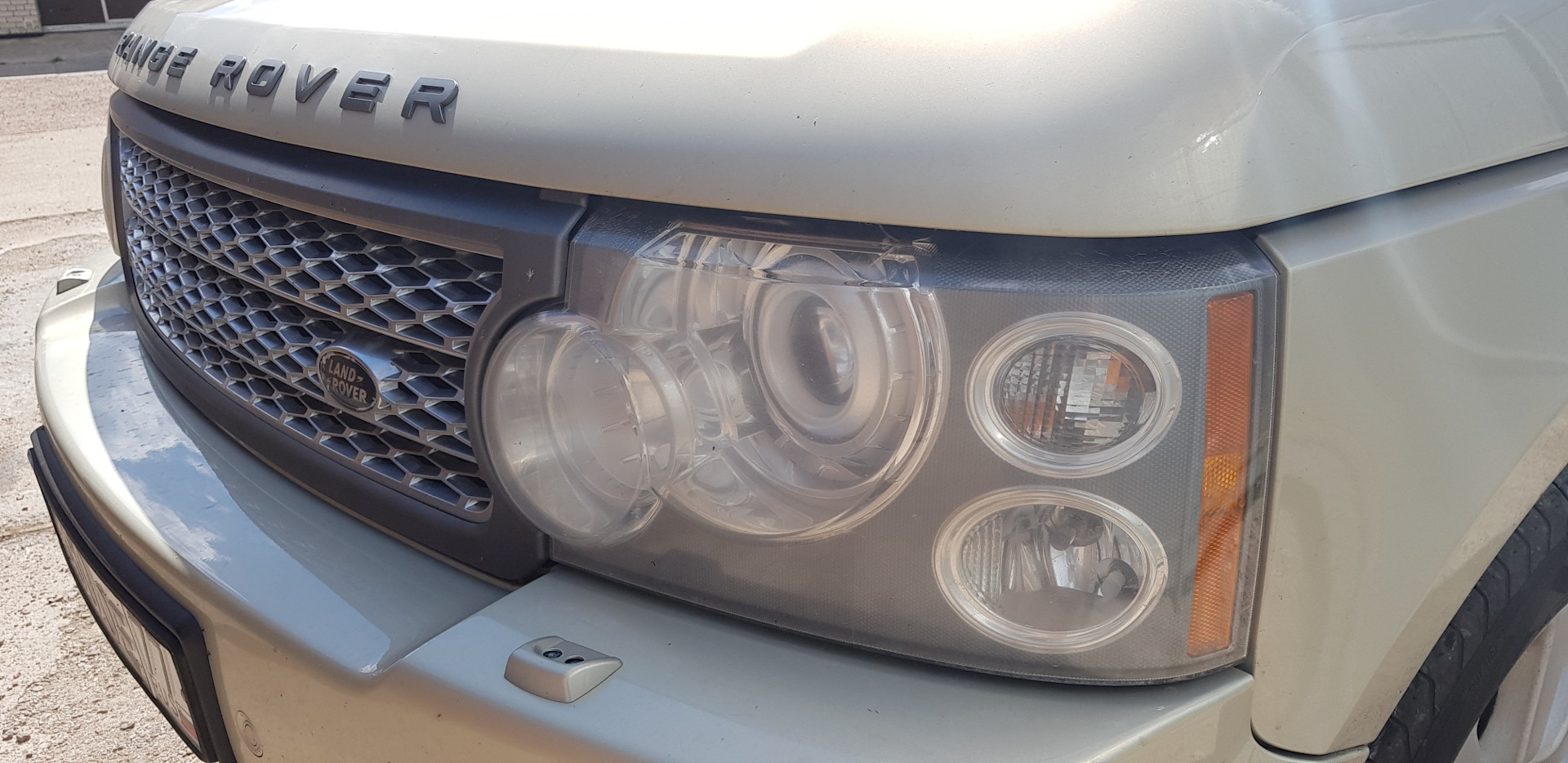

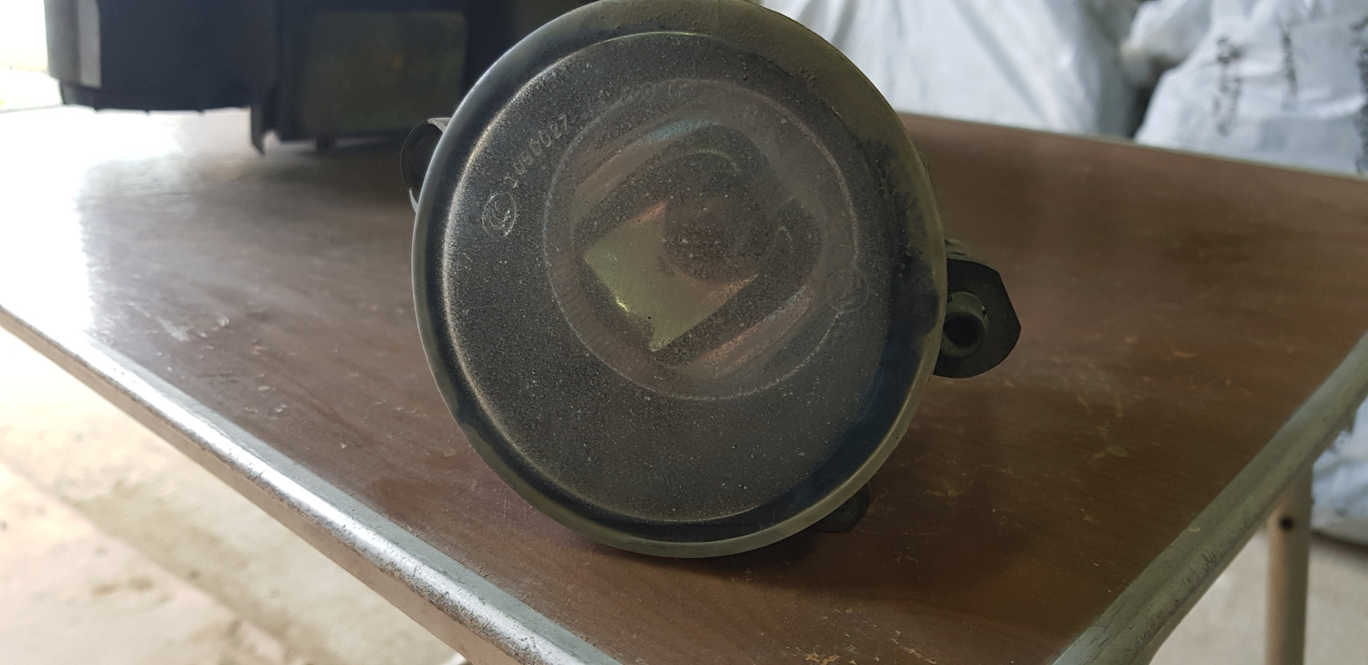

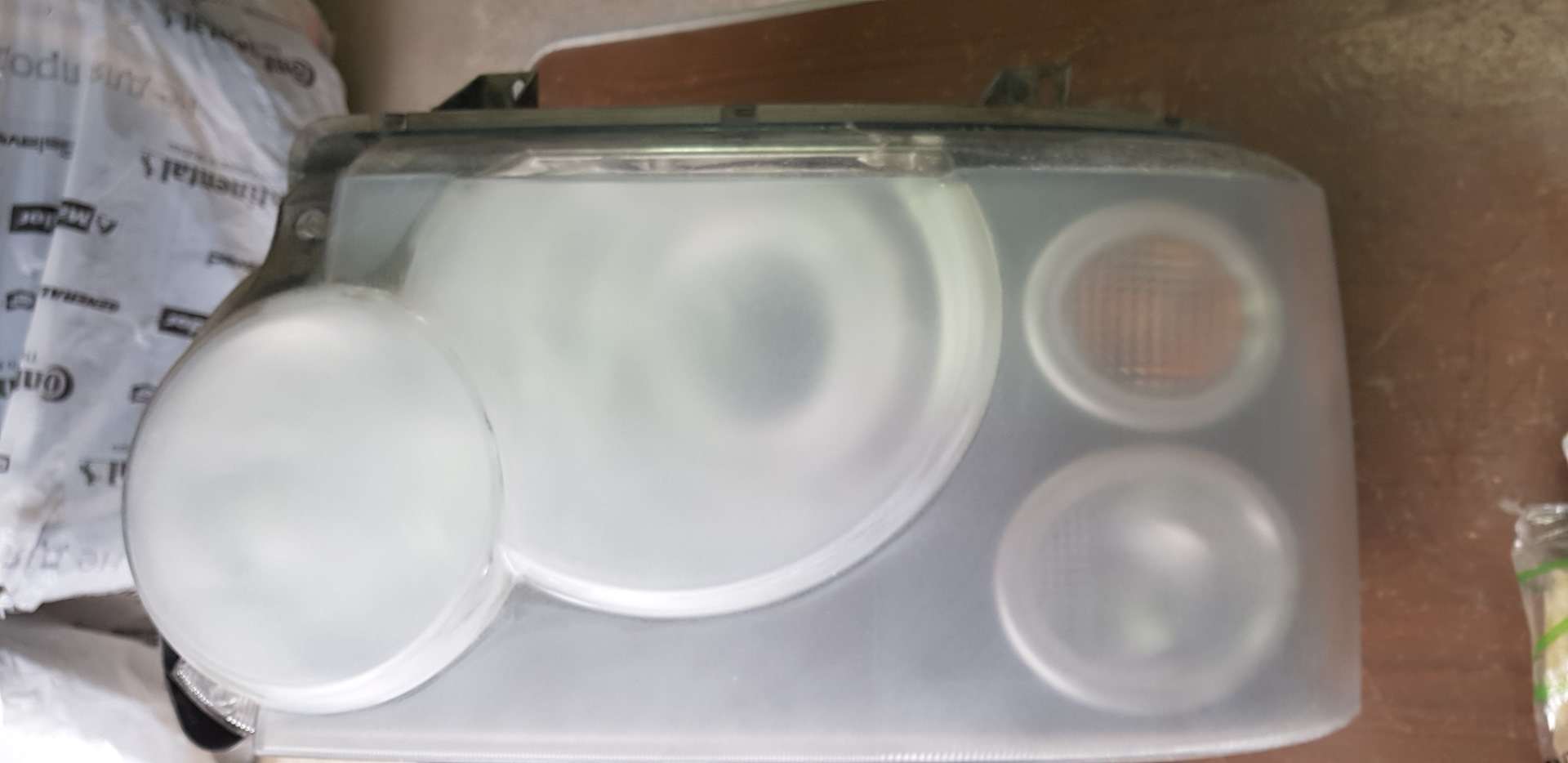

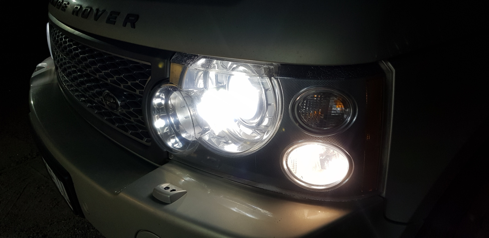

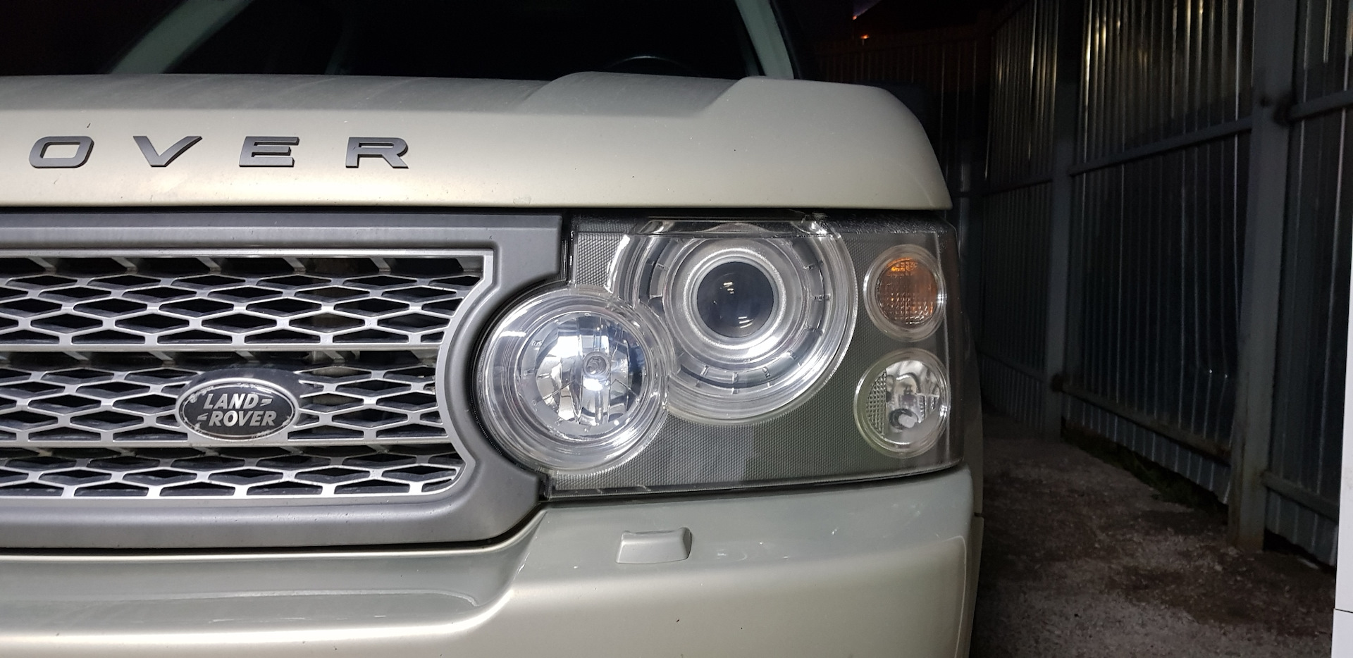

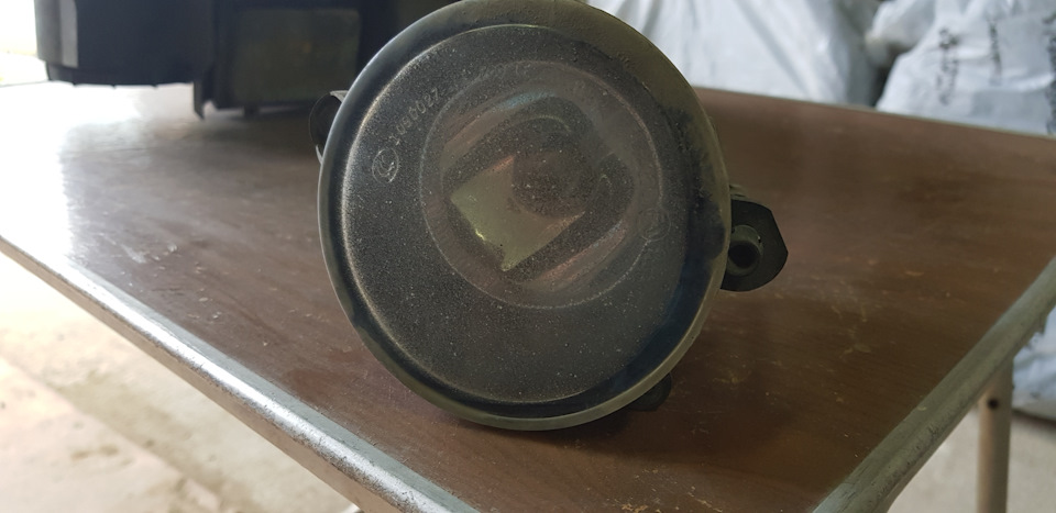

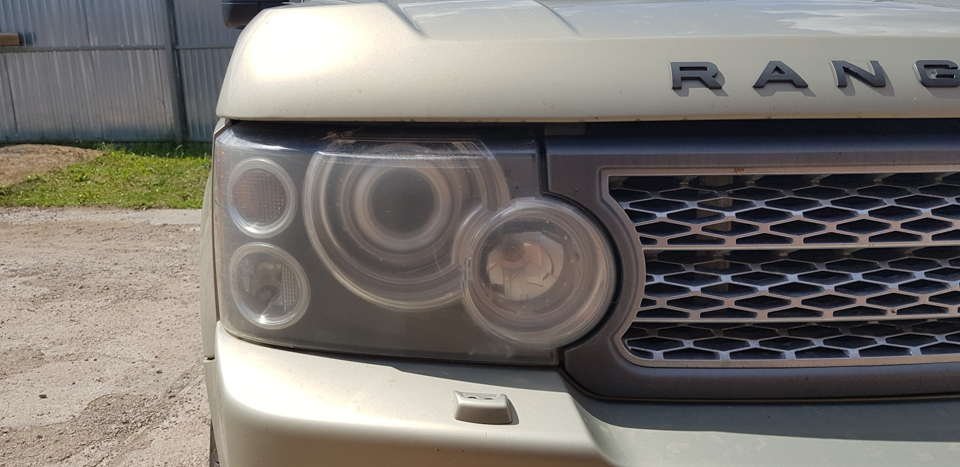

Дальше руки зачесались, захотел обновить фары, снял их (заодно и туманки), отшлифовал их, туманки пришлось начинать с p80) фары с p320 и до p800, и покрыл лаком delta kits infinity 4.1, покупал в pylsar.ru, покрывал мини-краскопультом, результат вполне сносный, конечно не как новые, но вполне)))

Зачем лаком покрывать?
Полировкой такого эффекта не добиться, плюс защита от ультрафиолета, чтобы пластик фары не желтел.
Спасибо!
А бронепленка это не делает?
Бронепленкой хорошо защищать новые фары, тогда все будет ок, сама бронепленка пропускает УФ, она защищает от механических воздействий, а от УФ защищает слой лака, нанесенный на фару с завода. Я этот слой при шлифовке снял, поэтому лакировал заново, не факт, что этот лак защитит фары также, как заводской, посмотрим)

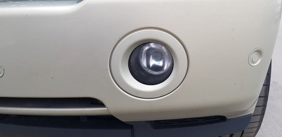

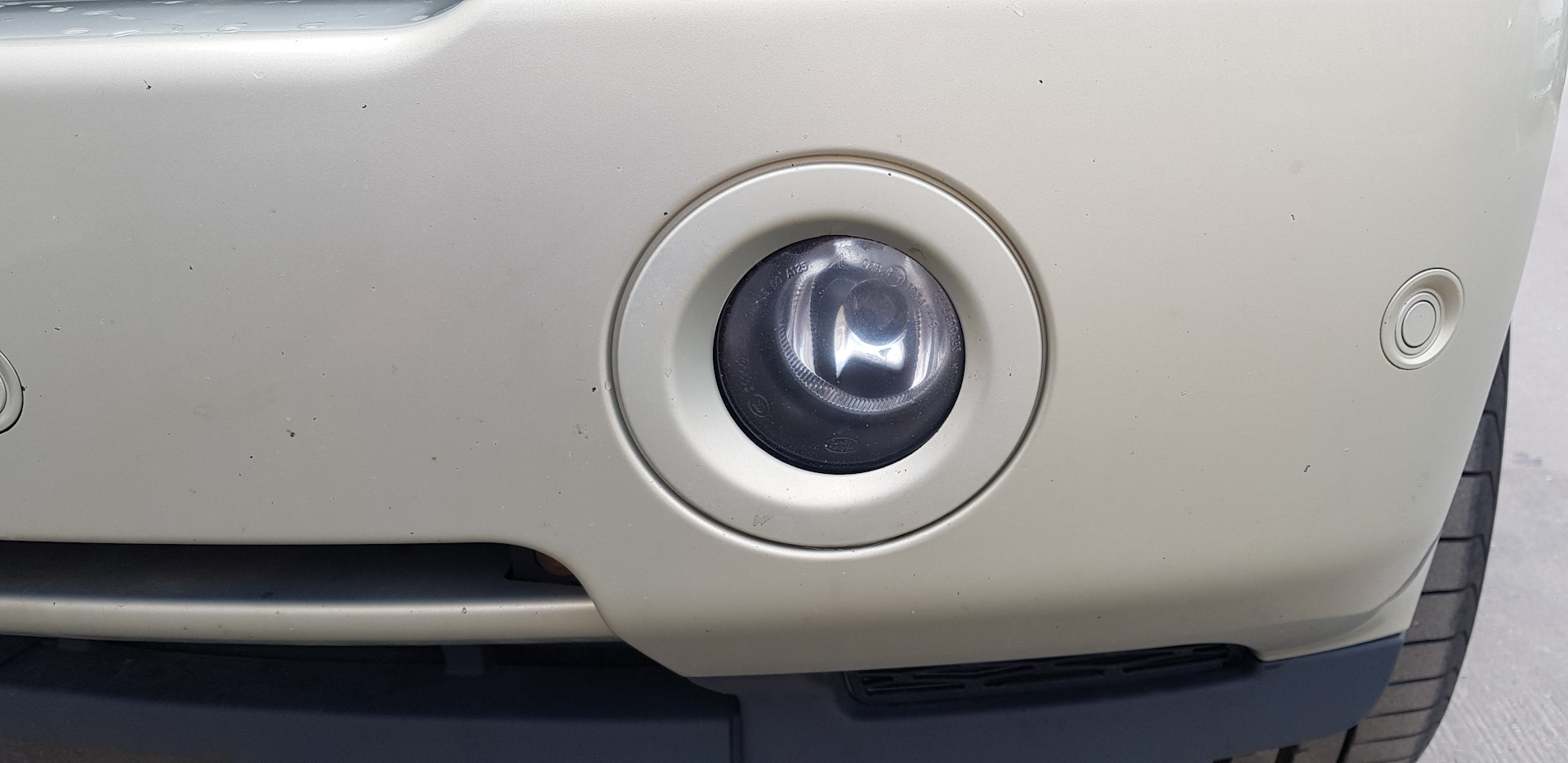

А как туманки вышли?
Забыл сфоткать) скоро выложу
Фары очень даже хорошо получились👍
