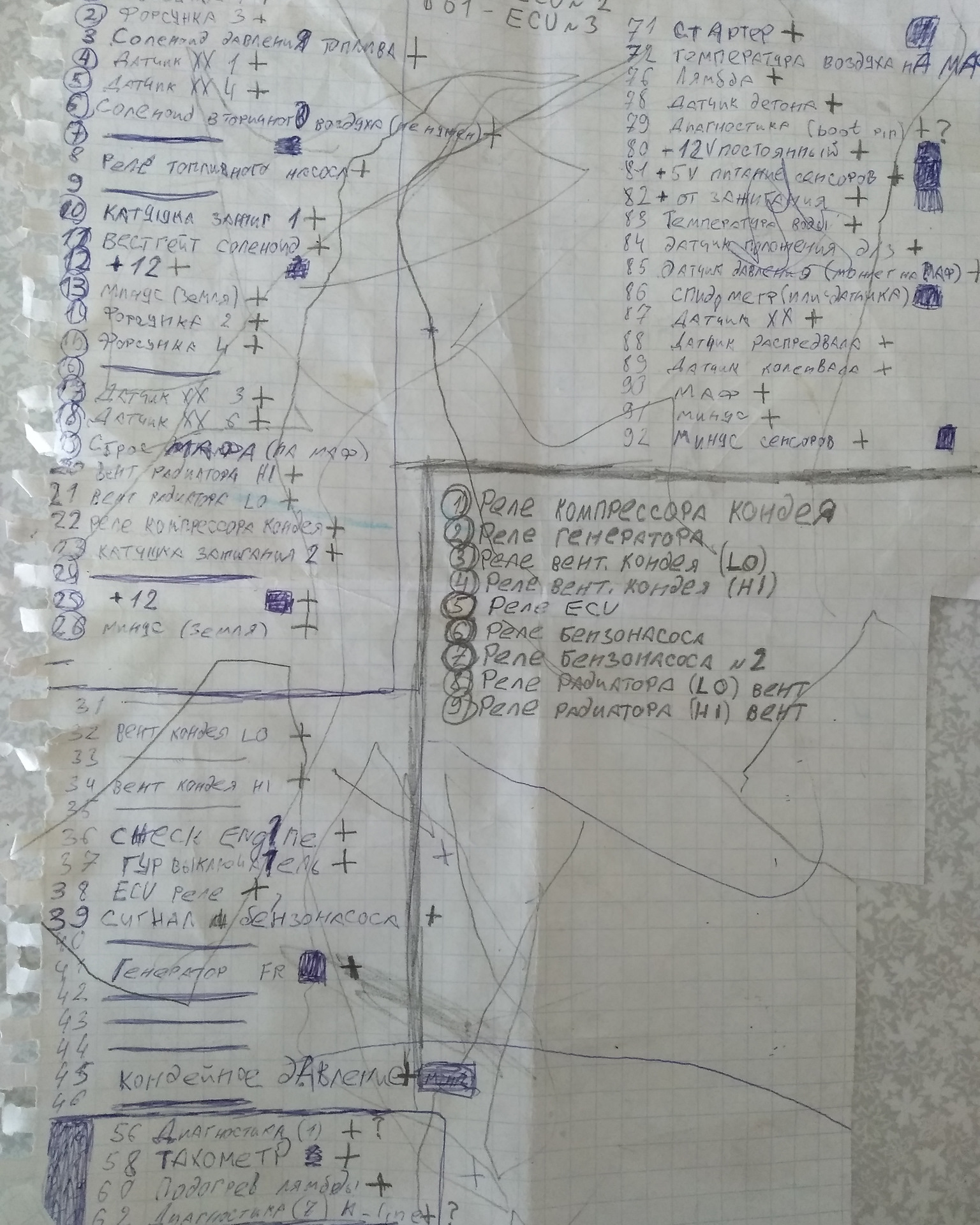

Мотор от Eclipse 2g уже в процессе сборки. Слышал, э что все датчики на нем схожи с evo.

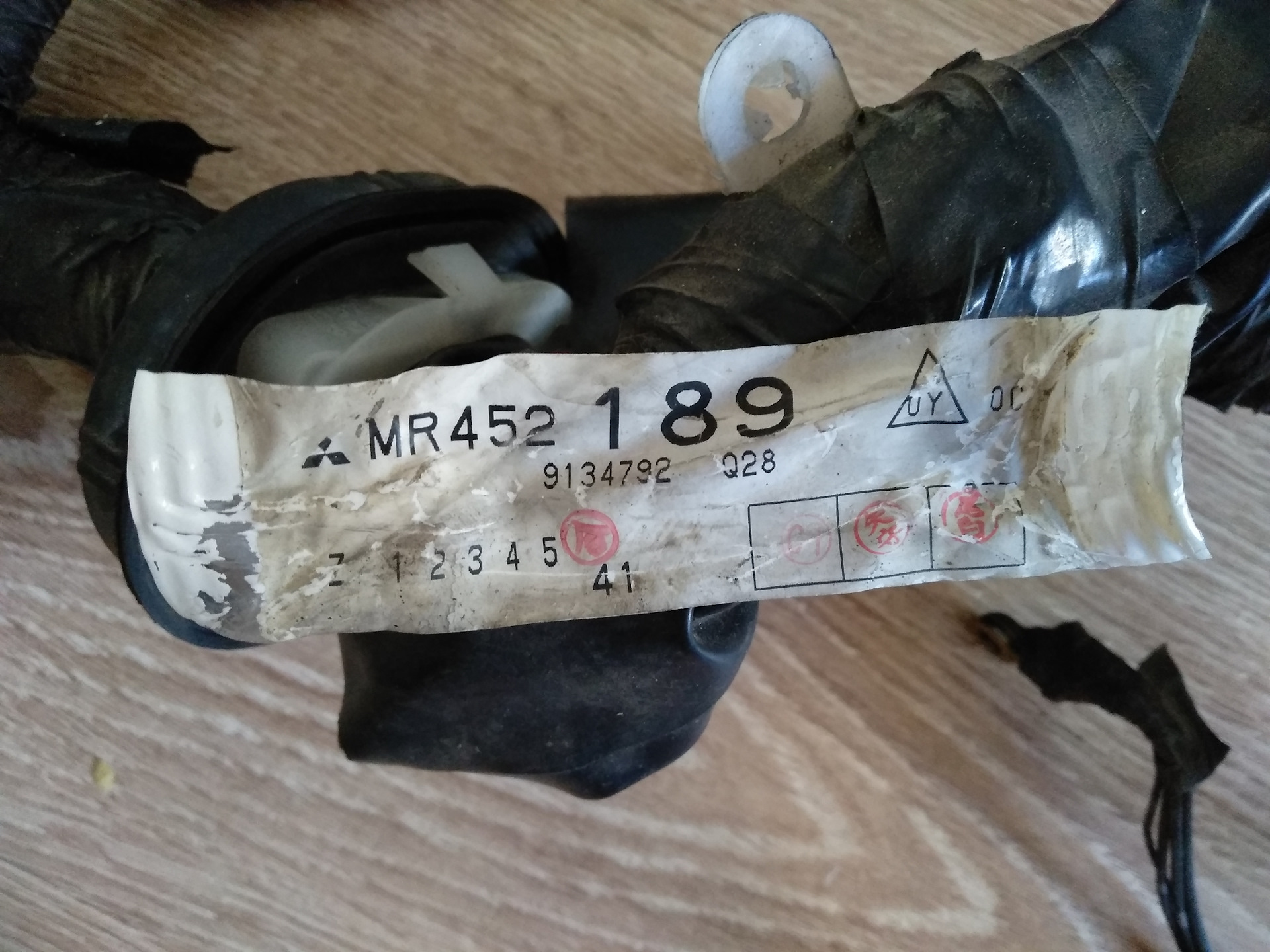

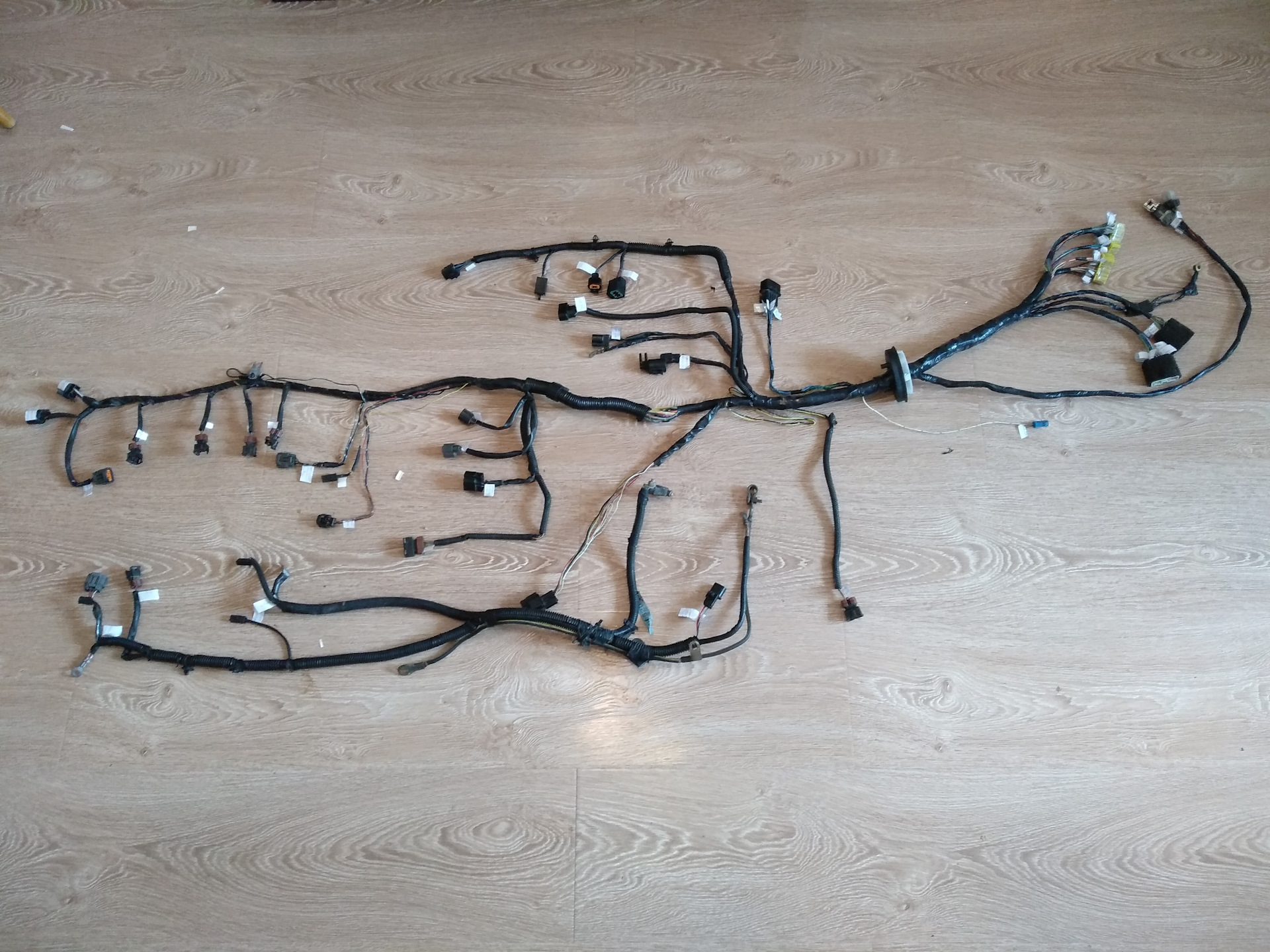

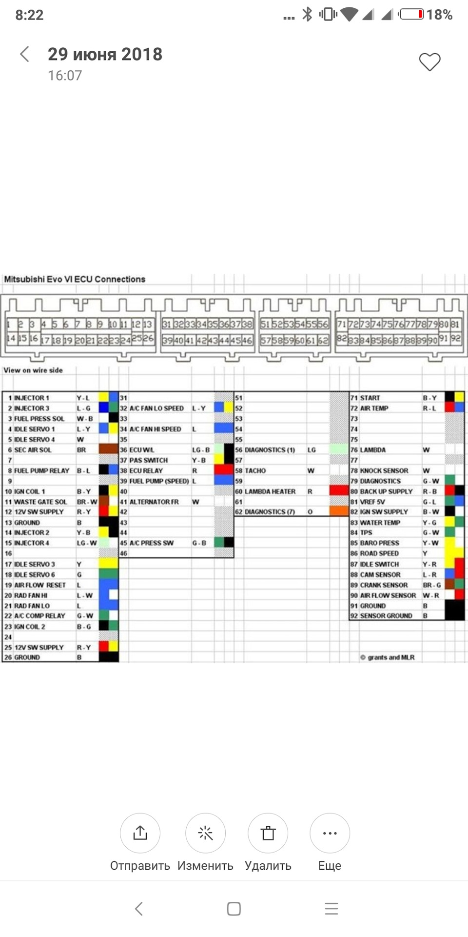

Вот и купил по случаю косичку от EVO6, скачал распиновка мозгов и электрическую схему, и погнали!

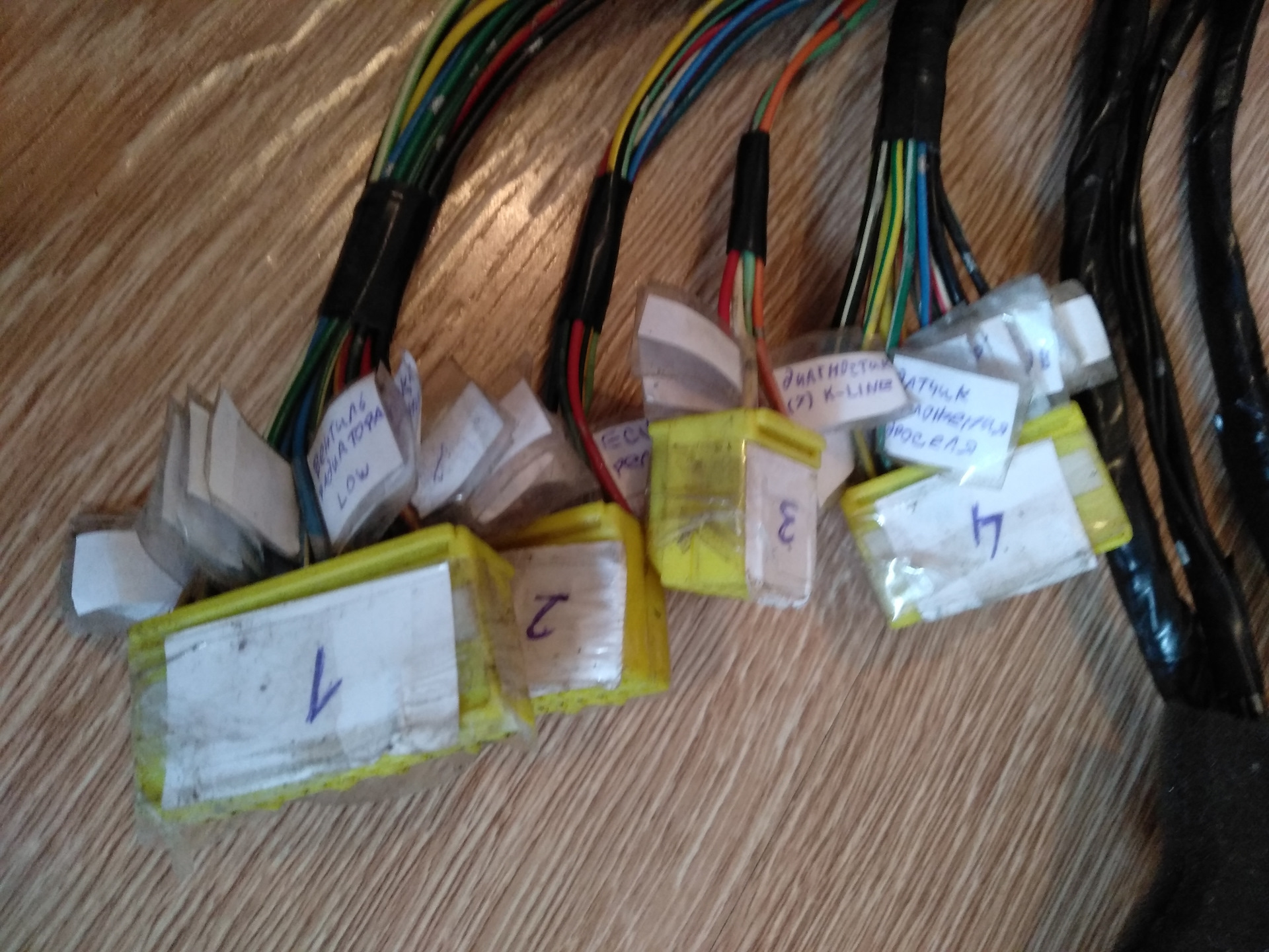

Два дня в проводах и готово: нашел за что отвечает каждый проводок.
Кстати, мне попалась проводка от ПРАВОРУЛЬНОГО EVO6. От левого руля пипец как отличается. Я в первый день сидел как дебил: смотрю в схему и нифига там не могу найти того, что в руках держу.
Потом допер))))) пролистал на схему пруля и все пошло😂😂😂
Но придется ещё доделывать по месту жгут на вентиляторы, и мудрить с предохранителями (их в проводке не было). Ну и примострячить всё это к рыксовскому замку зажигания и приборам!)

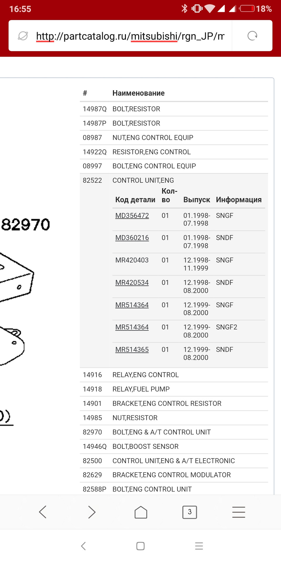

1. В леворукой evo6 схеме есть иммобилайзер, а в праворукой (та что у меня) — нет. Как бы теперь не ошибиться с выбором мозга? Нужно найти без иммобилайзера с пруля. По каталогу их 7 штук. Что скажете? Как вообще при подобном свапе с иммо поступают?)))
Буду рад советам. Всем бобра!
