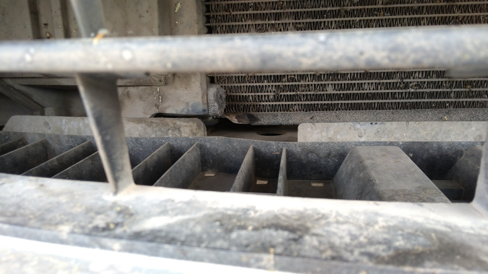

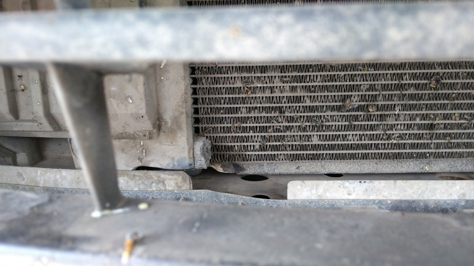

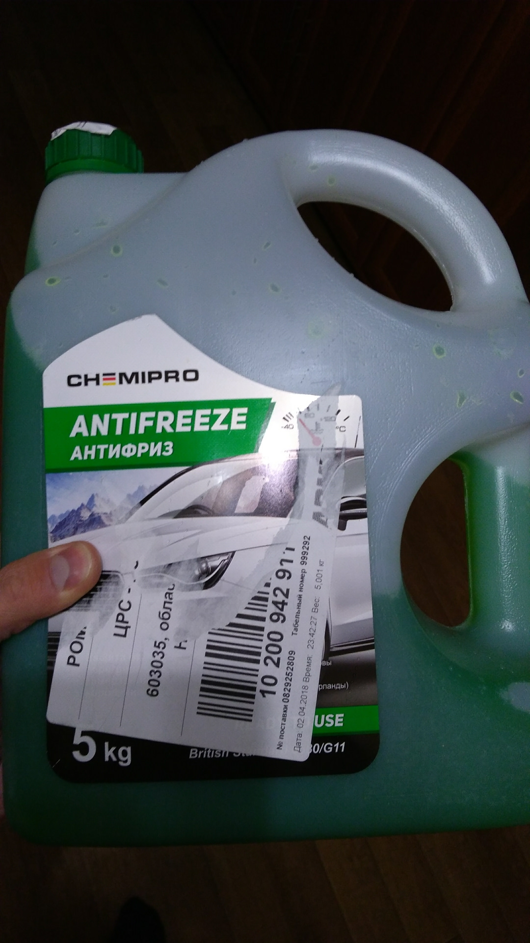

После просмотра цен на новые модули охлаждения (сдвоенные радиаторы охлаждения с радиатором кондиционера) было принято решение запаять старый. На данный момент всё работает, холодит как надо. Обошелся малой кровью, так скать. Заодно заменил антифриз в системе. Заправили соответсвенно. Прохудился же радиатор от трения пластиковой защиты, подложил между радиатором и защиткой кусочек вспененный. Может есть какое-то штатное решение данной ситуации с защитой? Я не знаю.

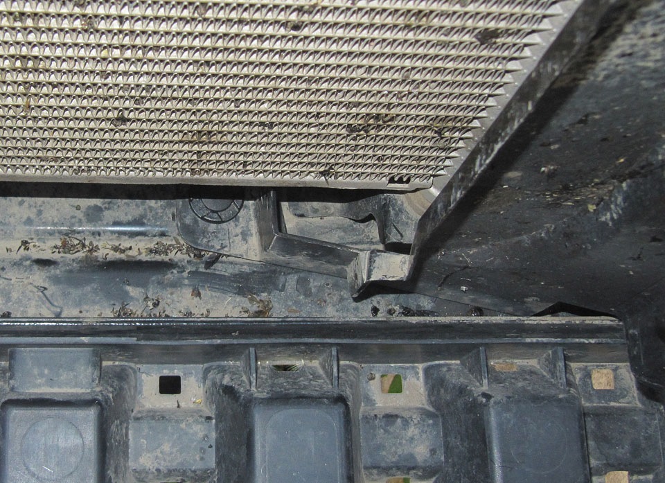

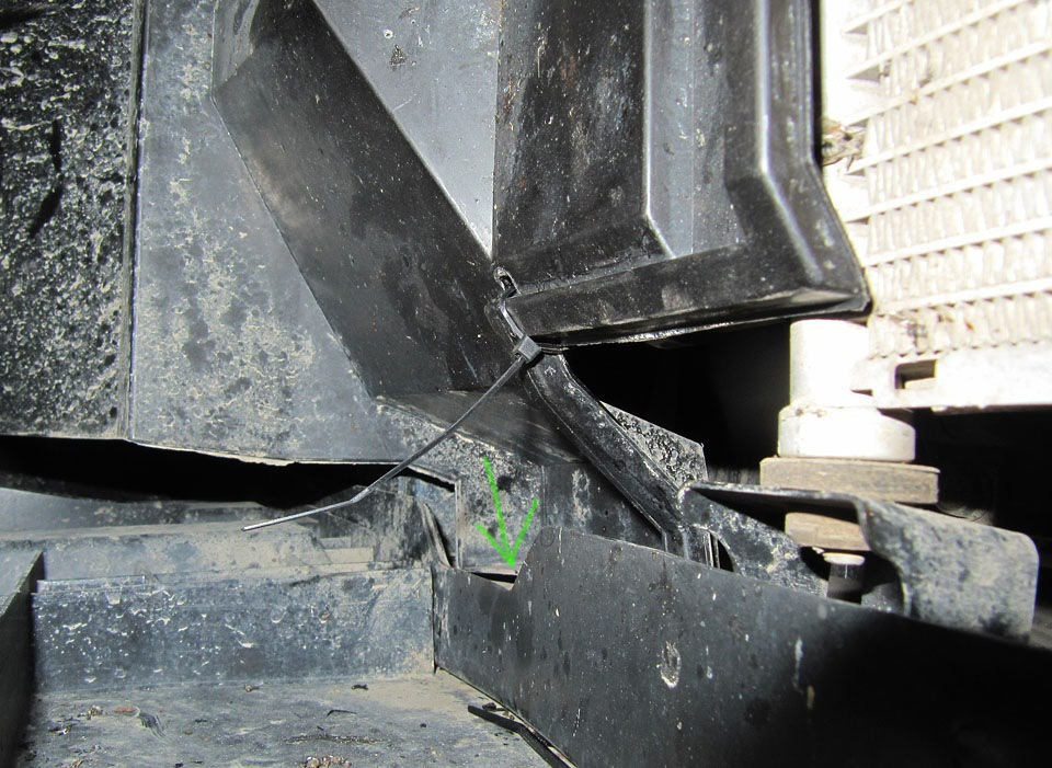

Там снизу должны быть клипсы Nissan 01553-09321 2шт, вот на водительской стороне: a.d-cd.net/b8f88b4s-960.jpg
Экономит завод. Можно долезть сняв муранку(решетку радиатора)
Гляну, спасибо
