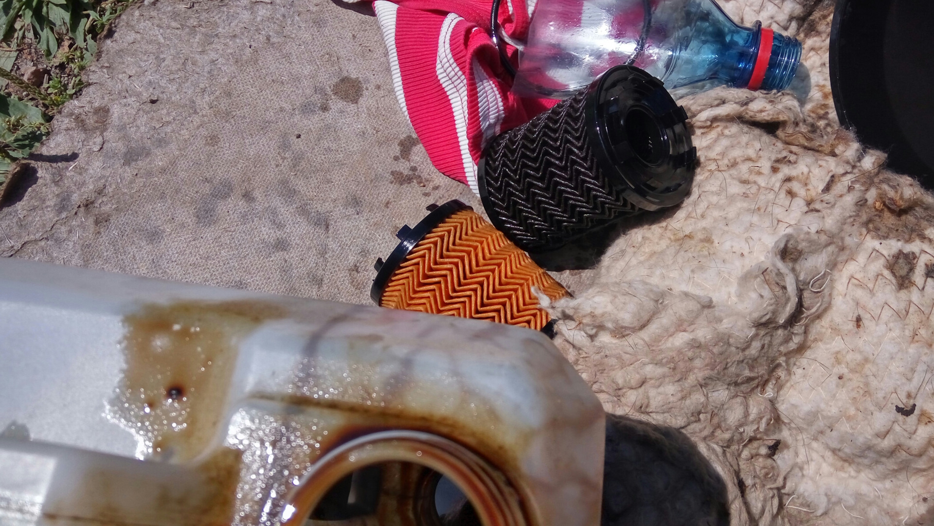

В заливной горловине всё черным-черно.

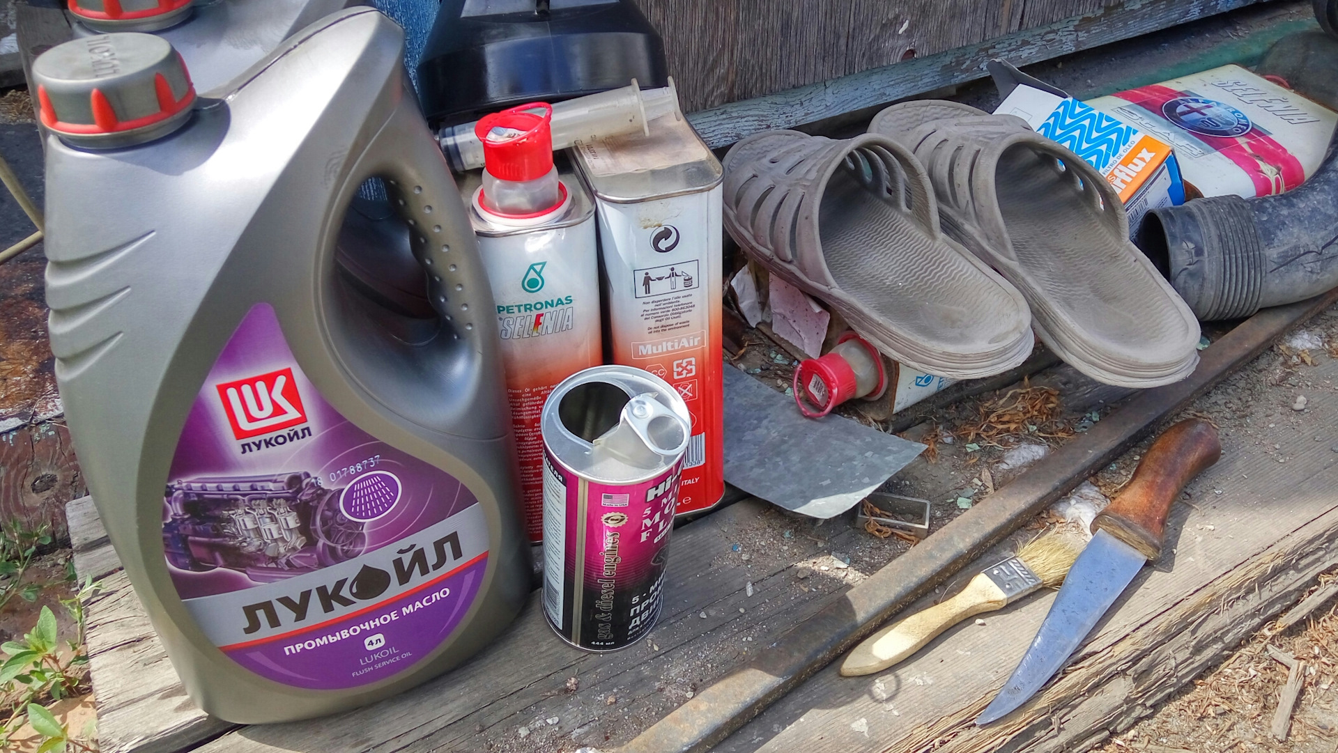

1. В старое масло плеснул банку промывки hi-gear, пятиминутку (запах как у энергетиков Адреналин). Завёл. Сначала обороты выросли немного, потом упали до 800, а через пару минут стали слышны ужасные звуки трения метала, как на сухую. И с каждой секундой всё громче и громче. Сразу заглушил. Сливаю. Масло жидкое как вода и чёрное как чёрная дыра. Вынул фильтр, стартером погонял, остатки шприцом выбрал.
2. Установил новый фильтр. Залил промывку от Лукойл. Запустил двигатель на холостых минут на 10. Звуков посторонних не наблюдалось, обороты стабильные 800 (примерно). Сливаю, масло чуть гуще чем после хай-гира и такое же чёрное как чёрная дыра. Фильтр вынул, такой же грязный как и после отработанного масла.
3. Опять поставил фильтр новый и промывку новую. Кручу ещё 10 минут. Сливаю промывку, тёмную относительно, но уже приятную на глаз. Так же меняю фильтр, выгоняют остатки стартером. Шприцом и стартером выгоняется примерно 400-450 мл.

Затрачено:
Домкрат 1 шт, 1499 р
Свечи 4 шт, 2912 р
Масло промывочное 2 шт, 920 р
Жидкость для промывки в масло 1 шт, 349 р
Фильтр масляный 3 шт, 1047 р
Масло моторное Селения 2 шт, 4580 р
Перчатки х/б 1 шт, 30 р
Итого: 11337 руб.

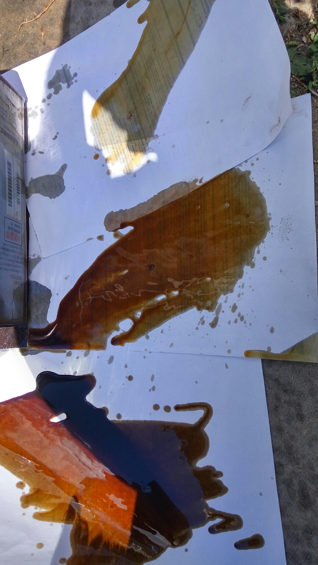

Здесь я для себя решил глянуть разницу на бумаге. Проделал это тогда, когда наводил порядок и жижа уже отстоялась в ёмкостях. Кистью брал сверху. Если смотреть сверху в низ: 1) промывка #2, 2) промывка #1, 3) отработанное масло с пятиминуткой от хай-гира.
Теперь можно спать спокойно, не задумываться о состоянии масла. Теперь мне не даёт покоя мысли о страшных звуках с добавкой от хай-гира.
