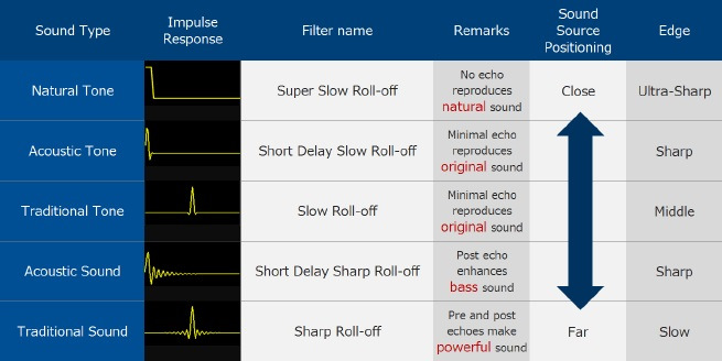

Поскольку первичен звук, то надо бы определиться, сравнив в полную полосу. Для этого проц был прогрет порядка 40 часов. Но не всё так просто, как хотелось бы: в АК4490 встроено несколько цифровых фильтров, которые влияют на звучание. Поэтому сначала нужно отслушать все, понять разницу и сделать выбор.
Перемычками на плате (их 3 шт) можно сделать выбор:
1 перемычка — Short Delay Sharp Roll-off
2 перемычка — Sharp Roll-off
3 перемычка — Super Slow Roll-off
Без перемычек — Short Delay Slow Roll-off

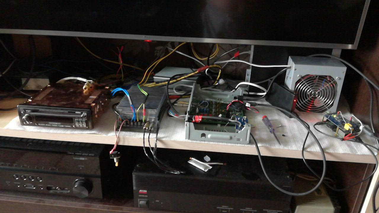

Прослушивал в тракте, максимально приближенном к авто: Raspberry 3B Volumio>AUDIOPHONICS Digipi+ PRO>Toslink>DSP/HX-D2>Soundstream D60>Минимониторы Крылова.
Коротко по фильтрам:
1 перемычка. Short Delay Sharp Roll-off
Вроде все нормально но не цепляет совсем, не естественно всё как-то, напомнило Helix DSP-2.
2 перемычка. Sharp Roll-off
Музыка ярко, четко, но есть вопросы к вокалу — как-то тускловато, без эмоций.
3 перемычка. Super Slow Roll-off
Вот это тот самый Velvet. Звук мягкий, естественный, обволакивающий, вокал как живой, оч домашний и не напрягающий.
Без перемычек. Short Delay Slow Roll-off
Это отнес бы к золотой середине. Музыка приятно и красиво, вокал достаточно натуральный и вовлекающий.
Далее было сравнение с Кларой, процессор был в режиме "Без перемычек". Клара держит удар хорошо, практически паритет во всём, но хуже по микродинамике (разрешению) и динамическому диапазону.
Для себя по поцессору пока не определился, в каком режиме больше нравится, выбор между 3 перемычкой и Без перемычки. Проведу сравнение на бОльшем количестве музматериала. Ну и ничего не мешает сделать тумблер для переключения между этими двумя режимами в авто.

Никакого сарказма. Я просто вот, честное слово, уверен, что слушать перемычки на столе дома абсолютно никак не поможет добиться результата в авто.
Я выбрал такой путь осознанно. И никому его не навязываю. :) Но никто не мешает настроить 4 прессета под каждый фильтр. :)
Что касается замены в существующей системе одного проца на другой, так там и без перемычек перенастраивать придётся, кмк.
С перемычками, думаю, как и в хеликсе про — в разных системах разный тип фильтра может лучше зазвучать.
Не знаю, как там в Хеликсе, но тут это особенность внутреней обработки микросхемой ЦАП, и остальной тракт может только нивелировать разницу в силу своей ущербности, в качественном тракте всё более чем очевидно.
Ну это да — одну кривизну вылечить другой))
Вижу, суть фильтров АК4490 пока не изучили… Ну да ладно.
Не понял, откуда такой вывод. Я тестил в разных системах, и то, что вы описываете по звучанию в разных положениях перемычки — в другой системе может создать другие впечатления. Для того и дан выбор, иметь возможность в самом конце скорректировать характер звучания.
Другие — да, кардинально отличные — вряд ли. Особенно касается 3 перемычки.
Время покажет.
3-я это super slow roll-off по тексту? В одном конфиге впечатления были шикарные, вот как у вас описано! А в другом вялое мыло с какой-то навязчивой крикливостью в вокале, и гораздо лучше заиграл другой "фильтр". Это конечно проблема той конкретной системы. Но хорошо, что у процев на этом чипе есть выбор! Другими настройками в таком ключе подачу не откорректируешь. Хотя, по большому счёту, вроде разница в нюансах, немного подача корректируется, но мы за них и боремся))
