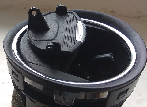

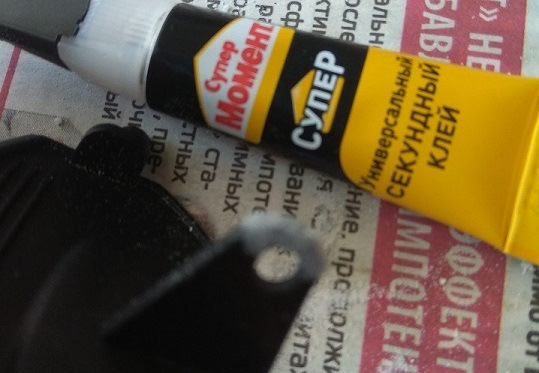

Материал:
— Суперклей
— Сода
— Черная краска

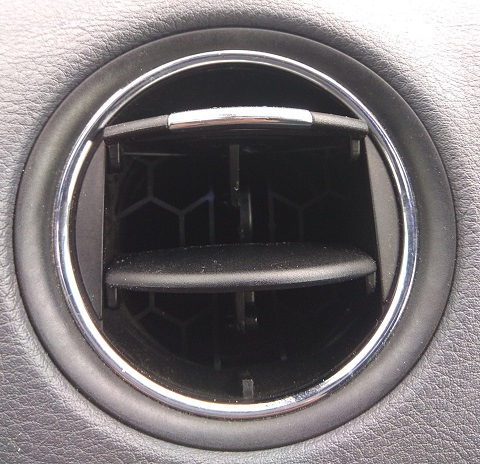

Бумагой формируем боковые стенки и суперклеем с содой наращиваем ножку. Подгоняем форму, делаем отверстие по размеру, подкрашиваем черной краской и все готово.
Если остались обломки, то не выбрасываем, подклеиваем на место и по ним наращиваем форму.
