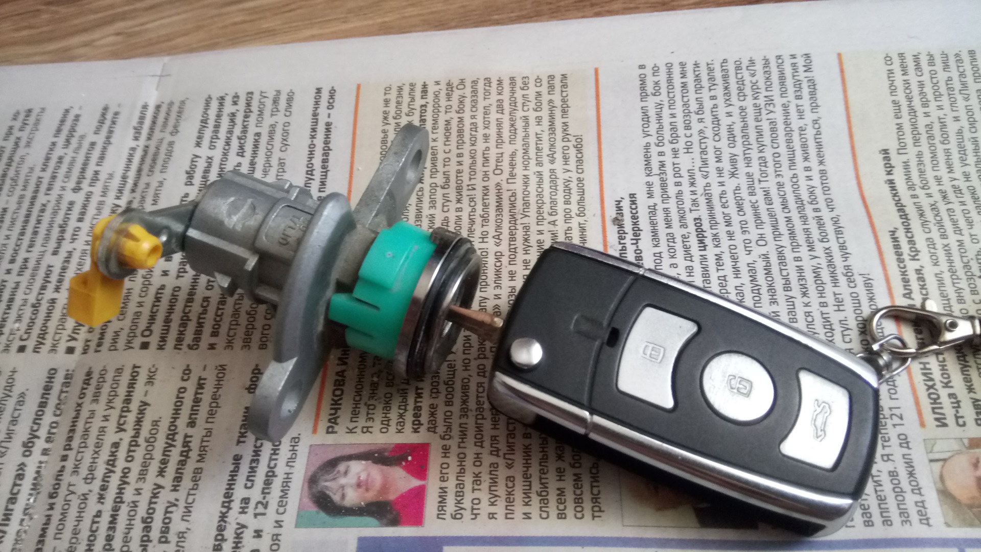

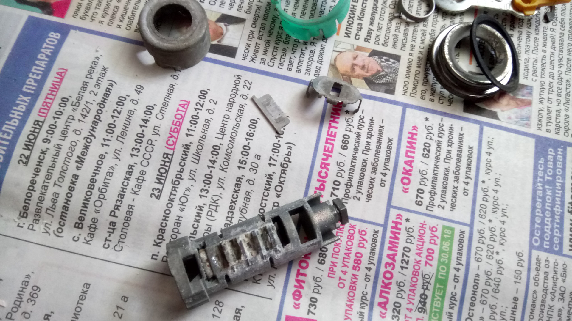

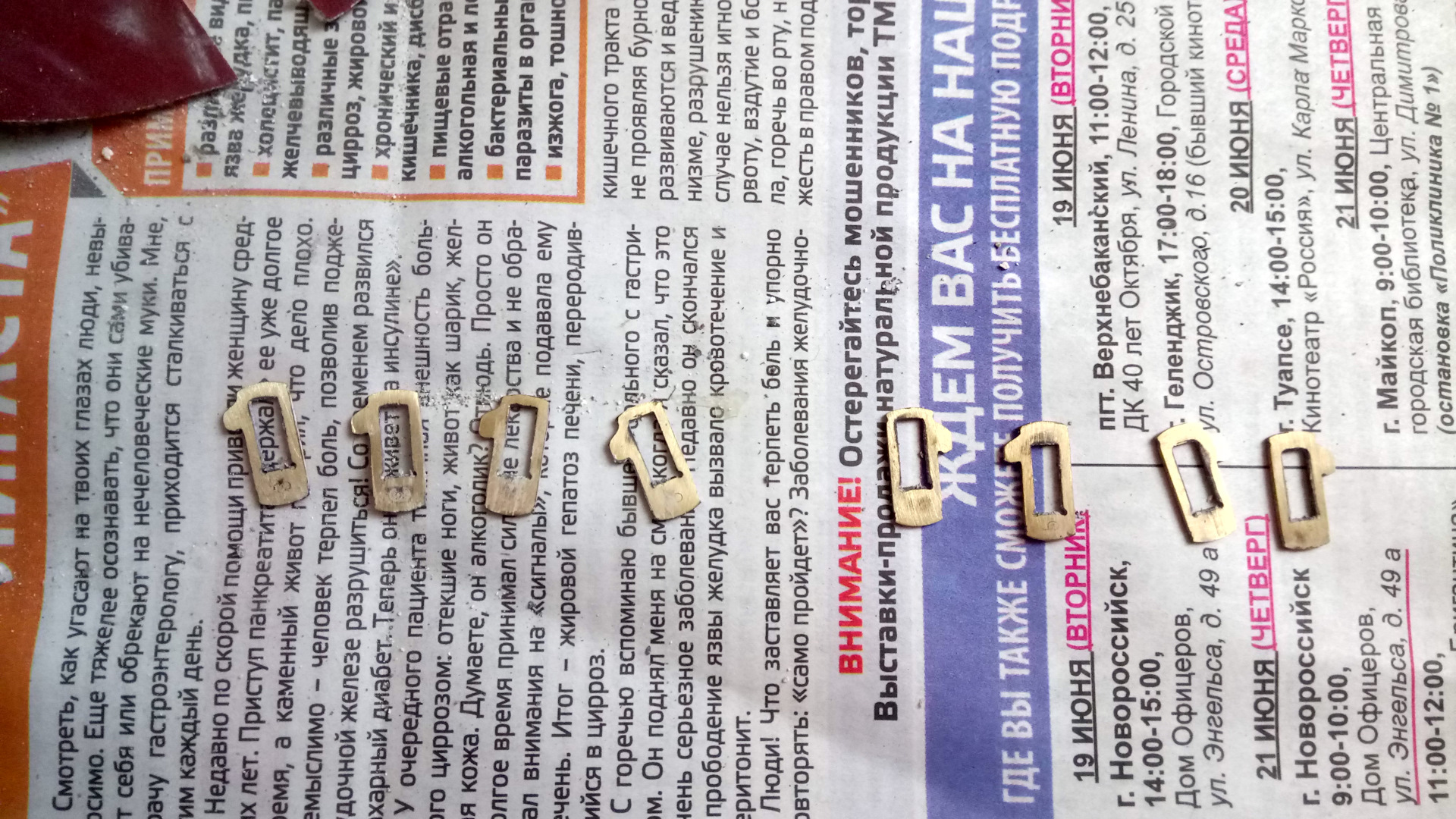

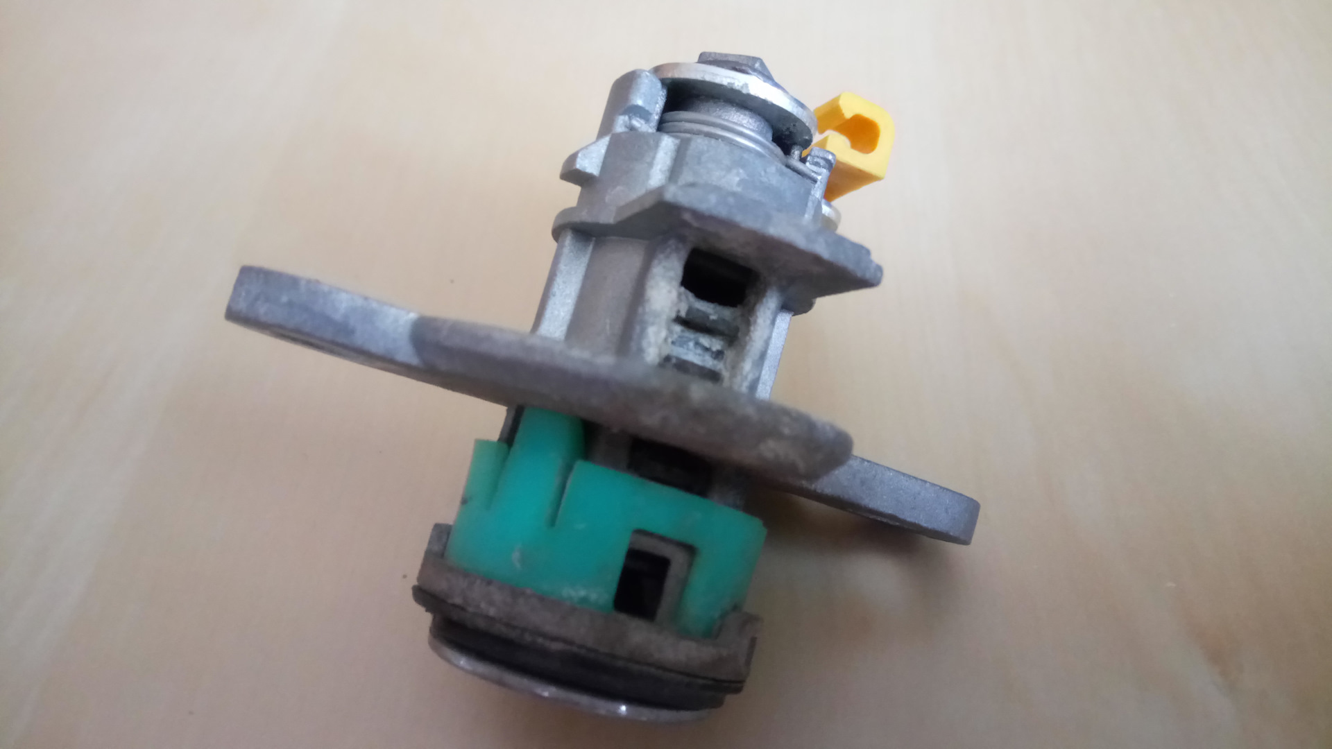

Для владельцев elantra HD наверное не секрет, что со временем личинки замка багажника закисают, и открытие его становится невозможным. Вот и у меня такая же беда ещё с покупки авто. Вообщем то багажник можно открывать с салона или с ключа, но может возникнуть такая ситуация, что это станет проблемой, например при обесточивании машины. Многие уже устраняли этот косяк, вот и я решил. Я отогнул часть обшивки на крышке багажника, отсоединил тягу, снял замок, и домой под сплит. Дома спокойно разбираем личинки, главное не перепутать их порядок, чистим каждый элемент кода, я чистил на мелкой наждачке, под каждым элементом есть мелкая пружинка, пара из них у меня просто сгнили. Пока поставил без них, в дальнейшем надо будет их поменять, вроде бы от дверных личинок подходят. Далее всё собирается в обратной последовательности. Смазываем всё это дело смазкой, ставим обратно и радуемся результату. В принципе ничего сложного нет.
