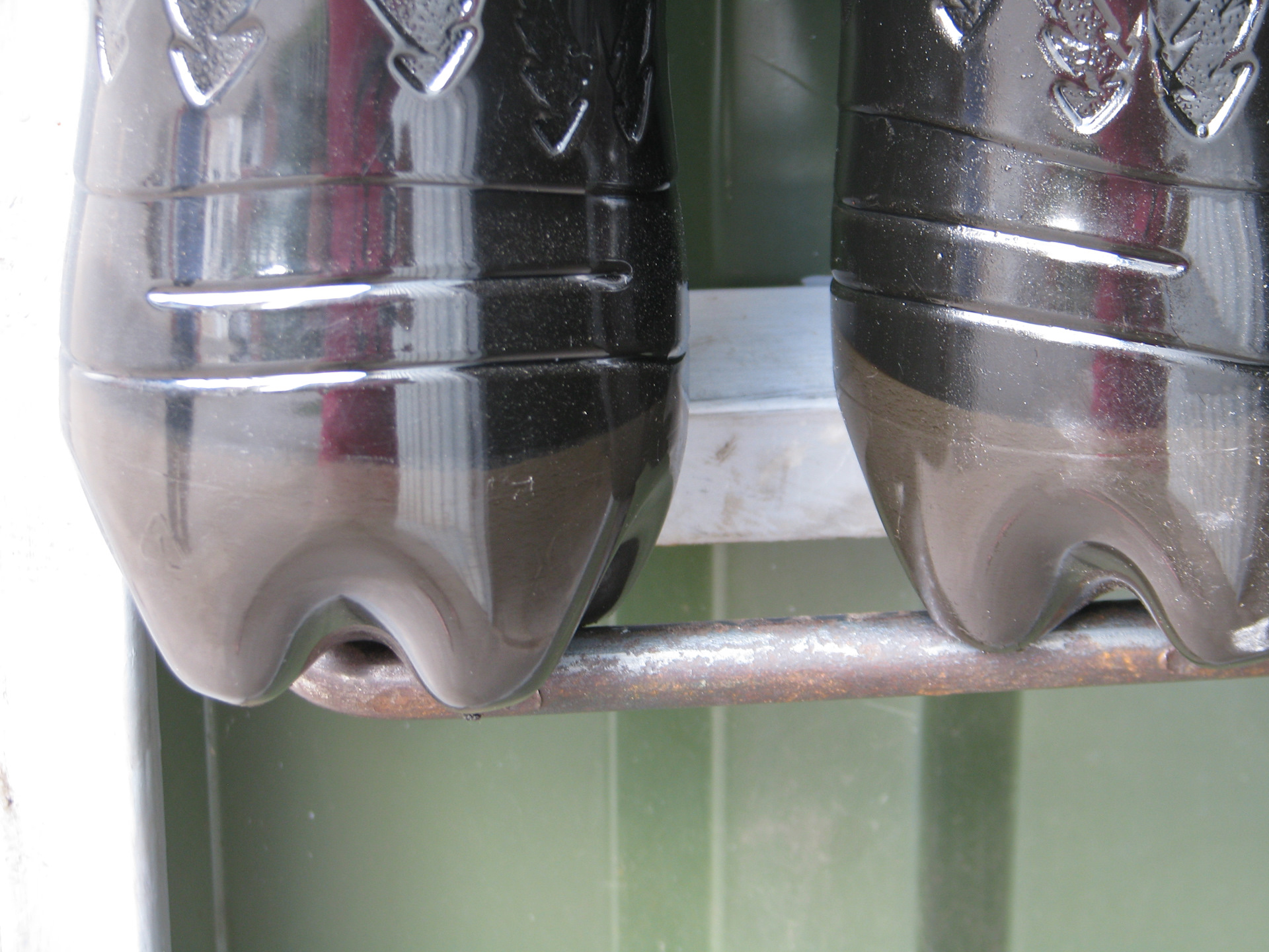

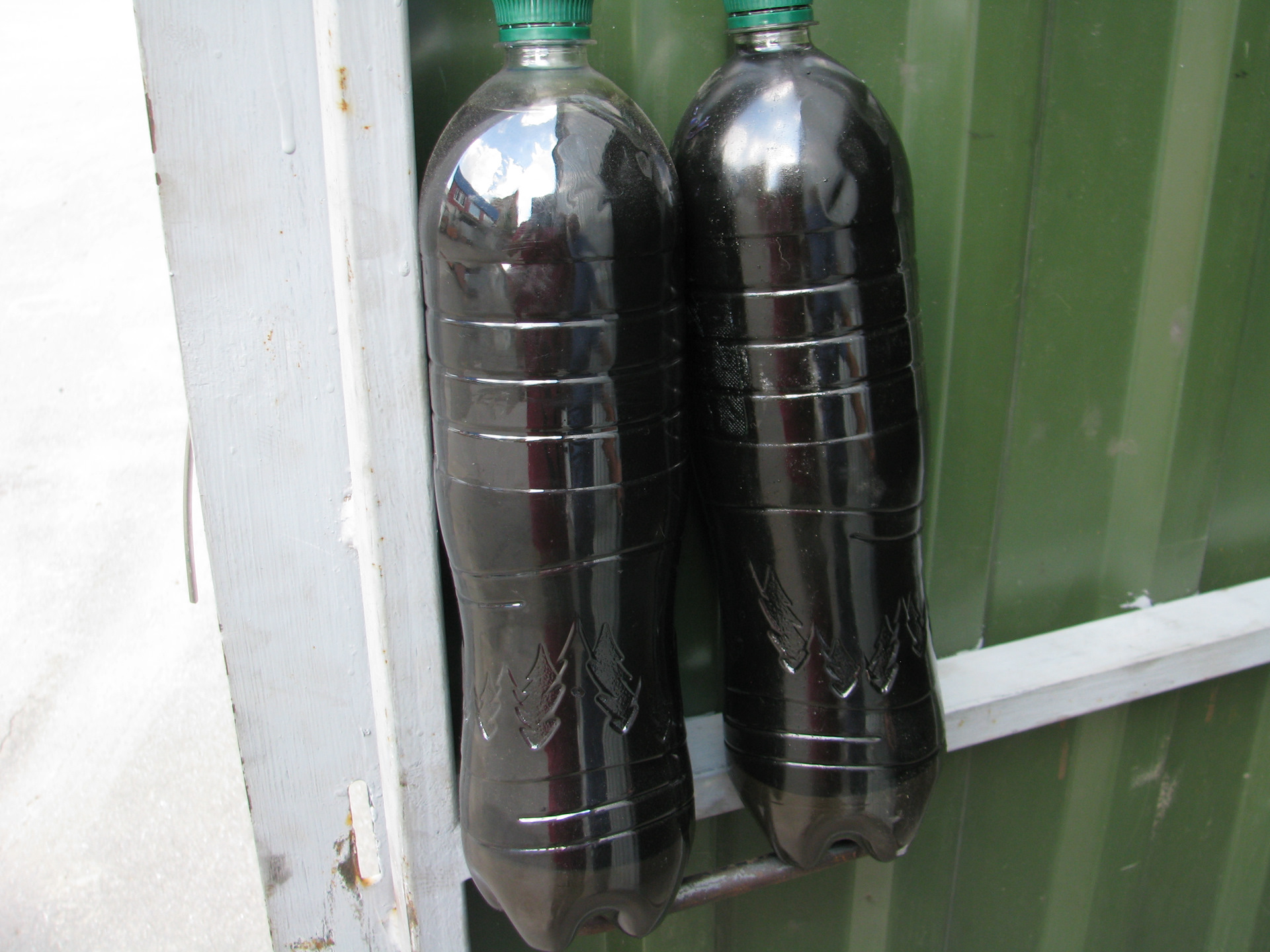

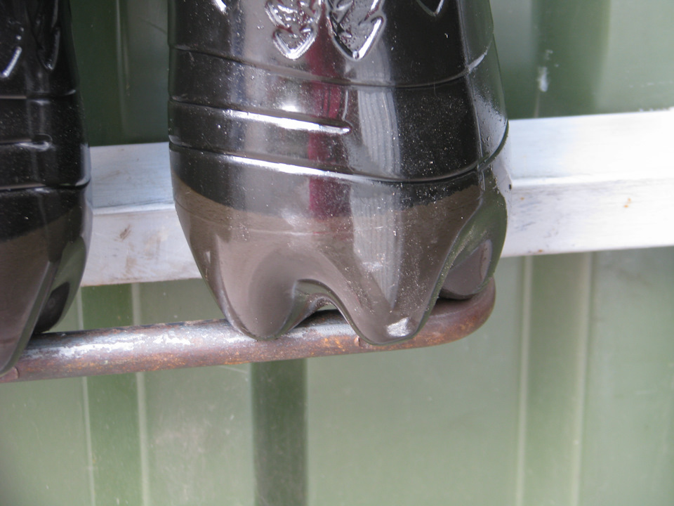

Еще о масле с вопросом паленое или нет… Вот то что продали под маркой Хадо 10W40. Пробег после капиталки 950 км, заменено по причине отсутствия давления на ХХ ( если ХХ делать выше 1200 об/мин., то лампа не горит). Мех манометр на 1100 показывал 0,5…
Затем было куплено масло ЭЛЬФ 10W40, фильтр манн (вроде даже оригинал), заменено. Давление теперь на ХХ (800-900) ок 2 на прогретой машине. Уровень стоит.

Вот и масло вам
я такое же хадо слил после 10 тыс. (Общий пробег после ремонта 24 тыс) и оно было чище, чем у тебя в бутылках. Кстате сосед по гаражу тоже жалуется, . поменял масло на заправке и загорелась лампочка)
Дооо масло то еще говно попалось.
