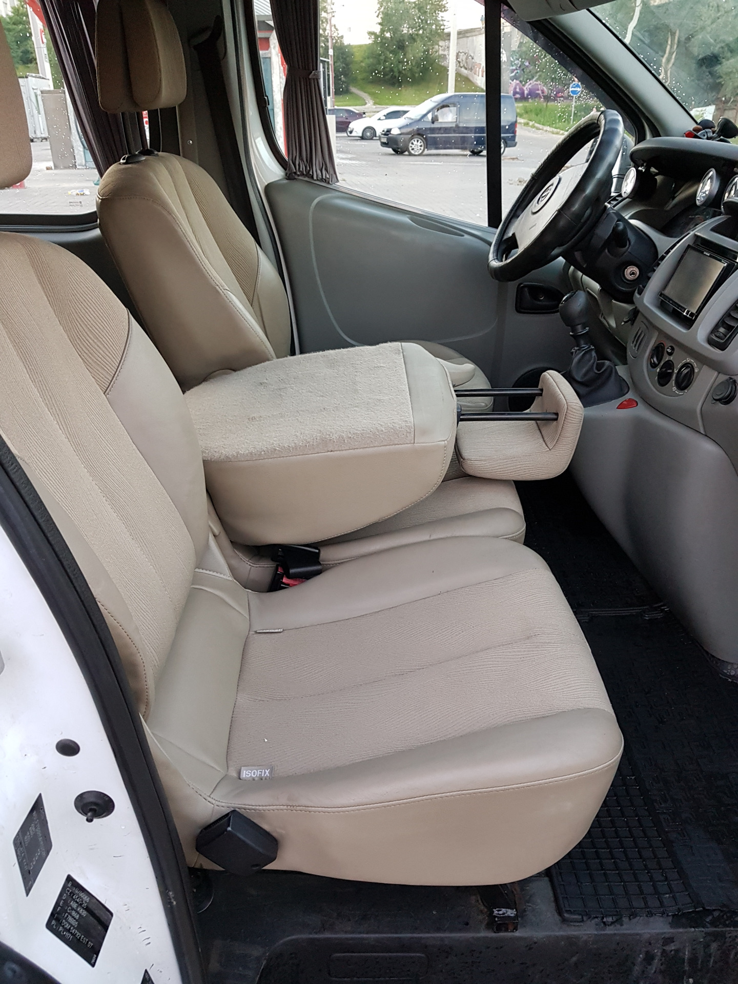

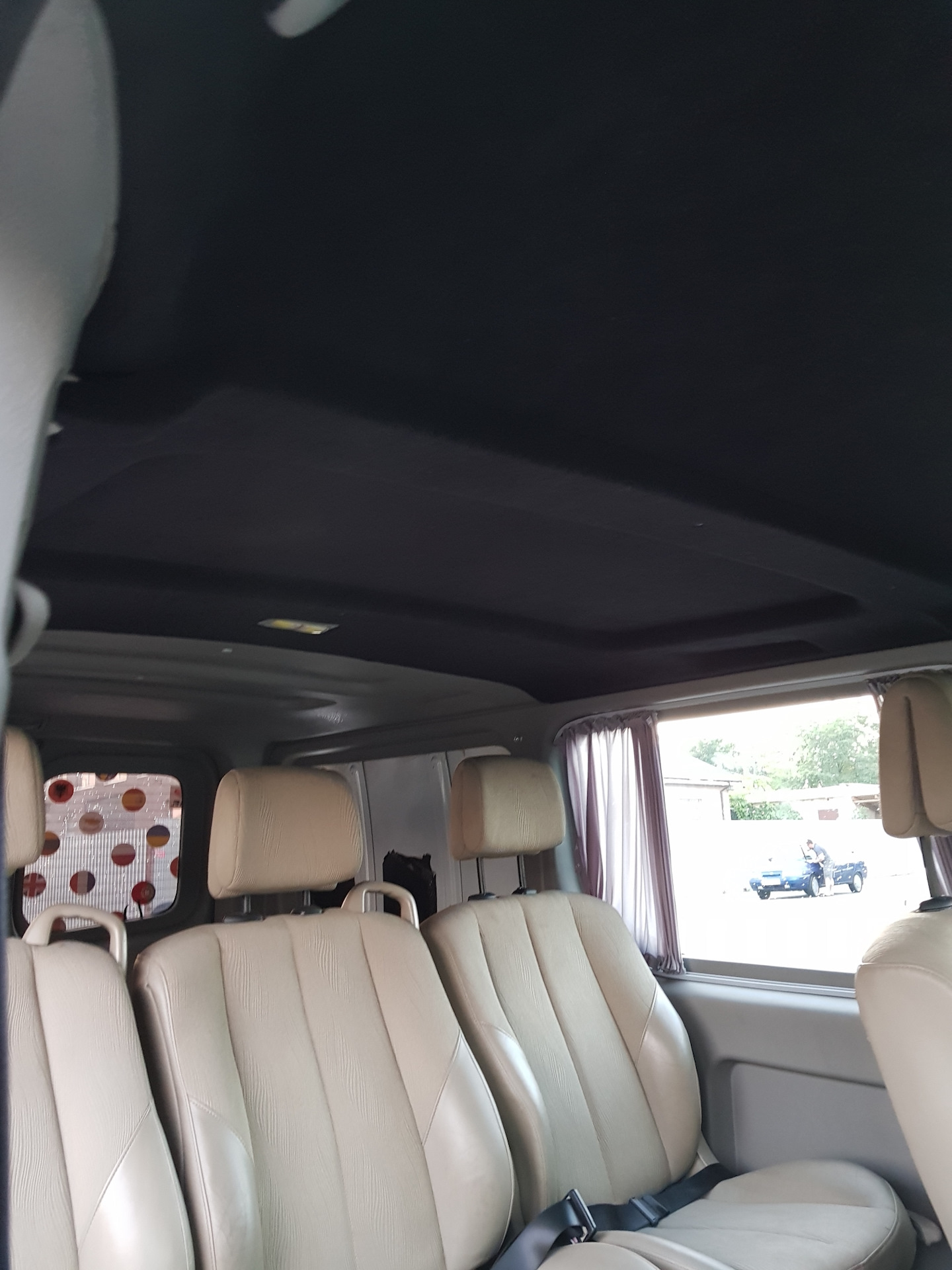

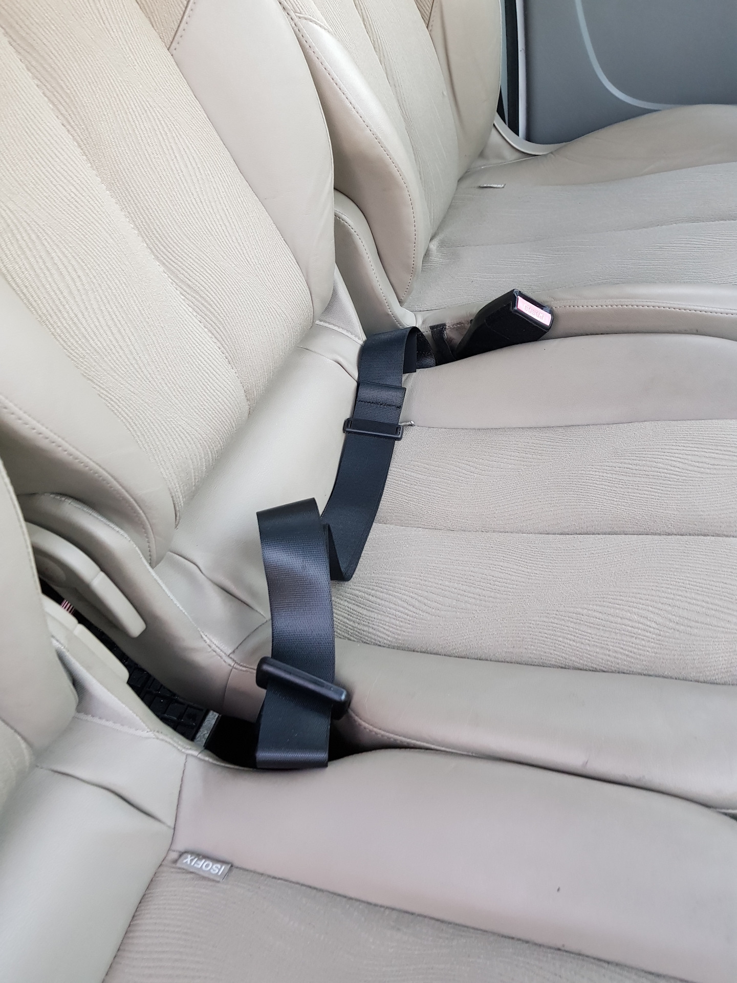

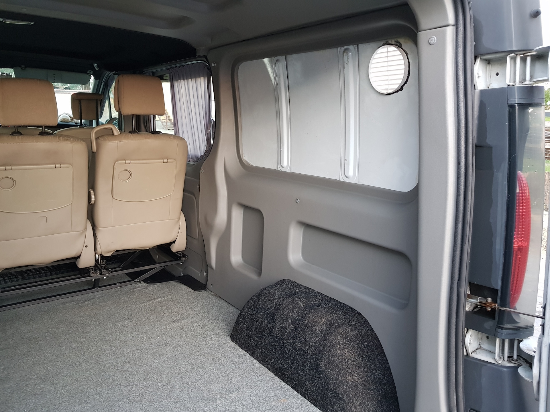

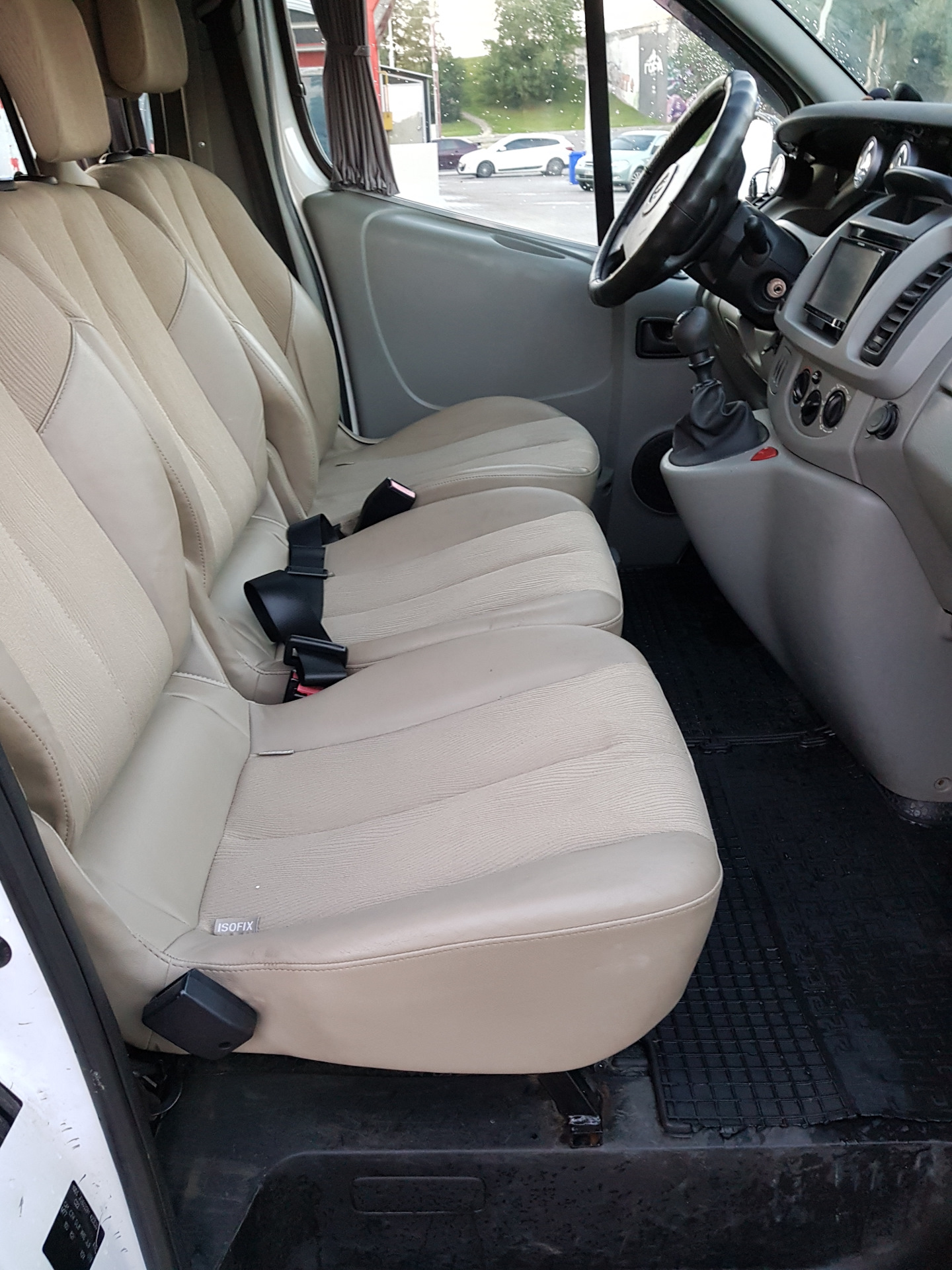

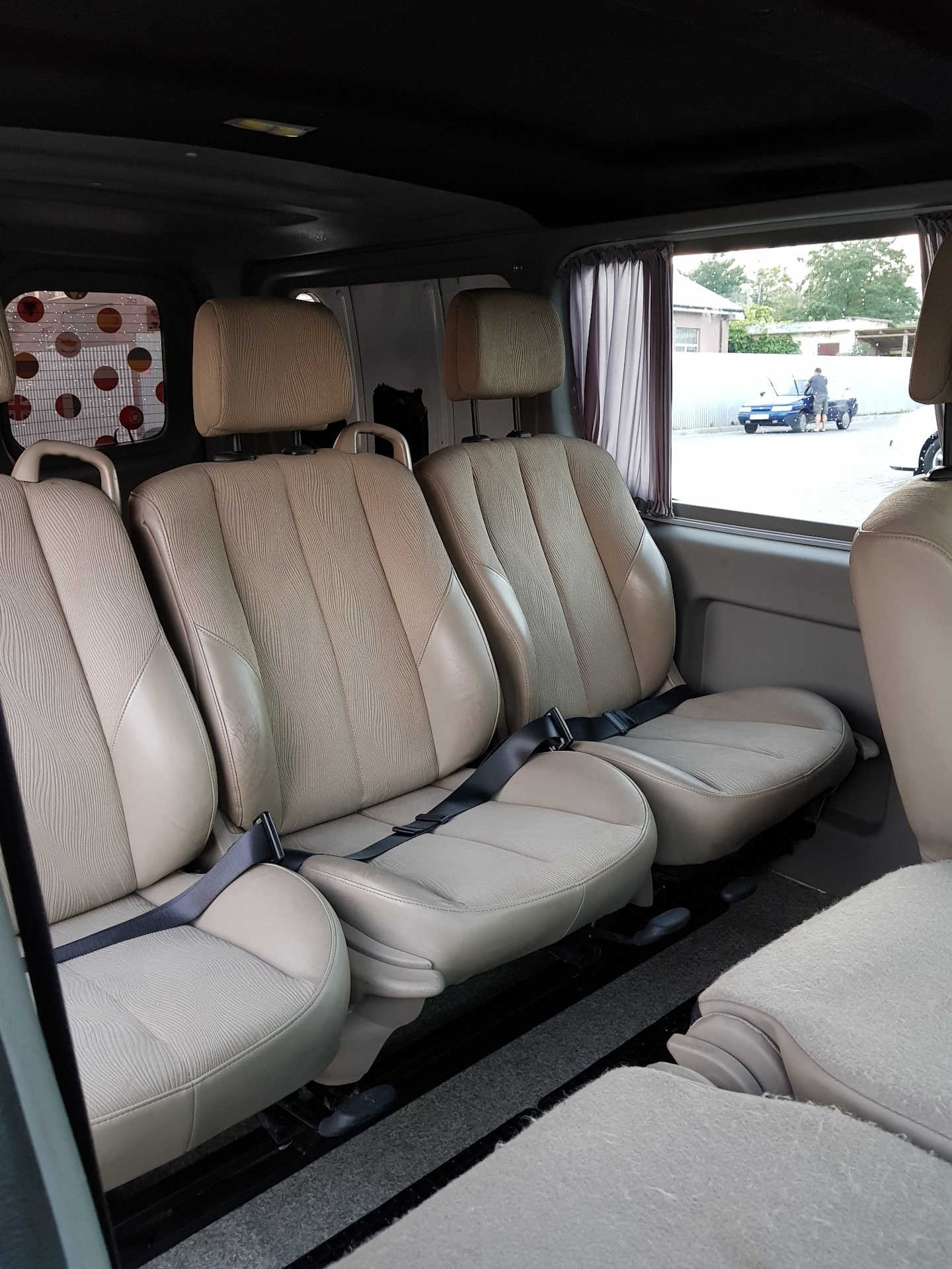

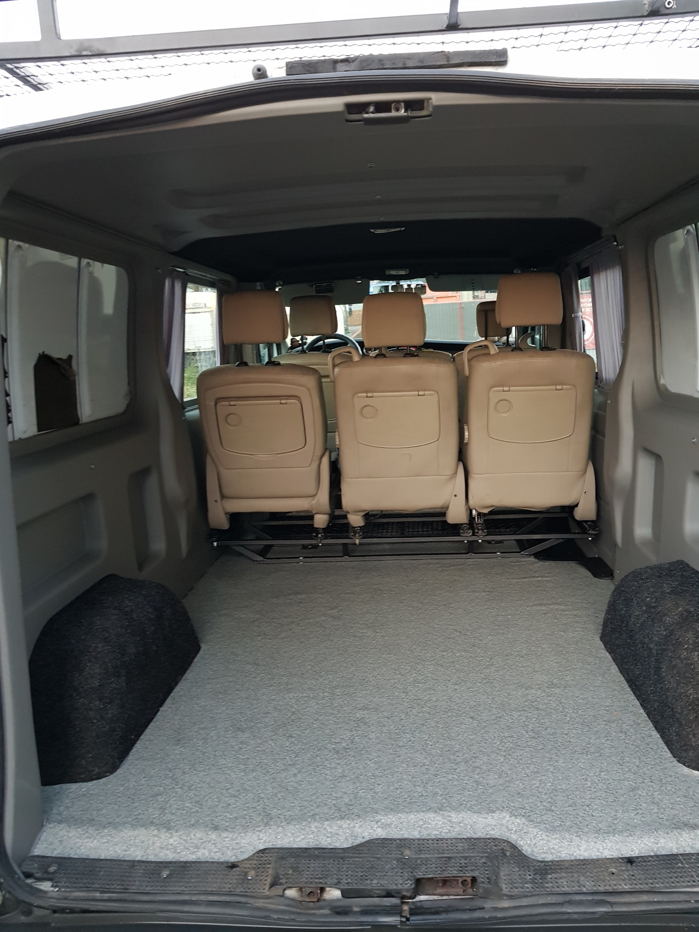

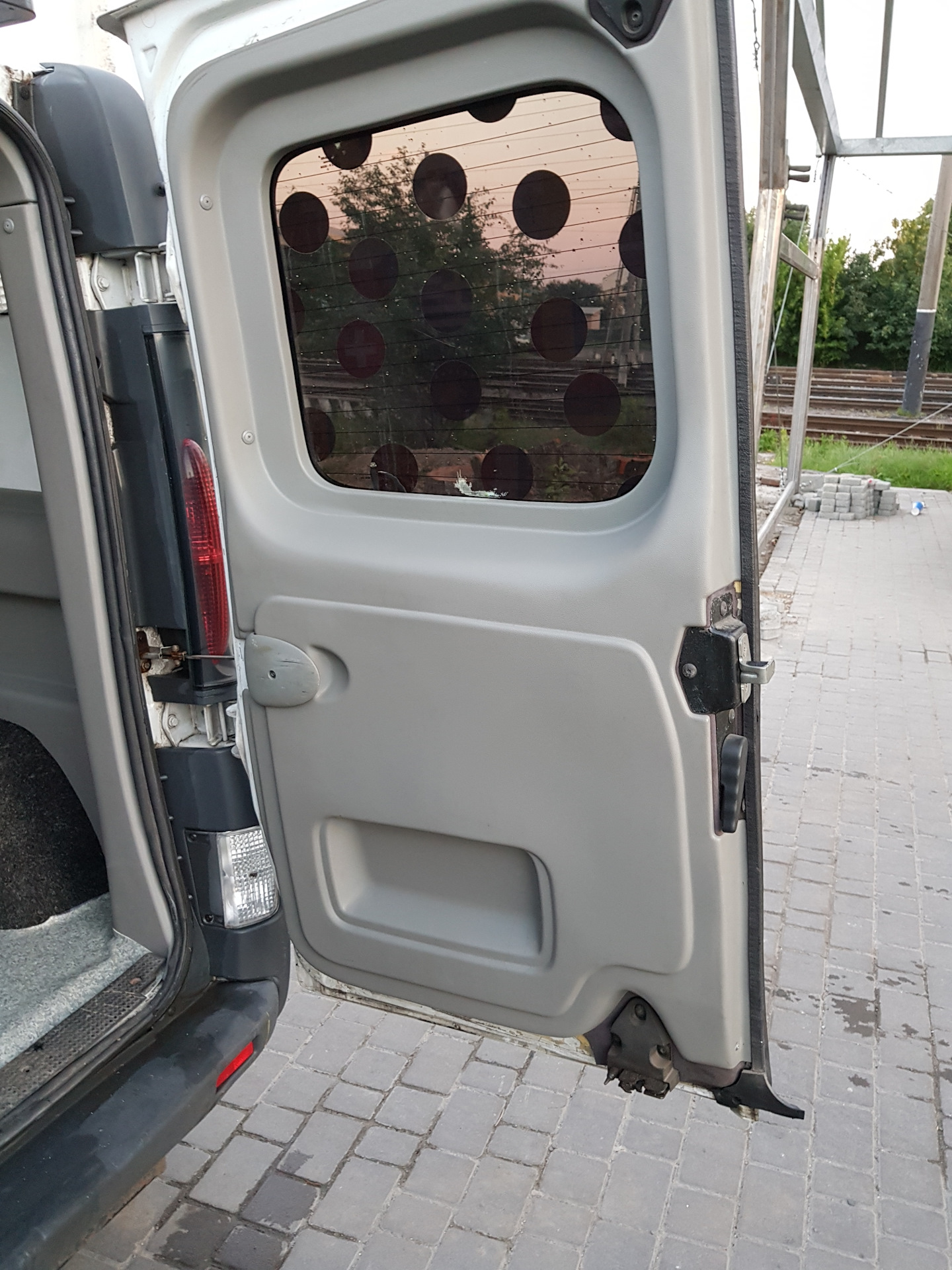

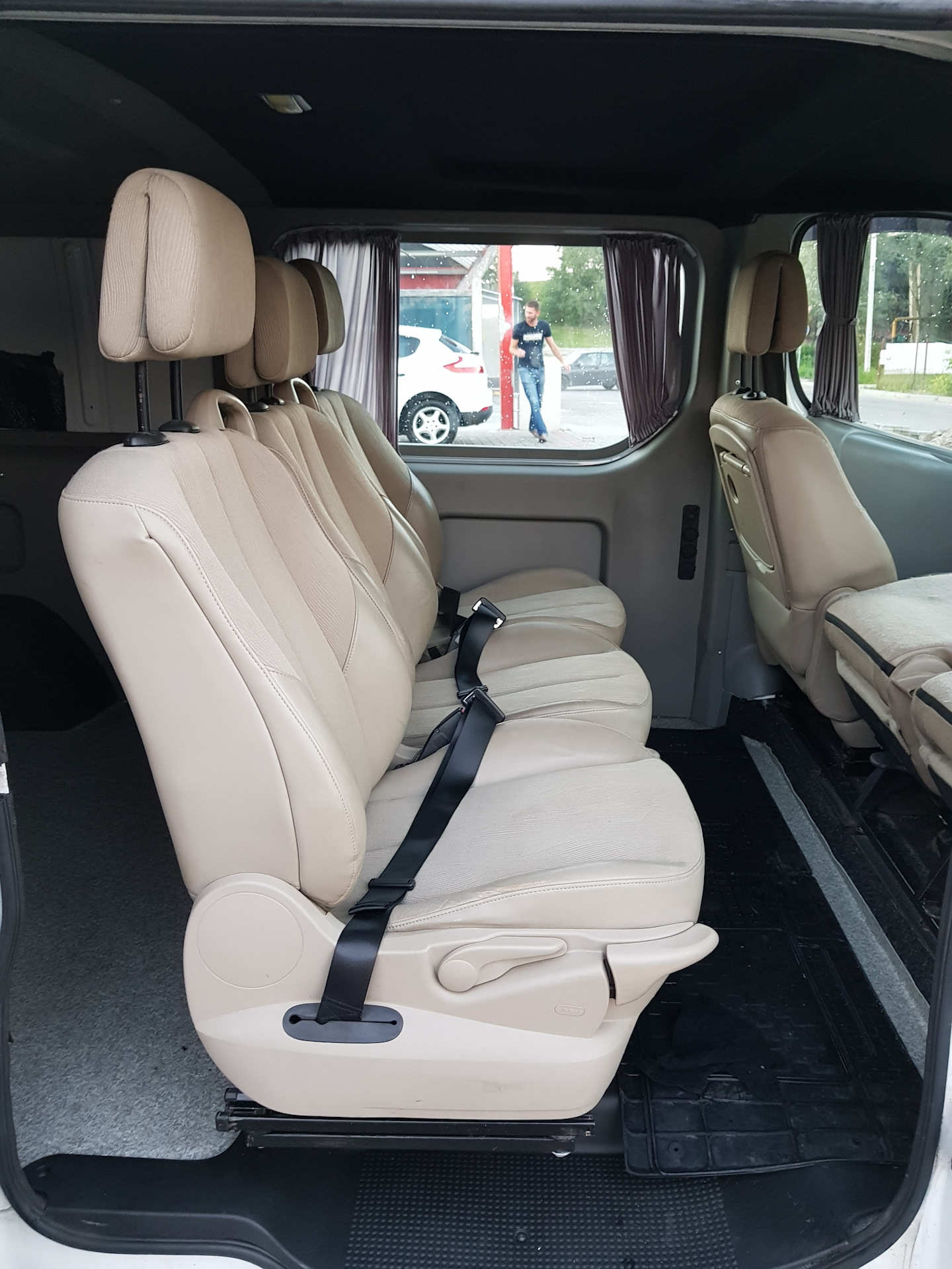

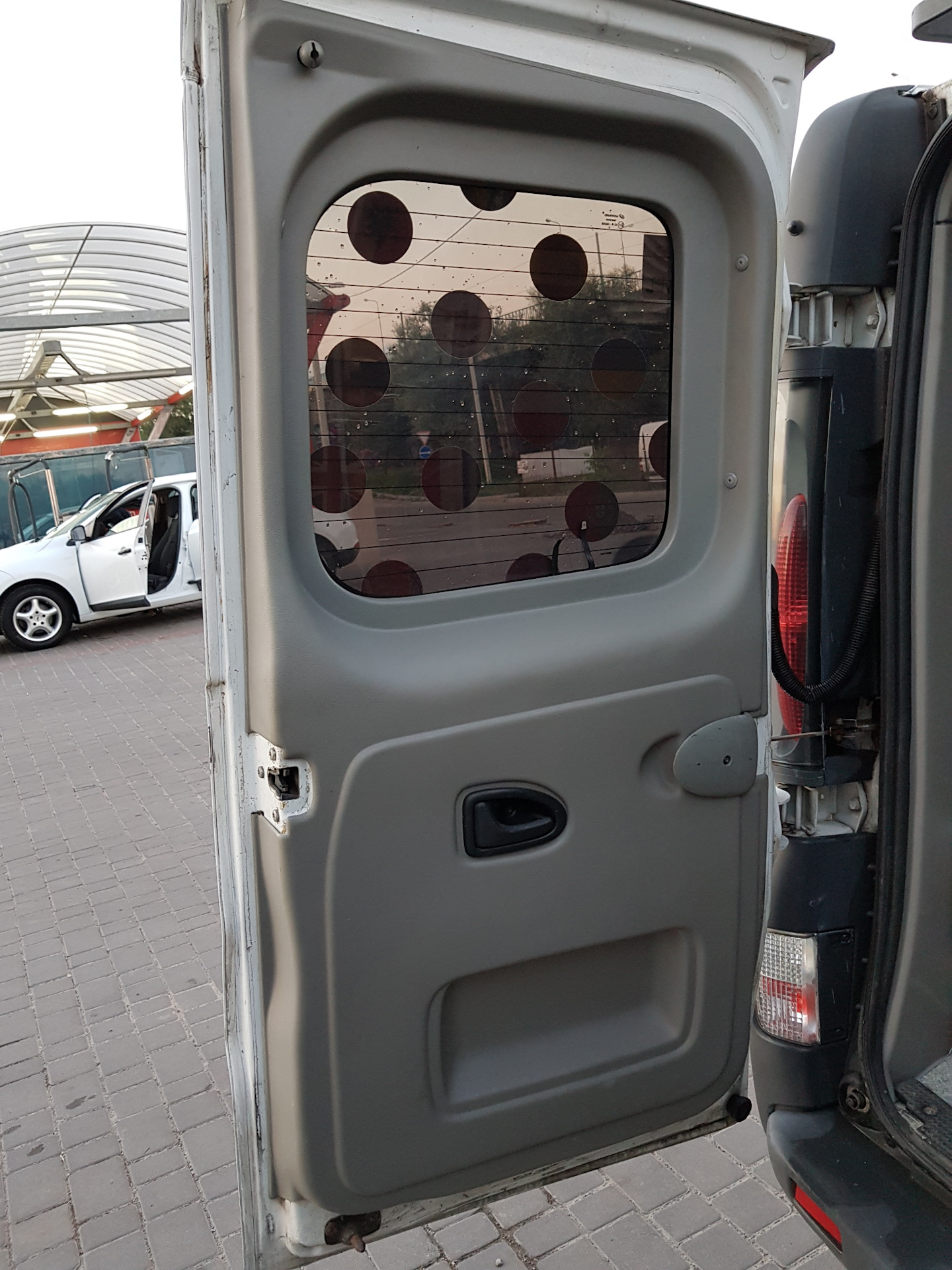

выкладываю фото переделаного наконец то салона …готов на 98% ещо осталось мелочи .сзади заглушки (метал закрыть где окна) и еще немного мелочей .цена вопроса за все а ето
🎨весь пластик
🌞сидушки все
🛑шумо вибро изоляция
🛑шторы …линолеум.порог сдвижной двери .ремни безопасности
💰 цена всего 1000-1100$ при этом что много чего делал сам …точно не подщитаю уже
зато тепер стал похож на нормальный салон а не уродство…

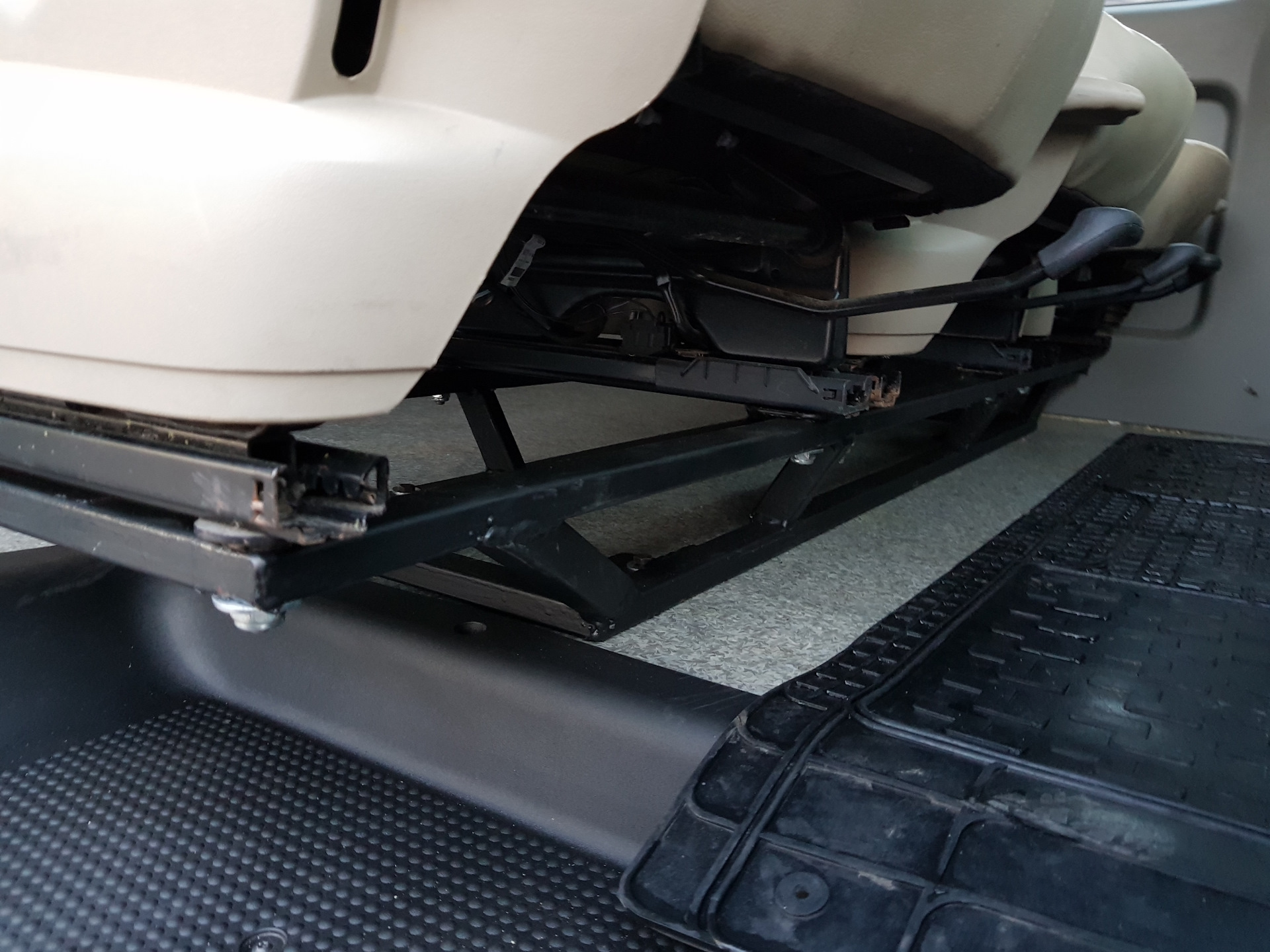

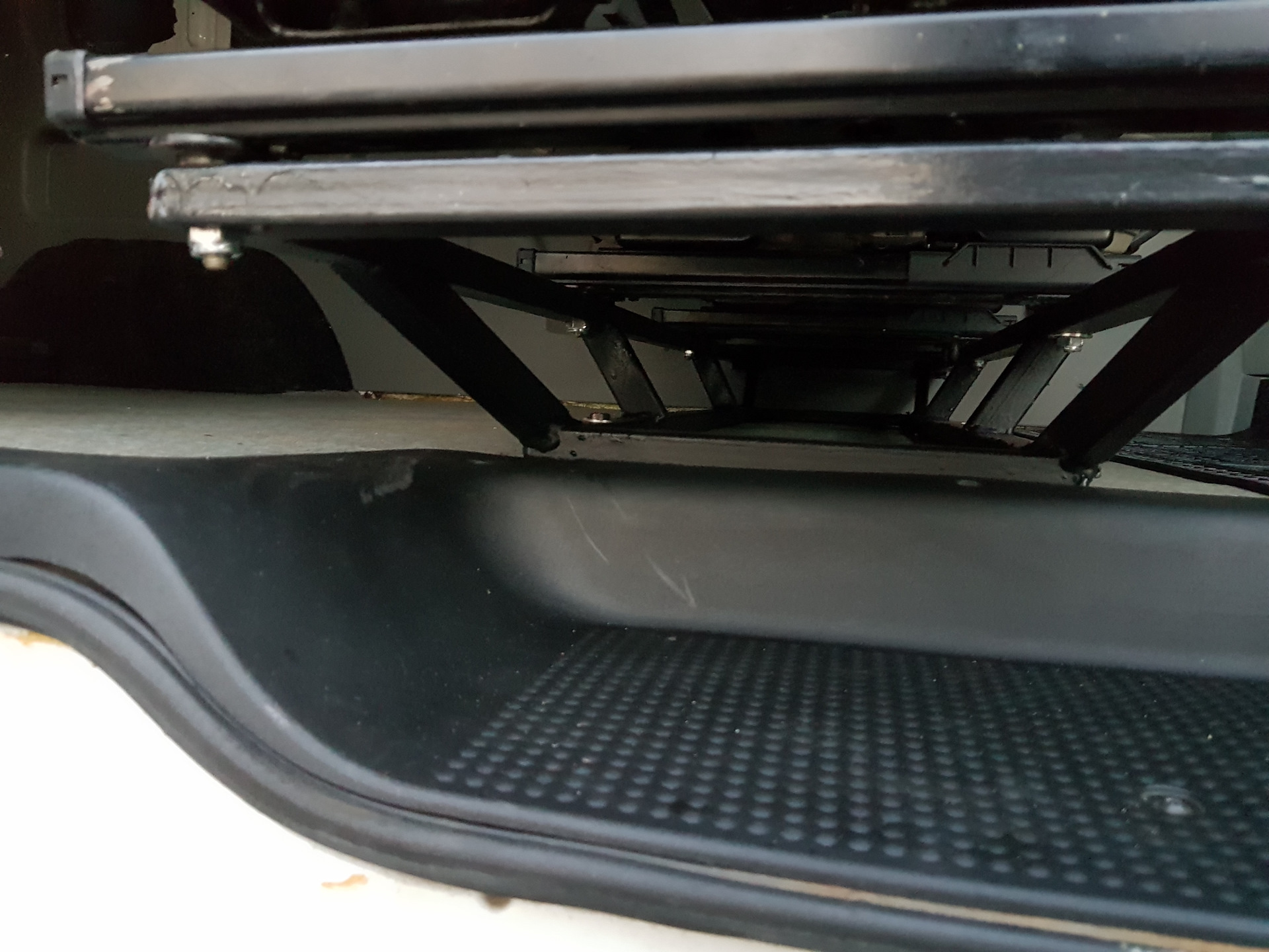

салон клевый, но крепеж сидушек на 4х болтах меня пугает. особенно после этого инцидента vk.com/wall-51403525_320912
крепеж не очень((я знаю …они уже были.
переделывать уже не было желания …))

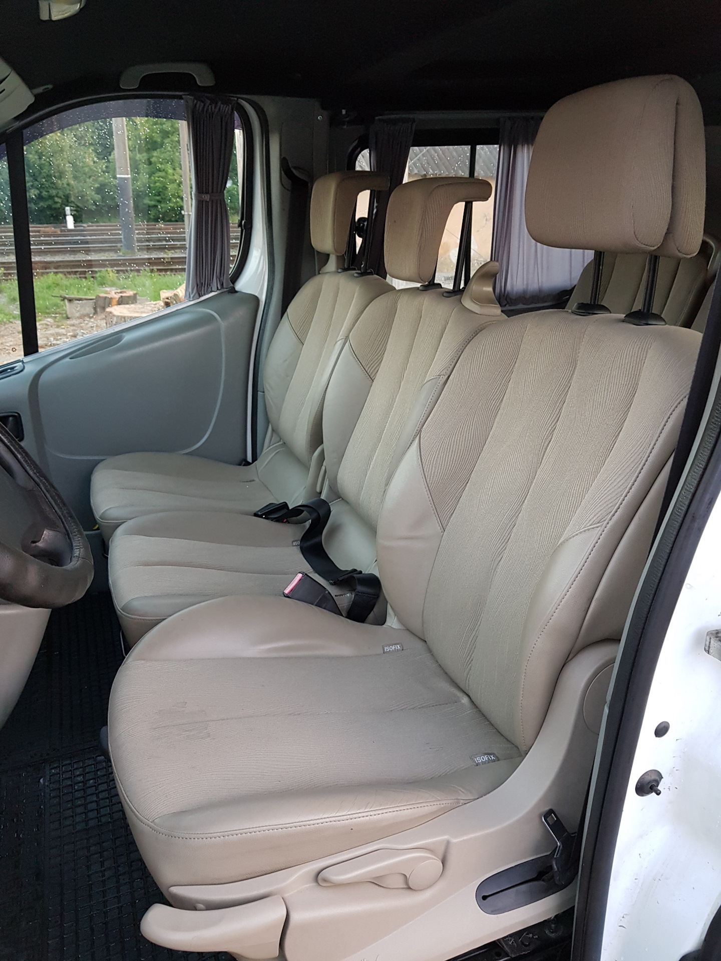

Родные кресла на тяжеленом каркасе не просто так наверное
передняя родная двойная уродство на ней сидеть .((инвалидом будешь .а зборную солянку делать не хотел))
это тоже. у меня сразу два отдельных мечтаю второй ряд поменять или сделать спинку откидывавшуюся. А вообще мечта салон как у мультивена. но это редкий и дорогой зверь
как не делай салон .какие сидушки не ставь оригинал есть оригинал ( я про мультивен .виано такого плана ) ети все переделки немного лутше от лавок которые стоят((а оригинал космос .
приходится лепить .))

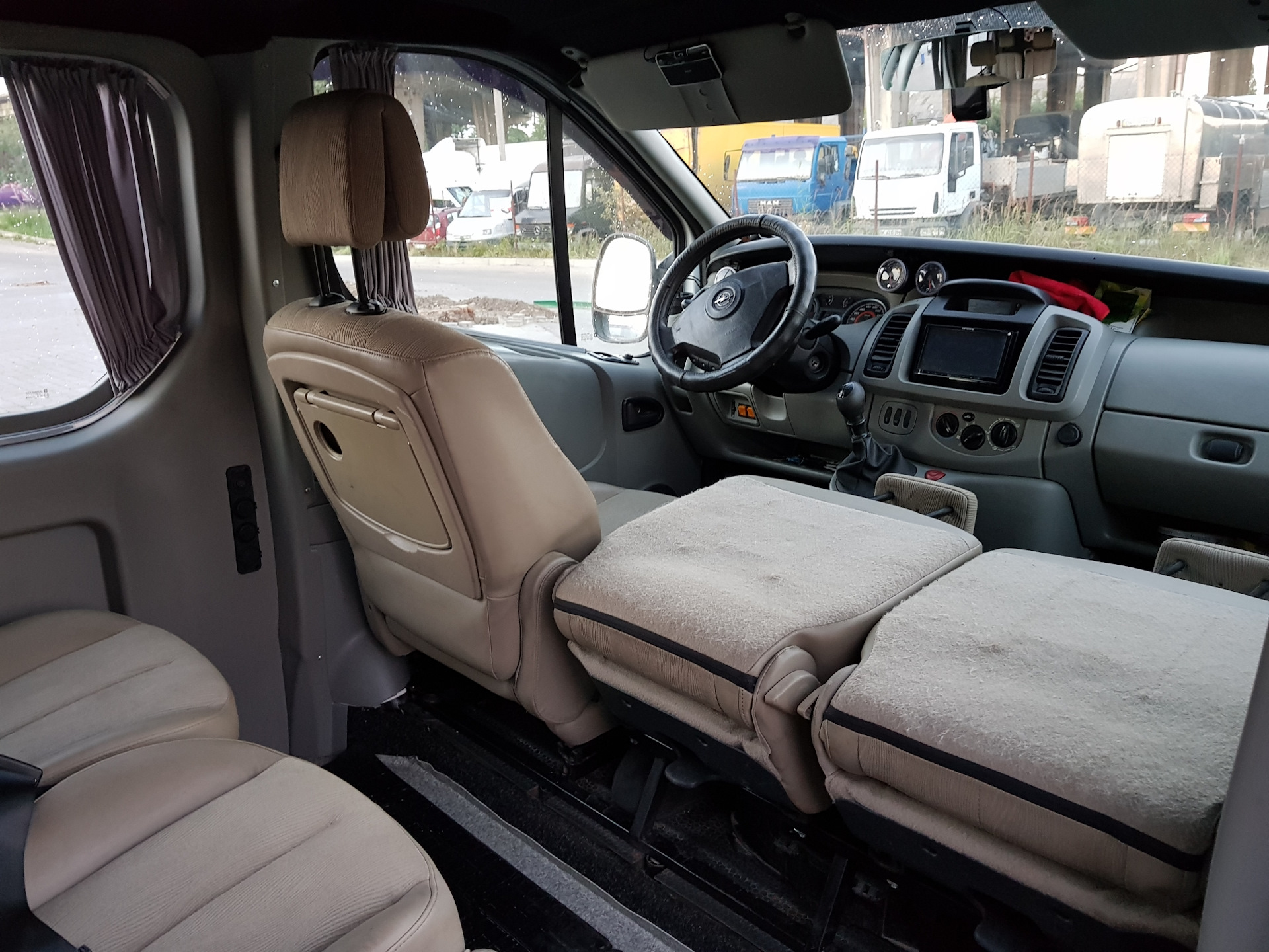

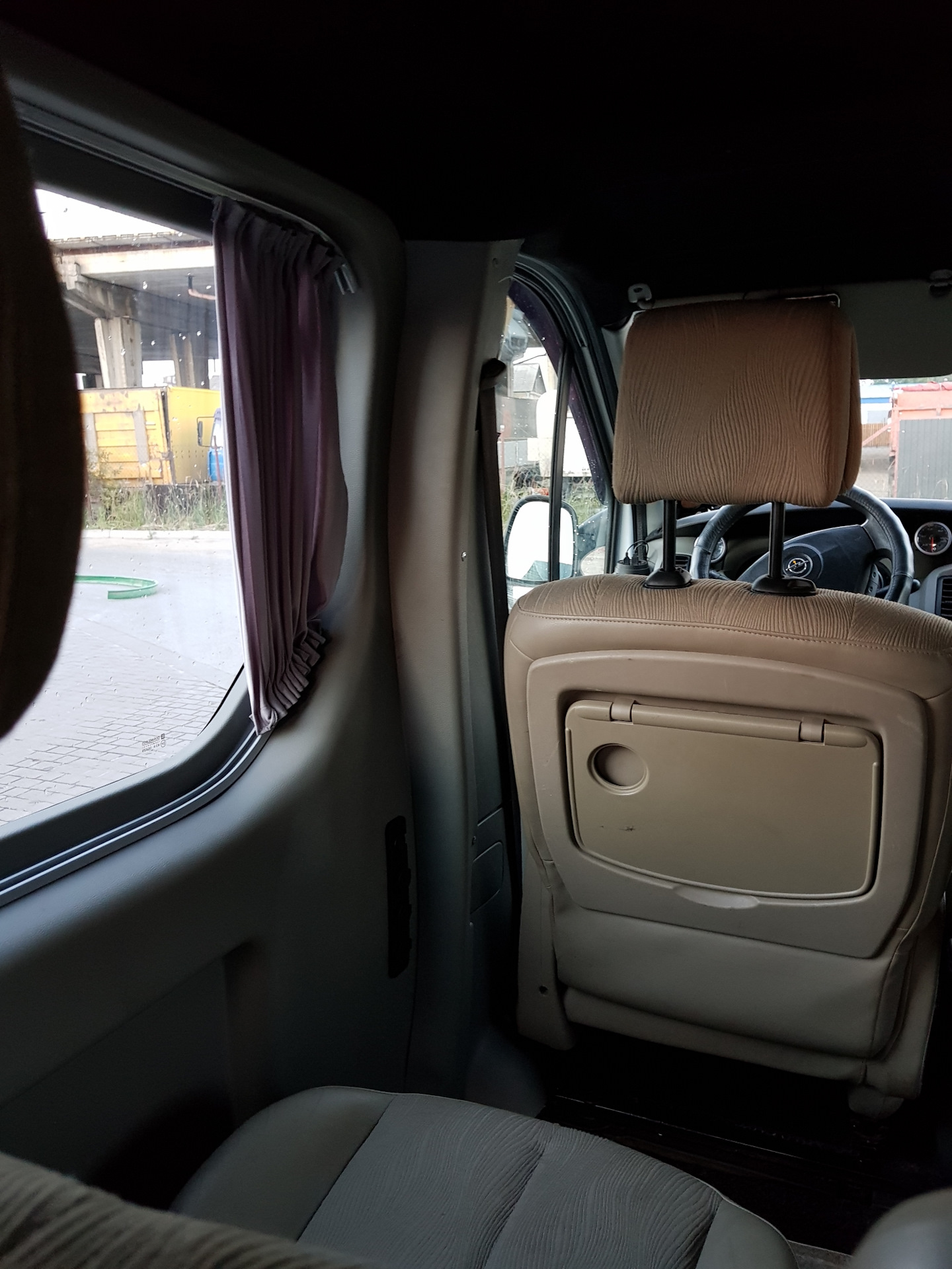

Подскажи по установке штор, а именно направляющих, чем ты их подгибал? Купил комплект штор, а там все направляющие ровные, продаван говорит, что подгибать самому нужно.
я приставил где они должны стоять .ладонью нажимая делал форму …когда получилась некоторая форма взял небольшой молоток брусок маленький через войлок постукивая в местах изгиба …
и последний я прикрутил центральный самонарез потом в местах изгиба и тогда остальные …
чтоб нормально получилось надо 2 человек …
я делал сам есть косяки .
Главное не спешить !
ko-maks
Я когда устанавливал, то подгибал трубкой пластиковой для пайки водопровода))

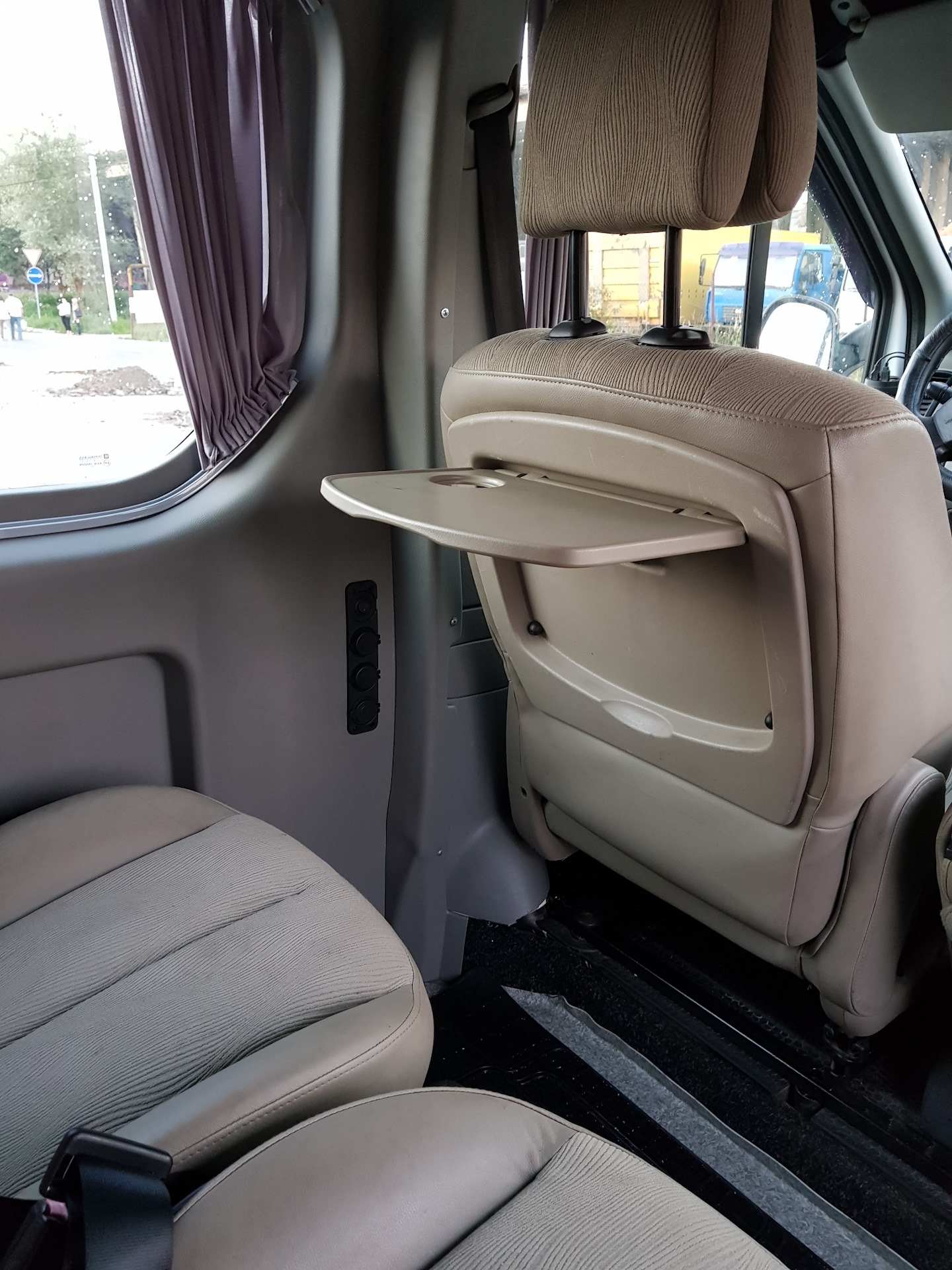

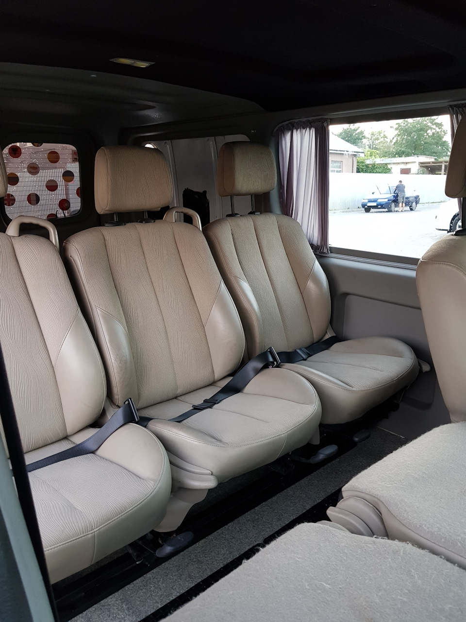

Великолепно . спасибо за фотосесию. А сидения от какого авто стоят ?
😀🤝 от рено сценик год 02-04 где то так
