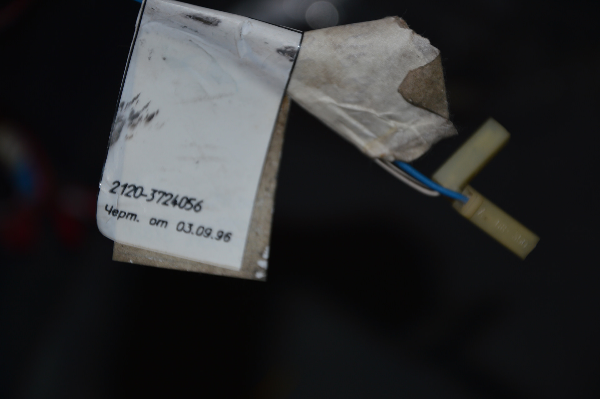

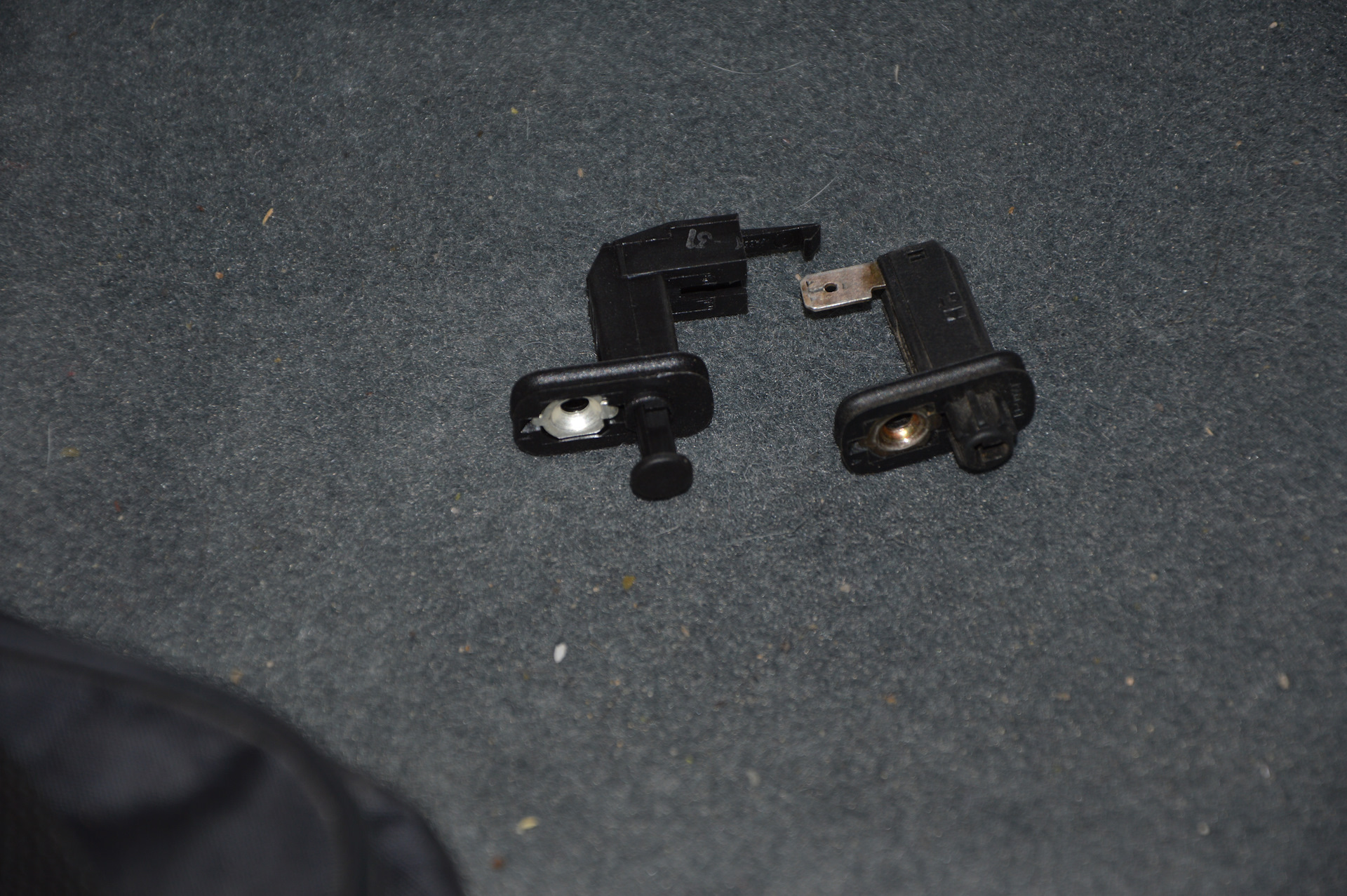

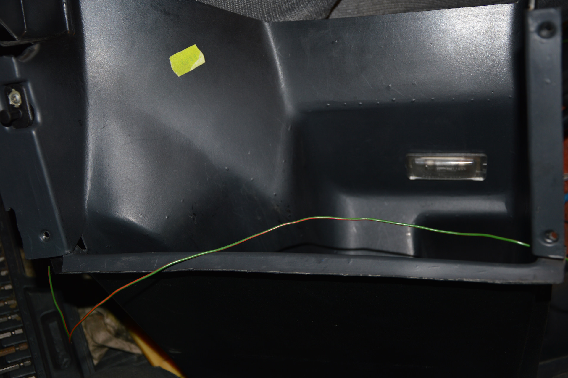

Поэтому начал с "бардачка".В Надежде штатно бардачек имеет подсветку(работает при включенных габаритах.У меня она конечно же не работала — не порядок — будем победить…

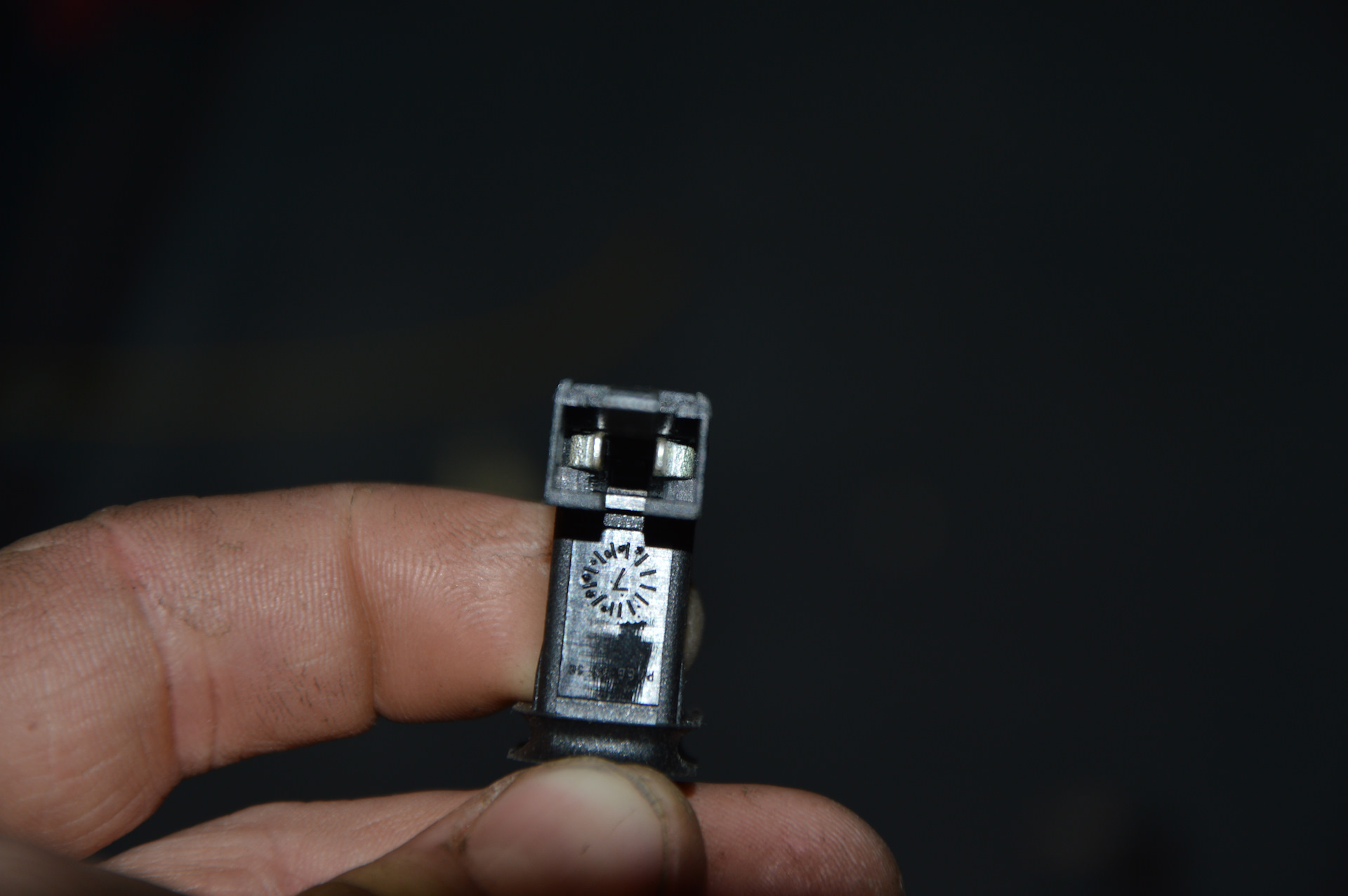

Не работала она потому что сломан концевик, родные в магазинах не найти, в прдаже только "калиновские"
"Папки" на этом концевике меньшего размера

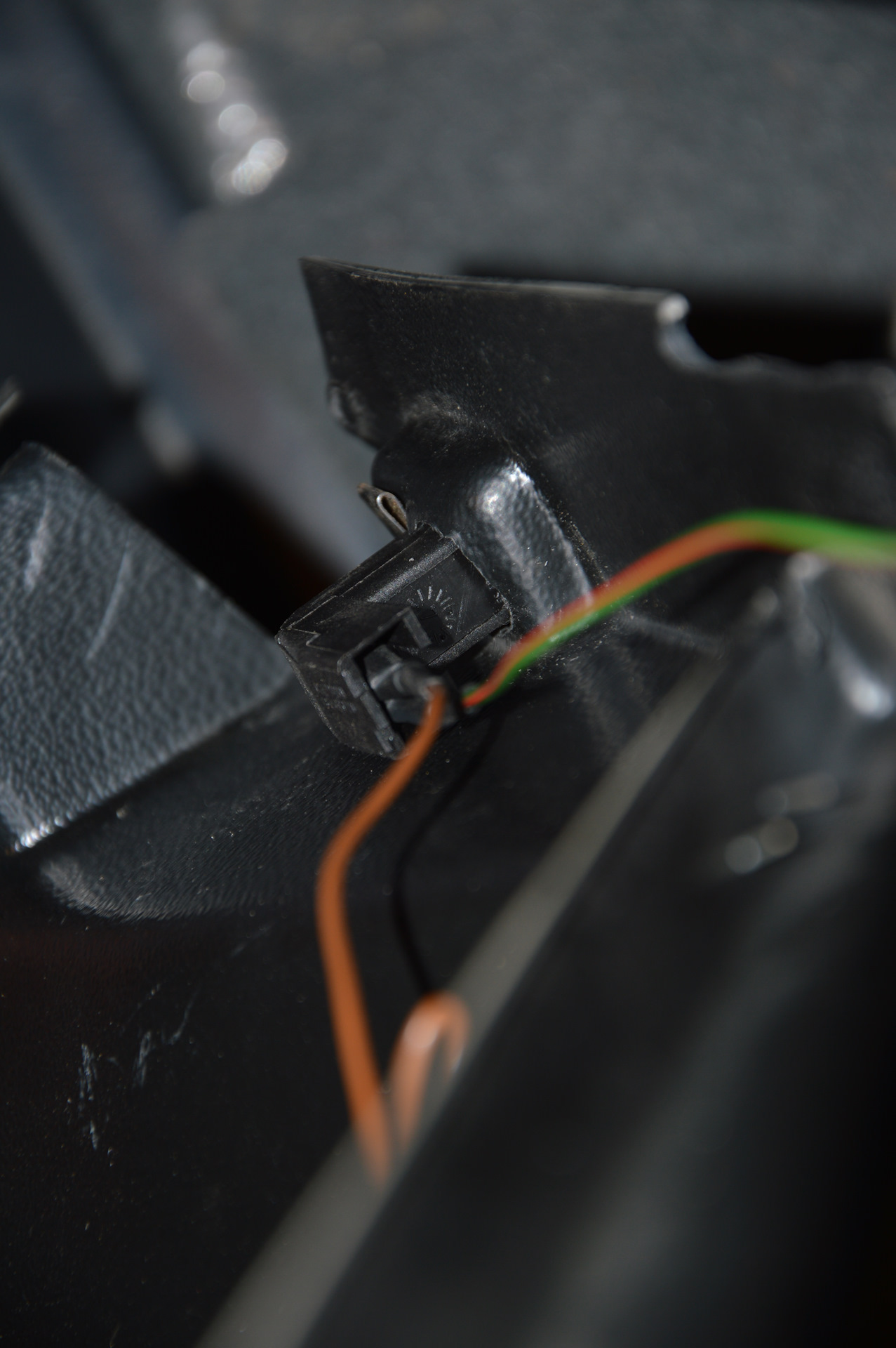

Совершенно случайно "мамки" такого размера есть у меня осталисьпосле ревизии проводки.Отрезаю нужную длину проводов, соединяю паяльником с родными проводами, мамки в термоусадку и концевик на место

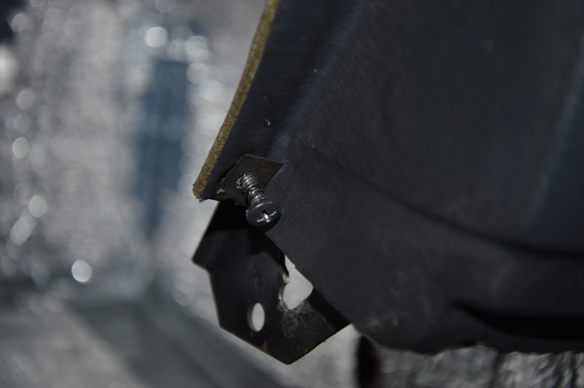

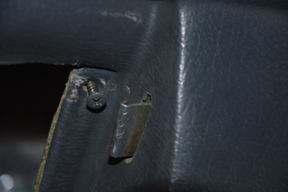

Весь "бардачек" держится на четырех саморезах и поддерживается снизу осью крышки бардачка.
Поэтому чтобы в дальнейшей эксплуатации не пришлось ловить эти саморезы и не докручивать их постоянно обратно ставлю вот такие штуки
И вещевой ящик на место. Да, все места соприкосновения проклеиваю маделином(антискрип)

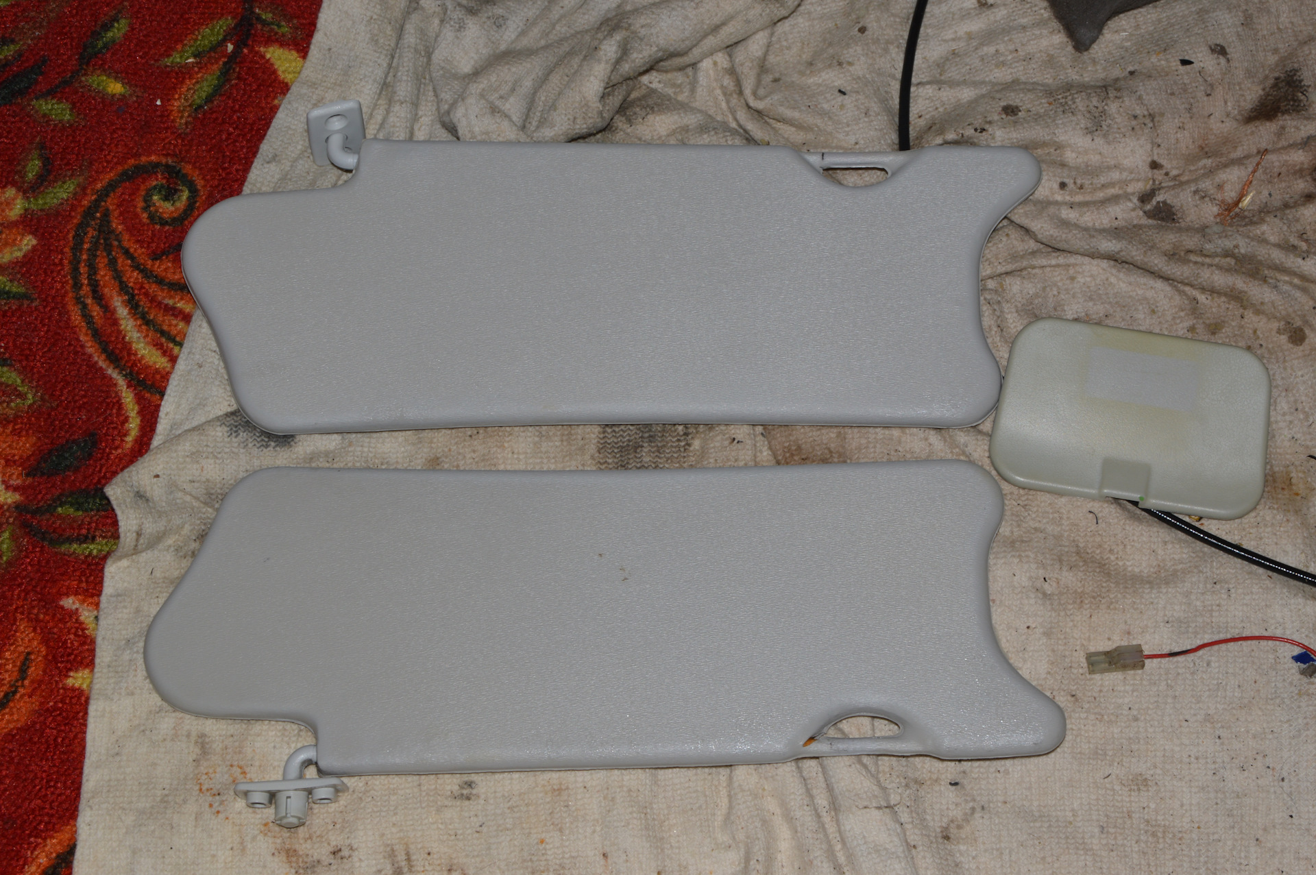

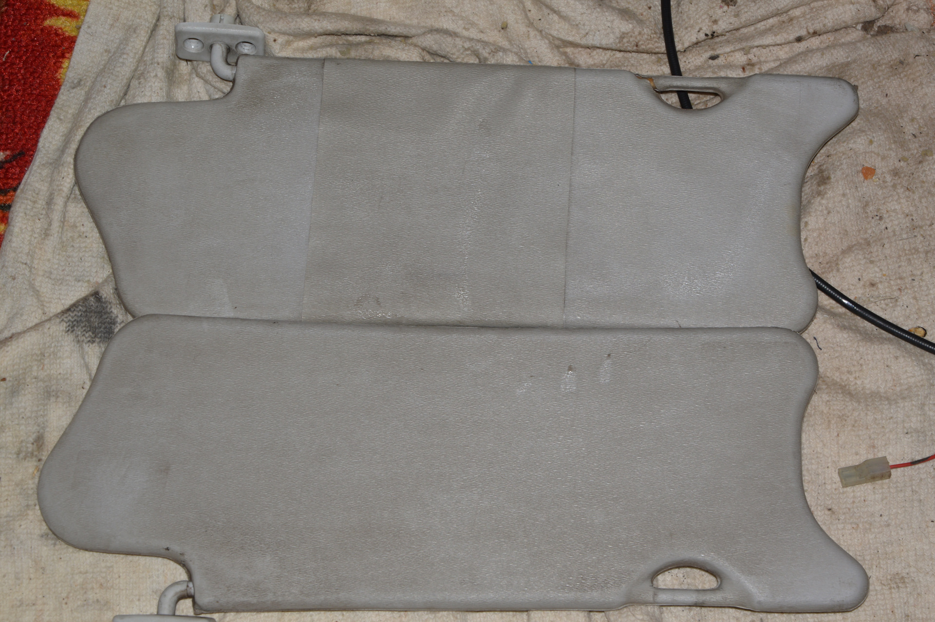

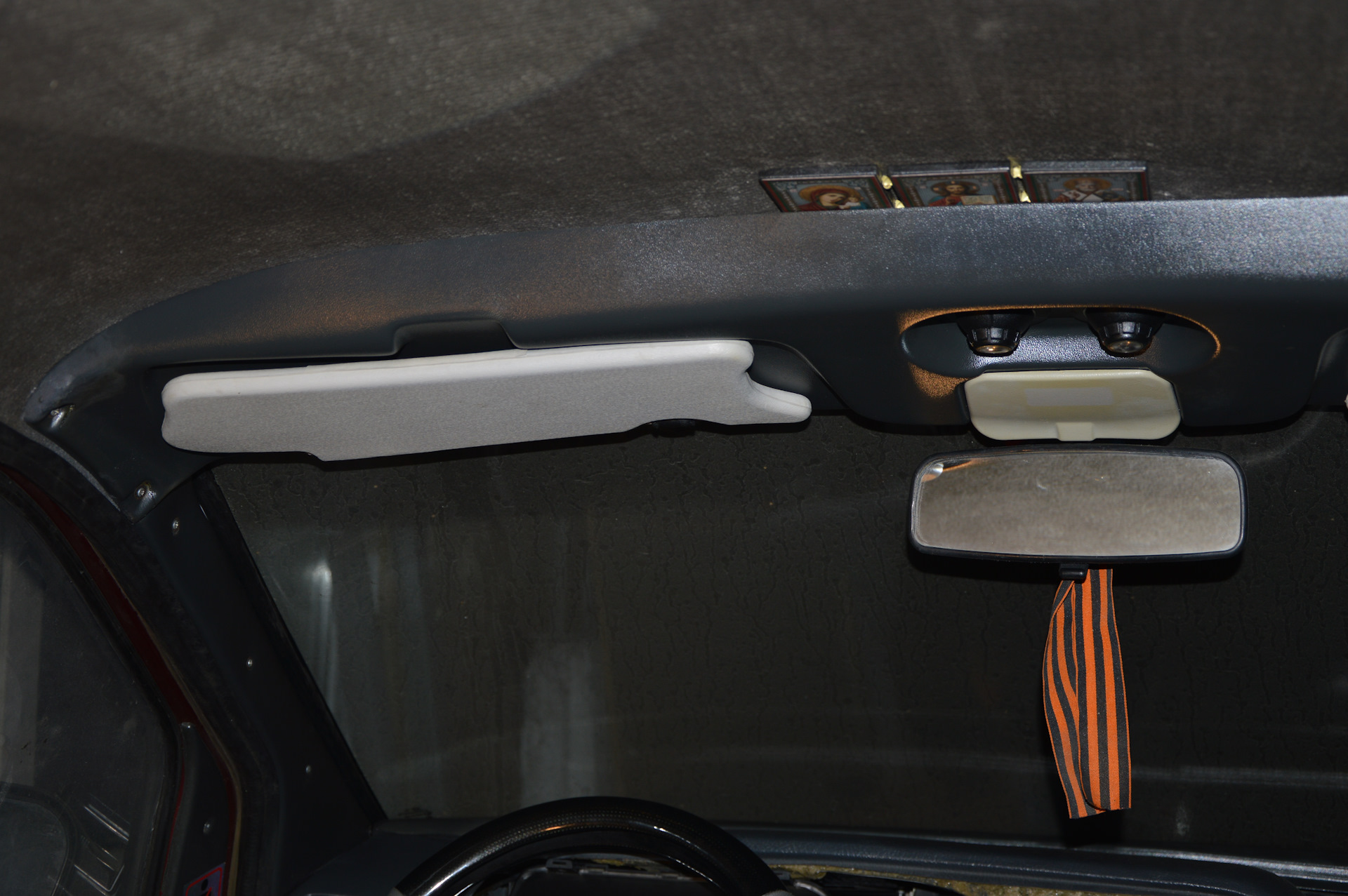

Далее взялся за верхнюю "консоль".Отмываю и проклеиваю все детали и внедряю в салон

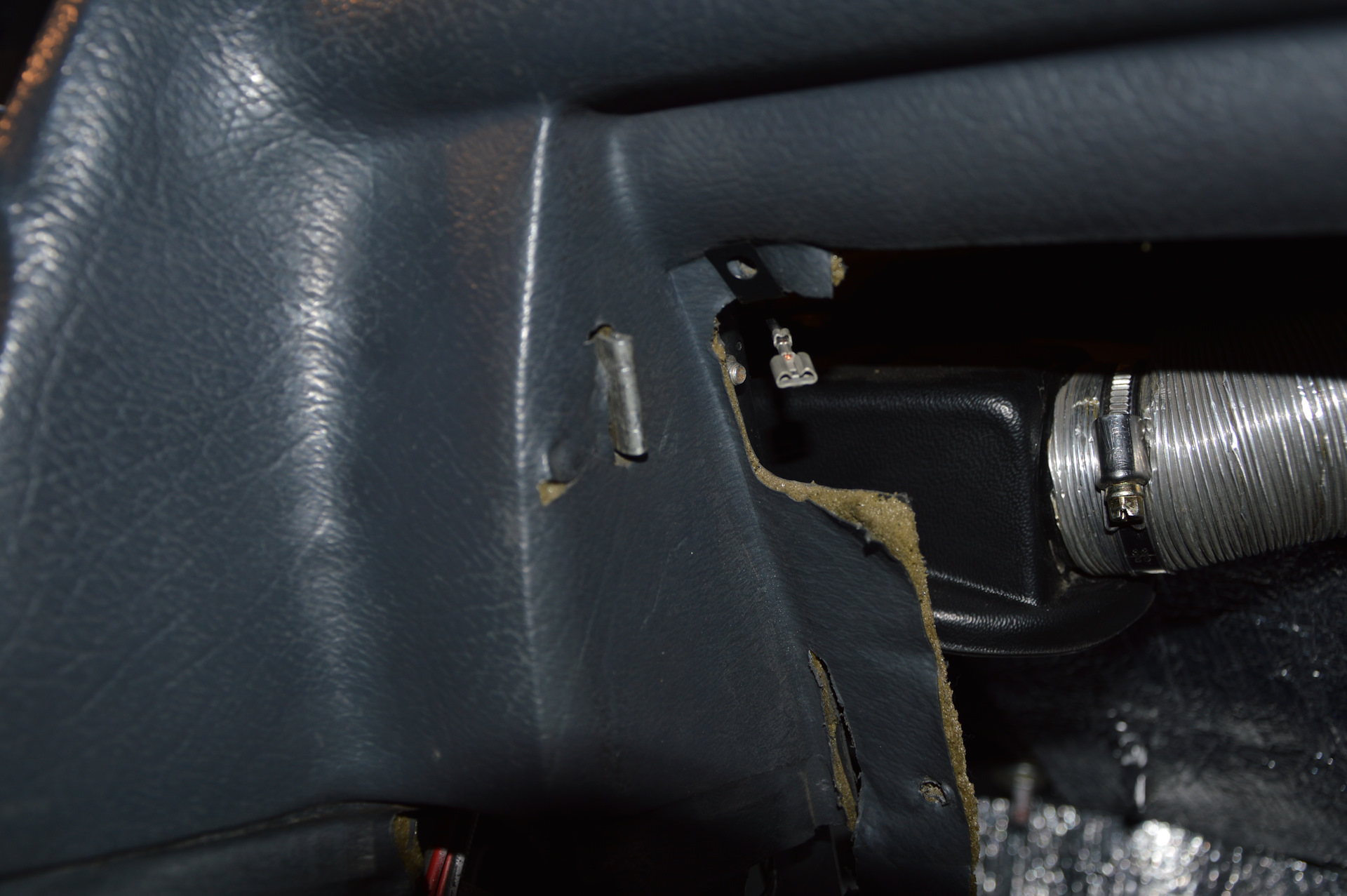

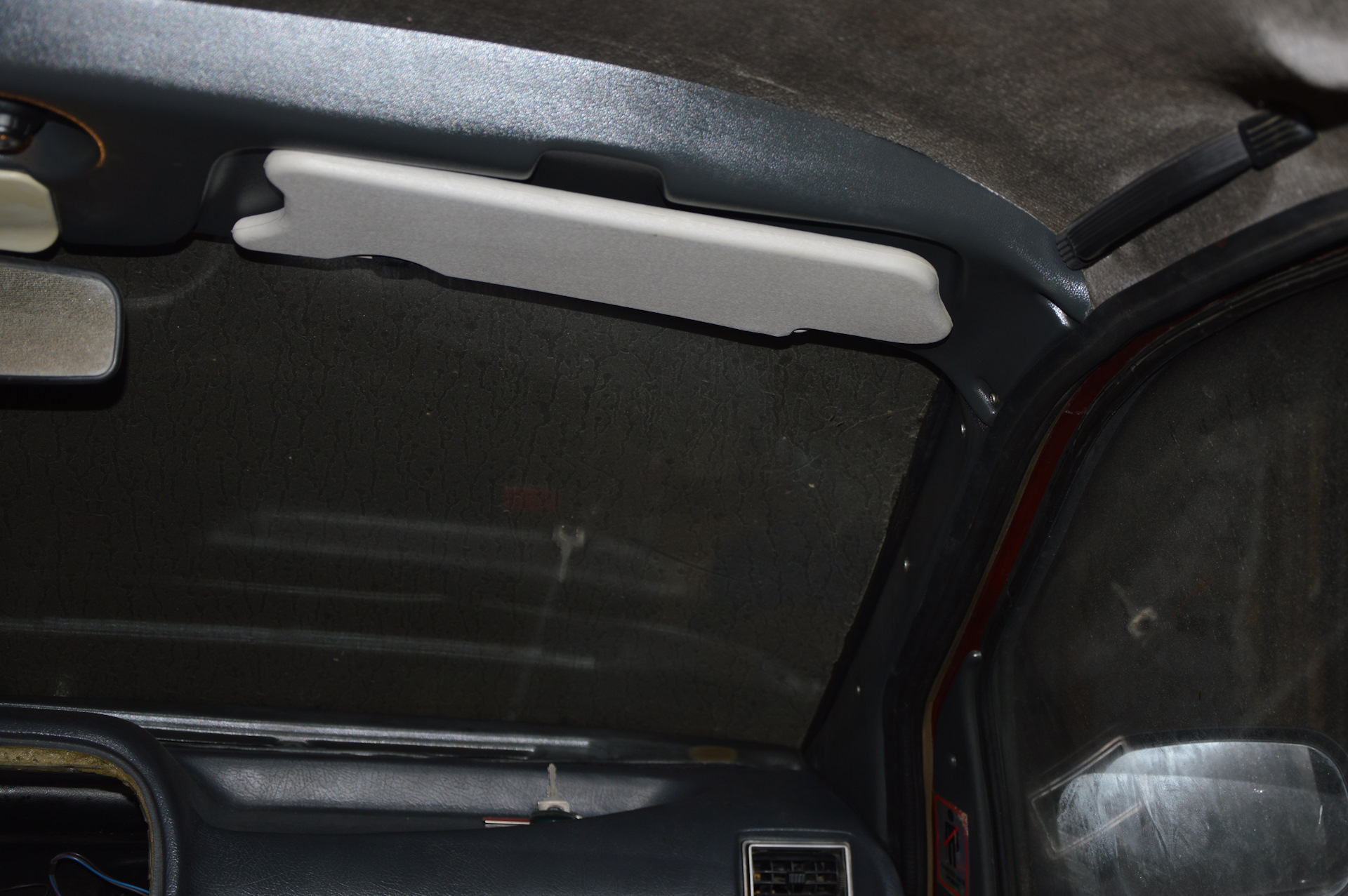

Также прикрутил накладки на стойки лобового

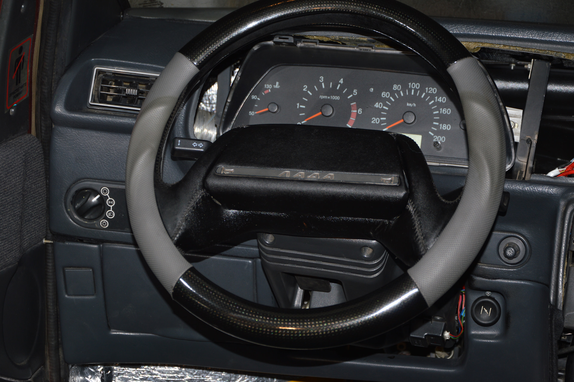

С водительской стороны тоже подсобрал все в кучу
Слева уголок висит потому что саморез не докручен(размер гаража не позволяет открыть дверь полностью)
Так же поставил "климат-контроль"смазав и отрегулировав все тросики.Тросик на кран отопителя подсоединять не стал.Рычажок горячо-холодно перекрывает только поток воздуха.Кран отопителя всегда открыт и ож циркулирует через печки, что немного облегчает жизнь четвертому цилиндру в жару ну и чуть помогает системе охлаждения)))
