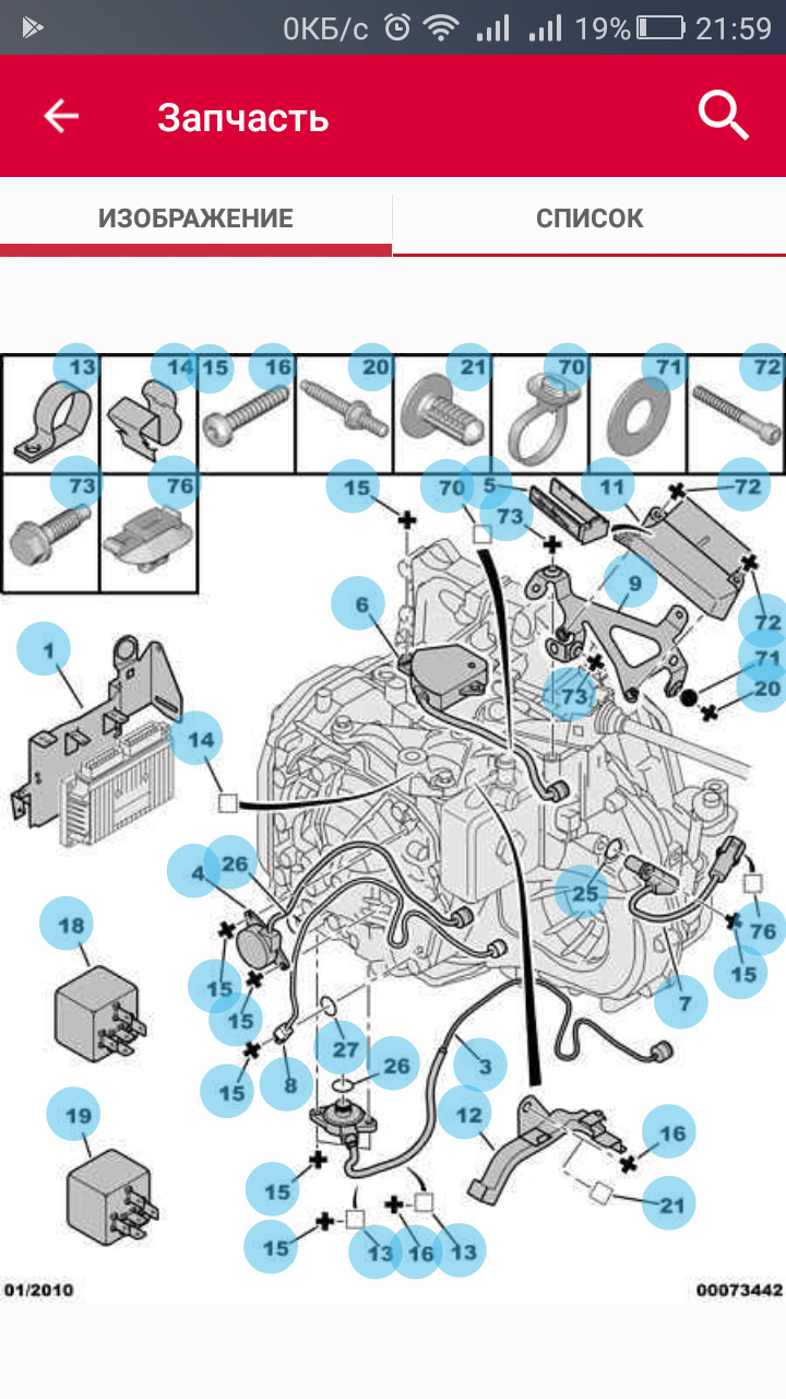

Недавно была эпопея с аккумулятором и выскакивали похожие ошибки.
Съездил в Пса сервис на Российской. Посмотрели по ошибкам и заменили аккумулятор.
Я благополучно уехал в Ялту, пока был на отдыхе накатали почти тысячу км. и опять выскочила ошибка u 0103, во время пути просто на круизе в 90км/ч было.
Позвонил в пса и ребята посоветовали почистить Контакты за аккумулятором, которые идут к блоку акпп, поскольку я был ещё в Крыму и не мог подъехать.
Хотя я не пойму почему они не почистили, поскольку раньше говорил им об этом и они снимали аккумулятор для замены.
Вообщем там где я был в магазинах не нашёл спрей для контактов.
Разобрал и прочистил подручными средствами, вычитал, что можно нашатырным спиртом. Потом продул и брызнул Вд40, хорошо была в машине.
Но на самом деле все проще!
Приусиановке аккумулятора они не затянули минусовую клейму и она болталась на разъёме.
Затянул и больше не выскакивала ошибка.
Комментарии 8
Скажите пожалуйста, а прочерки были на бортовом комп.
Были когда сел аккумулятор.
А сейчас удар в коробке и переход на 3 передачу. Обозначение драйв не менялась на мануал. Так и оставалась буква D.
То есть, отчистка разьема не помогла и колибровка датчика акпп тоже? У меня просто наверное такая же проблема. Ездил к местным диагностам, говорят под замену датчик . Говорят бывает. Под номером 6, артикул 252927.
Разъём чистил сам, ничего не калибровали. Проблема была до отчистки. Сейчас езжу без проблем.
