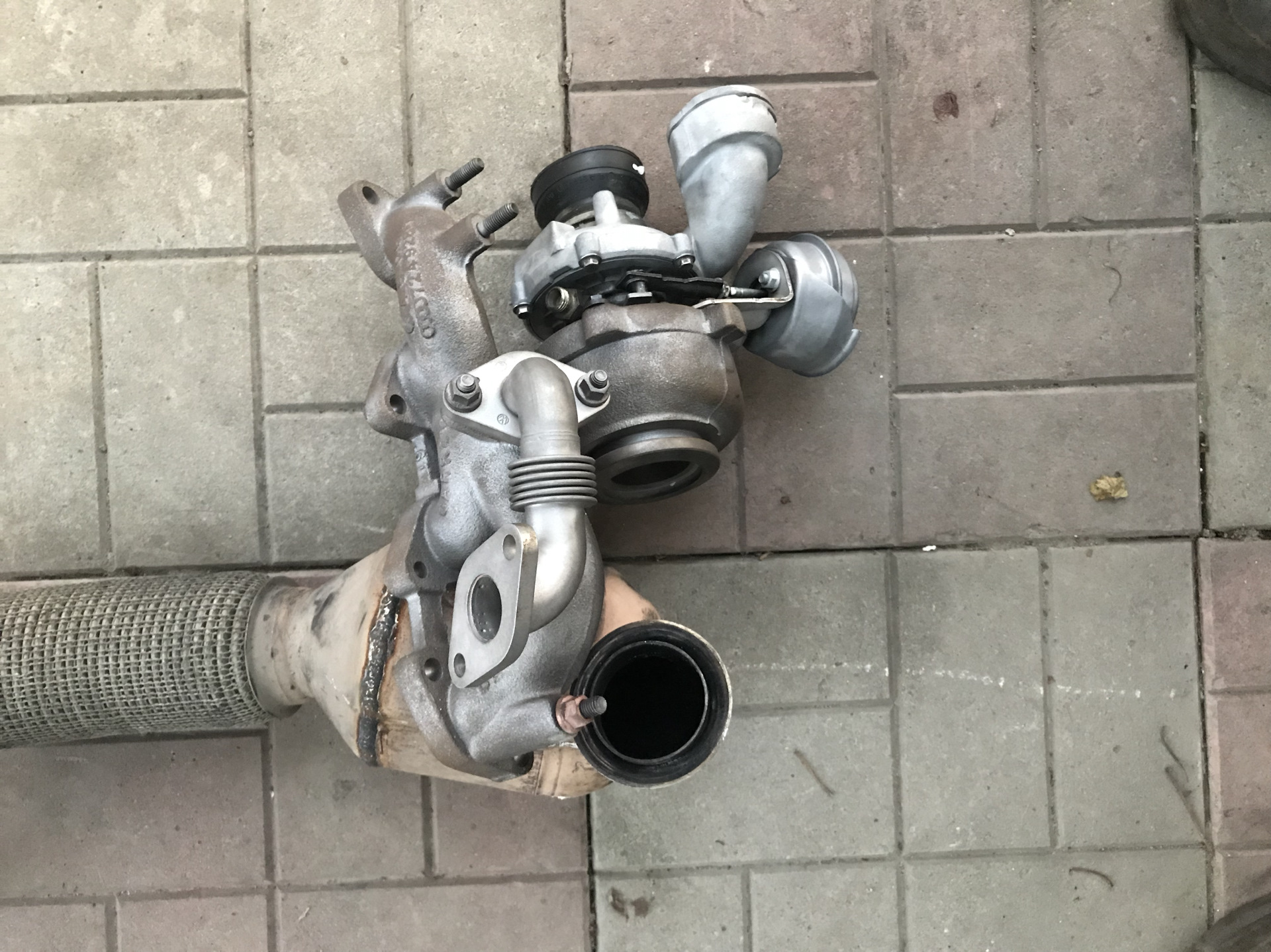

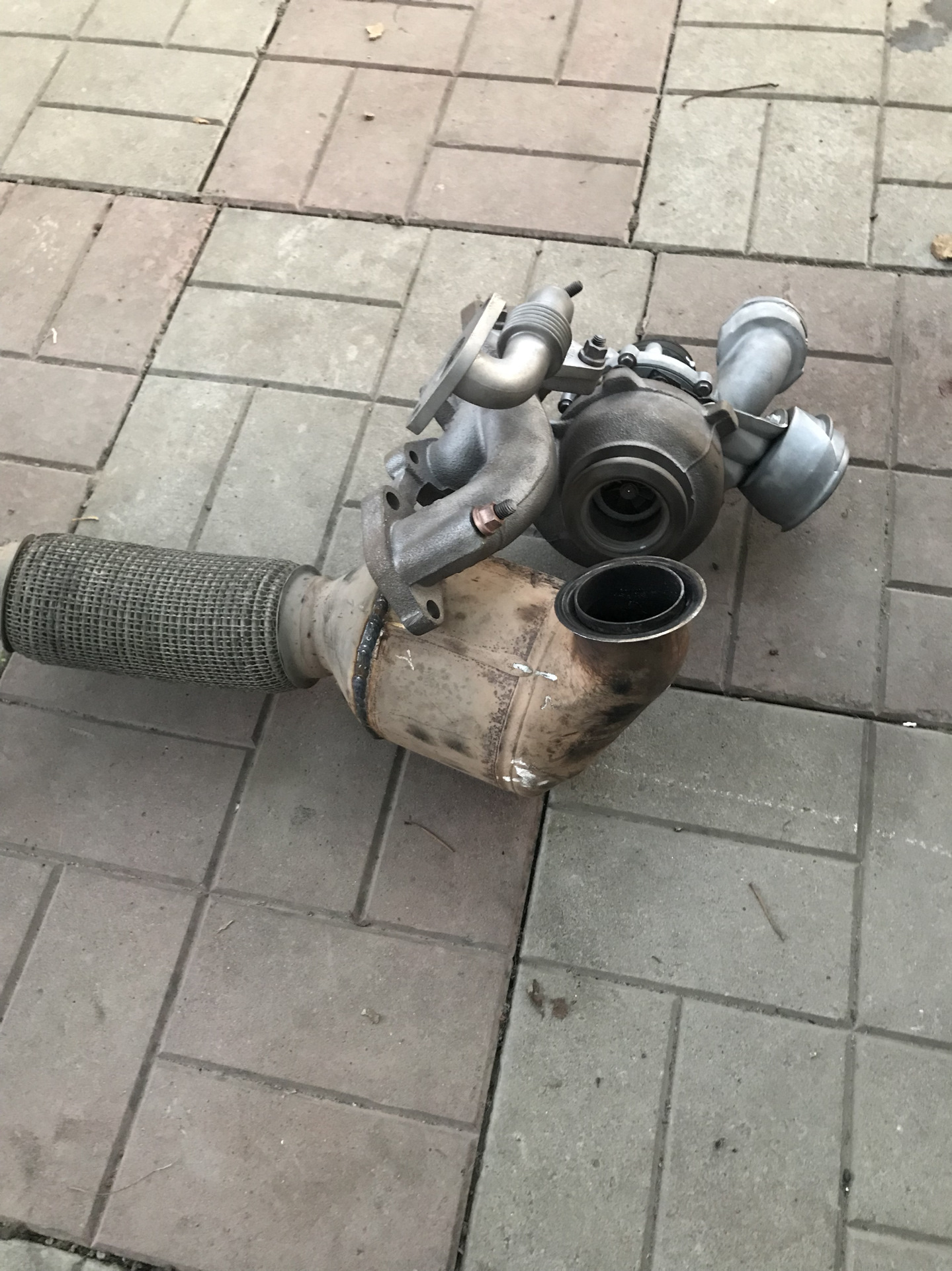

Проблема была в следующем, после покупки машины, удивлялся, как 140 коней могут так прилично ехать. Но спустя пол года, динамика приугасла. Плюсом к этому был жор масла, примерно 2 литра на 10т, что для данного мотора, а именно речь идет о 2.0 tdi bkp-недопустимо.
Спустя 2 месяцев ходьбы по сервисах и кучи потраченных нервов, диагностировали недодув турбины, а именно не корректная работа актуатора. Так как в моём городе реставрацией никто не занимается, было решено отправлять турбину в Киев, а именно в ТУРБОМИКРОН сервис, так как удивился гарантии в 2 года.

Через 2 часа звонок от них на мой номер, с выводами, цитирую: «у вас трещина в механизме изменяемой геометрии, нужно либо менять, либо варить». Потом сказал что нужно полностью капиталить турбину и сверху платить 1000 грн за сварочные работы, ну что делать, согласился и они приступили к работе.

Спустя пару часов диагностики выявилось что вал, на котором находятся 2 крыльчатки, просто переломился на 2 части.

После чего была куплена б/у турбина и работала она как и должна. Значит причина была только в ней.
Недодув ушел, свист и жор вместе с ним.
