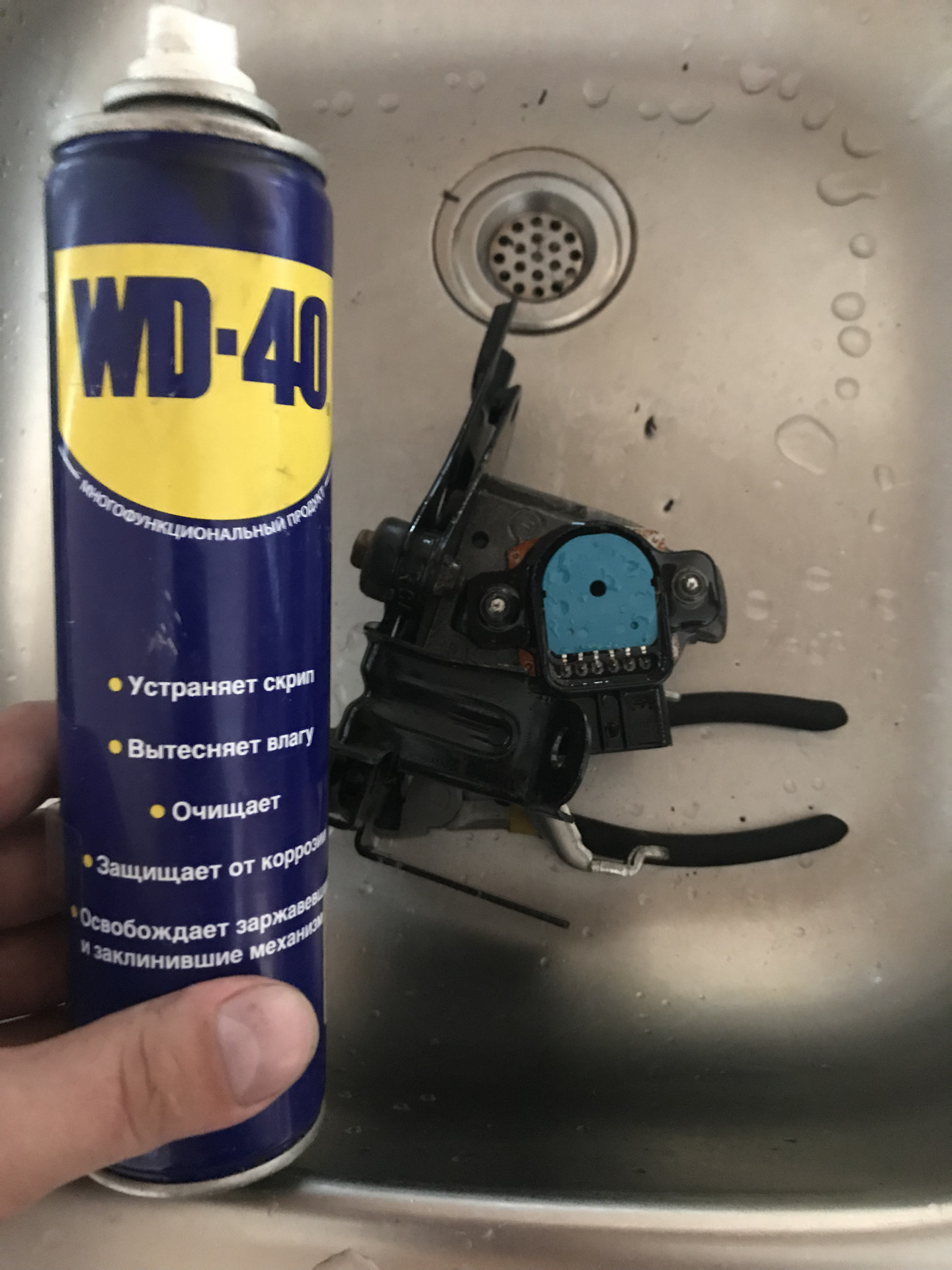

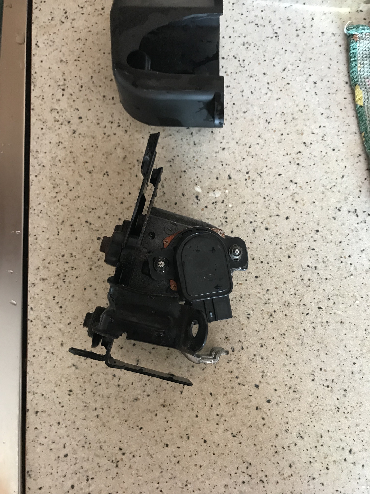

На утро принялся за дело. Снимается датчик очень просто-сначала снимается защитный кожух который держится на 2-х болтиках. Потом ослабляешь трос что идёт от педали до датчика. Далее откручиваешь ещё 2 болта которыми весь датчик крепится к кузову и снимаешь с него трос что мы заранее открутили. Сворачиваемся и отправляемся в удобное место для чистки. Я мыл всю снятую приблуду прямо под краном что бы все вымыть. После высушил и продолжил… аккуратно кусачками откусываем бортик крышки датчика. Пытался снять не откусывая, но сделал ещё хуже. Аккуратно оттягиваем плату вверх и заливаем все wd-40 после чего забываем минут на 30. После я вылил вд, шку и промыл струей воды и снова залил вд, шкой. Дав постоять не много и по киснуть, берём ватные палочки и аккуратно проходимся по датчику внутри. Аккуратно чистим все контакты, снимаем налет и вытираем все насухо. После того как все просохнет, поправляем резиночку что была под крышкой и собираем все в обратном порядке. По обкусанному бортику проходимся герметиком что бы влага и грязь не попадала во внутрь и когда все высохнет собираем обратно.
