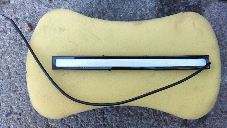

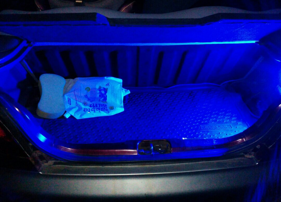

Периодически, в темное время суток доставая что-нибудь из багажника, приходилось напрягать зрение. Вот чего-то мне не хватало.
И однажды блуждая на алиэкспресс увидел и заказал вот такую полосочку:
Красного цвета к сожалению в ассортименте не было, взял "глубокий синий".

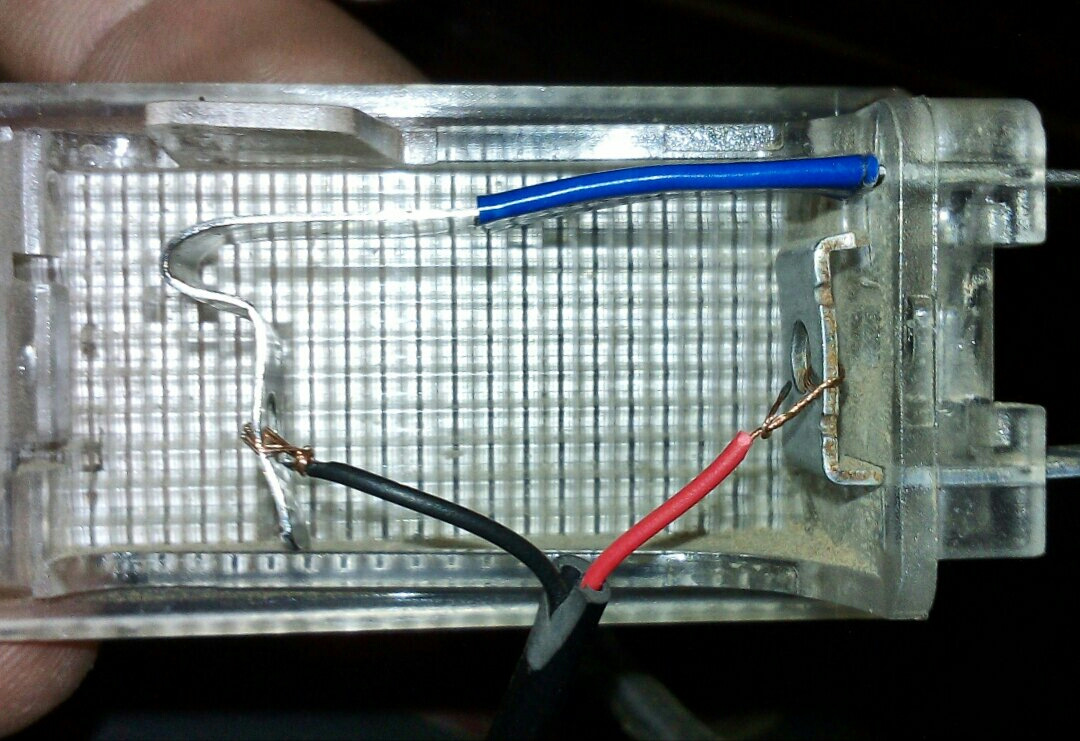

В комплекте шла полоска вспененного двухстороннего скотча.

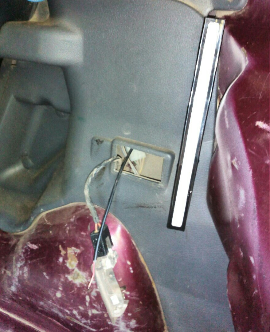

Выбрав место, согнул полоску по форме пластиковой обшивки и на нее же и приклеил.

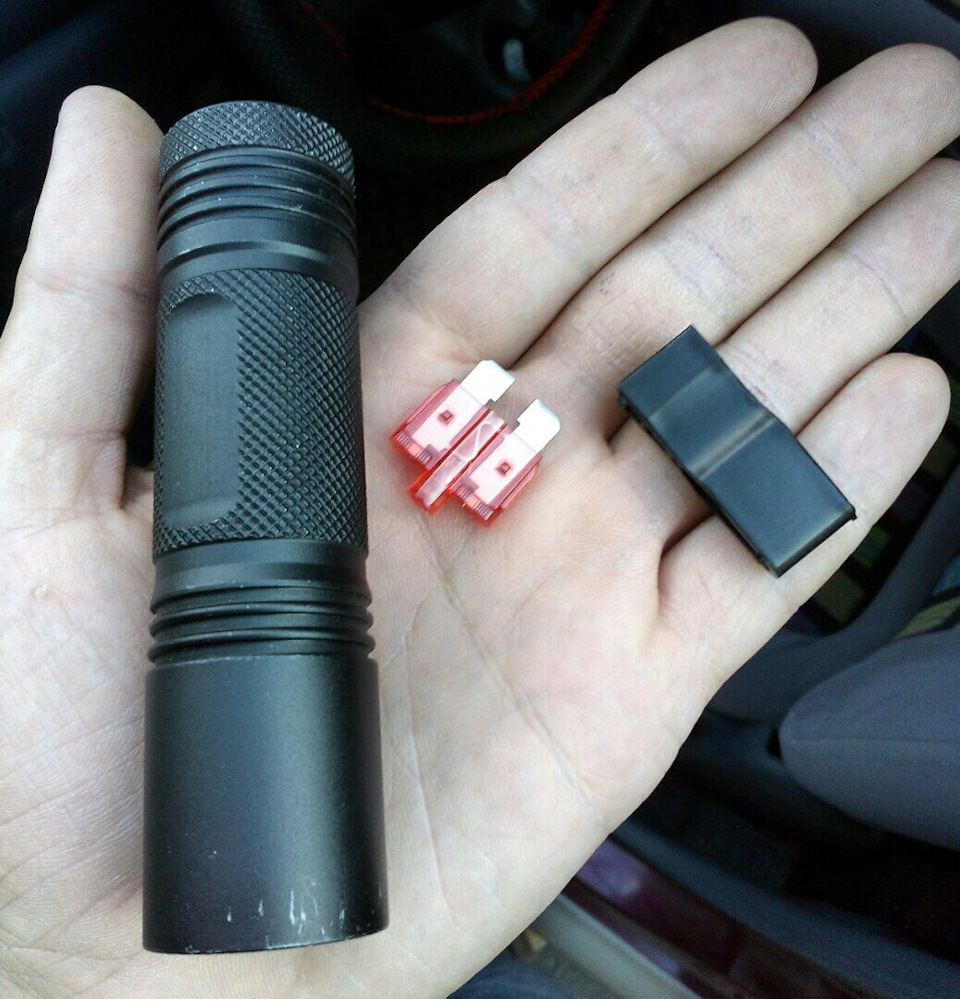

Потом вытащил на всякий пожарный предохранитель F11, который отвечает за подсветку в салоне и багажнике.
Теперь можно монтировать.

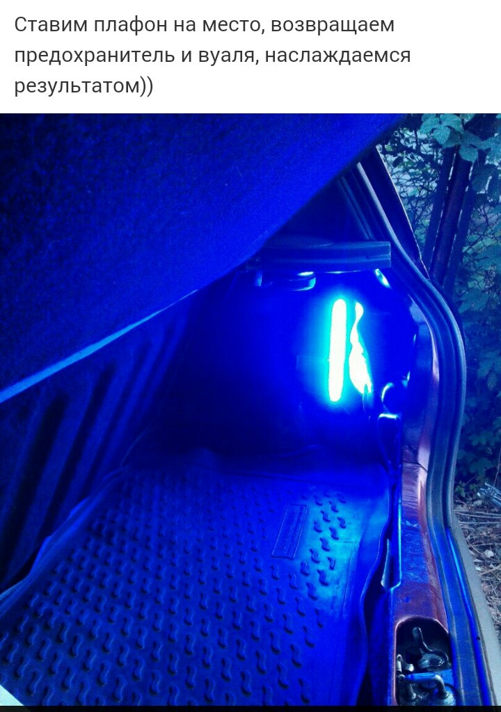

Ставим плафон на место, возвращаем предохранитель и вуаля, наслаждаемся результатом))
Цвет бомба, и все видно, на нее смотреть невозможно глаз режет, такая яркая.
Всем спасибо за внимание 😉👍🚗

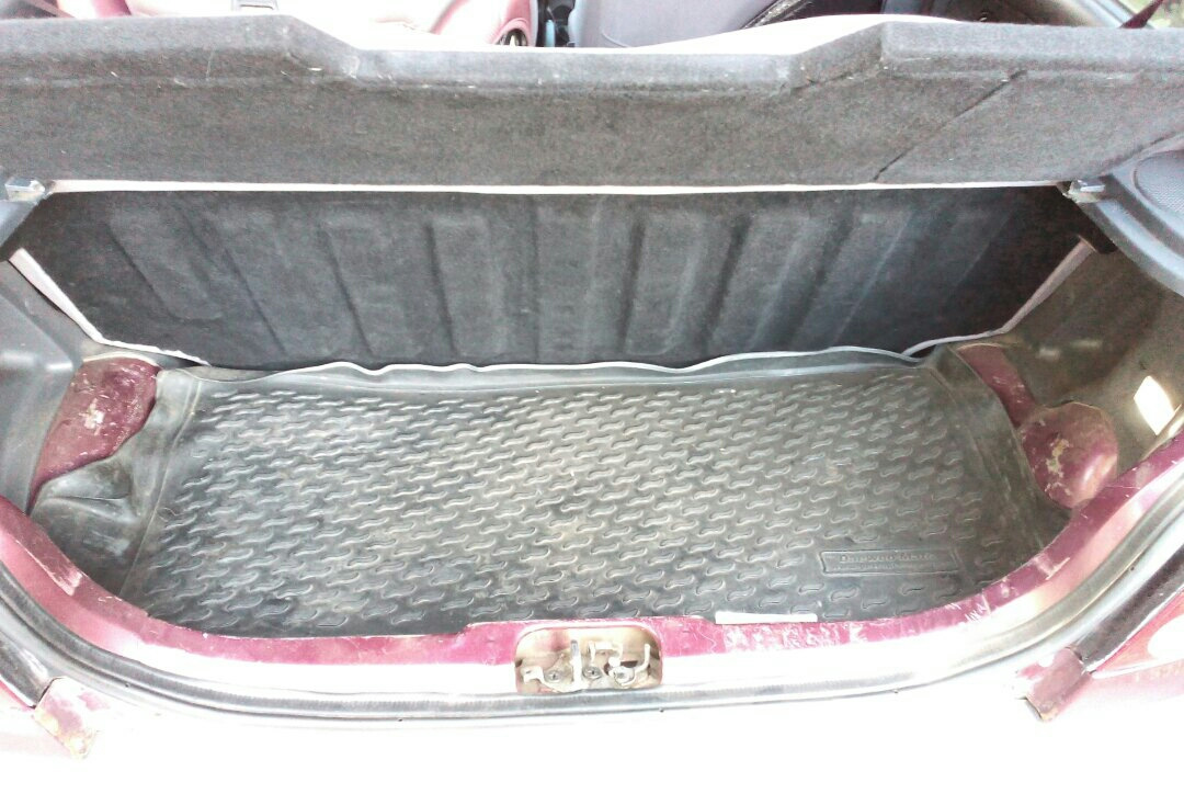

Не светит стоковый свет оттуда нормально. Особенно, если сумки стоят. Я на пятую дверь салонный плафон прикрутил, светит сверху классно (на фото — третий фонарь). Надо тоже запись сделать.
Блин! Какой порядок в багажнике. У меня такой был только при покупке в автосалоне :-)
Хм, а мне казалось что у меня там грязно и пыльно)
Пыль это мелочь, у меня там только папы с мамой не хватает) А когда пробуеш поуберать, то вроде все нужное. Хлам — это то, что является без дела годами и становится нужным сразу после того как его выкинеш)
DonMatiz
А ещё краска облезла, мне смотреть больно — я бы подкрасил.
Не, это будет заклеиваться или шумкой или карпетом)
Так хоть перед этим самой дешевой грунтовкой пройдите и клейте.
Мне кажется так будет верно. А то ржу видно маленько.
Спасибо, так и сделаю)

Получается подключили вместо или вместе со штатной? Предохранитель не вернули на место?
Подключил вместо штатной. Вернул.
Спасибо! Будем искать ))
И от синего глаза не напрягаются?) а если справа что нить поставить уже не будет видно… Сам думаю в 5 дверь ещё встроить.
Если смотреть в багажник, то нормально. Если на саму лампу, то режет. Сверху не стал вешать, потому что неудобно крепить и светить будет только вниз.
