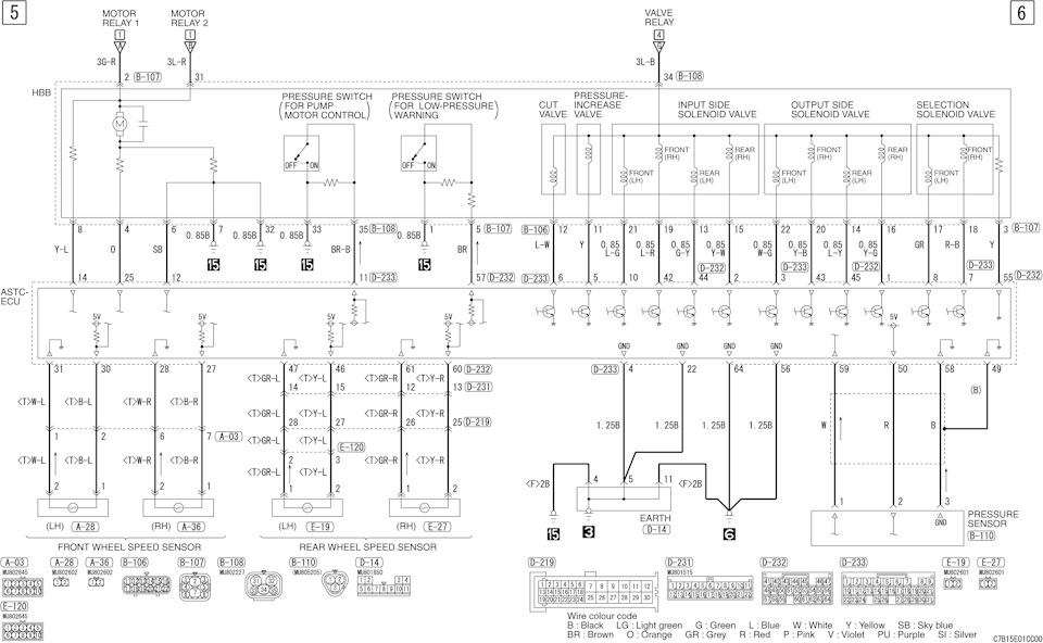

Моторчик слышно, работает?
вообще не слышно.
Значит прозванивать надо. #
Раздел 35А, HBB CHECK, HBB MOTOR RELAY CHECK. Неисправность мотора можно вылечить заменой щеточного узла. По датчикам проблема хуже.

Так что цена неверной диагностики высока. Надо 100% локализовать, датчик, насос или в цепях что-то.
Я не плнял, как прощвонить цепь?
Я бы проверил наличие +12 на контактах 2 B-107 & 31 B-108, -12 на контактах 7 В-107, 32 В-108. Если все есть, но насос не работает — то хана насосу. Только проверить при подключенных разъемах.
Стукнул по корпусу груши 2-ва раза, моторчик запахал, тормоза появились.
При включенном зажигании, срабатывает моторчик и успокаивается, нажимаю 2-ва раза на педаль и моторчик работает секунды 4-ре. Это нормально?
"При включенном зажигании, срабатывает моторчик и успокаивается, нажимаю 2-ва раза на педаль и моторчик работает секунды 4-ре." — Это нормально
не понял? это мой текст
такое поведение нормально. В части включения-выключения с такими периодами.
AXel-23
Но вот то что он периодически глохнет и срабатывает только от удара — намекает на мертвые щетки коллектора, или где-то плохой контакт. Но ввиду того что все основные контакты дублированы — я ставлю на то что моторчику жить недолго осталось.

Ошибка означает что в системе тормозов низкое давление. Ее можно вполне повторить часто-часто нажимая на педаль тормоза, но в обычной эксплуатации не должна всплывать.
Мануал дает такие проблемы:
Brake fluid leakage in the hydraulic brake booster (HBB)
Malfunction of the accumulator [Integrated with the hydraulic brake booster (HBB)]
Malfunction of the pressure switch (for low-pressure warning) [Integrated with the hydraulic brake booster (HBB)]
Из простого-проверить уровень тормозухи и прокачать.
Из очень неприятного — неисправность аварийного или основного датчика, по отдельности не продается, замена блока.
