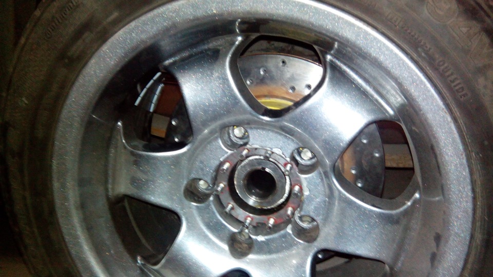

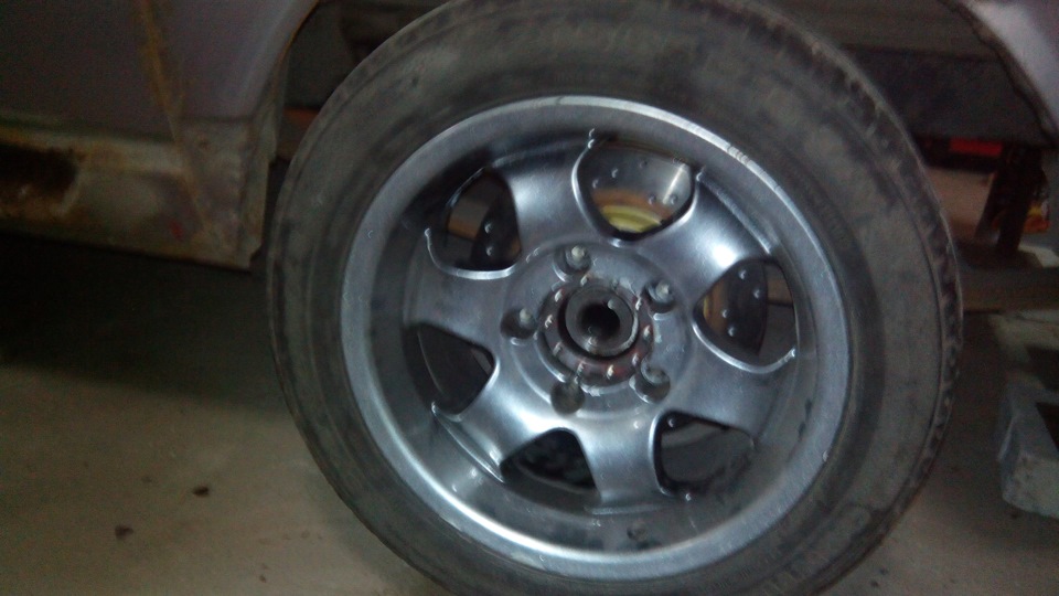

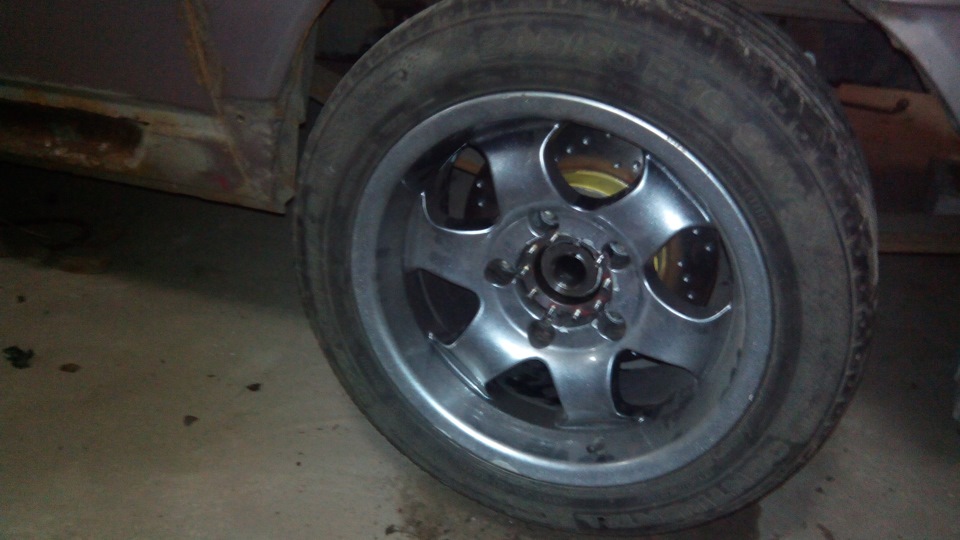

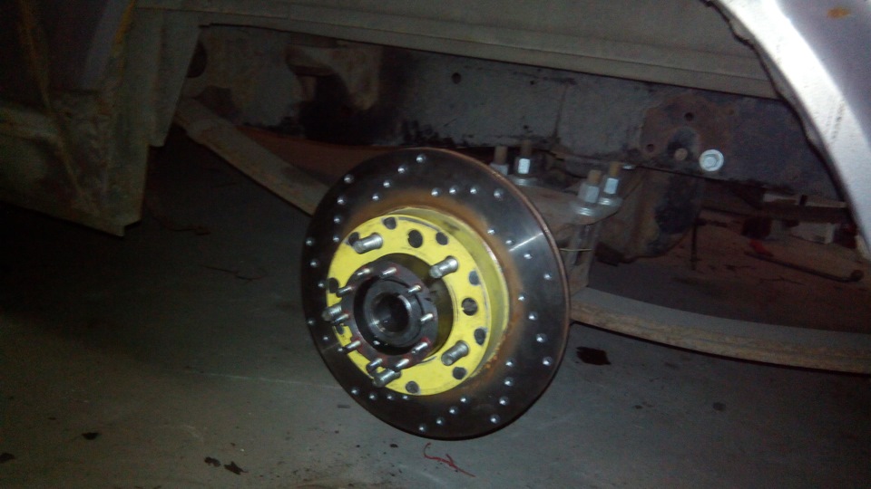

Всем привет! вот и настало время выложить в БЖ изготовление перфорации на тормозные диски.
Делал по шаблону из фанеры на котором все размечено по градусам где находятся стенки тормозного диска!
Аккуратненько все просверлив сверлом 4 мм снял фаску 8 мм сверлом. С количеством отверстий не заморачивался остановился на ЗОЛОТОЙ СЕРЕДИНЕ!
По времени ушло достаточно не долго тормозные диски брались хорошие АДС EXPERT! Хороши для качественного торможения, диски вязкие и хорошо себя показали на покатушках подвели только колодки которые мы так и не поменяли но сейчас в ожидание на установку TRW колодки.
НО есть одно НО! Они так и небудут установлены нам((( учень печально ! Вся проблема встала в том что мы не нашли дисков на зад r18 с одинаковыми параметрами как на 16х! поэтому мы будем ставить волговский мост.
А диски будут проданы!

В нете уже на это наткнулся! здесь диск толщиной 22мм! и с фаской которую многие не делали из за этого и трескается и лопается!
спорить не буду…да и сама по себе перфорация даже на брембах идет трещинами иногда(

главное было сделать фаску потому что многие не делали и это было ошибкой
объясни почему просто для знаний. она как бы снимает разряжение?
наруги на металл будет меньше чем без фаски. отвод тепла и мусора
