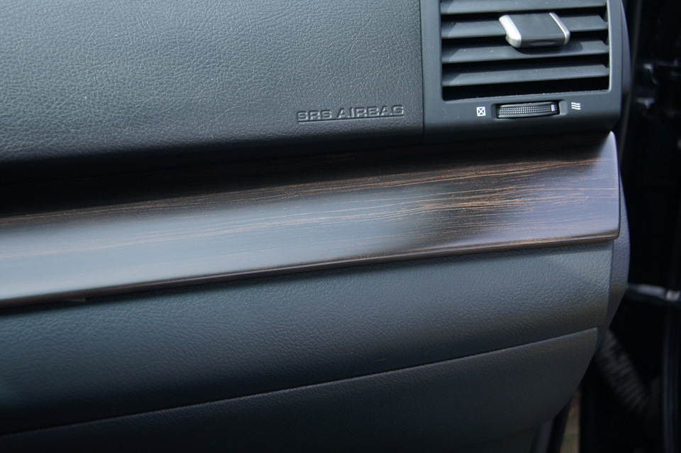

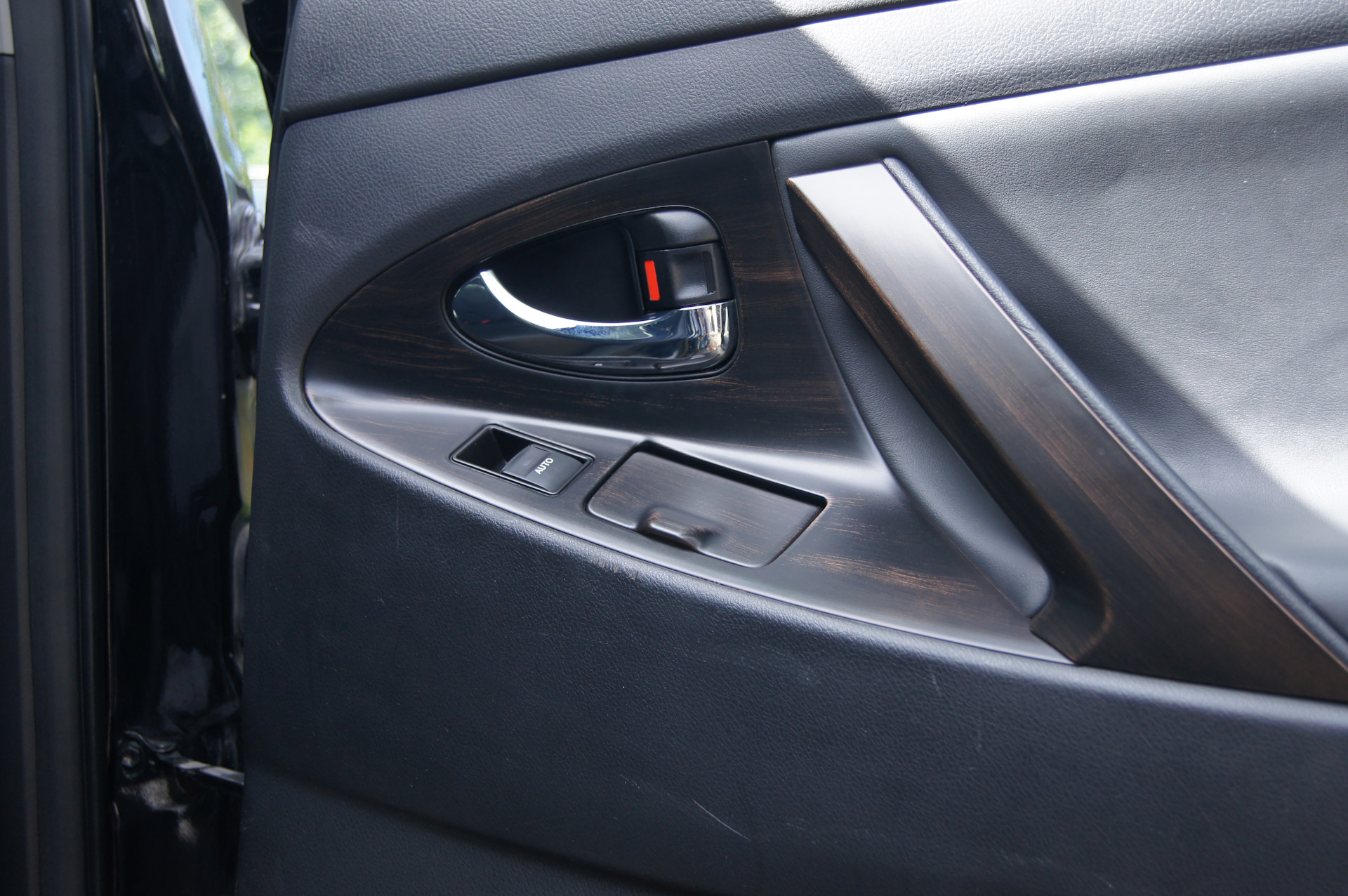

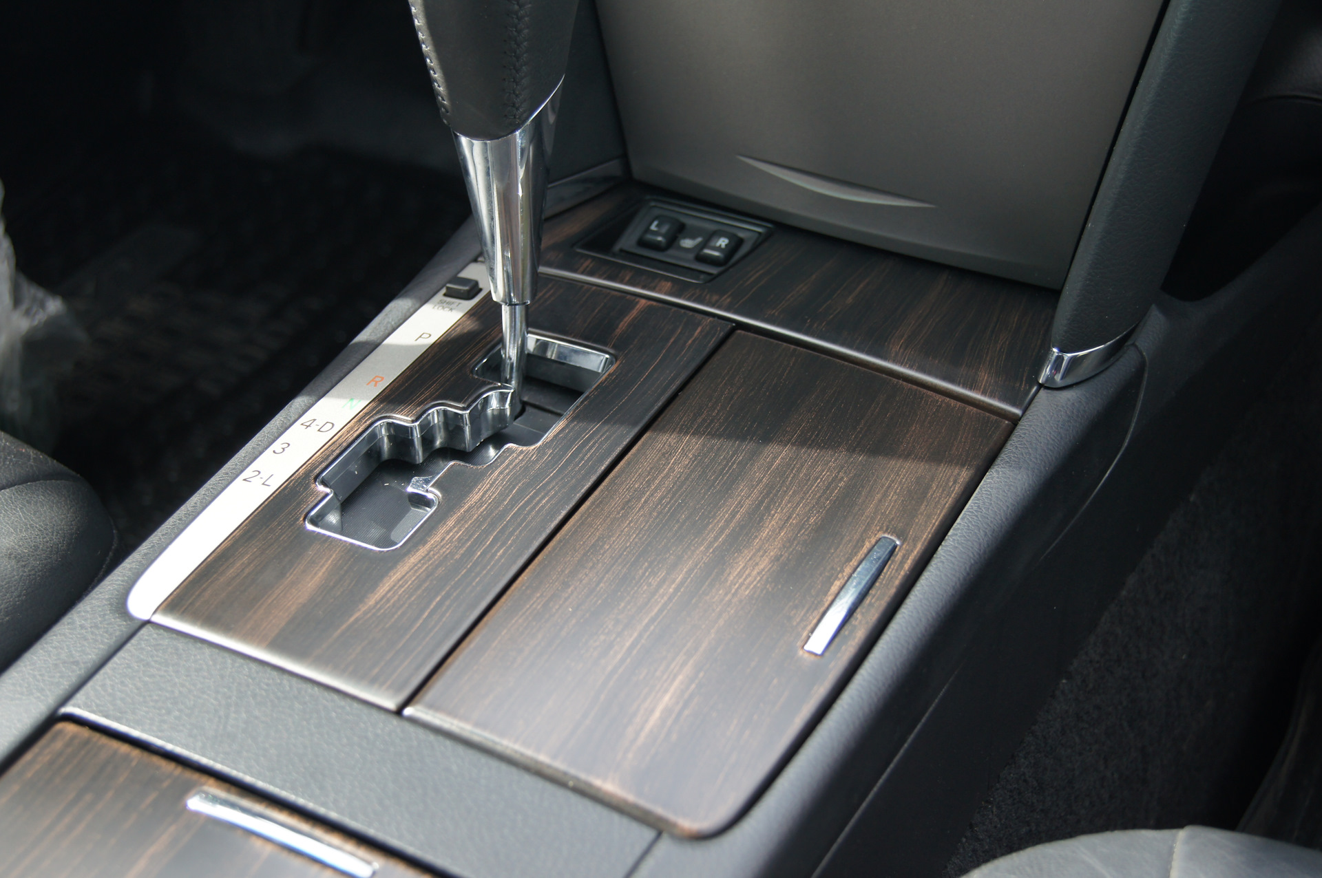

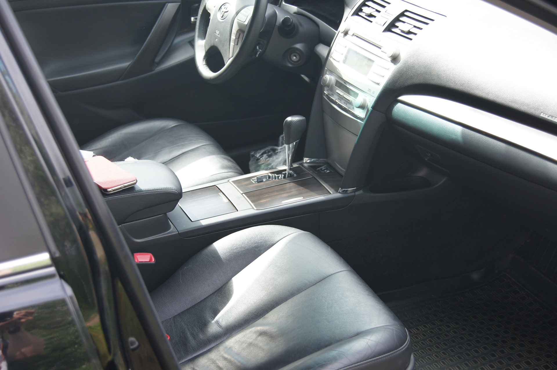

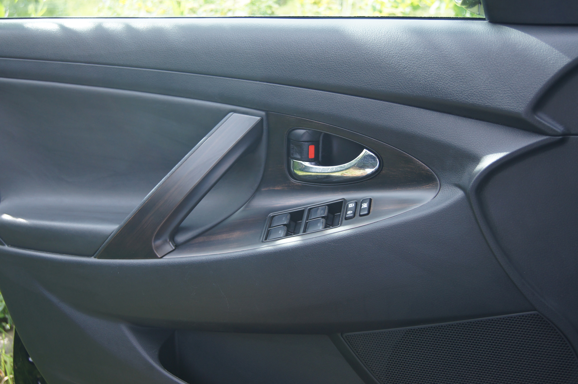

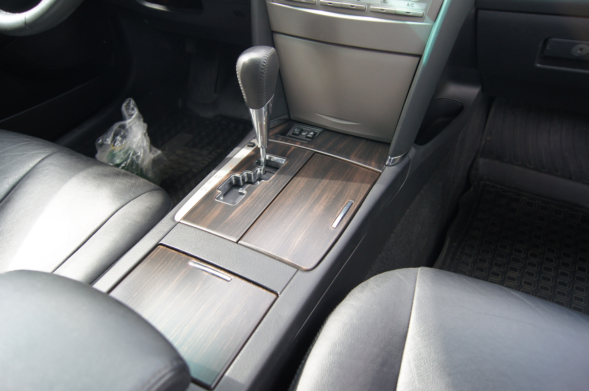

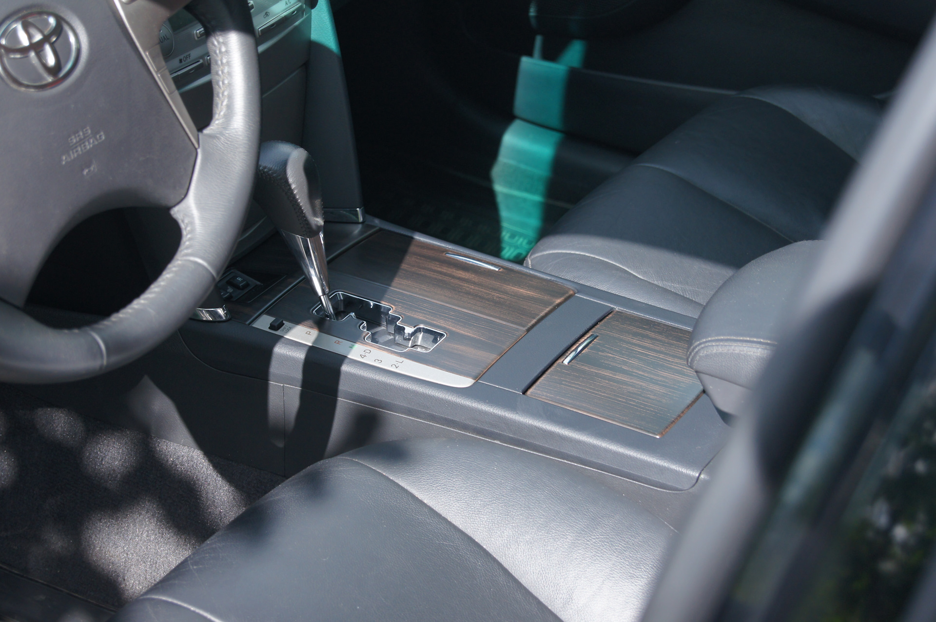

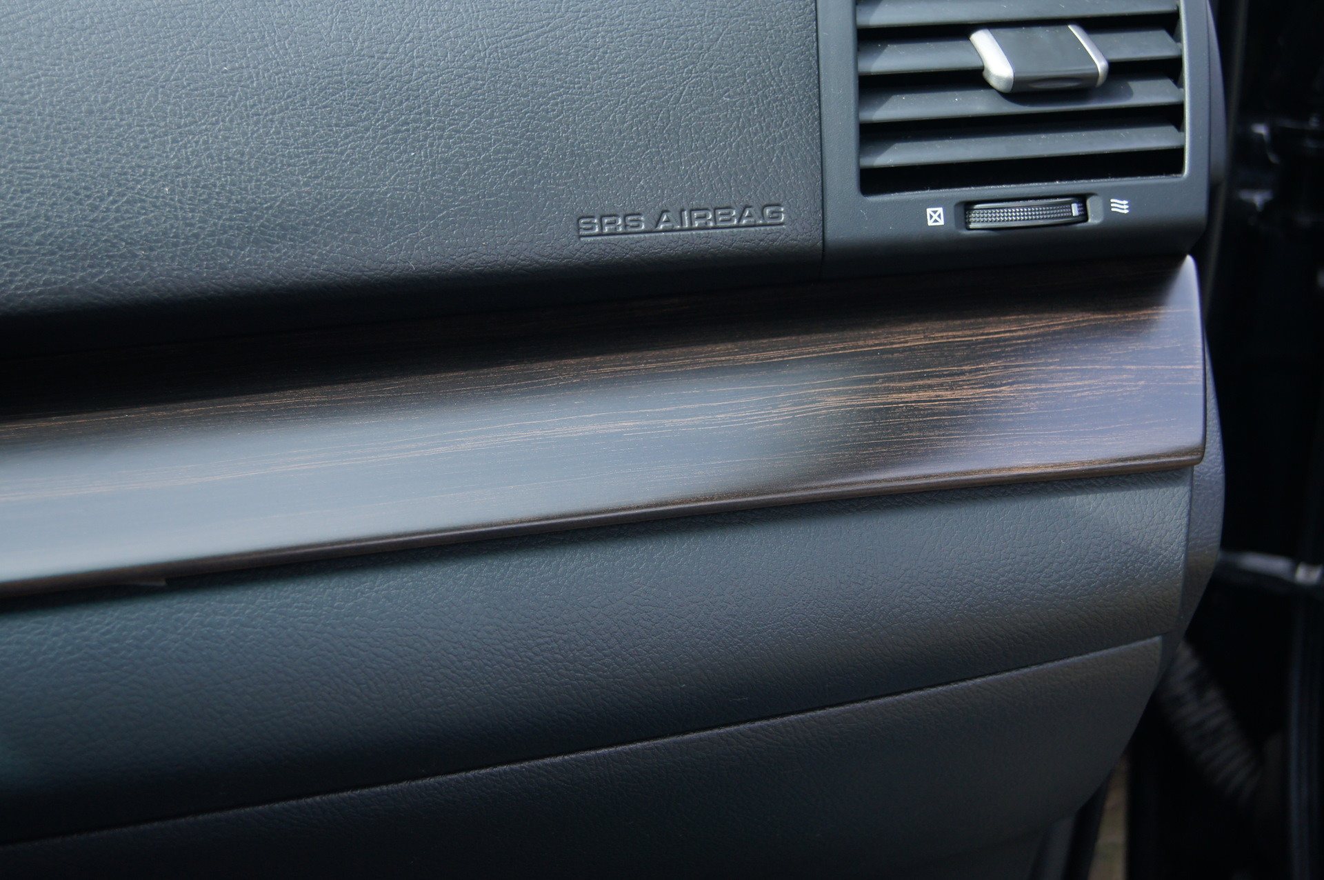

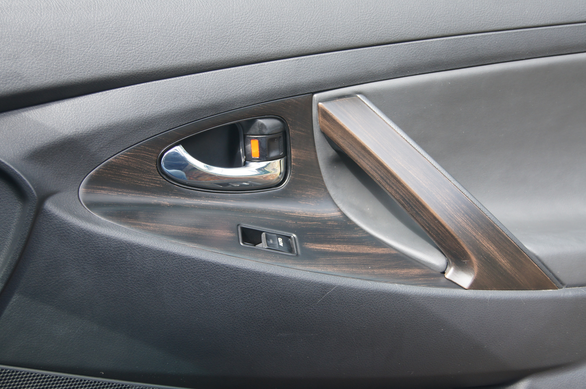

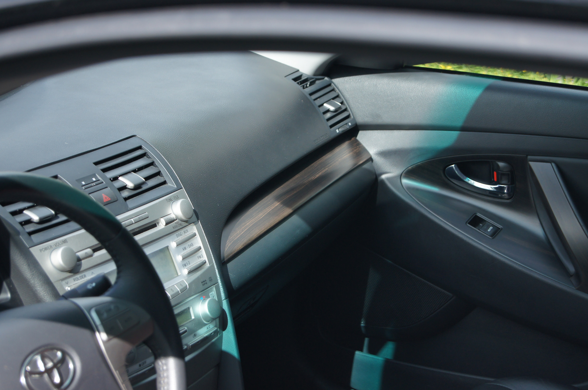

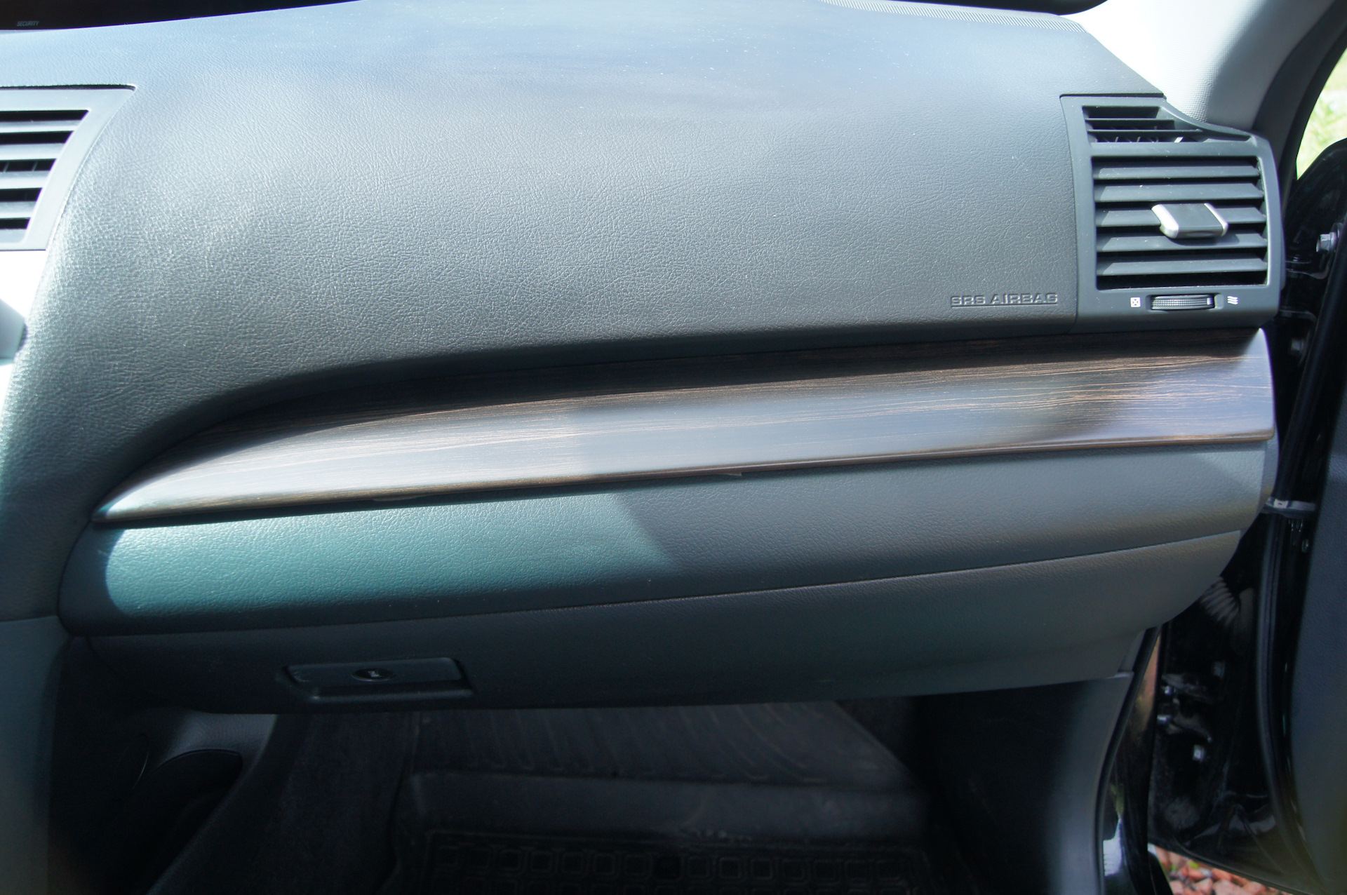

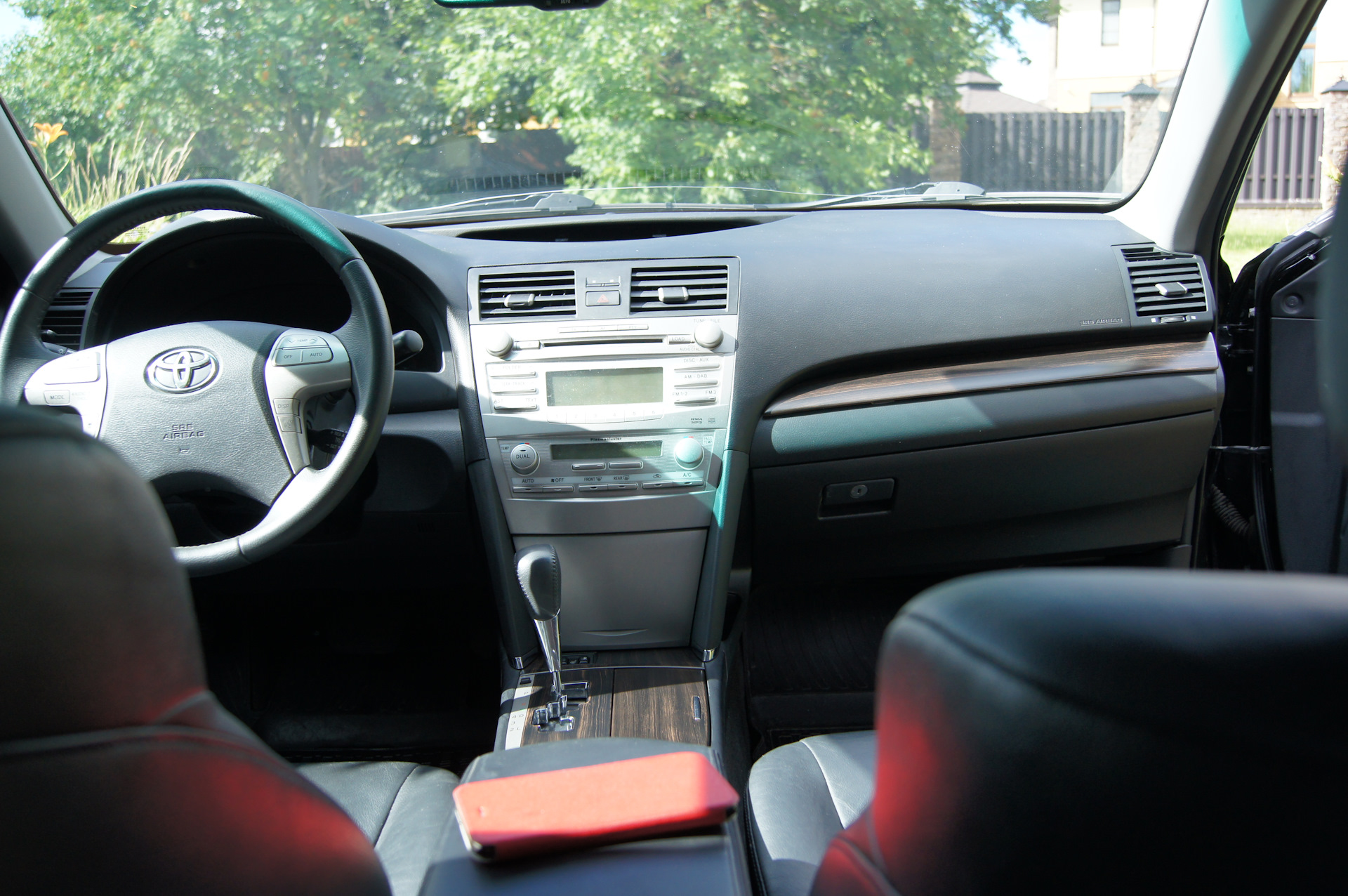

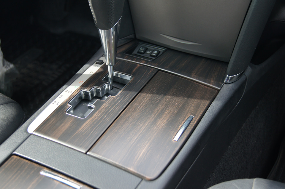

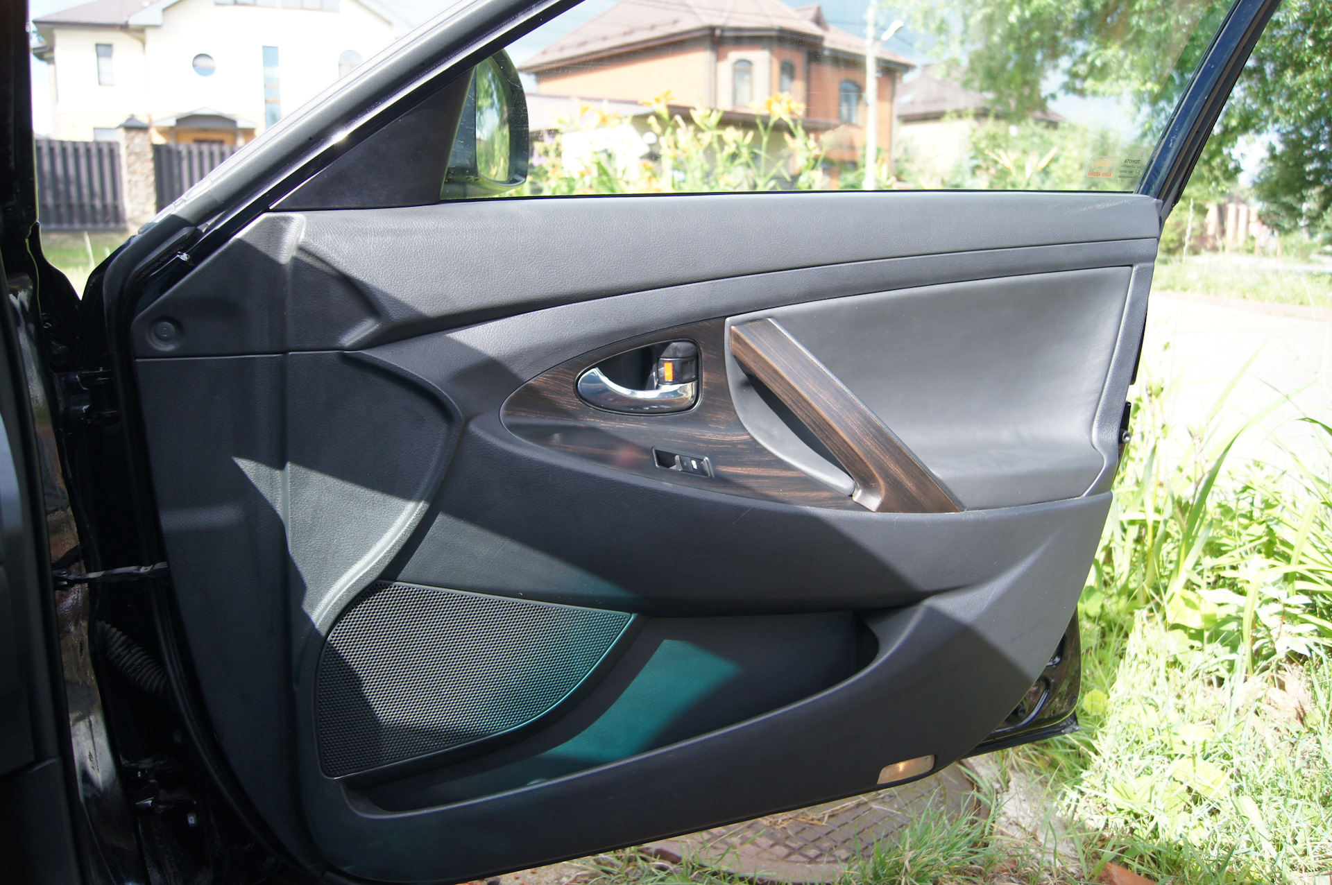

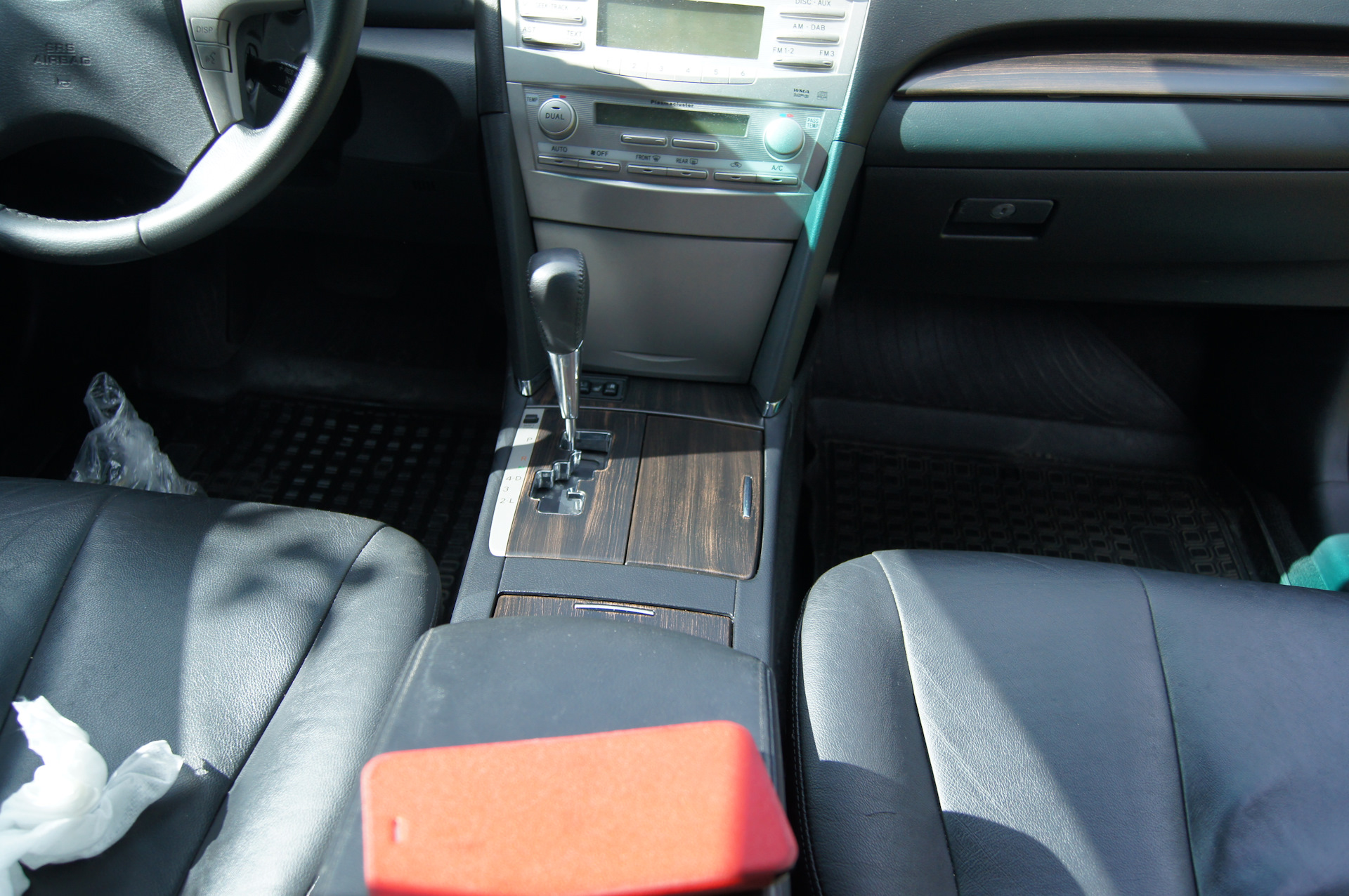

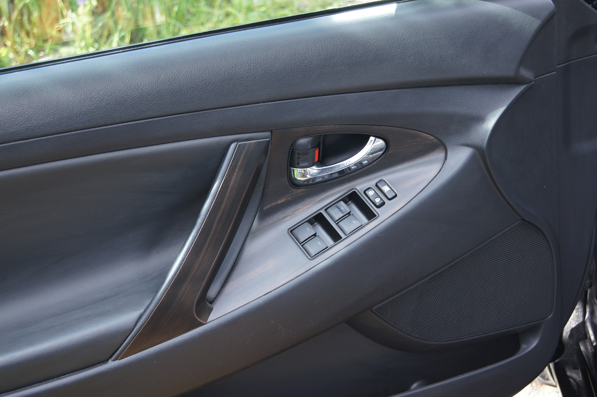

Выдался наконец свободный выходной. и как и обещал. я сфоткал вставки, которые мне делал просто мастер своего дела Семён из славного города Киров) edddha. много расписывать смысла нет. на всеобщую оценку. Говорю сразу, НЕ аквапринт. эксклюзивная чисто ручная работа. Кстати сразу скажу снимая передние накладки ручек обломил 3 кронштейна, 2 слева и 1 справа. Востанавливал с помощью суперклея и соды. (Это кому то может быть полезно) в чем плюс, схватывает сразу, и не обламывается при зазелкивании. Пока клеил постоянно тер пальцами друг об дружку чтобы если где то пальцем влез в клей не ляпнуть на ручку. В итоге влез и ляпнул, расстроился. Семён успокоил говорит переделанм если надо, попробуй разбавитель для лака. Аккуратно чтобы не подорвать лак. Разбавителя не было, был демиксид (монтажную пену им вытираю сжирает ее на ура) с клеем много раз пробовал оттирает на раз два но оттирал клей со стекла с керамики с металла. В итоге с лака убрал за 5 минут клей. После удаления осталиль рытвинки небольшие, ну думаю была не была потер аккуратно это место лак немного растворился и затянул полностью дефект. Осталась белесость небольшая. Протер в итоге им всю ручку чтобы белесостей не было. Промыл водой потом обезжиривателем и все стало как надо))) как до того как я ее случайно испорти)

Шикарная работа😎😎😎уф😏
Можно Контакты этого мастера👍🏻
Да конечно. Был в командировке завтра все скину в личку
Ай да Семён! Красавчик! )
Офигенно!
А чем плохих аквапринт или я чего то не знаю, получилось зачётно.

И сабля конечно в тему там!
Да Леха, в сборе смотрится конечно лучше чем по отдельности )))
Фотки не передают все равно то как это выглядит в живую. В живую это просто нечто. Все кто сидели сказали просто бомба)

Расскажите пожалуйста технологию изготовления сабли
Да нет никакой технологии как бы. Взял и по месту сделал
как?
Ну как берете что вам больше нравится пластик дерево или еще какой другой материал и вырезаете
Действительно, расскажи, пожалуйста, из чего и как ты сделал саблю. Благодарю)

Откуда сабля на пассажирском?)
Сделал
Сам изготовил? Или подходит от чего то?
Сам, сложного ведь ничего нет в этом
Пока не представляю как это))
safron2141
Из какого материала?
