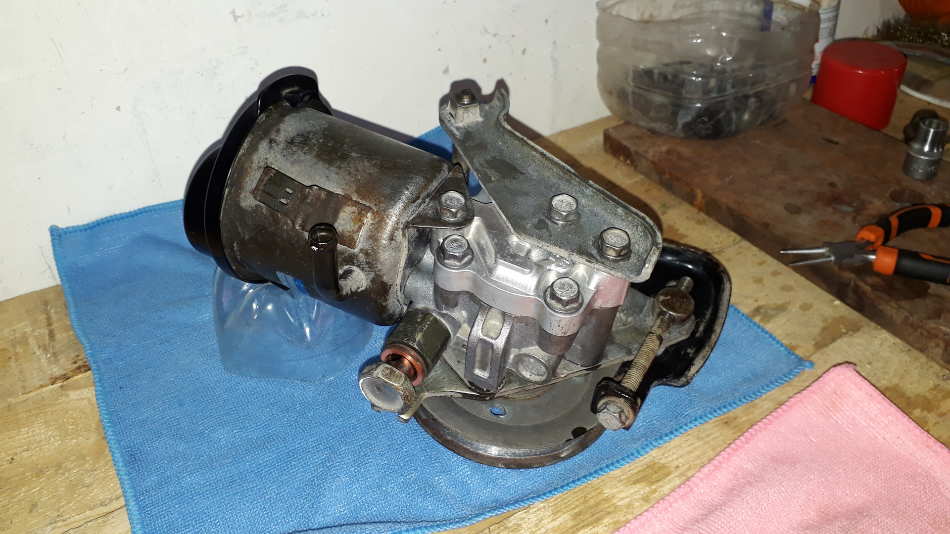

Во время работы по двигателю в сервисе огорчили — насос ГУР гудит постоянно, внутри стружка. Адьюс амигос. По началу попробовал сменить масло в бачке. Откачал, ооочень тёмное и вонючее. Залил новое. Не помогло, гудеть продолжает.

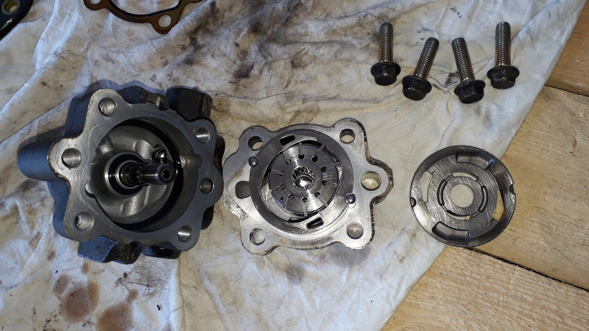

После разбора машины сняли насос с двигателя и я его повёз в сервис. Мастер разобрал и объявил, что лепестки болтаются в роторе. Посадочные места под них немного разбило, из-за этого и гул. Похоже, что это привет от предыдущих хозяев и их "прекрасного" обслуживания.
В сервисе объявили работу 3000 руб. За что — за разборку насоса, замену ротора + статора и сборку назад. Да я и сам это могу сделать, тем более, что времени много, руки чешутся, а средняя стоимость насоса с разборки примерно 10-12 тыс.руб. Купить кота в мешке и перебрать его через пол года — этот вариант не подходит. Поэтому, буду делать сам.

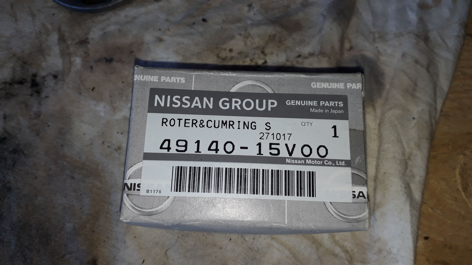

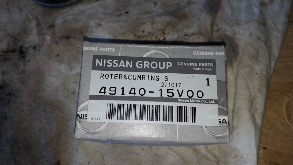

49140-15V00 ремкомплект насоса ГУР Nissan (ротор и обойма) = 5300р.

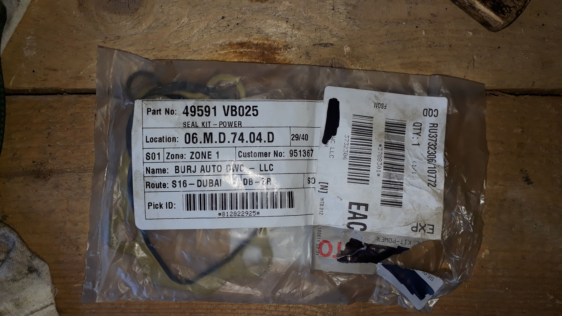

49591-VB025 ремкомплект насоса ГУР Nissan (прокладки) = 950р.

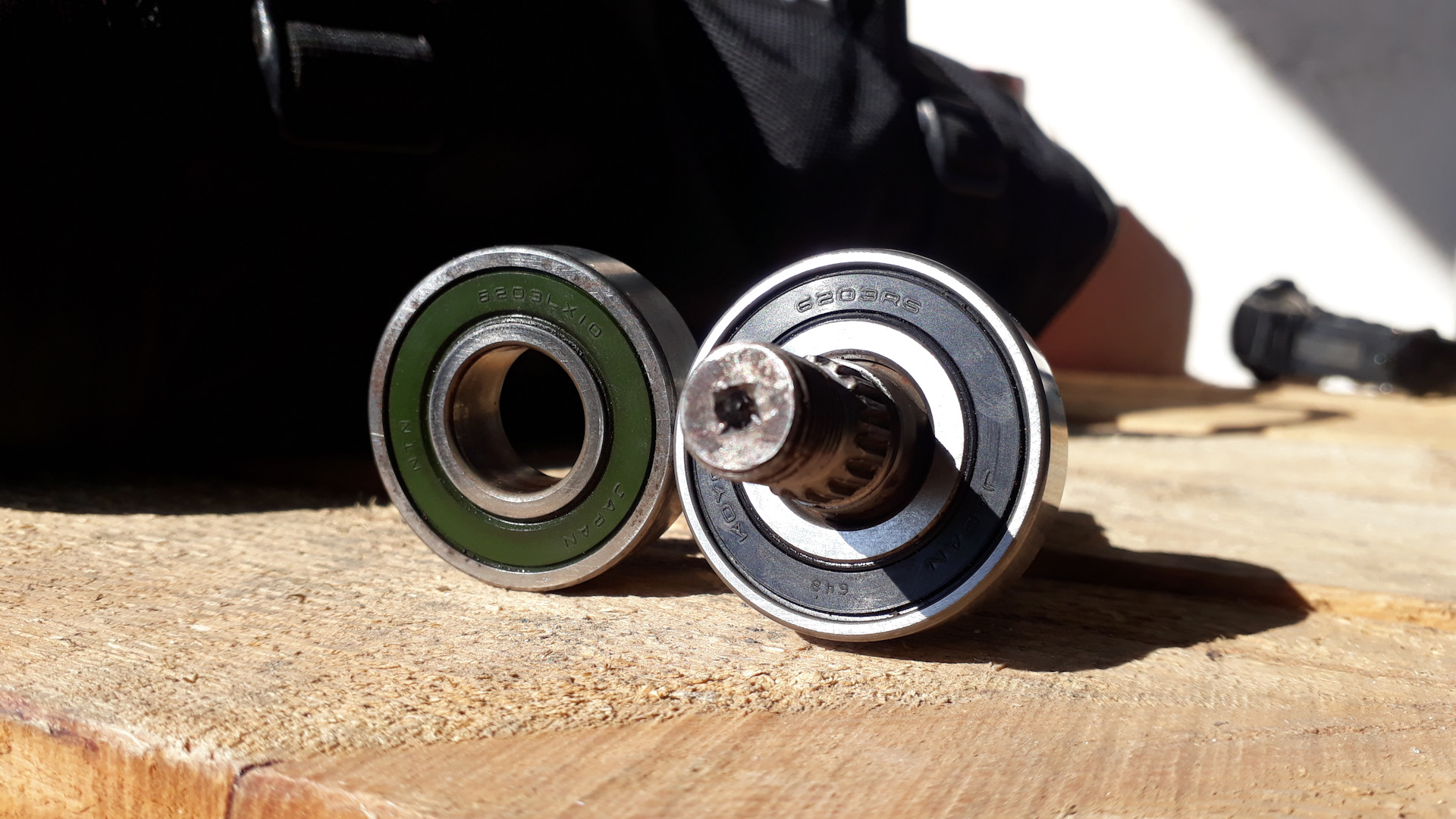

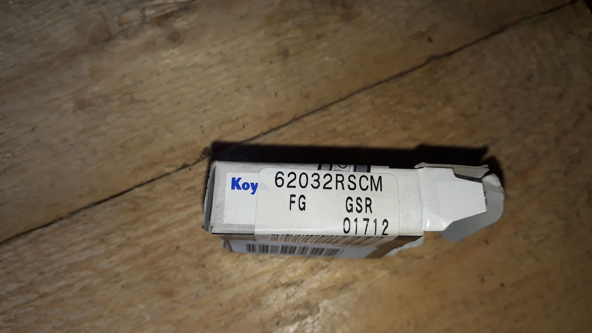

62032RSCM подшипник KOYO (6203) = 180р

Перепрессовка подшипника = 100 руб.

Процесс ремонта, в целом, достаточно простой. Посмотрел пару роликов на ютубе, понял принцип устройства насоса, пришёл в гараж, сфотографировал по кругу и начал разбирать.
Фотки нужны, чтобы запомнить положение деталей, потом легче будет собирать. В процессе, желательно тоже фотографировать.
Пытался выбить вал из подшипника, но он крепко сидит. Пришлось ехать перепрессовывать в сервис.

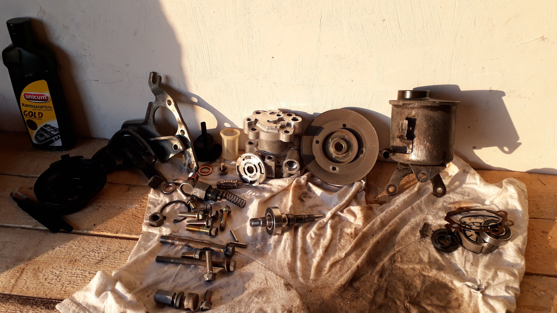

Реальной работы (когда всё под рукой) на 1-2 часа, с поездками и поисками заняло 6 часов. в ремкомплекте есть колечки похожего диаметра, но разного типа резины. Внутрь под крышку идут 2 шт резинки, они немного "бледные". С остальными трудно ошибиться. Да и конструкция очень простая. Внутри бачка находится 2 шт сетки, одна под крышкой сразу, вторая на патрубке обратки, одета через шплинт. У меня снять не получилось, трудно добраться, нужен мощный пинцет. Промывал как есть, очистителем карбюратора через мелкую трубочку.
В разобранном виде выглядит так. Справа маленькая кучка — то, что меняется — резинки, прокладки, подшипник.
Бачок крепится внутри болтиком, на нём шайба с уплотнителем. На патрубке бачка в насос тоже кольцо. На соединительной большой гайке/штуцере (ключ на 24) есть колечко. Под гайкой прячется игольчатый клапан с пружиной. Под подшипником находится сальник. Внутри под крышкой (половинкой насоса) два колечка, большое и малое. Половинки соединяются через металло-резиновую прокладку.
