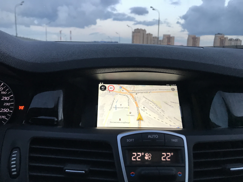

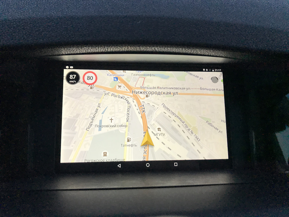

Заменил свой Nexus 7 wi-if 16 Gb на 32 LTE, у предыдущего была проблема с GPS антенной, практически не видел спутники работал только через Wi-Fi. Сейчас поставил все как по маслу, прошил также чтобы при полном разряде при подачи питания включался сам, так в штатном режиме Nexus показывает только зарядку, а так как доступ к кнопке ограничен, данная функция стала очень полезная. Ну и конечно настроил на сон и пробуждение по скрипту. Сейчас все в идеале работает. Была идея поставить 7-ой Android, но в итоге возникла проблема с установкой в TWRP и забил на это дело.

Любой планшет. Только это чисто экран навигации. То есть нет связи с магнитолой, джойстиком ?
У меня магнитола не штатная, но народ делает связь с джойстиком. Экран не только навигации что хочешь на Андроид.
На Аух не подключал ещё?
У меня по синезубу подключается сразу к магнитоле.
Это что? Дим
Это ответ)) По Bluetooth планшет соединяется с магнитолой.
А у тебя не родная бошка что ли?
Нее, kenwood процессорная
Ааааа
Я так понял можно впихнуть любой планшет 7 дюймов ?
Да
