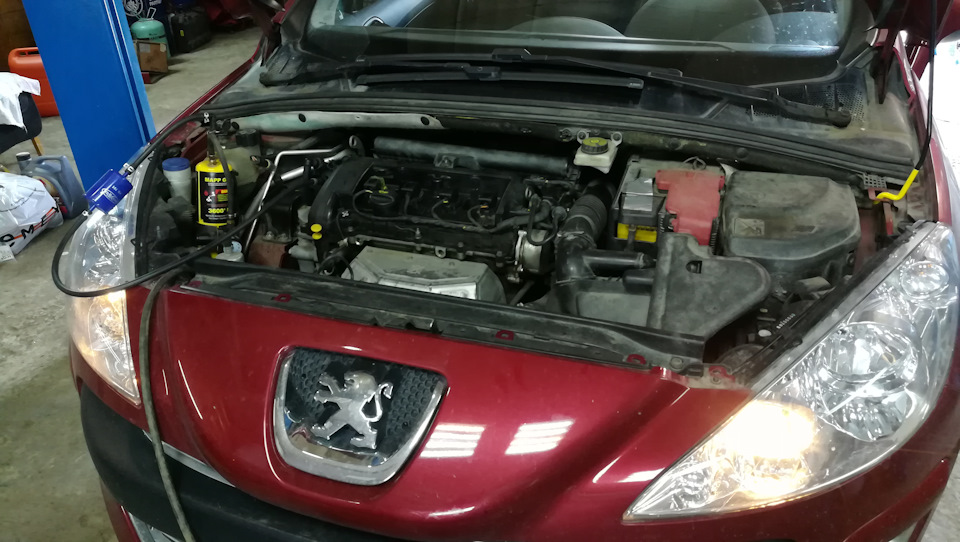

Добрый день у меня на 120 не троило когда термостат заклинил, а вентилятор включается со 106 градусов. Как вариант попробовать можно всякое может быть.
Я истощен морально, пости 40000р на решение одной проблемы, это дорого. Да и ладно дорого, другое дело, что все в небо тычут не указывая реальную проблему
Из недорогого, но возможно поможет. Очиститель клапанов от ликвимоли в бак, но только на длительный пробег за раз (день), желательно от 200 до 400 км. Я себе заливал и знаешь намного ровнее стала работа двигателя и расколбас по утрам стал просто прогревочным режимом с ровными оборотами.
Почти уверен, что сёдла, я в прошлом посте, кажется, об этом писал (если не ошибаюсь), но сёдла кончаются если нагар большой на клапанах. Я не говорю, что промывка 100% поможет, но какой-то шанс присутствует. Это ни к чему не обязатжет, но почистит. Я честно тоже не очень то думал, что эта процедура как-то себя проявит, но факт. Моя последняя запись, если интересно.
Залил пежо присадку и 100бенз. Пока без изменений. Есть мнение о термостате
За пежовскую не знаю, обычно от неё нет толку. Я ликви лично пробовал и могу сказать — есть толк. А по термосу, что стрелка в красной зоне или по сканеру 102 гр увидел.
