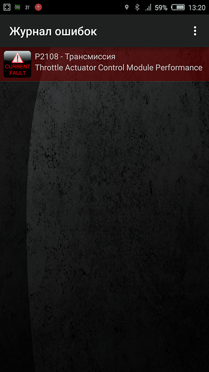

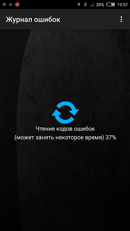

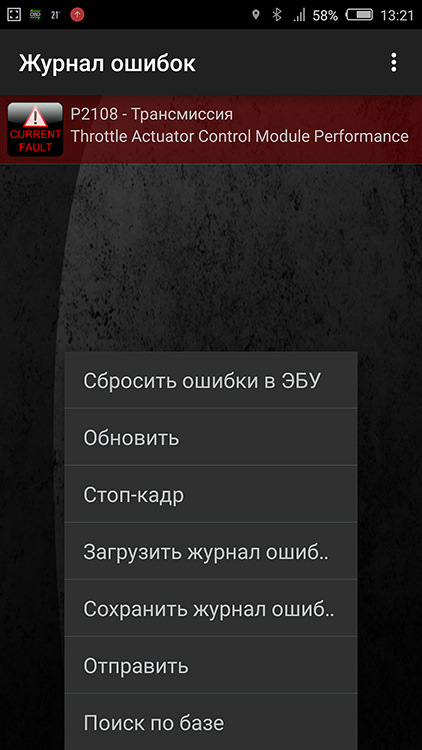

По приезду в гараж подключил ELM и запустил на смарте программу Torque pro.
Поиск ошибок обнаружил следующую ошибку — P2108. В Интернете нашел информацию, что данная ошибка связана с проблемами дроссельной заслонки.

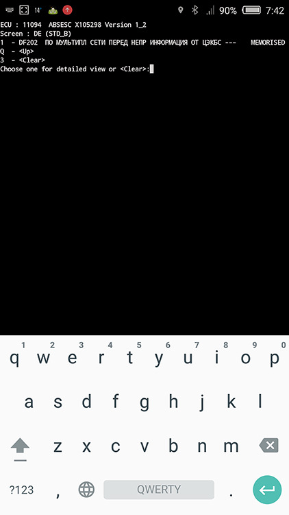

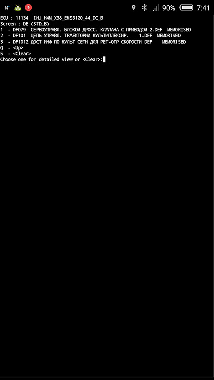

После этого запустил скрипт Pyren с базой Clip. Прогнав диагностику ошибок по всем блокам обнаружил следующие ошибки:
DF079 – следящая система блока дроссельной заслонки с сервоприводом
DF101 – связь с системой стабилизации траектории по мультиплексной сети
DF1012 – дост инф по мультиплексной сети для рег-орг скорости. (так и не смог найти полную информацию по этой ошибке)
DF202 – по мультиплексной сети передается неправильная информация от ЦЭКБС

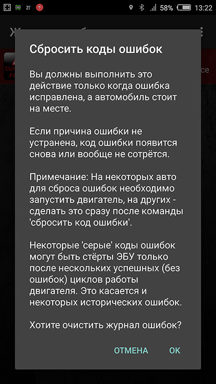

В итоге плюнул и в обеденный перерыв самостоятельно скинул ошибку. Использовал Torque.
При этом в очередной раз убедился в правильности одного из законов Мэрфи. А именно: если ничего не получается прочтите наконец инструкцию. ))) Т.к. ошибку сбрасывал впервые, то как правильно это делается не знал. Для начала попробовал скинуть на заведенном двигателе. Не получилось. Потом при включенном зажигании. Результат аналогичный. Подумал, что уж слишком серьезный случай у меня. И только потом прочитал, что как вариант запуск двигателя практически сразу после команды на стирание ошибки.
Попробовал и с первого же раза стер ошибку.
Повторный поиск ничего не нашел.

Андрей привет? Выскажу предположение, что ошибка могла выскочить из-за сбоя в приводе заслонки. Некий "плавающий деффект". Может дело и не а топливе, а какой-либо механике или электронике.
А вы в пирене в описание ошибок входили?
Номера на скрине мало что поясняют, нужно еще входить в описание ошибки, там и стопкадр (условия при которых ошибка появилась) есть.
В описании по DF079
2.DEF — Значение за пределами допуска
Нужно было сохранить дамп в пирене, сохранилась бы инфа с ошибками. Потом можно было бы посмотреть в демо режиме.
Спасибо, что подсказали. Я об этом не знал. А счас никак посмотреть нельзя?
Если запускали пирен с включенным параметром dump, то дамп можно найти в папке \pyren\dumps.
Для ЭБУ впрыска файлы будут с именем ХХХХХХХХХХ_11134.txt.
Смотрите по дате создания, удалите из папки лишние и оставьте только нужный дамп. Запускайте пирен в демо и смотрите.
