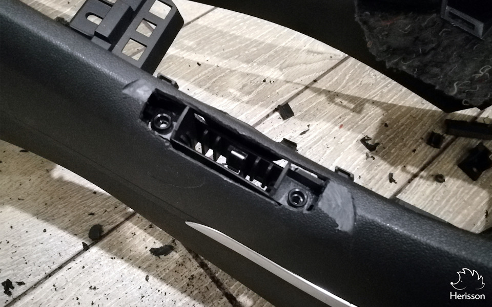

Прошу любить и жаловать! Подстаканник от BMW 1-series E82 E88 ツ
Данный подстаканник можно купить на eBay.com, вбив артикул 51160443082, либо же по каталогу BMW приобрести все отдельно:

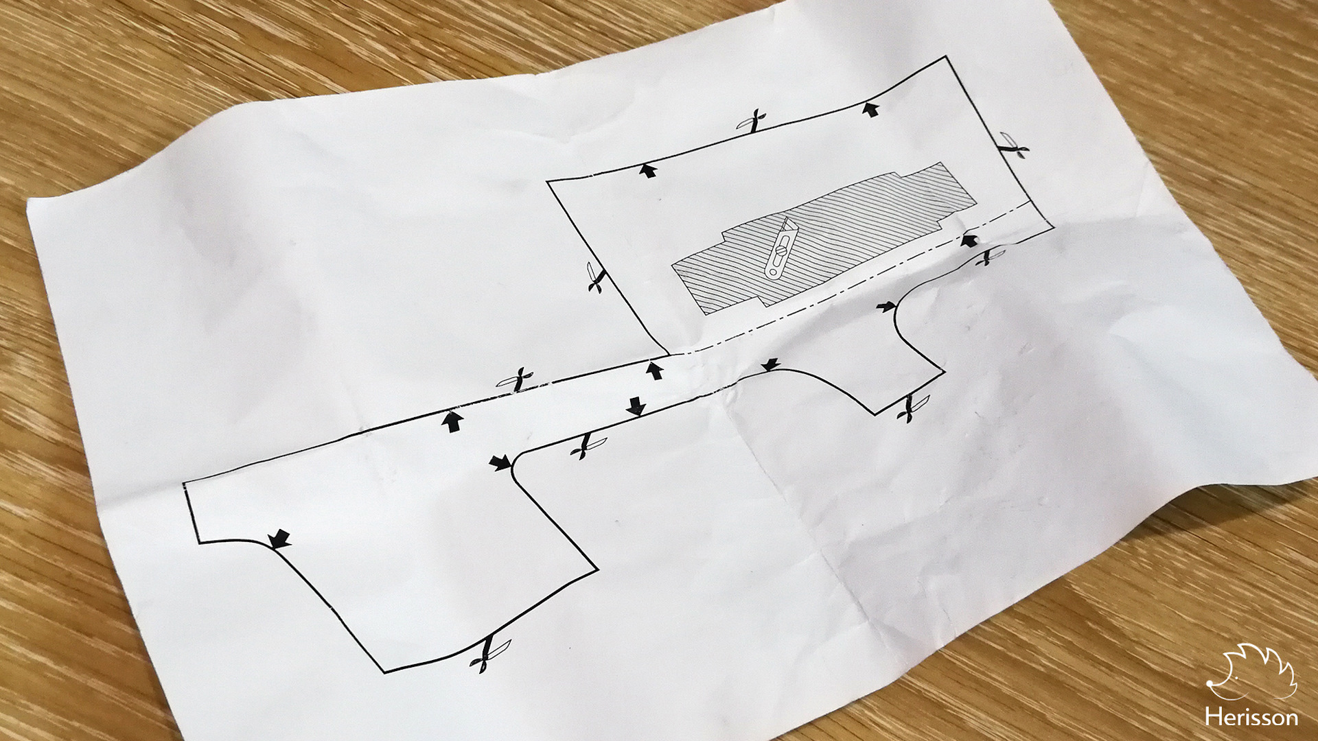

арт. 01 29 0 443 077 — шаблон;
арт. 01 29 0 443 078 — инструкция по установке;

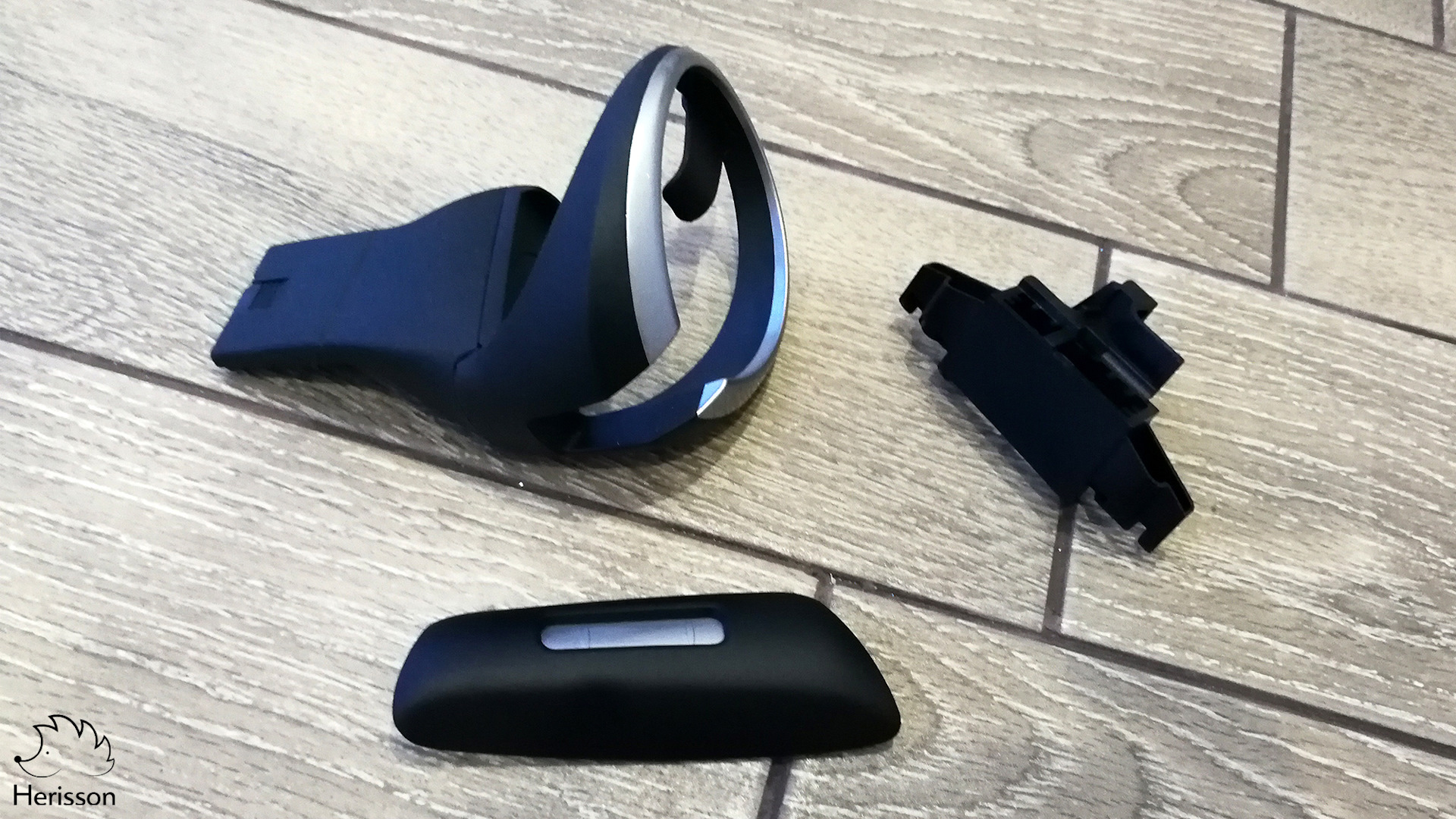

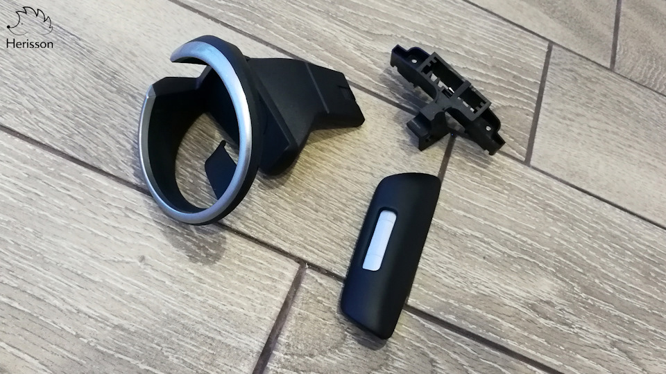

арт. 51 16 0 443 082 — комплект подстаканника арт. 51 16 9 122 655 и нижнего крепления арт. 51 16 9 122 656;
арт. 51 16 9 144 632 — декоративная накладка.
Идея с исправлением недоработки подсмотрена у IgorKramarenko.

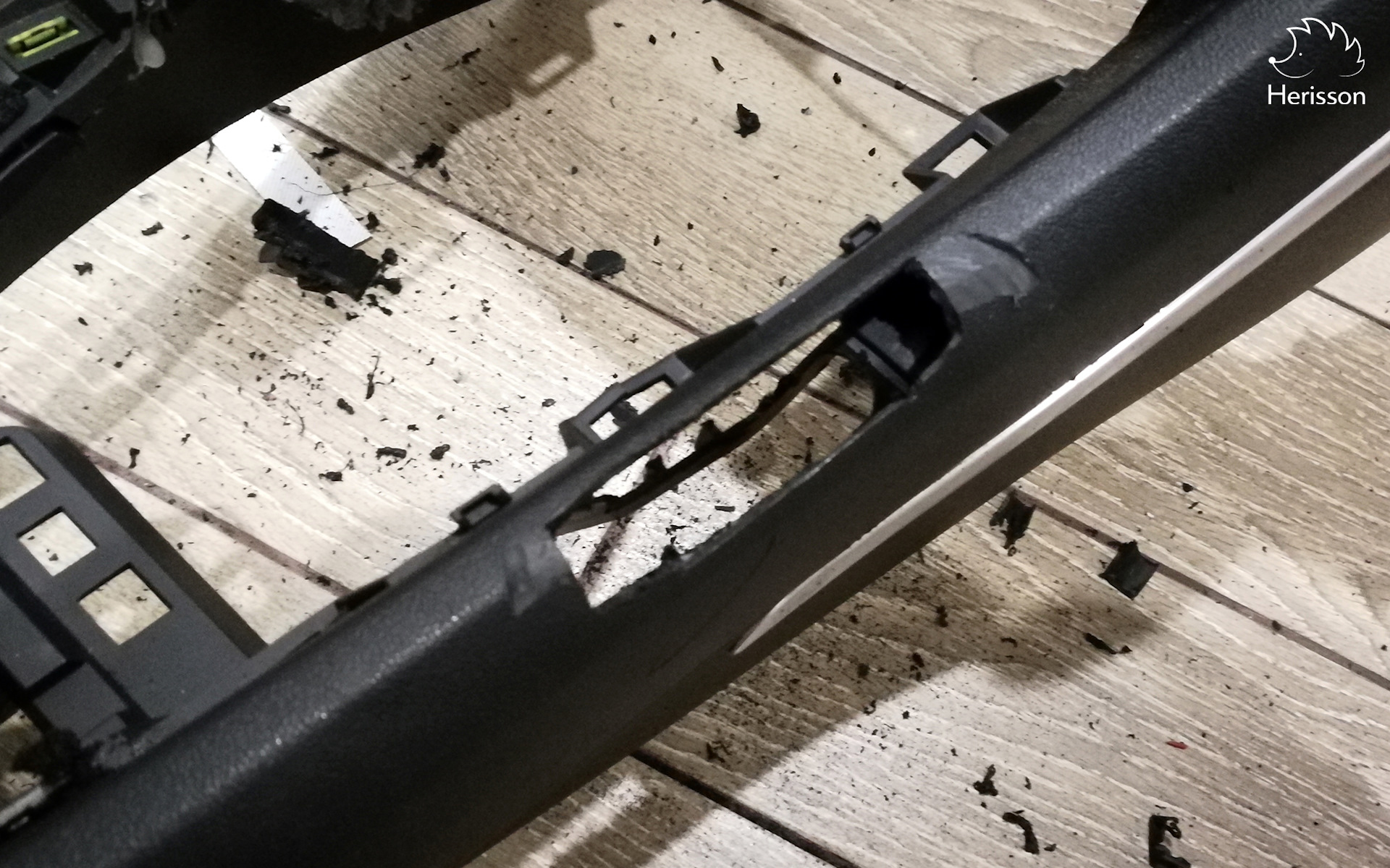

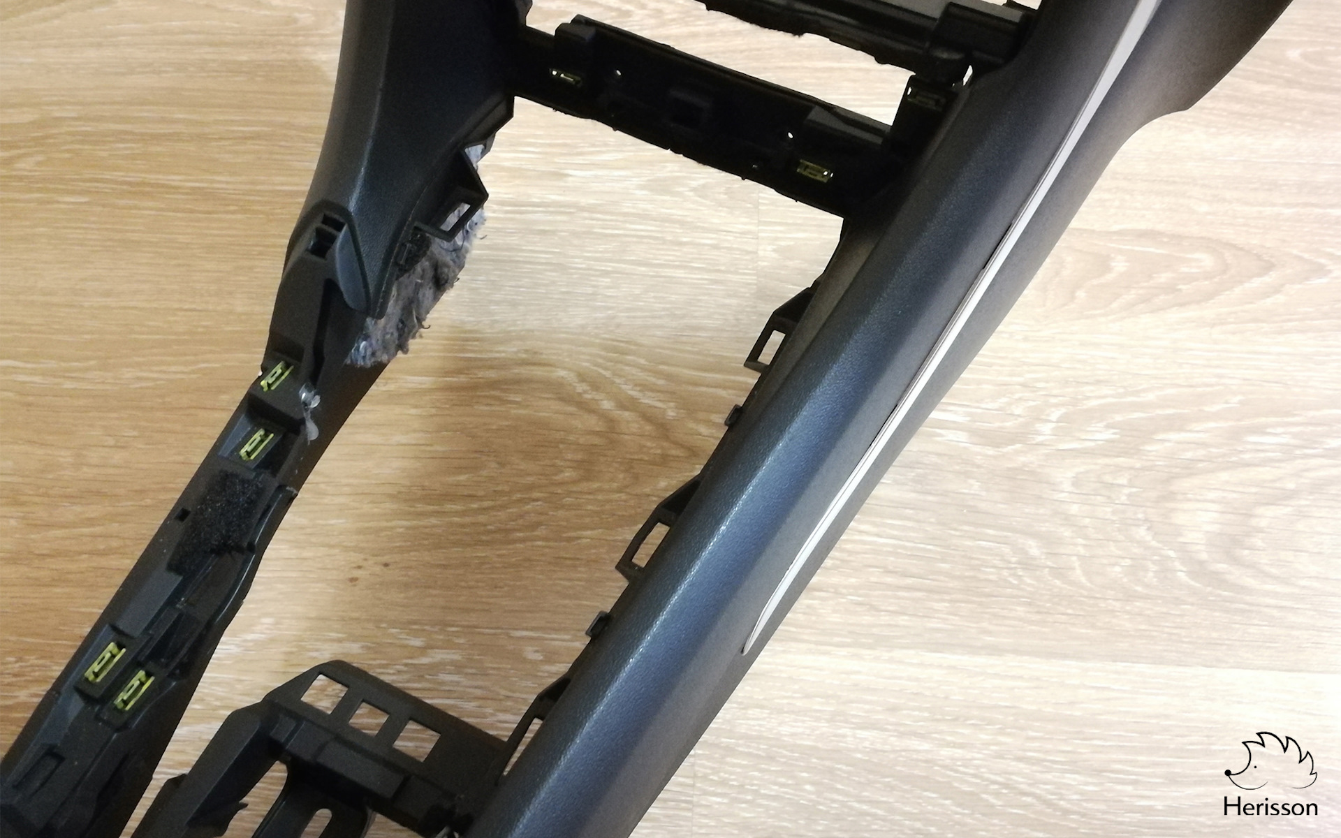

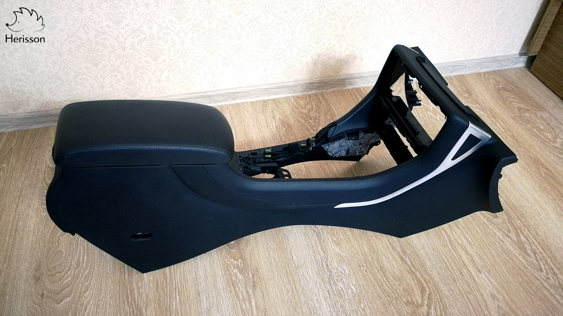

Для удобства установки подстаканника демонтируем центральный тоннель.
При помощи шаблона размечаем на тоннеле силуэт будущей прорези и дремелем вырезаем всё лишнее.

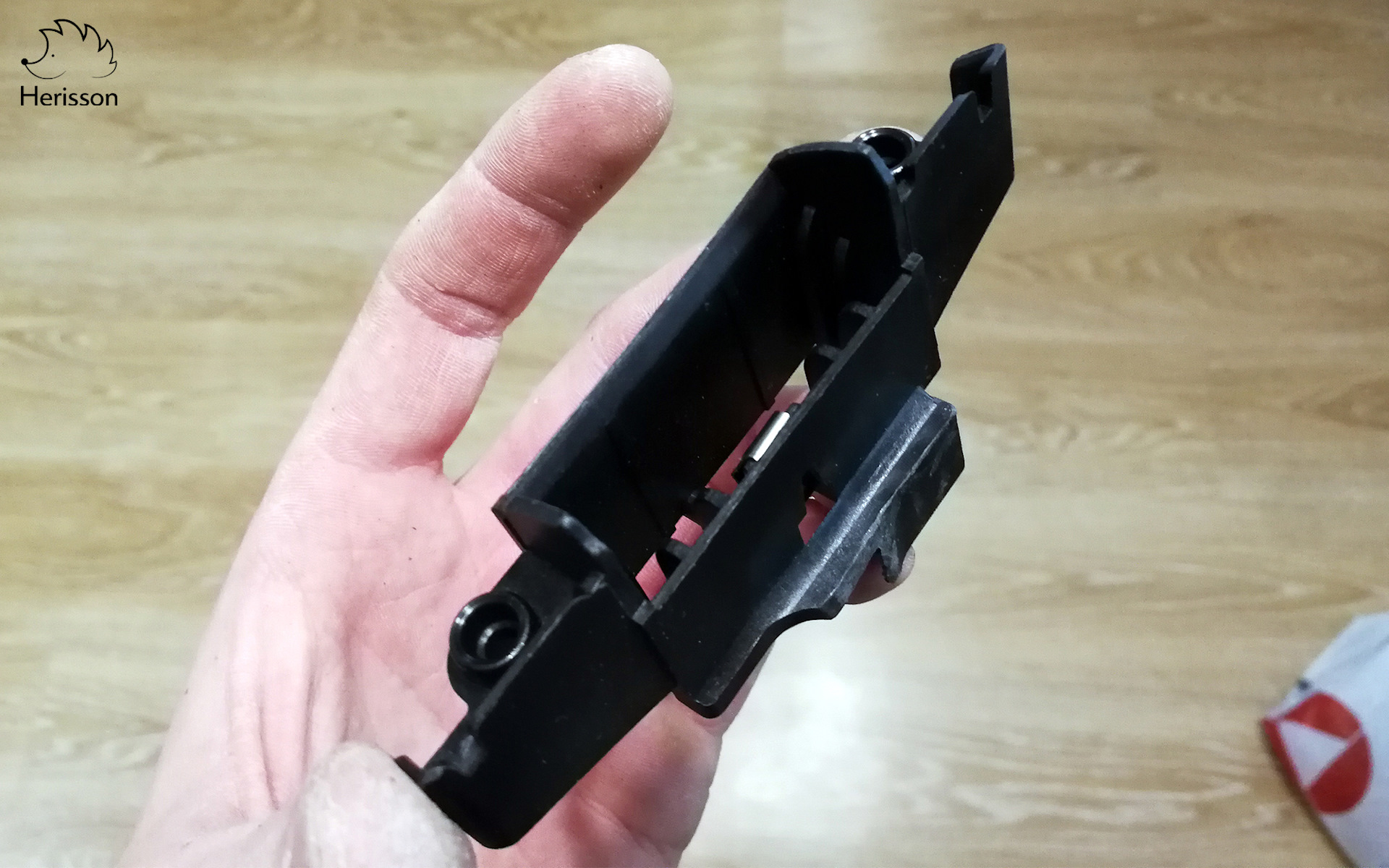

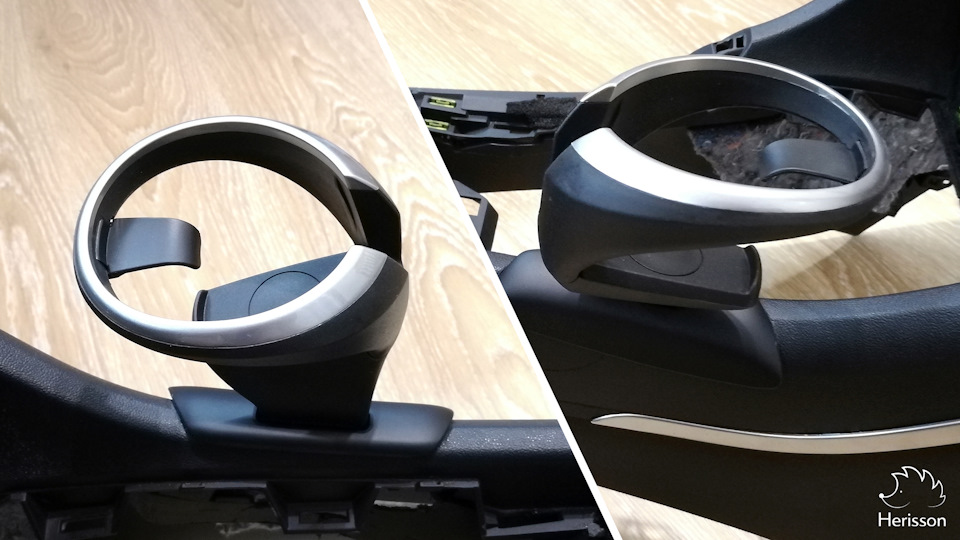

Подгоняем нижнее крепление подстаканника под габариты тоннеля С5.
Устанавливаем нижнее крепление и с помощью винтов прикручиваем декоративную накладку.

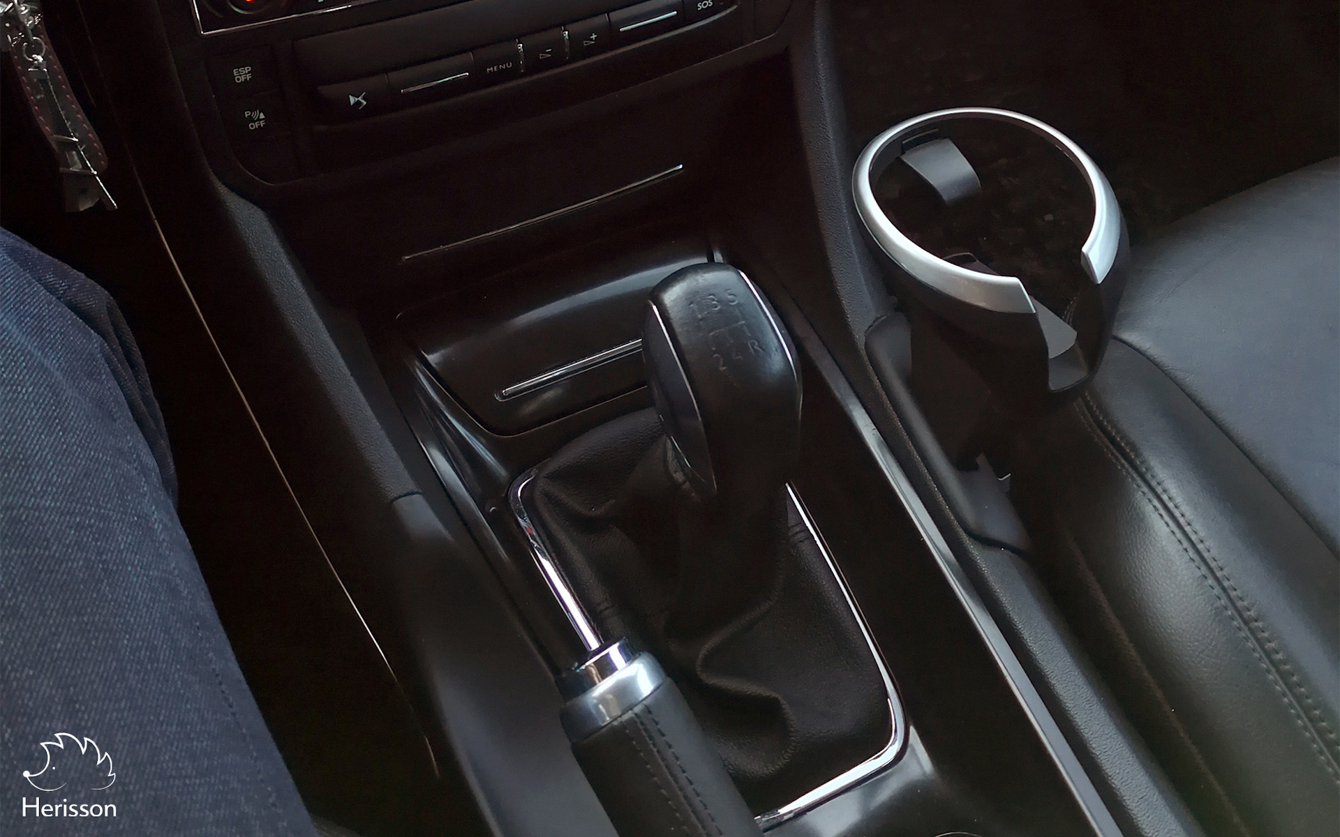

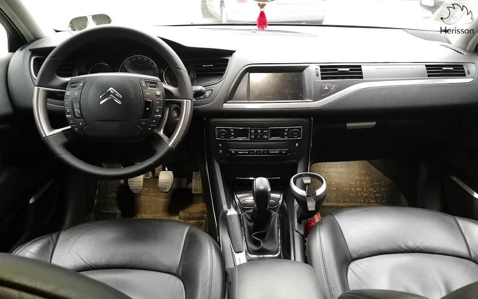

Итоговый результат выглядит так:
В интерьер Ёжика подстаканник вписался идеально, смотрится очень достойно. Пассажиру и водителю никоим образом не мешает.
Спасибо за внимание. Ровных дорог!

привет, остался файл шаблона?
Привет. Не остался.

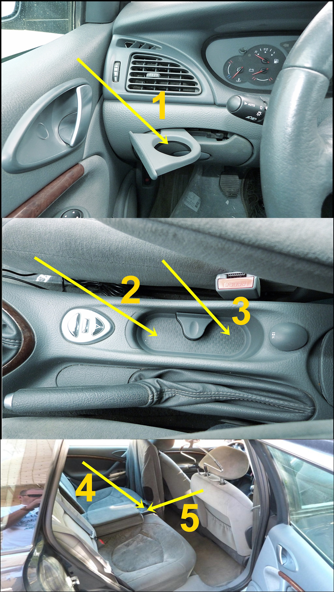

На мой С5 не пойдёт (хотя на отсутсвие подстаканников не жалуюсь, в достатке (три спереди, два+один сзади), так как миттель-консоль не пластмассовая, не обработаешь.

Рычаг КПП же теперь будет тесно переключать, не?
Удивительно, но подстаканник вообще не мешает переключению передач) Ничего не изменилось, всё как прежде.

Ничему не мешает))) до бардачка дотягиваюсь с лёгкостью. Ну и не стоит забывать, что подстаканник съёмный)))
Фото в снятом виде добавь тогда для полноты восприятия ситуации!)))
Со снятым подстаканником выглядит примерно так. Фото IgorKramarenko.

Я в заднюю пепельницу ставлю. или в х7 ее нет?
Отчего, же есть.
Но тело можно положить в ниши под экраном, под магнитолой, перед рулем, накладки не скользящие на панель продаются. Можно много куда его пристроить.
