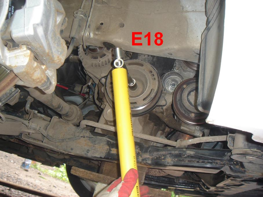

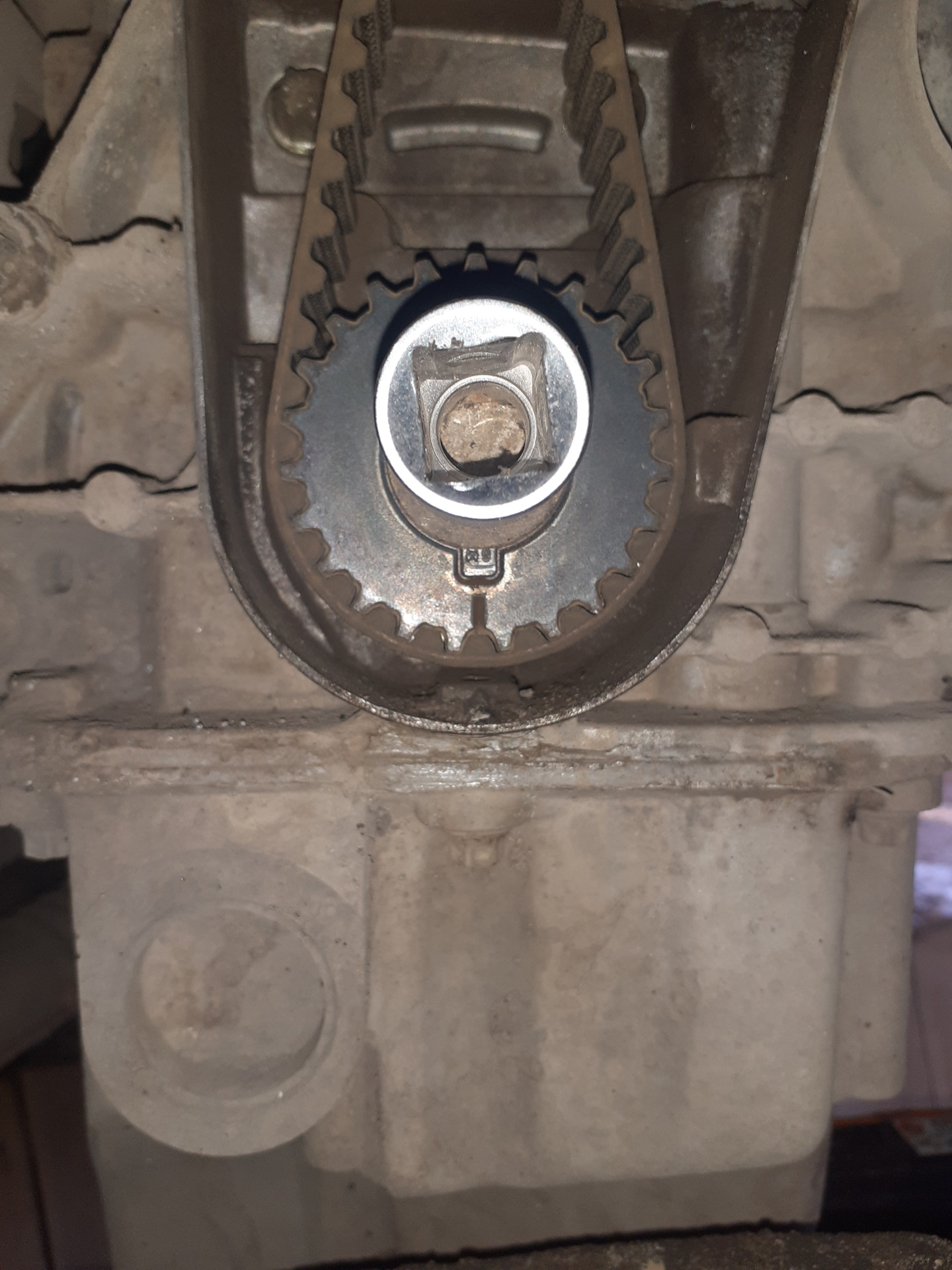

7. Отворачиваем болт коленвала и снимаем шкив

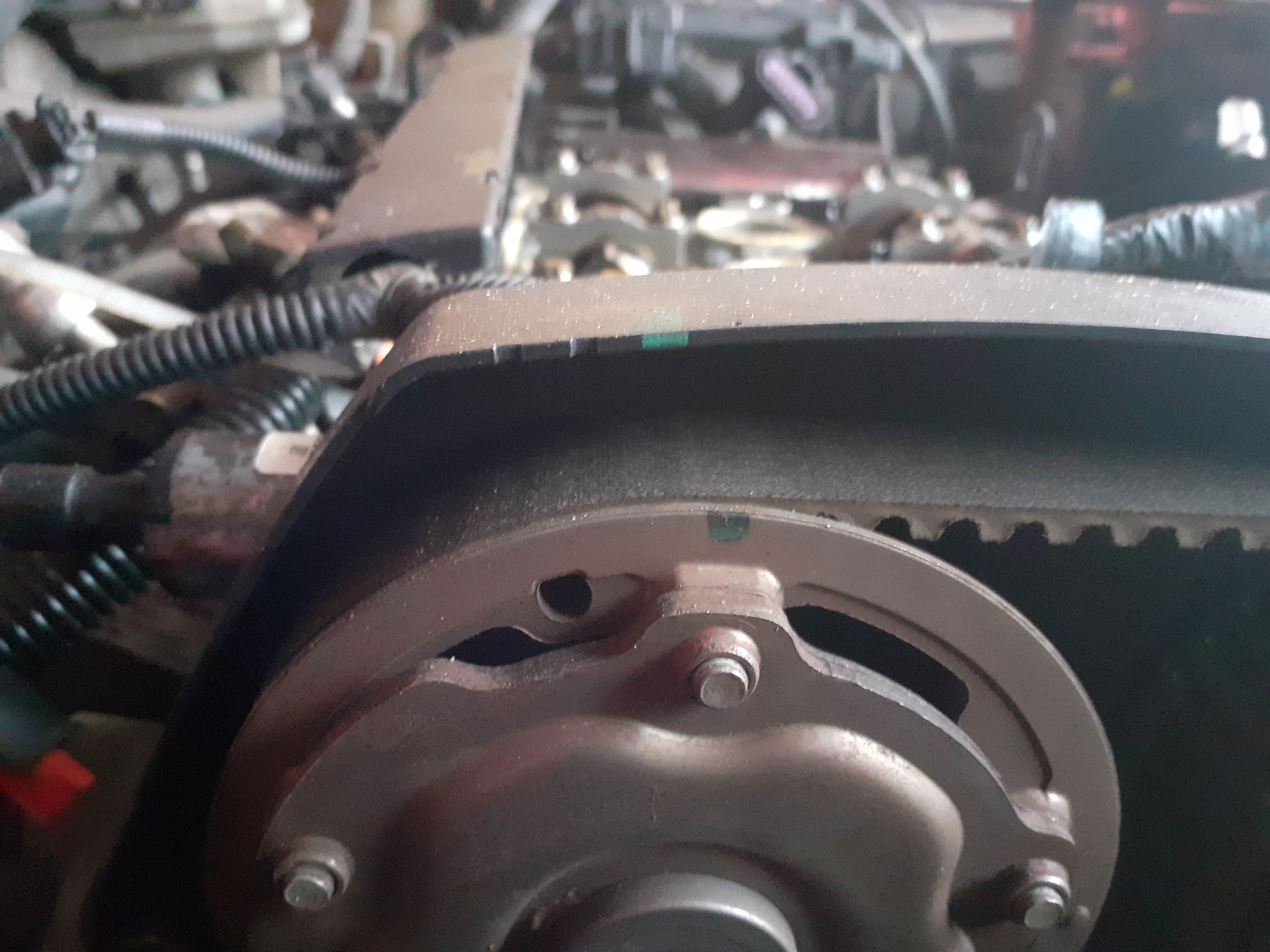

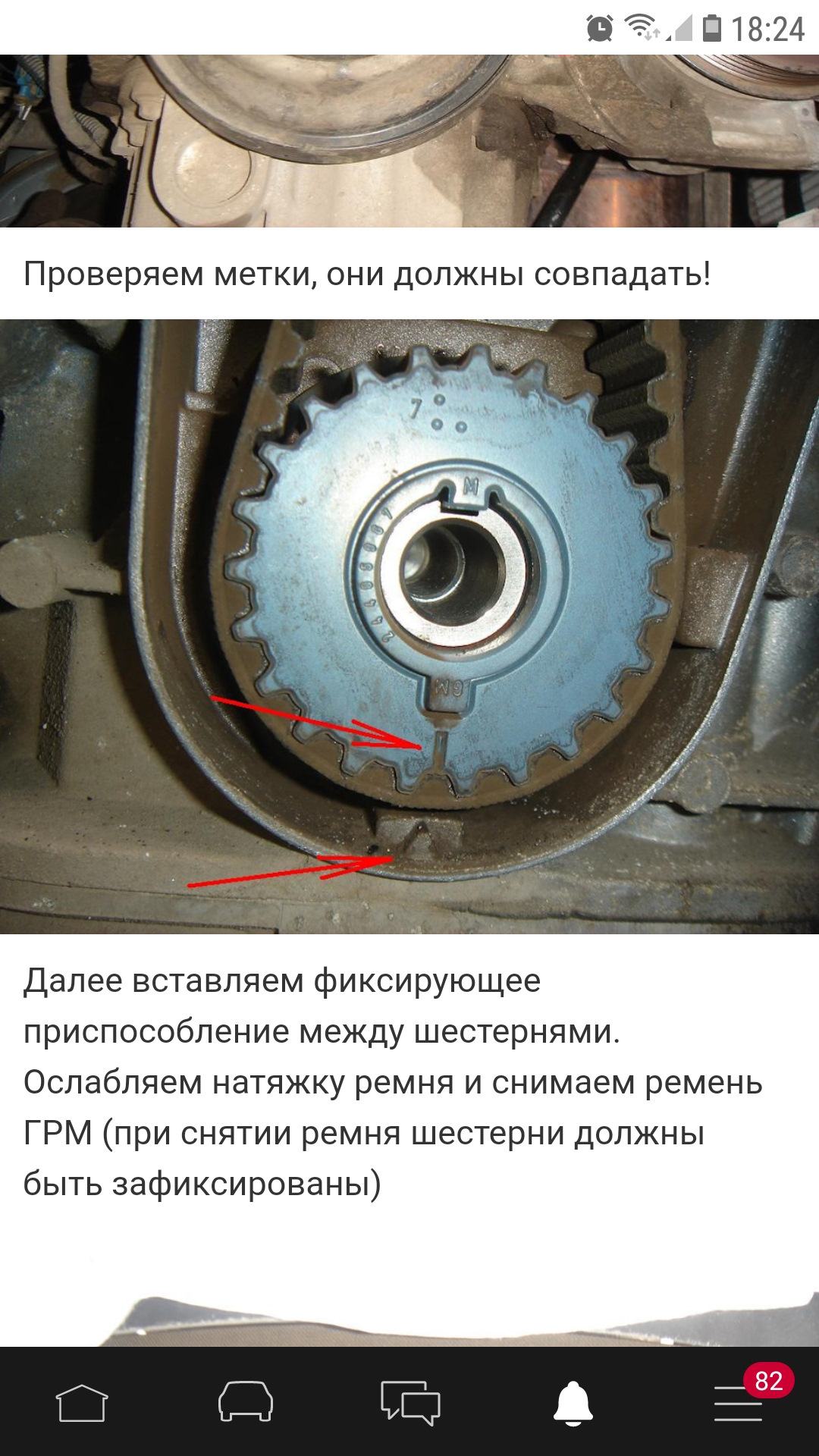

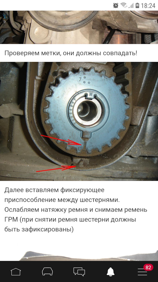

Проверяем метки, они должны совпадать!

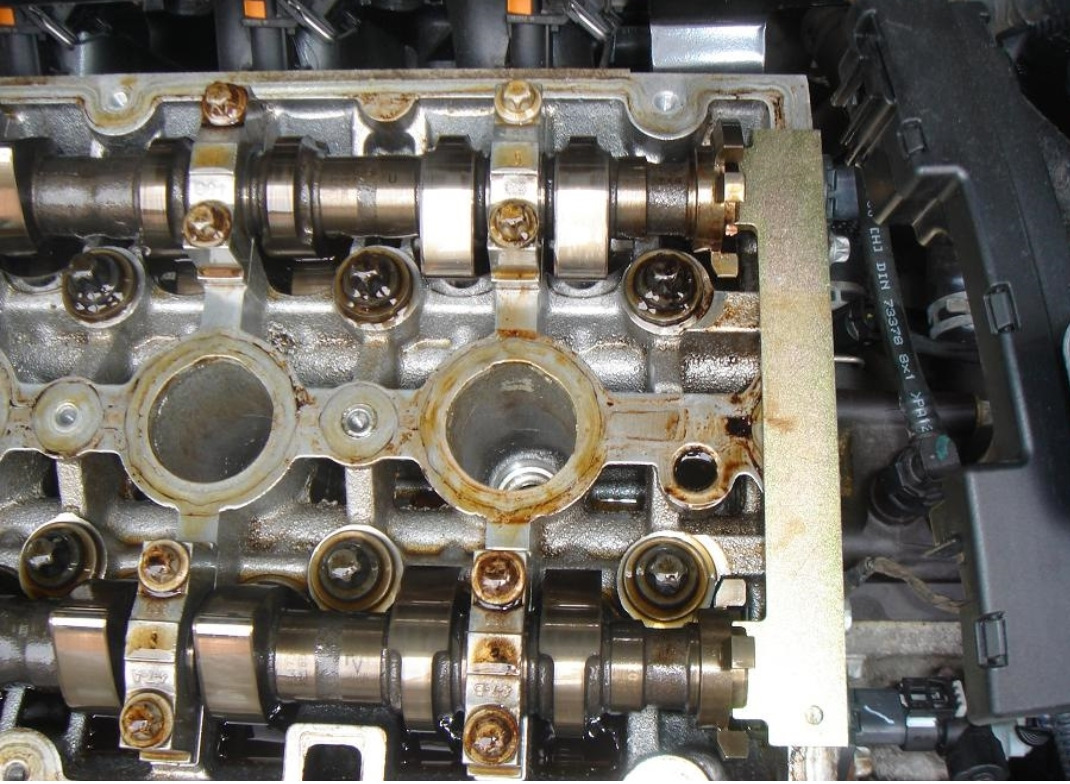

Далее вставляем фиксирующее приспособление между шестернями.
Ослабляем натяжку ремня и снимаем ремень ГРМ (при снятии ремня шестерни должны быть зафиксированы)

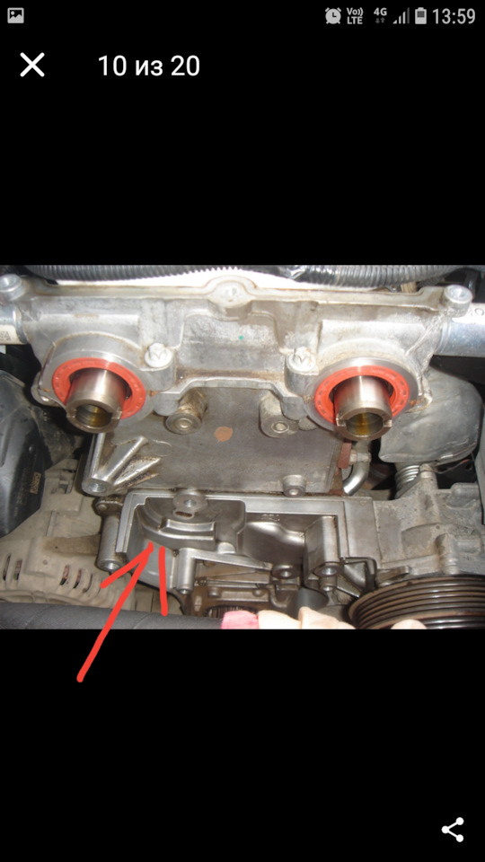

Снимаем внутренний кожух ГРМ

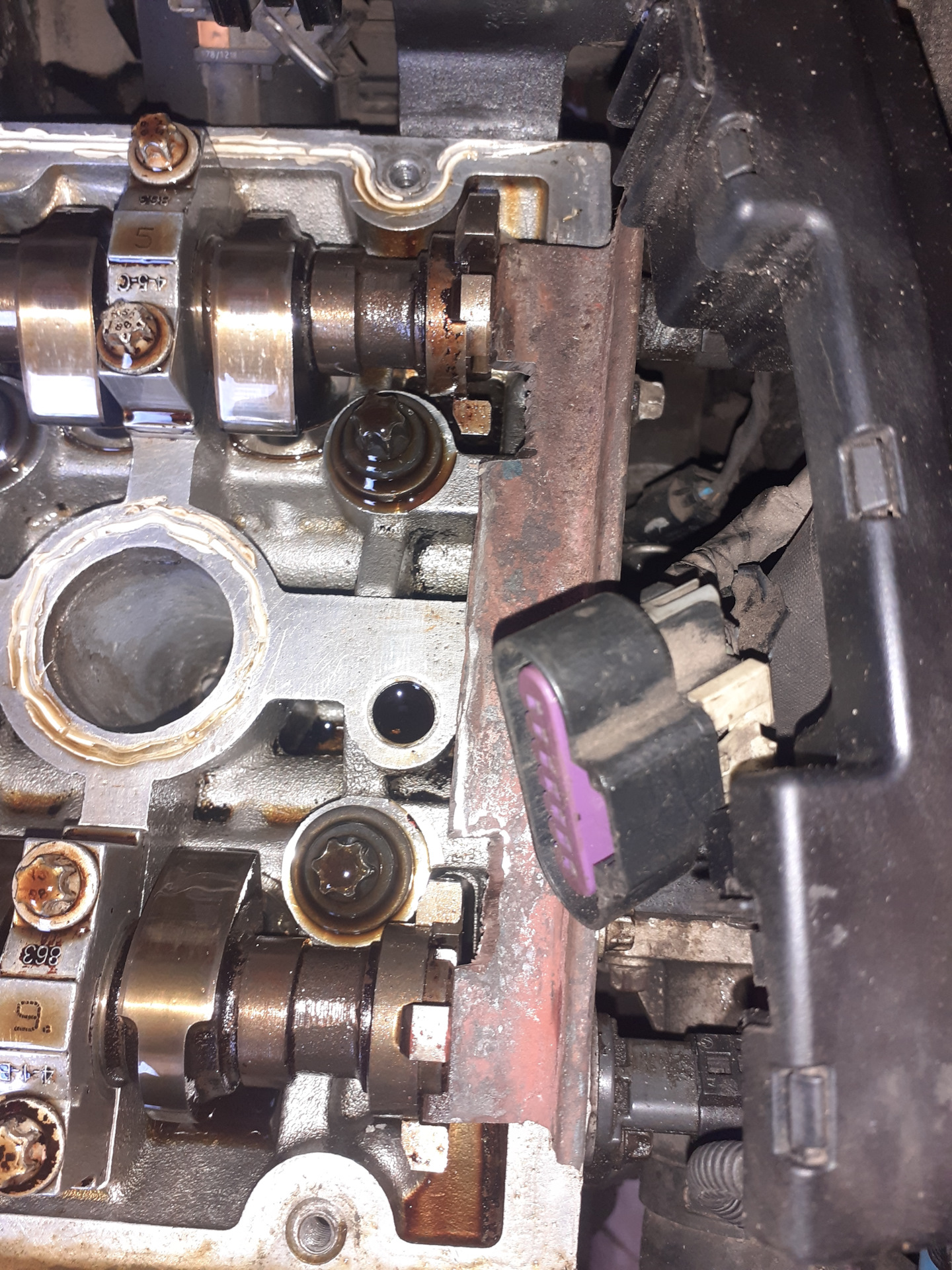

На фото видно что 1 сальник уже сопливил, не исключаю конечно что масло сочилось и через бугель, но его переклеивать я был не готов.
Вынимаем старые сальники поддев их отверткой
Забиваем новые сальники подходящей по диаметру головкой или оправкой, я забивал головкой на 32, равномерно, по чуть-чуть, постукивая по кругу.

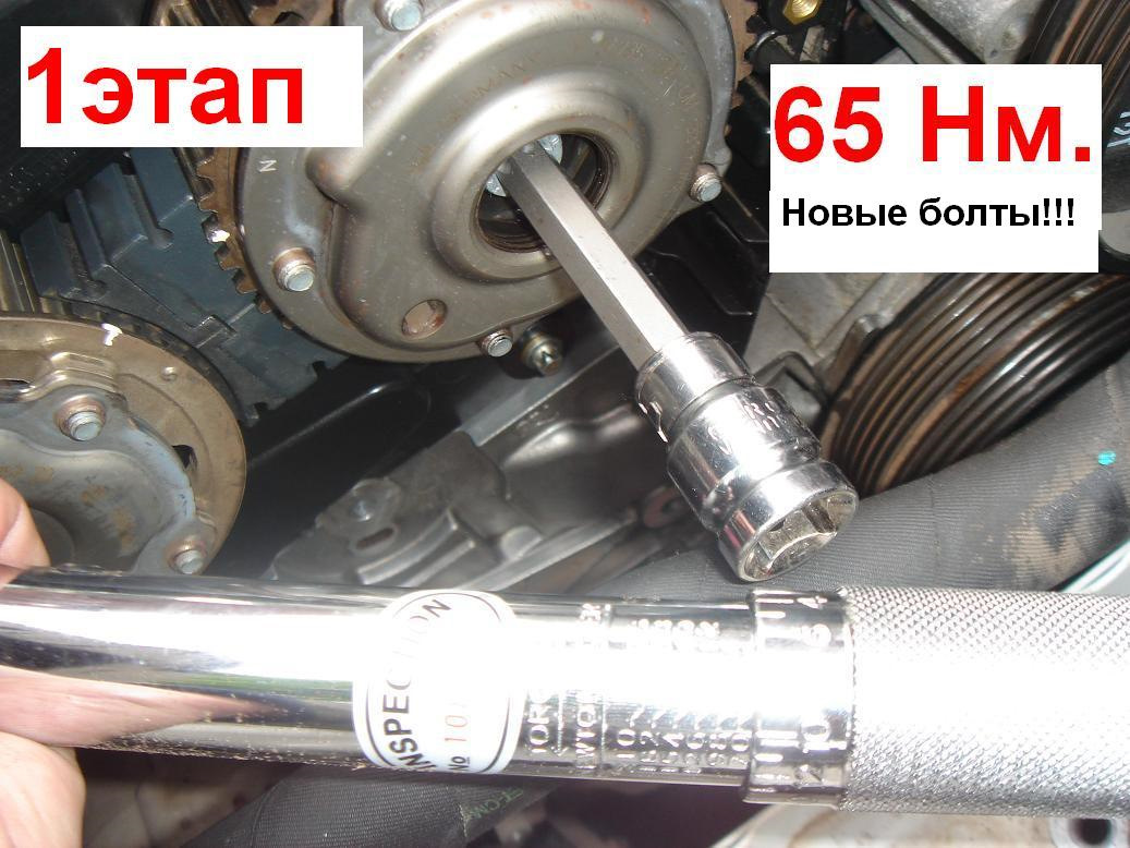

СБОРКА.
Здесь понадобятся Динамометрические ключи.
Устанавливаем шестерни на свои места по меткам и вставляем фиксатор шестерней, , установив НОВЫЕ болты, и закручиваем их моментом 65 Нм. Так же при закручивании удерживая распредвалы от проворачивания ключем на 24.

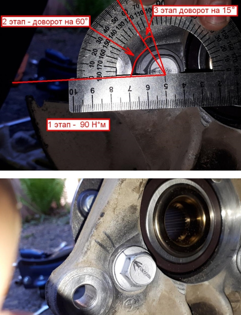

Далее болты нужно довернуть в 2 этапа, но тк у меня нет угломера на помощь мне пришел транспортир.

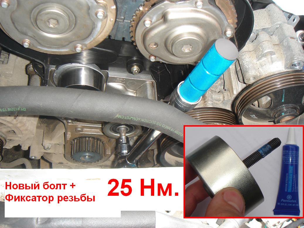

Ставим новый натяжной ролик, предварительно заведя пружину в специальный паз.

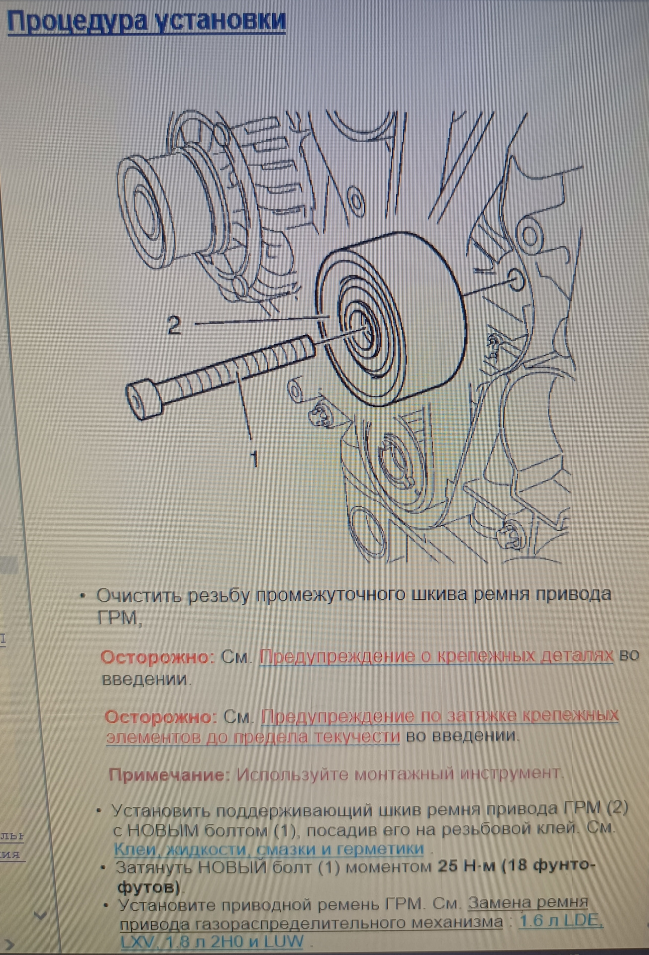

Ставим новый обводной ролик, предварительно нанеся на болт фиксатор резьбы, об этом говорит TIS и при снятии на болте тоже был нанесен фиксатор резьбы.

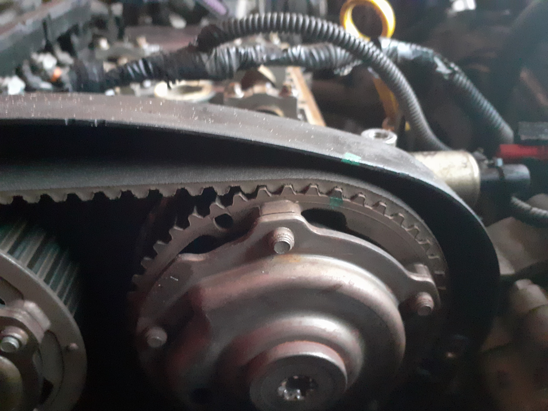

Переносим со старого ремня метки на новый ремень и устанавливаем его, совмещая эти метки. Для уверенности правильного переноса меток с ремня на ремень можно перепроверить по зубам ремня.

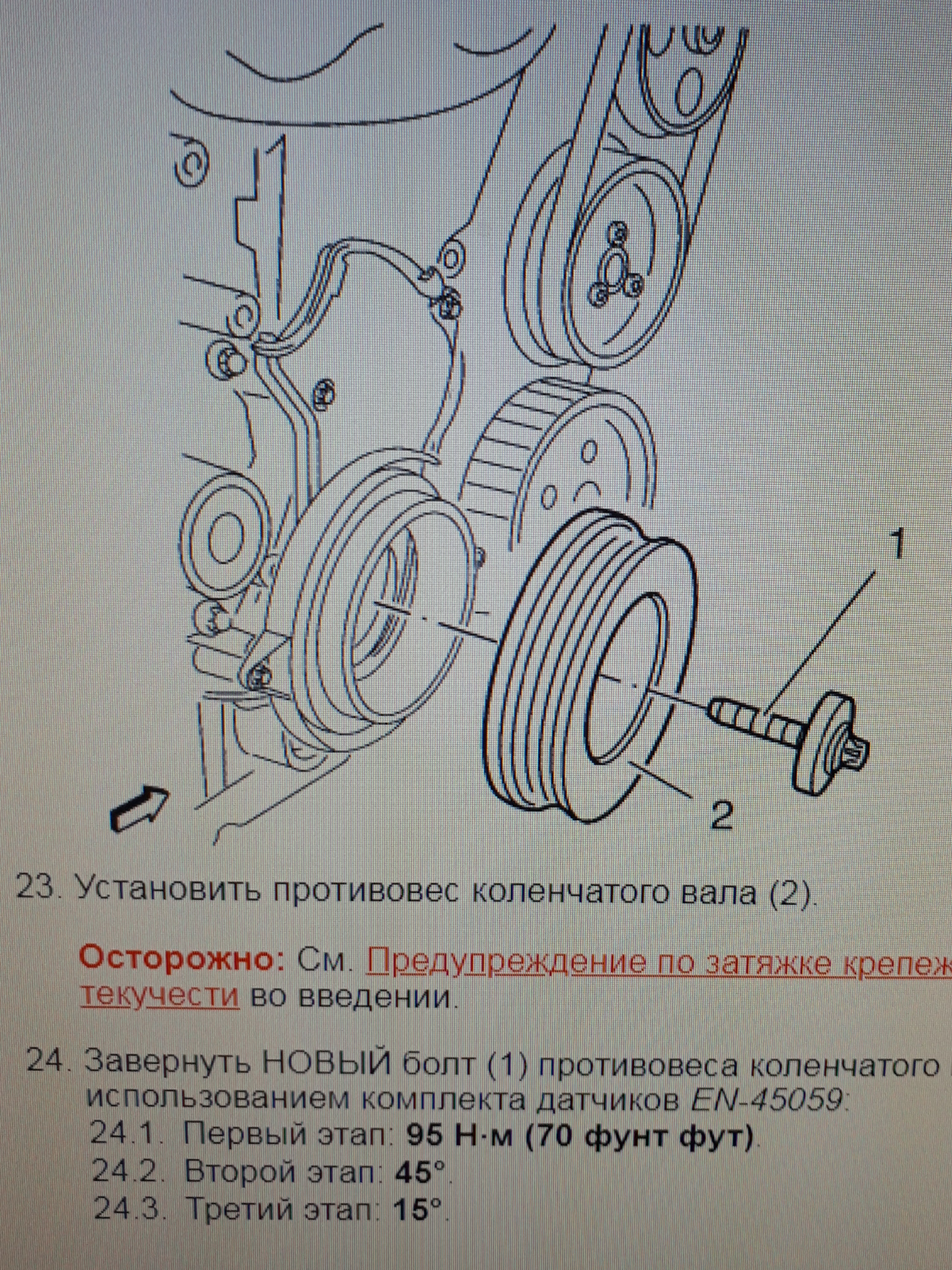

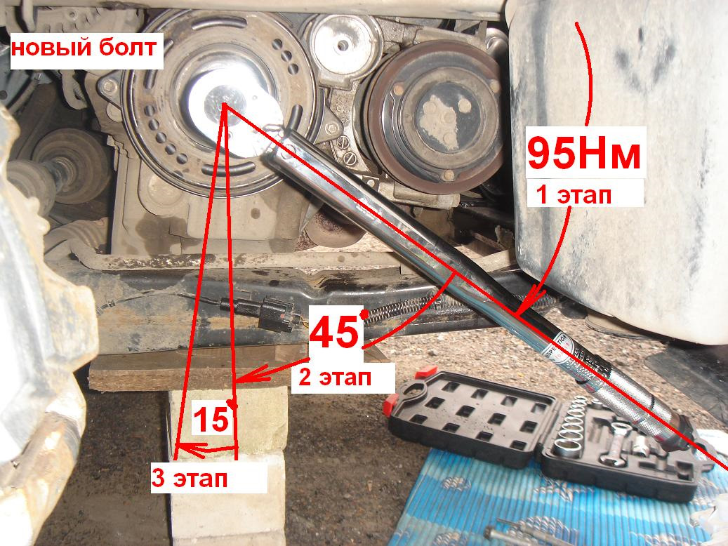

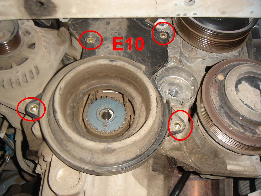

Устанавливаем корпус шкива коленвала и сам шкив, закрутив и довернув его в 3 этапа.
Далее убираем все фиксаторы: распредвалов с их торцов, фиксатор шестерней, фиксатор маховика. Потом мееедленно проворачиваем за болт коленвала ремень 2 полных оборота и смотрим чтобы совпали метки на шестернях и метки на шкиве.
Если все совпадает, значит замена прошла успешно!)))

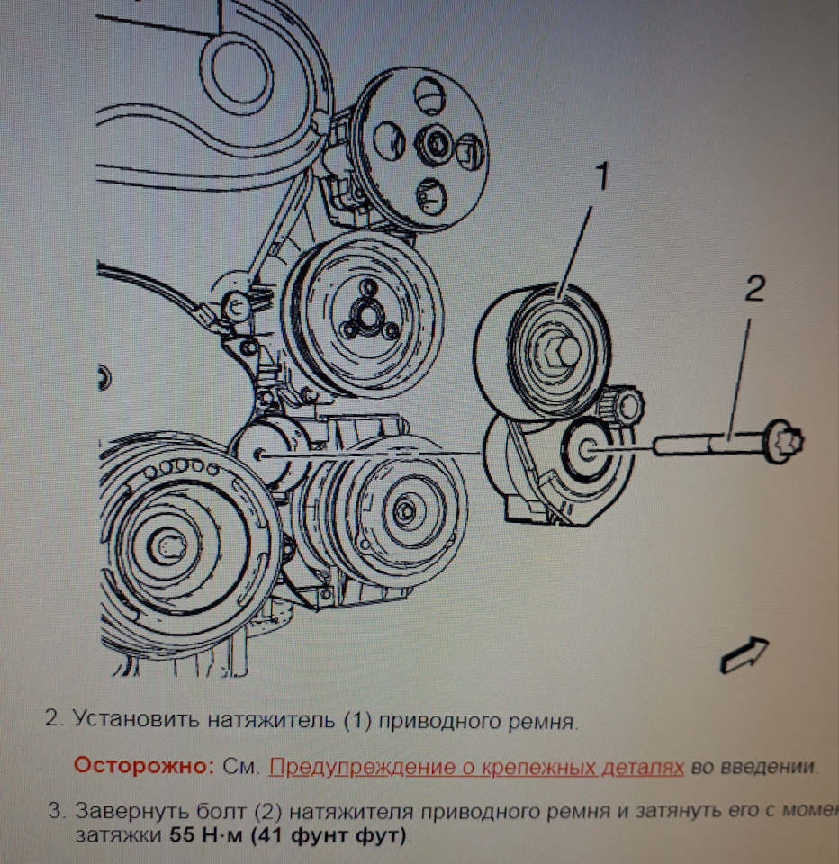

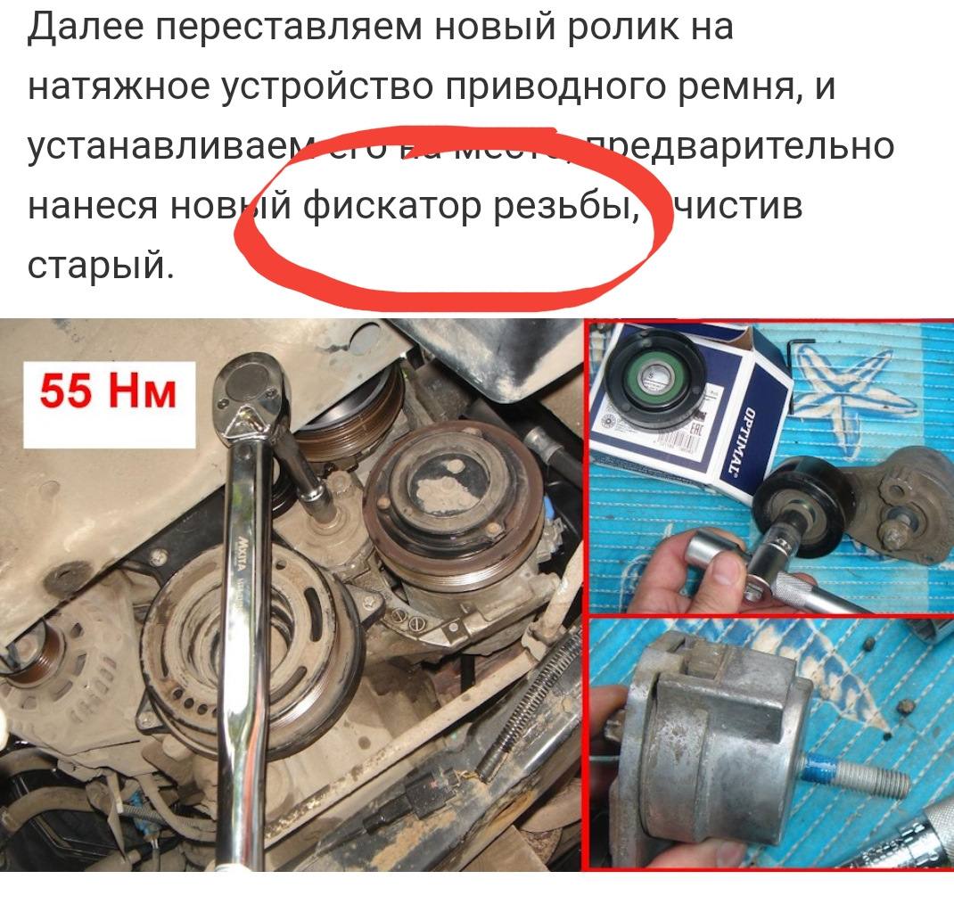

Далее переставляем новый ролик на натяжное устройство приводного ремня, и устанавливаем его на место, предварительно нанеся новый фискатор резьбы, очистив старый.

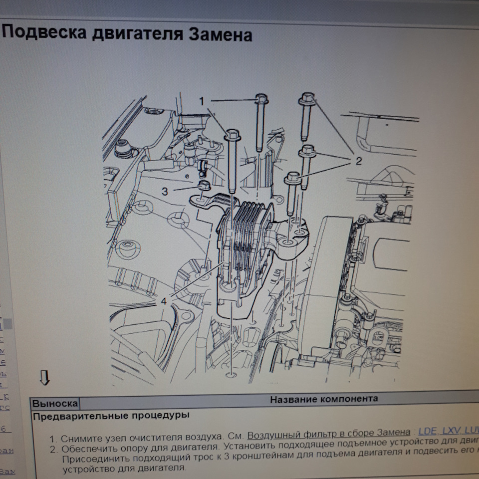

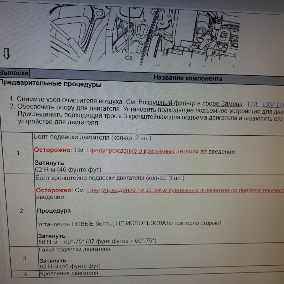

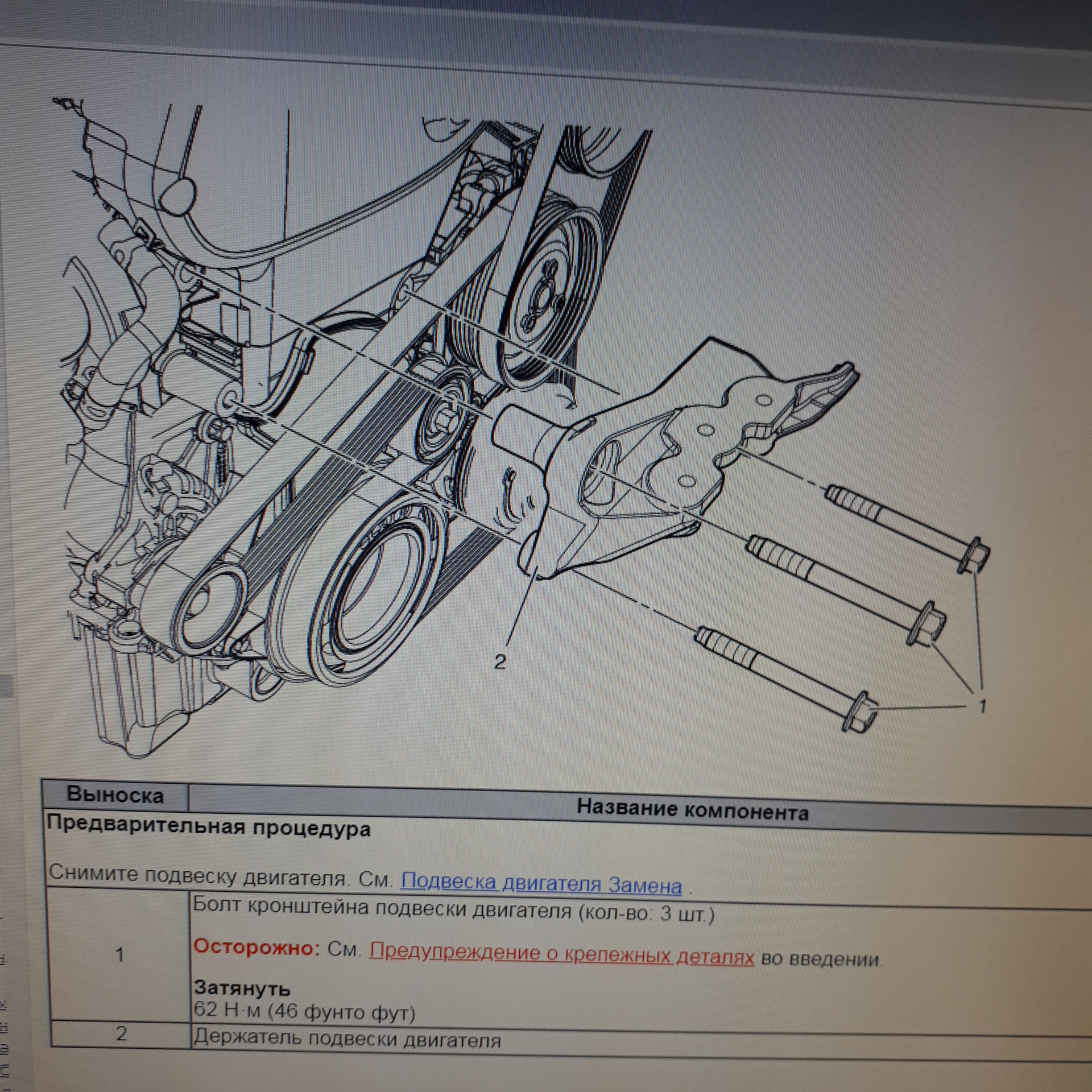

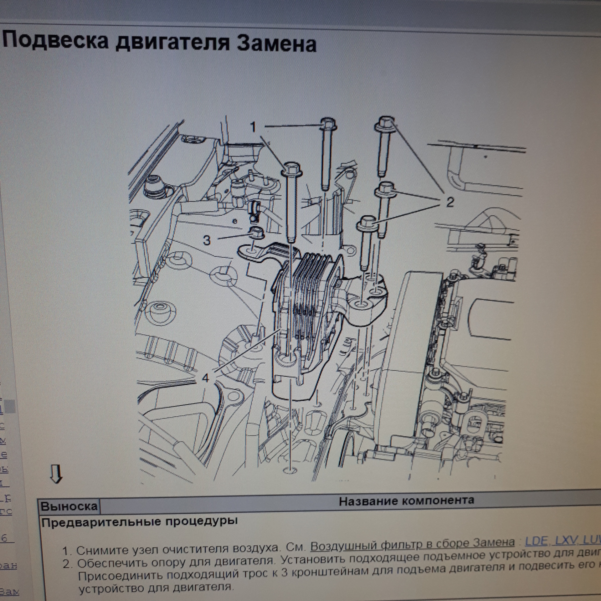

Далее нужно установить опору двигателя в собранном состоянии прикрутив ее моментом 62 Нм, и только потом устанавливать новый ремень «генератора». Я же установил сначала ремень а потом стал ставить уже опору, ну и по итогу опору в собранном состоянии не реально всунуть, мешает ремень. Я сразу не сообразил скинуть ремень опять и поставить спокойно опору, делов 2 мин. В итоге тупанул и разобрал опору на 2 части и установил с одетым ремнем, чем добавил себе геморроя с откручиванием 3 болтов ( очень сильно закручены) и потом закручивании их же в 2 этапа, но болты оставил старые, деваться было некуда.

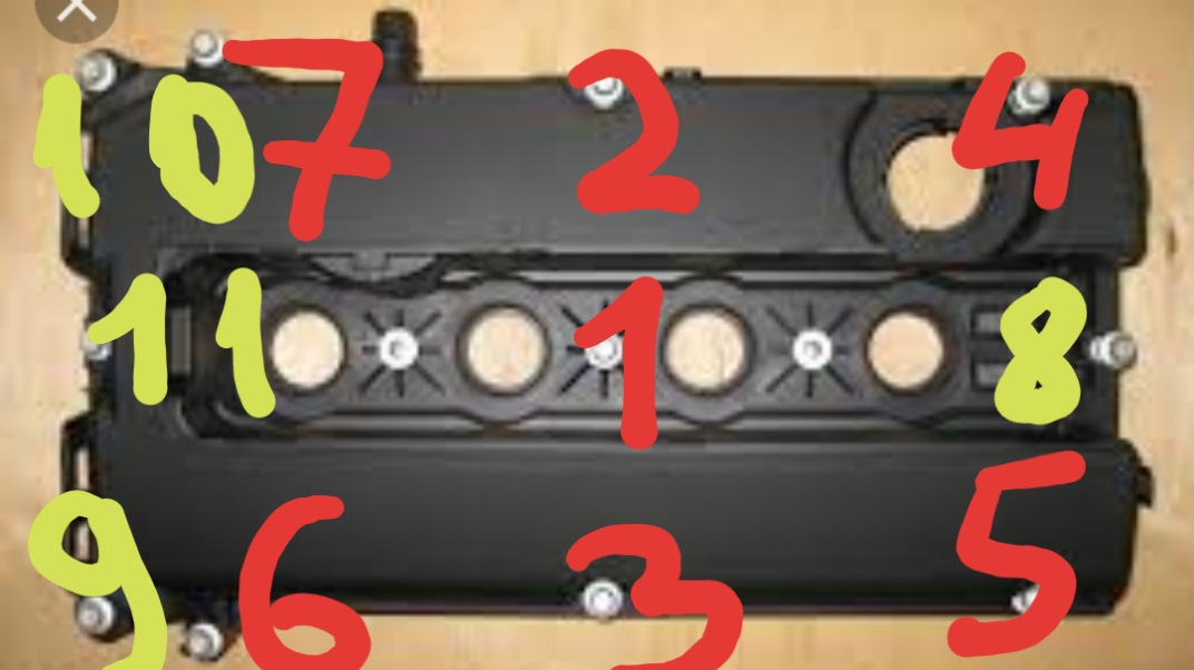

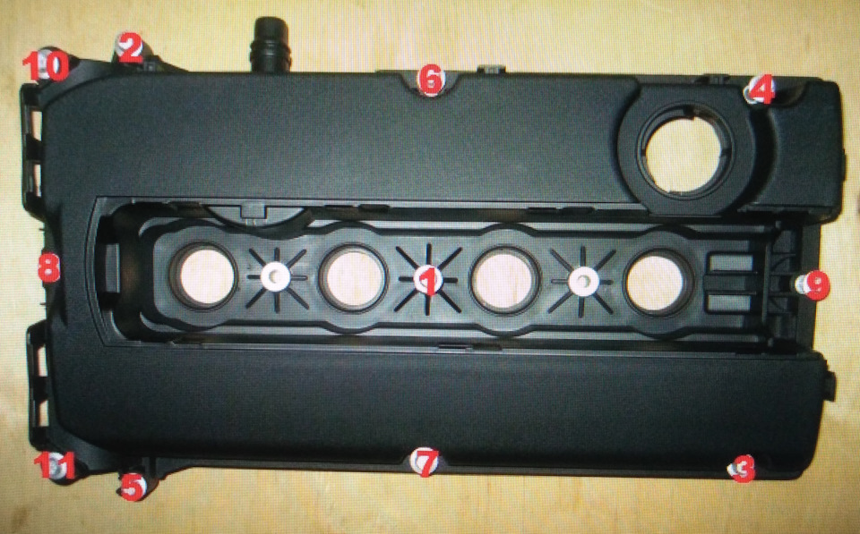

Ставим клапанную крышку с новой прокладкой и затягиваем все болты сначала 5 Нм, затем контрольные 8 Нм.

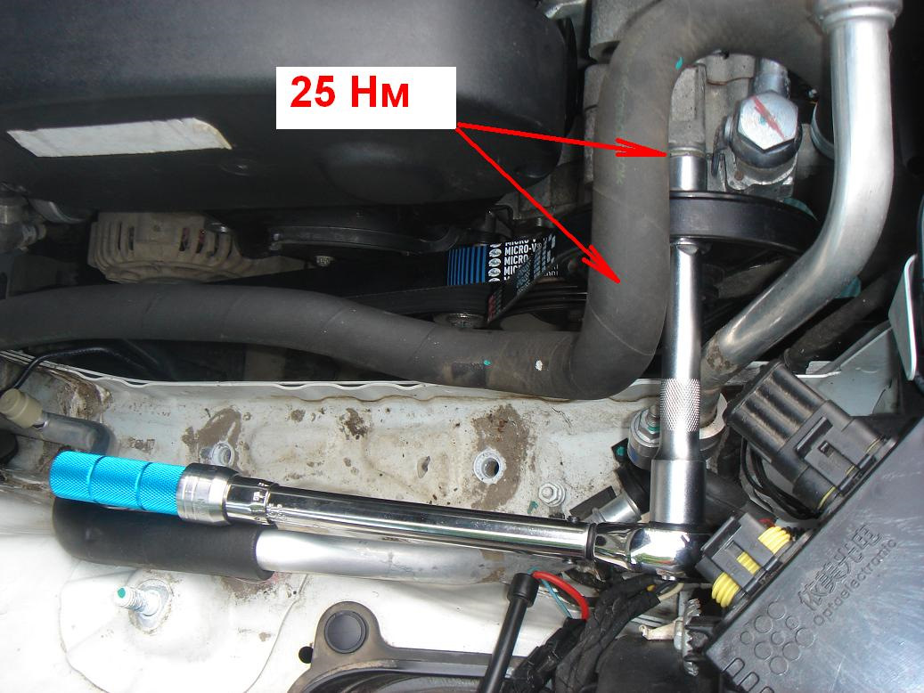

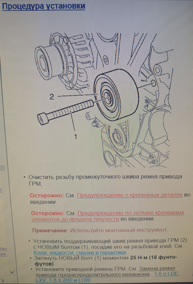

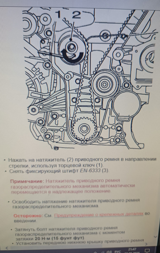

Обратите внимание на несоответствие рекомендаций
У вас указано 20 / 25нм
Тут же, www.drive2.ru/l/492209850265108867/ на форуме выложено
Натяжной ролик зубчатого ремня
Ступень 01 20 Nm Использовать новый винт.
Ступень 02 120°
Ступень 03 15°
Направляющий ролик зубчатого ремня
Ступень 02 120°
Ступень 03 15°
Я не знаю откуда там скопирована информация, я беру инфу из TIS
озадачивает сей разброс информационных данных в современной интернет сети
Однако… по моему опыту…20 -25 Нм для обводных роликов ГРМ как то маловато.
Но вас не смущает что такой болтик затягивается в 3 этапа? Болты которые доворачиваются на градусы это как правило болты затягивающиеся до предела текучести.
Смущает
Считаю вы правы
USSR-Proletarian
Видимо нормально
USSR-Proletarian
Для такого (D 8мм) болтика — 20 Нм нормально.
Ну а на тех авто, где затяжка больше — болты серьезнее.

Какой элин нужен для откручивания шестерни
Приветствую… Подскажи пожалуйста, как зафиксировать шкив коленвала? У меня акпп, ни как не сооброжу как его застопорить… Подскажи если не сложно… Понимаю, что времени прошло уже много, но может помнишь ещё…

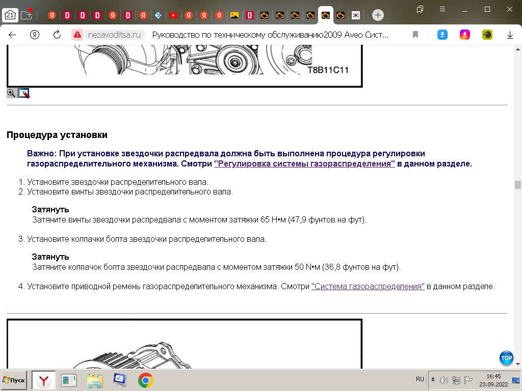

Закрутил звёзды распредвалов 65 н м и все на этом дальше и 1 мм не могу прокрутить, а надо ещё 140градусов
Болты использовали старые?
Да
По TIS-у нужно устанавливать новые, возможно из за того что при такой силе затяжки болты вытягиваются, и если ставить старые то они упираются в дно отверстия, и поэтому вы не можете их провернуть больше. Ну это как вариант.

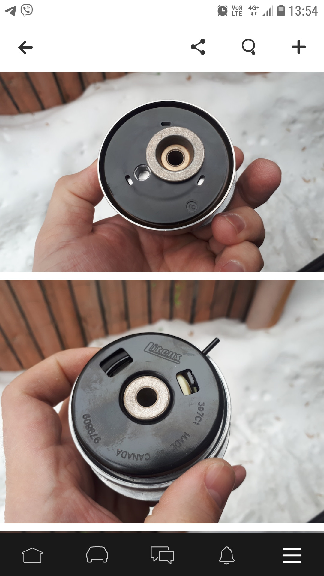

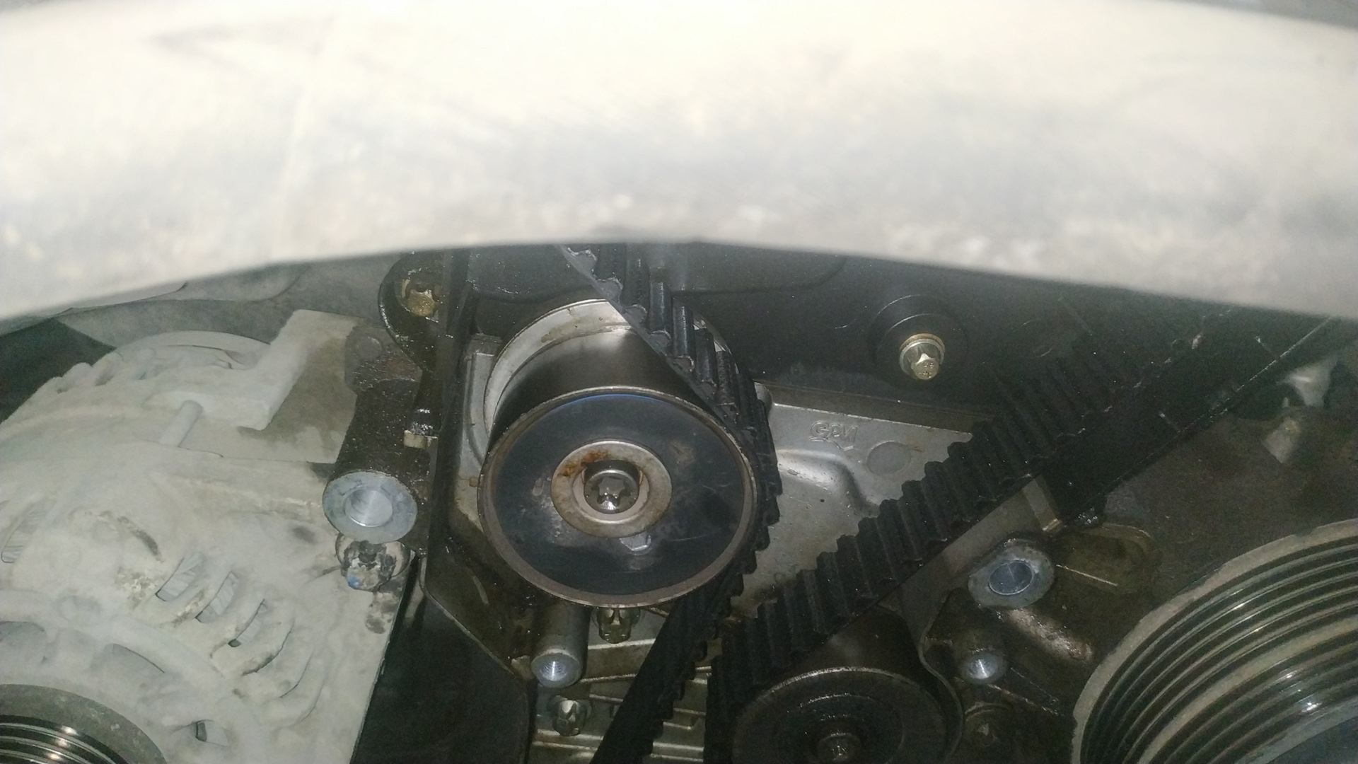

Подскажите, пожалуйста! Машина не моя, но поскольку хозяин ездить не может — пользуюсь я. Пробег 132000, ремень родной. Залез посмотреть его состояние — ремень без намека на проблемы. Но есть ощущение, что шумят ролики, поэтому решил до 150 тысяч не ждать. НО! При работающем моторе отмеченное стрелками основание натяжного ролика (или как оно правильно называется?) как бы шевелится вокруг своей оси, в такт вращению. Амплитуда не велика — пару миллиметров, но что-то меня это сильно смутило😳На остановленном моторе даже слегка пошевелить его не смог — не поддается. А при вращении — "пляшет" вокруг оси натяжителя.
Насколько это критично? Просто в ближайшие несколько дней не смогу поменять, а ездить надо. Или это уже капец и надо ставить машину до замены на прикол, чтобы хуже потом не было?
Подтяните болт 20нм, если оно на самом деле шатается то возможно что вообще болт открутится и ролик слетит со всеми вытекающими

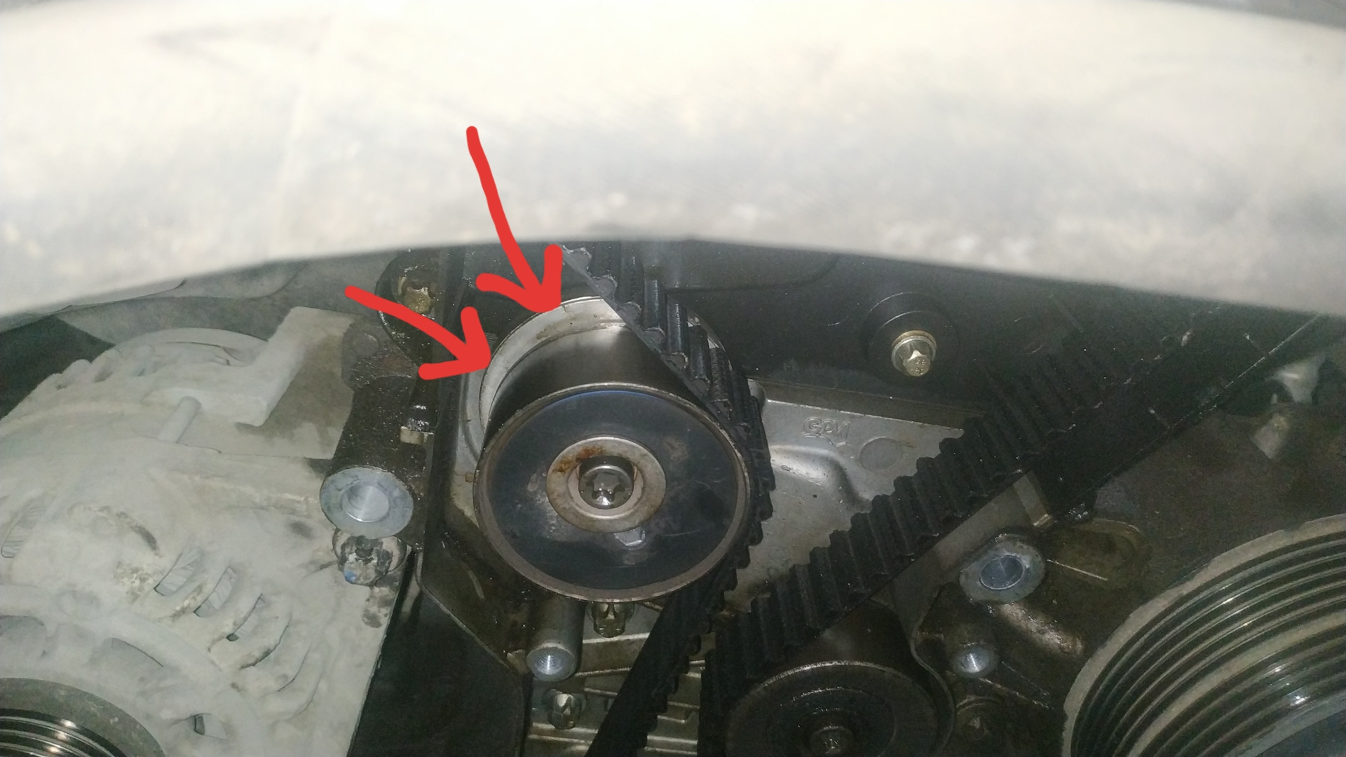

Ни разус этим мотором не сталкивался, как там ролик устроен — у него на задней части есть что-то? В смысле, упирается ли он каким-нибудь выступом в блок или нет?
Там есть хвостик пружины который заводится при установке, и все это затягивается одним болтом
Понял, спасибо! А хвостик этот сверху или снизу?
Вот он
Благодарю!🙏🙏🙏

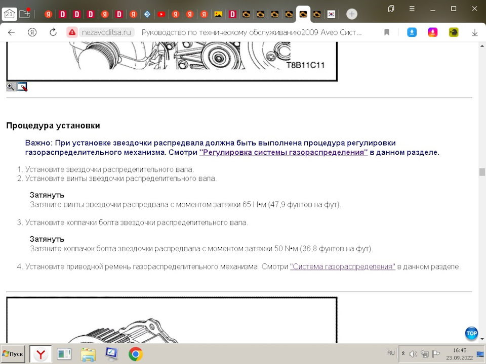

Отчёт хороший, но по моментам затяжки звёзд распредвалов сомнения. 65 н\м да ещё доворот 120 и ещё 15 это слишком. Приложу фото из одного мануала. И ещё, у вас были пластиковые втулки в распредвалах там куда болт шестерни вкручивается? На ваших фото при снятых шестернях их нет. На мойе они стоят.
Втулки пластиковые бвли, а по моментам я брал инфу из ТИСа, стало интересно, вечером посмотрю
Makcim1979
Нормальная затяжка, если учесть, что никаких шпонок там нет. Это у Вас похоже мануал от 1.6, там шестерни со шпонками стоят, а у 1.8 фазовращатели без шпонок. Может провернуть, если плохо затянуть. Я даже перданул, когда затягивал.
Да нет, мануал у меня как раз по этому мотору был. Да ладно. Уже не важно. Всё работает.

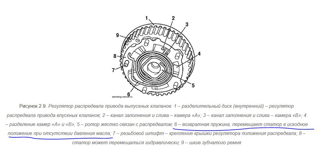

Добрый день! Запоздалый вопрос по теме.
Перед установкой фазовращателя, в каком положении должна находится его внутренняя часть (тот фланец, который крепим на распредвал, затрудняюсь с названием) относительно наружной зубчатой части? Другими словами, как то подпружинена эта внутренняя обойма относительно наружной части или она свободно двигается и может оказаться в любом положении при установке, относительно наружной, корпуса? Конечно, это проявится после контрольной прокрутки коленвала, зазоры выберуться и можно сделать корректировку. Но это получается, что придётся опять ослаблять болты. Не встречал обсуждение этого этапа, о предварительном позиционировании внутренней части фазика относительно наружной зубчатой части перед установкой.
Я так понимаю без разницы как встанет внутренняя часть относительно внешней, тк положение относительно друг друга регулируется маслом и она при работе само найдет нужное положение . Могу ошибатся, я как снял так и поставил, на счет установки новой шестерни не подскажу, нужно читать, искать инфу.
Может сдесь есть ответ www.drive2.ru/l/501001270362898901/
Miropoznavatel
Порылся немного, оказывается в шестерне стоит возвратная пружина которая возвращает " середину" в начальное положение относительно внешней части, когда а шестерне пропадает давление. Следовательно при снятой шестерне она уже сама правильно спозиционированна относительно друг друга. Остается только выставить метки. По другому не поставишь.
opelastra10.ru/html/2-1-2.html
Спасибо за информацию. А то всё сделал, а ошибка Р0011 опять появилась. Вот и размышляю что дальше делать куда рыть.
После установки ремня грм по меткам прокрутив пару оборотов двс выставив заново по меткам планка прям легко должна залезть в пазы или прям немного помочь ключем на 24 провернув распредвал?
Немного можно помоч, но это миллиметр по сути, если будет смещение на пол зуба то планку вообще не засунешь. Но по идее пазы в распредвалах должны быть парралельны визуально.
Ок спасибо понял вот как раз изначально после криворуких сто и не совпадало теперь переделываю 🤦♂️

Блин не смещены а намазаны🙂
Кстати вот фото где метки смещены, которые краской смещены

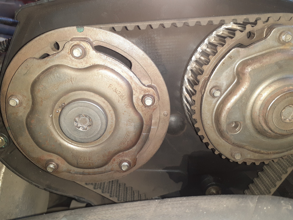

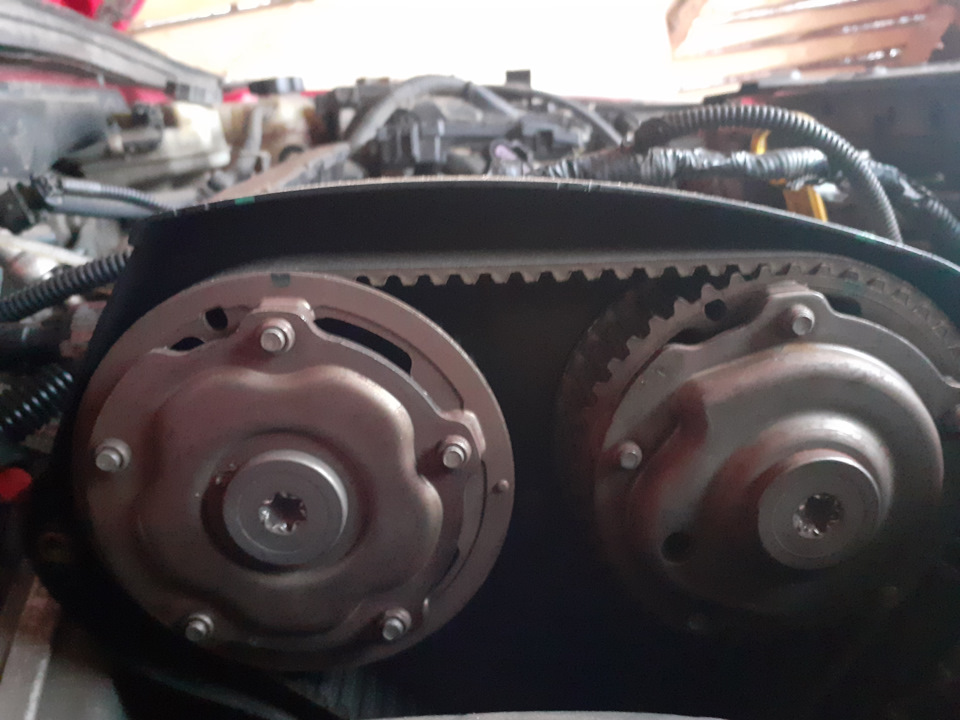

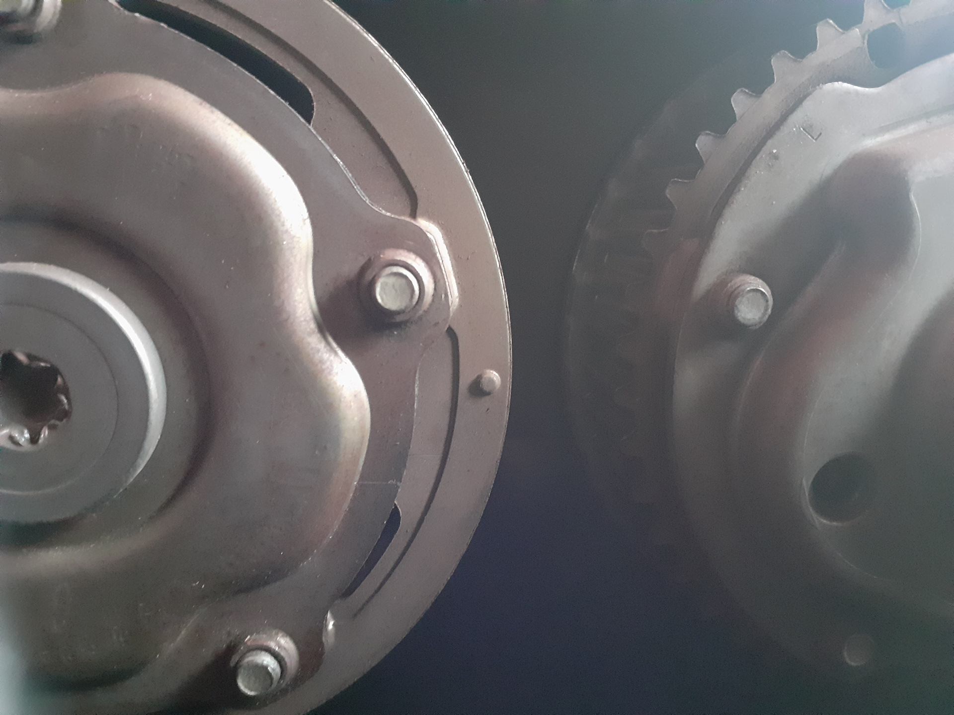

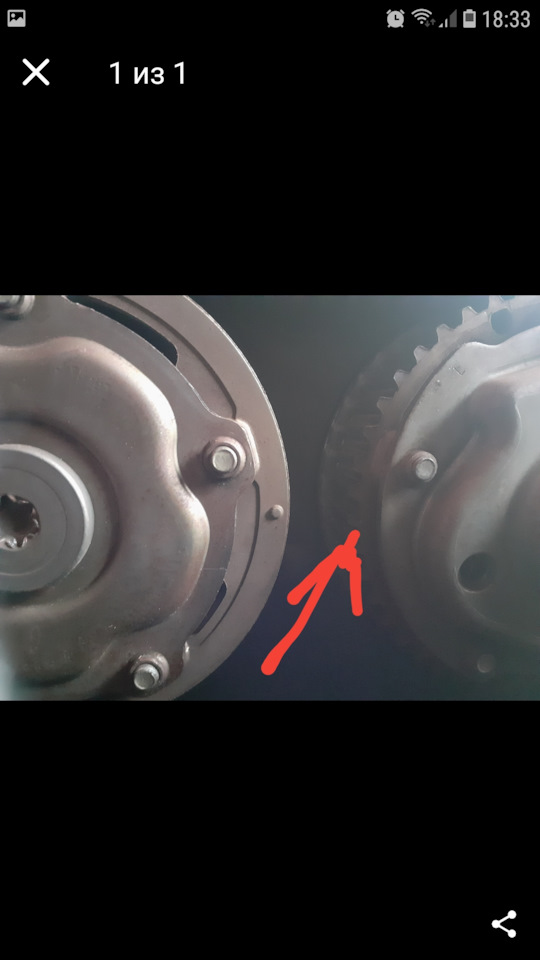

Приветствую Вас, хочу посоветоваться🙂 задизелил мотор ошибки р0014 и р0011, заказал шестерни, пришли, разобрал все, осталось только фазики снять. Зафиксировал валы, но метка на колене чуть не сходится. Что может быть подскажите пожалуйста, завтра фазики снимать боюсь накосячить с фазами. Вот так стоят старые фазики при фиксации валов. Фото
Так вы коленвал не фиксировали ?
Фиксировал отверткой, но он ушел все равно
Прокрутился при снятии ремня или вы еще не скинули ремень
Нет еще не скидывал в том то и дело, почему метка на колене с валами не сходится, вот меня и насторожило
shumaher198
Вот эти метки не сходятся?
Да при фиксированных валах
Alexve
Можно скинуть клеммы акк и все адаптации и так скинутся, я думал он с шестернями чего то делает.

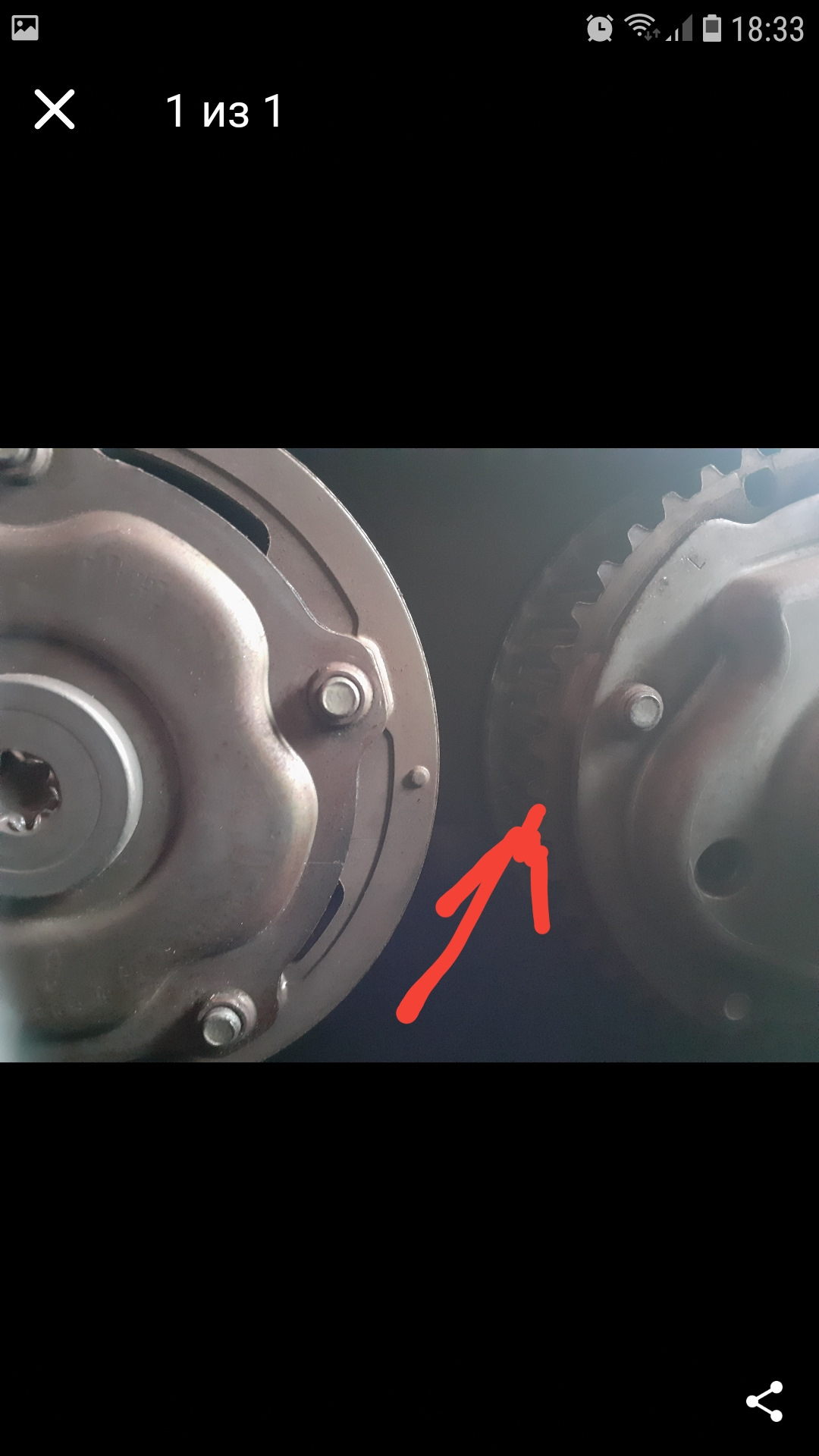

А на правой шестерне где метка ? Ее не видно
Она аккурат напротив метки впуска, телефон уже тогда почти сел и вспышка не работала
Alexve
Вообще если метка на этом зубе то шестерни стоят правильно, и при этом метка на коленвале не совпадает? Можно попробовать прокрутить за болт коленвала полных два круга, возможно они сойдутся если немного отклончется метка.
То есть вкрутить болт со шкива и прокрутить два круга, блин не догадался.а еще вопрос если у меня нет фиксаторов шестерн смогу ли я их выставить правильно, просто видел на ютубе андрей флорида без фиксаторов снимал старые и новые ставил
Можно и без фикспторов но возможно шестерня провернется при закручивании. Можно же из болта и шайб сделать фиксаторы, всяко лучше чем вообще без них.
Ну да как вариант, я думал об этом, даже фотку скачал. Вообщем спасибо вам большое, а то я уже не знал что и думать👍

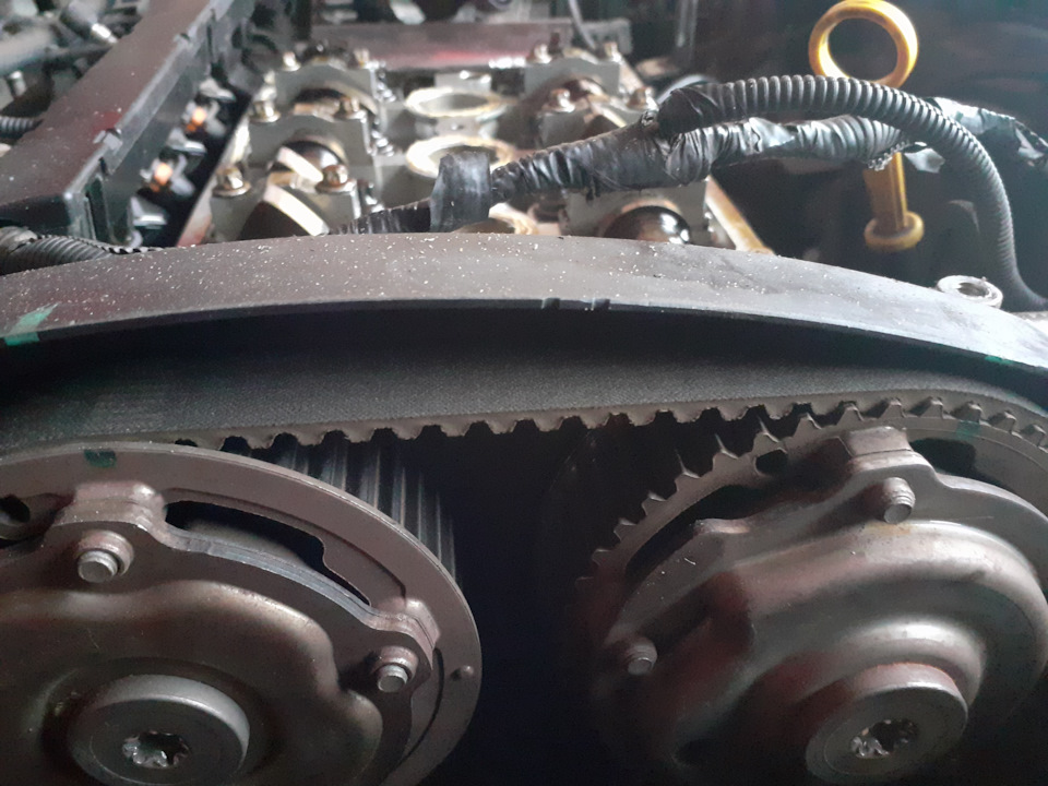

Приветствую, извиняюсь что может отвлекаю, провернул я колено два раза, ничего не поменялось щас скину фотки в каком положении у меня все встало
Alexve
Alexve
Да, очень странно, такое ощущение что впускная шестерня провернулась на один зуб.
В любом случае коленвал должен быть по метке и валы тоже а шестерни уже поставиш правильно по меткам на них, выпускная на ползуба ниже метка должна быть
Вот так подумал, но машина не троила не пердела нормально работала
А машину с салона брали? Мож предыдущий владелец не правильно метки поставил? Или же может в шестернях дикий люфт ?
Я 3 хоз. Люфт во впуске большой
Я когда зафиксировал коленвал и валы тт у меня метки на шестернях тоже не совсем совпали фиксатор не мог засунуть, надавил на ремень сверху, шестерни маленько повернулись внутрь и тогда засунул уже фиксатор.
Мне кажется тебе не стоит парится если ты ставишь новые шестерни, выставить коленвал и валы а уж шестерни поставиш как надо. Главное зафиксировать хорошо аооено и валы чтоб не провернулись
Спасибо, буду пробовать атам уж видно будет

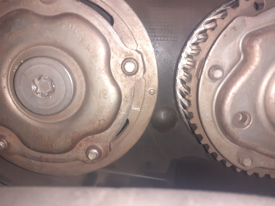

Спасибо забыл отписаться, все ровно ошибки ушли машина стала тянуть, но встал посреди дороги, заглохла, на панели ошибка машинка с замком, но у меня акб был говно, купил еще его вроде теперь без проблем заводится, но меня беспокоит ошибка по омибилайзеру, во может ди она из за аккум вылезти
Alexve
Сейчас валы зафиксировал, колено выставил и вот как старые фазики стоят без грм

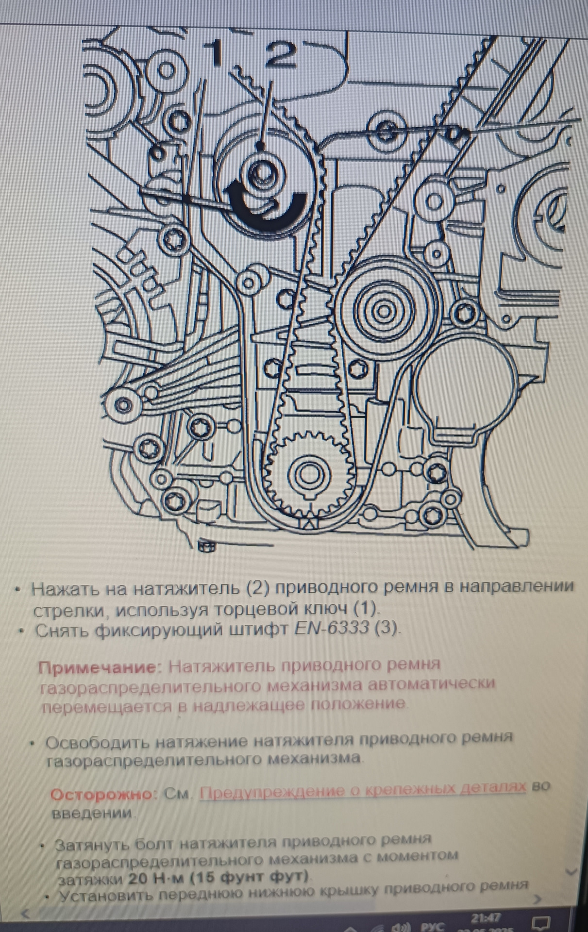

Доброе утро, добрый человек.
Меняю ремень ГРМ на Крузе. У меня ролик натяжитель с чекой. Я затянул и выдернул чеку.
А как правильно сделать подскажи пожалуйста?!
Ролик какой, грм или генератора? И там и там есть натяжитель. Если о грм то главное вставить усик в специальный паз.
Ролик грм. Я ограничителем попал в паз ну который металический а на сколько его натягивать во время затяжки как понять?
Он сам натягивается как надо, там пружина внутри
ilyasSimf
Его не надо натягивать он сам натягивается, потом когда ремень ставят, шестигранником его отводят, ставят ремень и он натягивает его
Всё понял, большое спасибо тебе, получается он самогатягивающийся?
Первый раз с таким столкнулся, обычно стрелочки надо совмещать а тут так.
Ну а тут не стрелочки а усик в паз, и получается что без ремня он как бы стоит в полностью натянутом положении, чтоб поставить ремень и отжимаешь его шестигранником.
Как сальники распредвалов поживают спустя год?Запотевания на крышке задней нет?
На задней незнаю, с наружи ничего не видно

Довернуть можно и без угломера, ориентируясь на положение граней болта. Грубо говоря, затянул нужным моментом, взял одну грань болта за основу, прикинул транспортиром где должна находится эта грань при довороте на этот угол- отметил на любом прилегающем не вращающемся предмете, поставил ключ рукояткой к грани отчета болта и довернул рукоятку до отметки. Ну как то так.
Ну как пример вот типа того
Да я все это понимаю, но угломер уже приобретен мной ранее для этого дела, поэтому буду его применять:)

Давно у меня эти твои 2 записи в закладочках;) Уточни пожалуйста некоторые моменты:
1 — старый фиксатор резьбы каким образом счищаешь?;
2 — 2 ролика ГРМ сразу же затягиваешь при их установке финишным моментом, то есть 20 и 25 Н/м или уже после установки ремня?;
3 — некоторые моменты затяжек заметил, что у тебя разнятся с теми, которыми все здесь прописывают и тоже они с ТИСа:
— болт шкива кв — 95 Н/м + 30 гр. + 15 гр.;
— натяжное приспособление ролика агрегатного ремня — 50 Н/м;
— болты насоса ГУР — 22 Н/м;
— правая опора мотора:
к блоку — 50 Н/м, к кузову — 35 Н/м, между собой — 55 Н/м…
1 — он сам отваливается аак пластмасса, в крайняк поддеть отверткой он и раскрошится.
2- затягиваю сразу, без ремня
3- может быть потому что они брали инфу из тиса опеля, а я из шевроле . Двигатели одни и теже но моменты могут немного отличатся, да и разница в моменте 5 нм не такая уж и велика, как и разница в повороте на 15 градусов.
1 пункт — думается, что еще можно металлотканной щеткой пройтись по резьбе чтоб наверняка счистить старый фиксатор:) ;
3 пункт — видел здесь инфу, что моменты у нас по ТИСу абсолютно одинаковые у круза и астры джей, все-таки и моторы одинаковы и концерн один ГМ …
Поэтому на джейках многие ориентируются по моментам от круза.
По старому фиксатору, он у меня отваливался полукольцами, как пластик. Можно и щеткой конечно, но он практически не держится на резьбе.

Перепроверил, моменты у меня правильные указаны
Спасибо большое за скрины, дружэ;) Все -таки значит отличаются моменты у наших моторов. Хорошо когда есть ТИС, ты его где кстати скачивал и эта программа бесплатная и сейчас возможно ее скачать на просторах инета? Раньше пытался скачать, но ничерта не вышло у меня:(
Vlad-2015
Вот натяжитель

Подвеска двигателя

Кронштейн 1
Vlad-2015
Кронштейн 2

Парни как выставить шкив распредвала, полностью скинул и метку не поставил?((( Шпонок я так понимаю нет?

Подскажи, для шкива колена нужна головка е18. Ее другой можно заменить?
Все головки типа Е можно заменить обычными, методом подбора, но и есть риск слизать грани на болте.
Понял. Лучше докуплю. Спасибо

а не подскажите очередность затяжки болтов на клапанной крышке?
Я не знаю как правильно, я в официальных источниках нигде этого не нашел, TIS не указывает в какой последовательности затягивать болты, но в нете много примеров как это делать. Я тянул так, незнаю правильно это или нет, думаю все таки равномерность момента играет большую роль чем порядок.
МОЛОДЕЦ ГРАМОТНАЯ РАБОТА) И ПОЛЕЗНАЯ ИНФОРМАЦИЯ )В ЗАКЛАДКИ !СПС
Alexve
Правильная последовательность все же такая…Как думаешь на моторе A16XER моменты затяжек аналогичные твоему мотору? У меня опель астра J 2011 г.в.

110к чесно ремень был в идеальном состоянии, но вот из обводного ролика, почему то вылетела вся смазка и был люфт, по ремню я думаю он прошел бы еще 70-80к, натяжной тоже был нормальный
А по ремню навесных агрегатов? У меня 47 000 пробег и 6 лет машине, наверно нет смысла еще менять?
Навесные ремни тоже в идеальном состоянии, ни намека на растрескивание.
А ролики?
Ролики крутились без шумов, люфтов больших небыло, в пределах нормы. Помпа немного люфтила, но тоже не критично.
scutoff
А ролики?
Обводной ролик вот какой был, смазка вылезла почему то
Подскажите насчет моментов затяжки и углов, откуда информация, если возможно ссылку дайте.
Раньше думал шестерни нужно тянуть только моментом 65 Нм.
В 1 части, в начале темы я писал что все моменты затяжки взяты из TIS и там же приложил ссылку на него, так что можно не совмеватся в правильности моментов. Вот нашел выписку из TIS
DeltaUser
Ссылка gator.org.ua/tis/RU/docum…12/Cruze/start_Cruze.html
