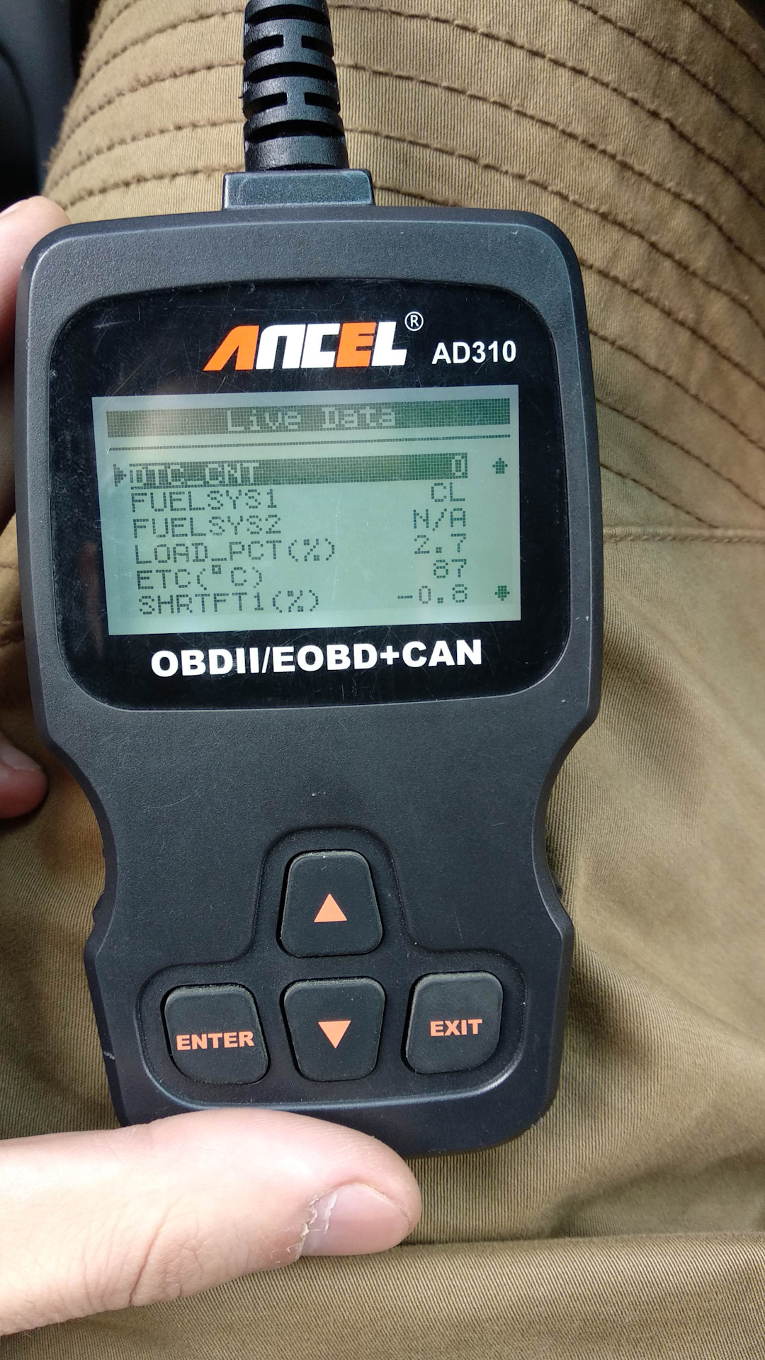

1) Пропадала тяга при движении (в основном в момент нажатия и отпускания на педаль аккселератора), "прострелы" в выхлопную трубу, запах бензина из выхлопа ну и повышенный расход топлива. По примерным подсчётам по городу 15-16л. Иногда загорался чек и вылезали ошибки по первой лямбде p0130 и p0170, сбрасывал и ехал дальше ибо пока было не до этого =(. Надо было разбираться…
