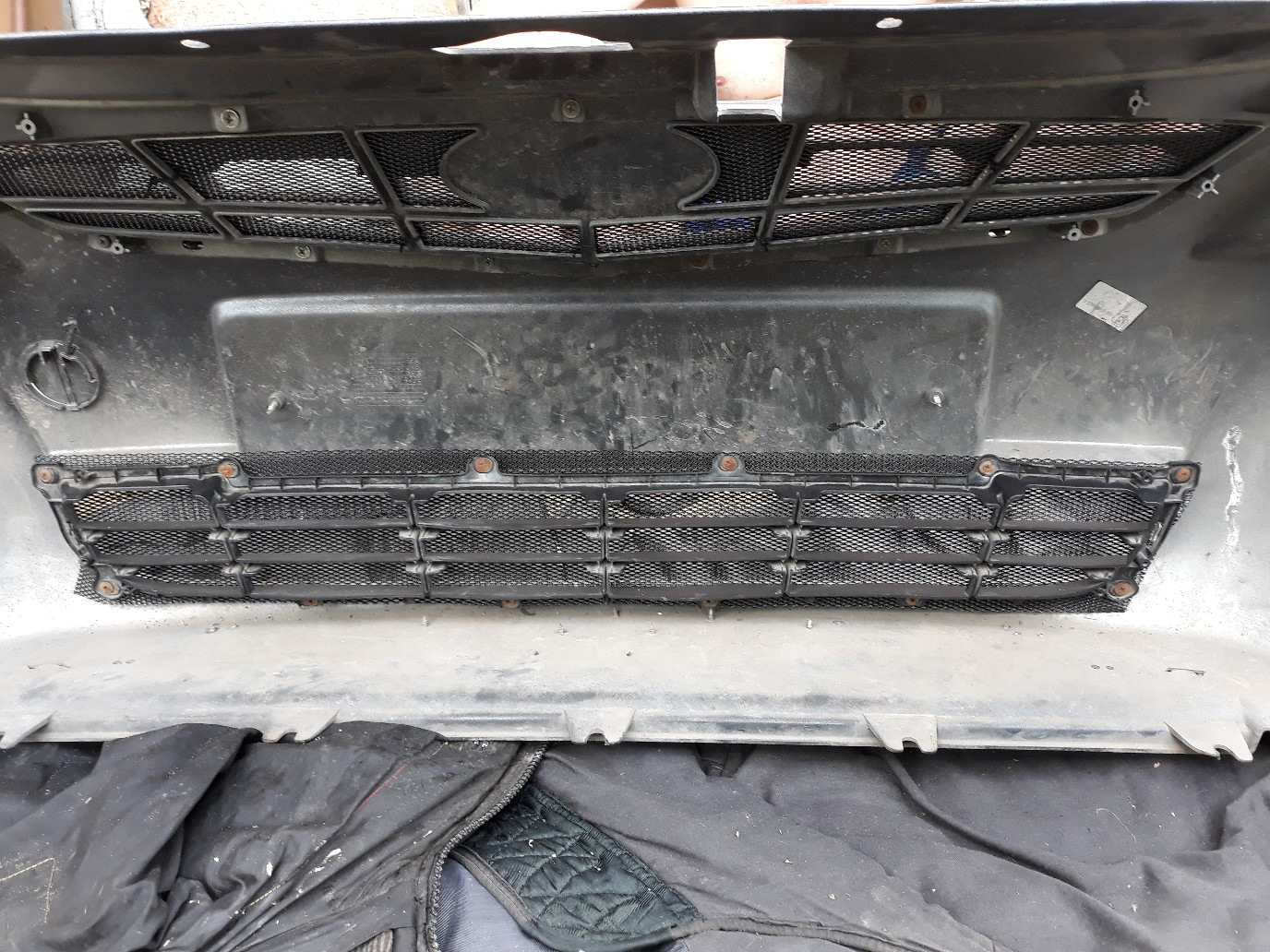

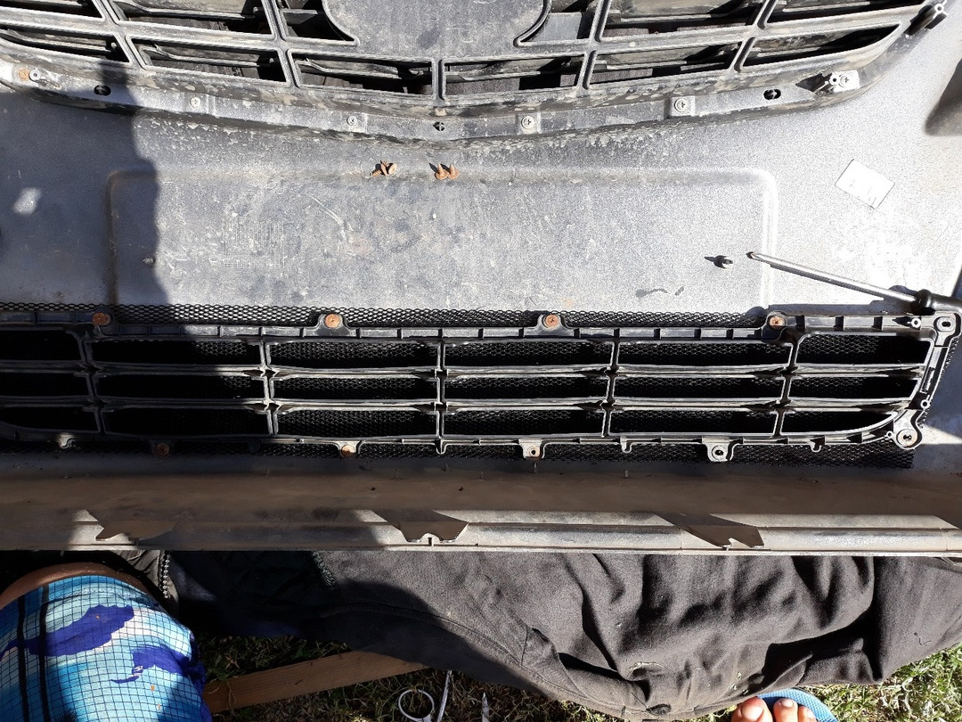

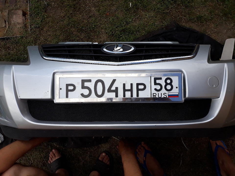

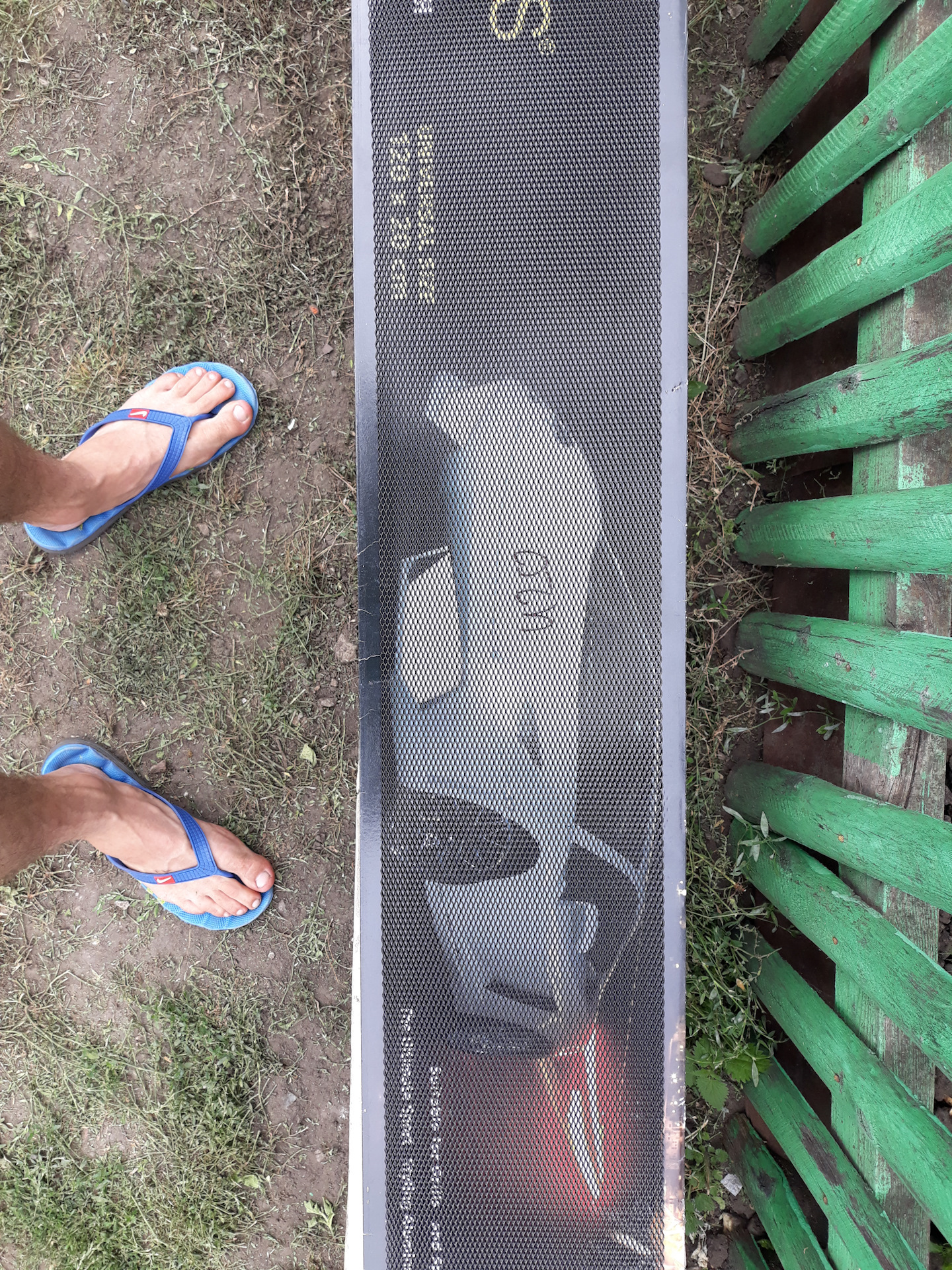

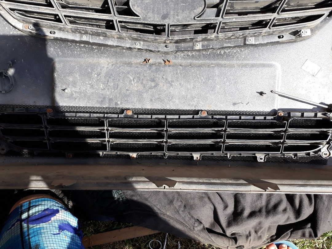

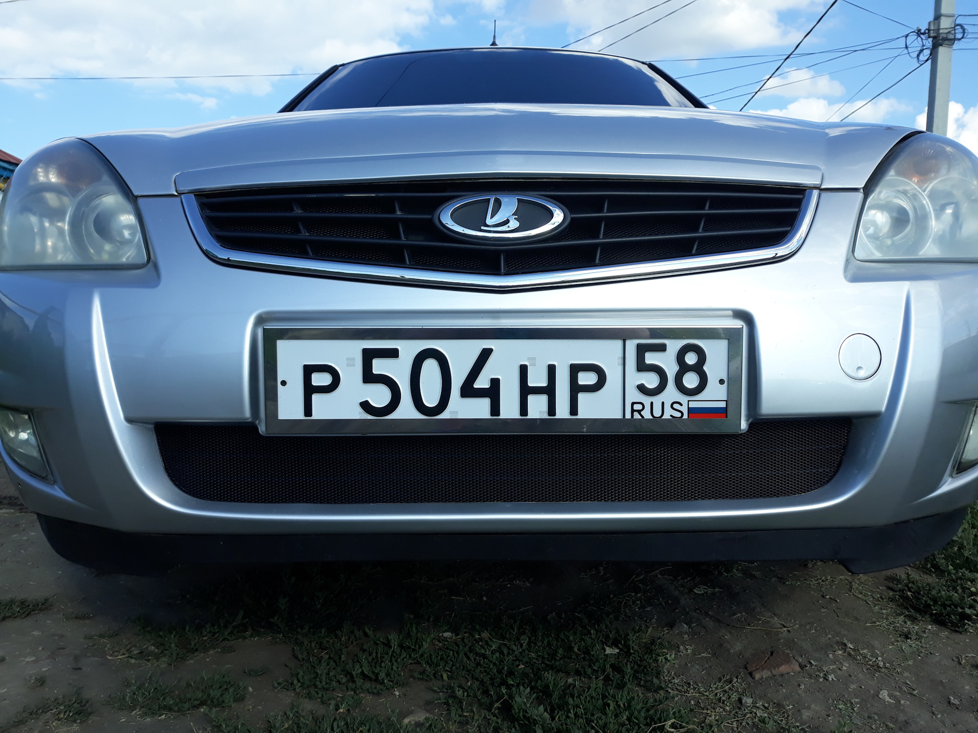

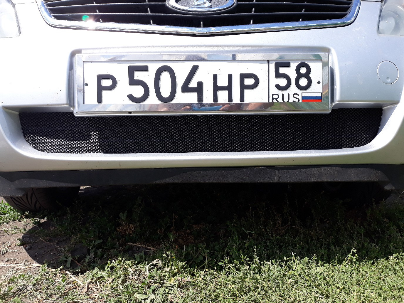

Купил я на днях специальную Декоративную сетку в Авто Магазине и вот сегодня утром вырезал и поставил :) Сложного ничего нету, работы буквально на час: Снять бампер вырезать сетку по размерам, закрепить её, ну и поставить бампер обратно :)
Вот как то так получилось! :)

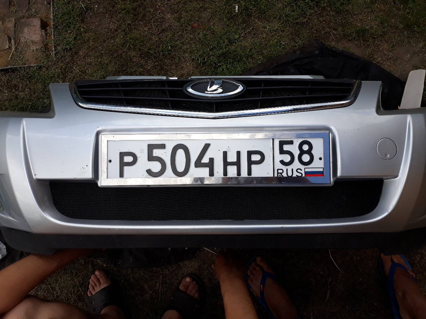

Приветствую, а по трассе не греется, если больше сотни ехать?
Не греется. Как работала так и работает) ничего не изменилось, только плюсы: радиатор не засоряется так как раньше. Уже 3 раза мне воробьи влетали в эту решётку 😅ток замнут ее и все. А раньше из за такой отчаянной птички пришлось менять радиатор т.к пробил — шаталомный воробушек😅
а ячейка 6*3,5?
Да
а польза есть? а то тоже подумываю пока
Естественно☝️особенно по трассе когда много ездишь…потом приезжаешь и стока всякой живности торчат в решетке… без нее, уже бы давно большая часть прямым ходом в радиатор полетели бы…
дай поумничаю :-), но это же и сопротивление потоку тоже, как ни как. но меня больше заботит как потом мыть…
только "керхером"?
Да неее…Я вон около дома из шланга да губкой …Все эти мошки блошки легко отмываются с сетки такой👍 а вот с бампера😀😁замучился каждый раз оттерать их😀
За решёткой смотрелось бы эстетичней.
Да ну нее😊пробывали…прикидывали😊 так больше понравилось☝️ поэтому так и сделал 👍 как говорится — на вкус и цвет☺
Vit15
Вот сверху сделал за решеткой ☺ а низ мне так понравился больше👍
