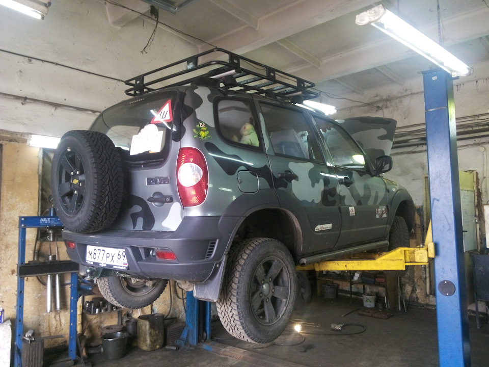

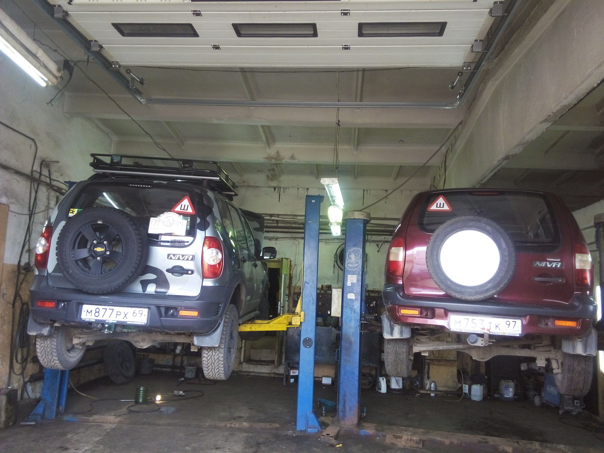

Второй день Жаб разъезжает по сервисам! Вчера меняли масло и переднюю шаровую с водительской стороны, сегодня поехали искать "погремушку", про которую я вчера писала.
Сервис мегапроверенный — для Тверских, если интересно, автосервис Garage на Освобождения.

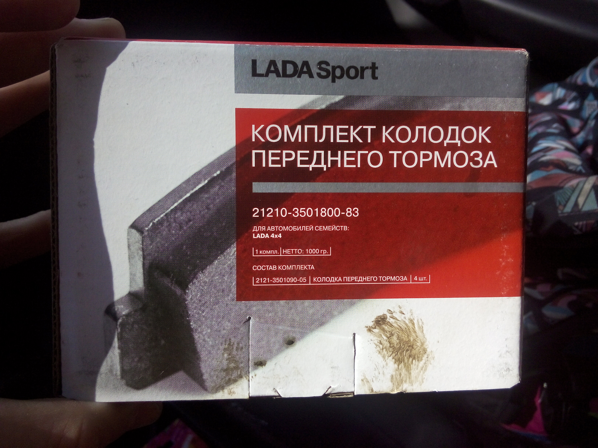

Всё снова подёргали, пощупали, проехались по кочкам (благо в Твери их несложно найти) — звук есть, причины нет… Решили, что может погромыхивать защита, и, казалось бы, можно было ехать по своим делам, но тут взгляд зацепился за передние тормозные колодки, которые были уже изрядно подъеденными. Собственно говоря, я уже поджидала их смены, т.к. отслужили они 27 000 (а предыдущие прожили только 25 000 и стала загораться лампочка тормозов).
Решили менять, пока у меня есть время, чтобы не откладывать на тот момент, когда осенью у меня будет навалом работы. Колодки на ШНиву недорогие — съездила, купила и пошла прогуляться, но подышать свежим воздухом было не суждено — в процессе вскрытия обнаружилось, что один из 3 тормозных цилиндров слева заржавел и толком не работал. Пришлось покупать и цилиндры (3 в сборе).

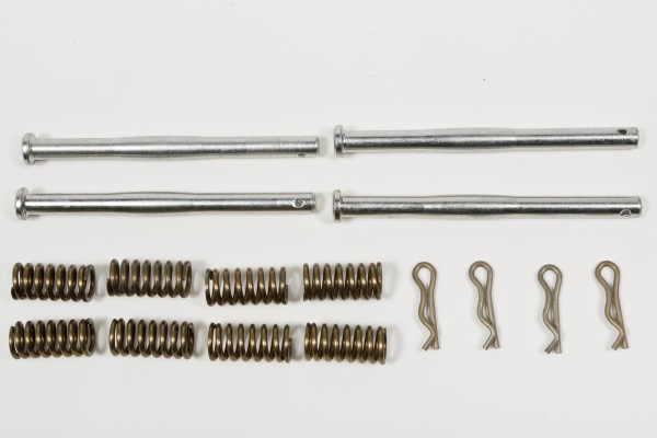

Тоже мучался с поисками бряканья. Заменил все шаровые. Рулевую трапецию. искал по всему дну. Оказалось это суппорта брякают на изношенных пальцах. купил Рем. комплект суппорта: 21210-3501170-86. Всё стало тихо. Покупать нужно именно с бочонком по центру. С обычными будет ещё хуже.
Кстати, пальцы тоже поменяли…эффекта ноль(((
может износ уже большой, и новых пальцев недостаточно. Кто-то подкладывает пластинки под колодки. Посмотреть бы люфт в посадочных отверстиях пальцев.

Какие колодки брали?
