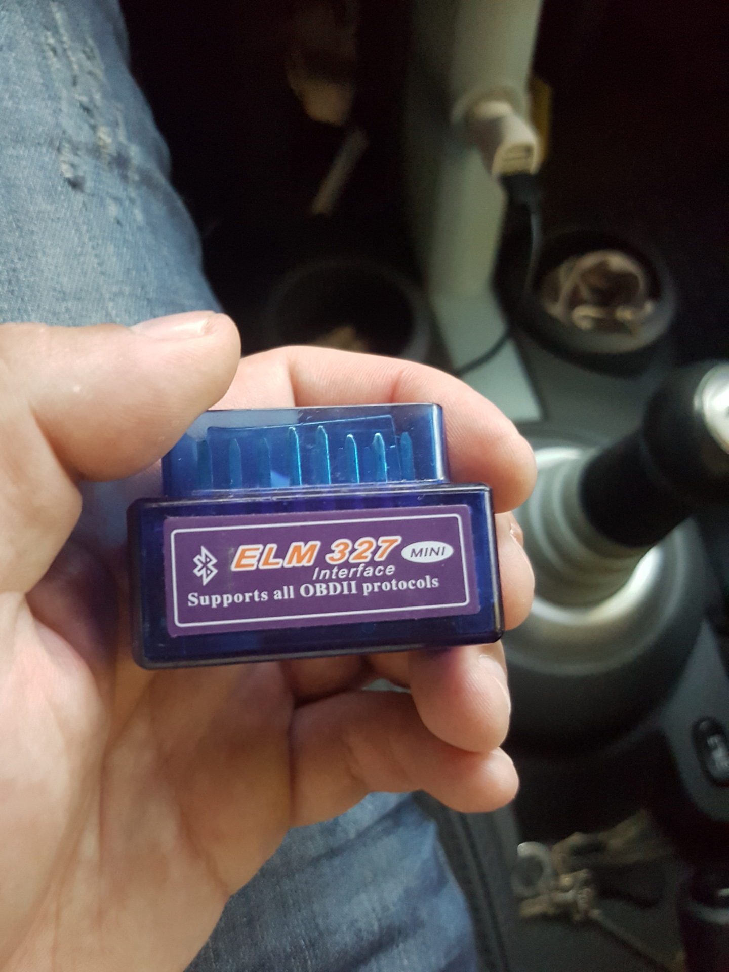

Есть за 190грн. 1.5, стоит брать или нет? www.olx.ua/obyavlenie/dia…a-IDAJavv.html#b6cb711f08
В теории то что надо
Как раз в 15-ти км. от меня, наверно сгоняю посмотрю!
Скачай торкью заодно и затестишь
Что-то не скачивается, скачал с нескольких ресурсов, а там ссылка браузера и все! FORScan скачал и он установился!
Почту в личку кинь я тебе полную версию пришлю

Ну торкью самое то
Купи елм 327 мини v 1.5. За 330 гр де то и скидывай ошибки на здоровье. Заодно торкью скачаешь и параметры можно видеть!
Можно фото его, потому что выбивает кучу разных?
Переходник на кольт нужен?
Не
