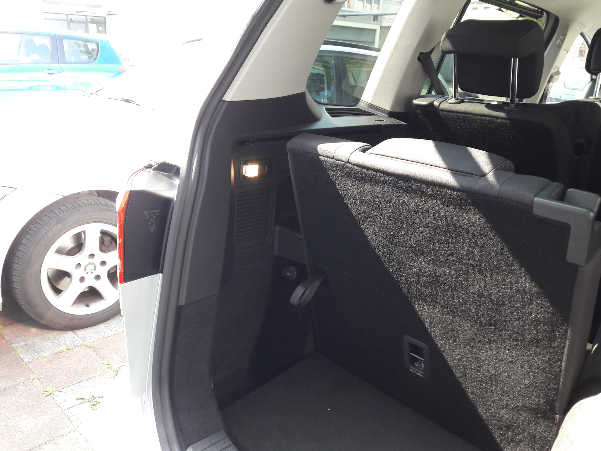

Привет всем! Решил установить подсветку багажника так как у меня только на потолке стоит фонарь и включается с общей подсветкой салона, что крайне не удобно.

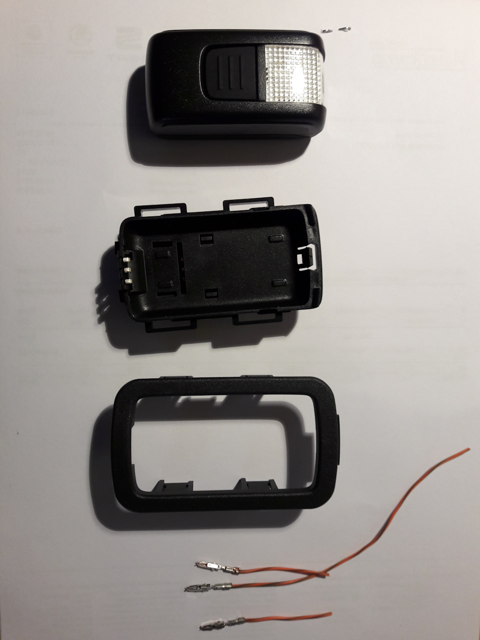

Номера деталей
3Т0 947 417 Е 9В9 — фонарь карманный с магнитом.
3Т0 947 509 9В9 — посадочное гнездо
5L6 867 559 82V — рамка крепления

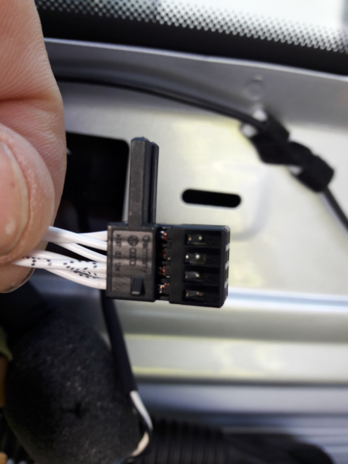

1T0 972 703 — разъём для подключения
N10335807 — пин разъёма 3 шт

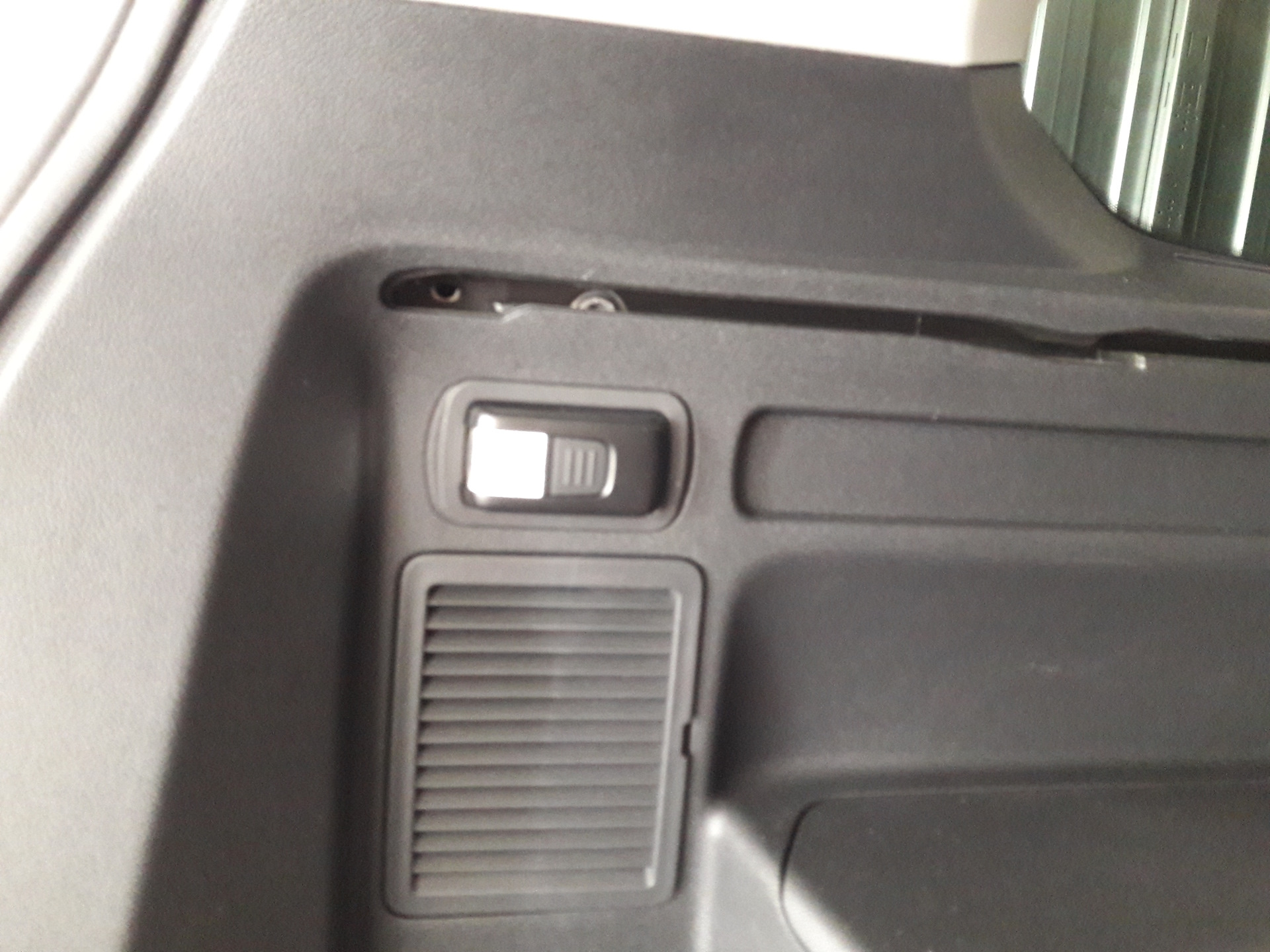

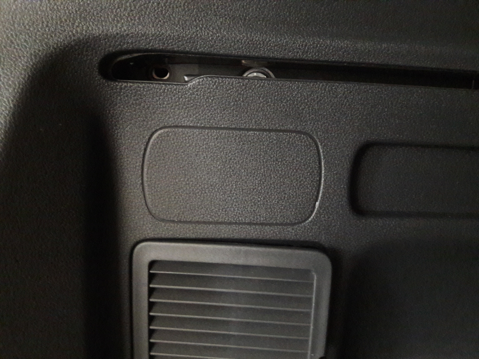

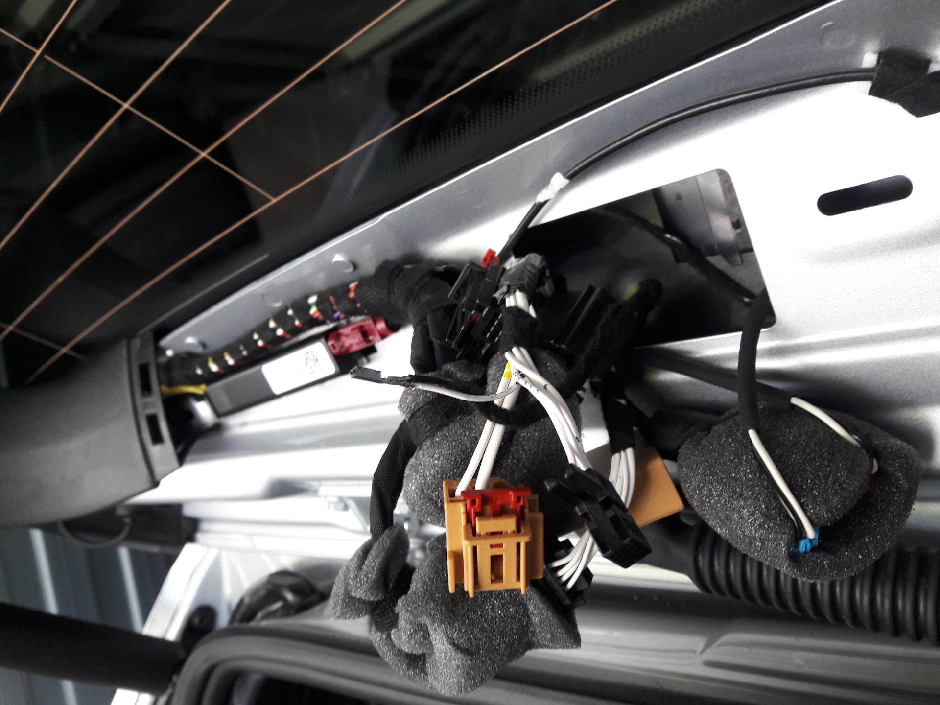

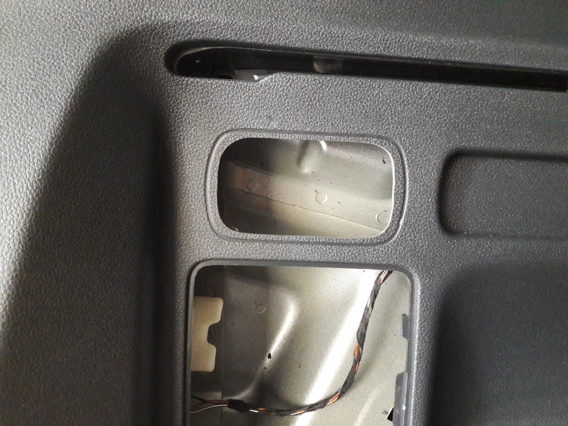

В штатном месте аккуратно вырезал отверстие и установил крепление фонаря.

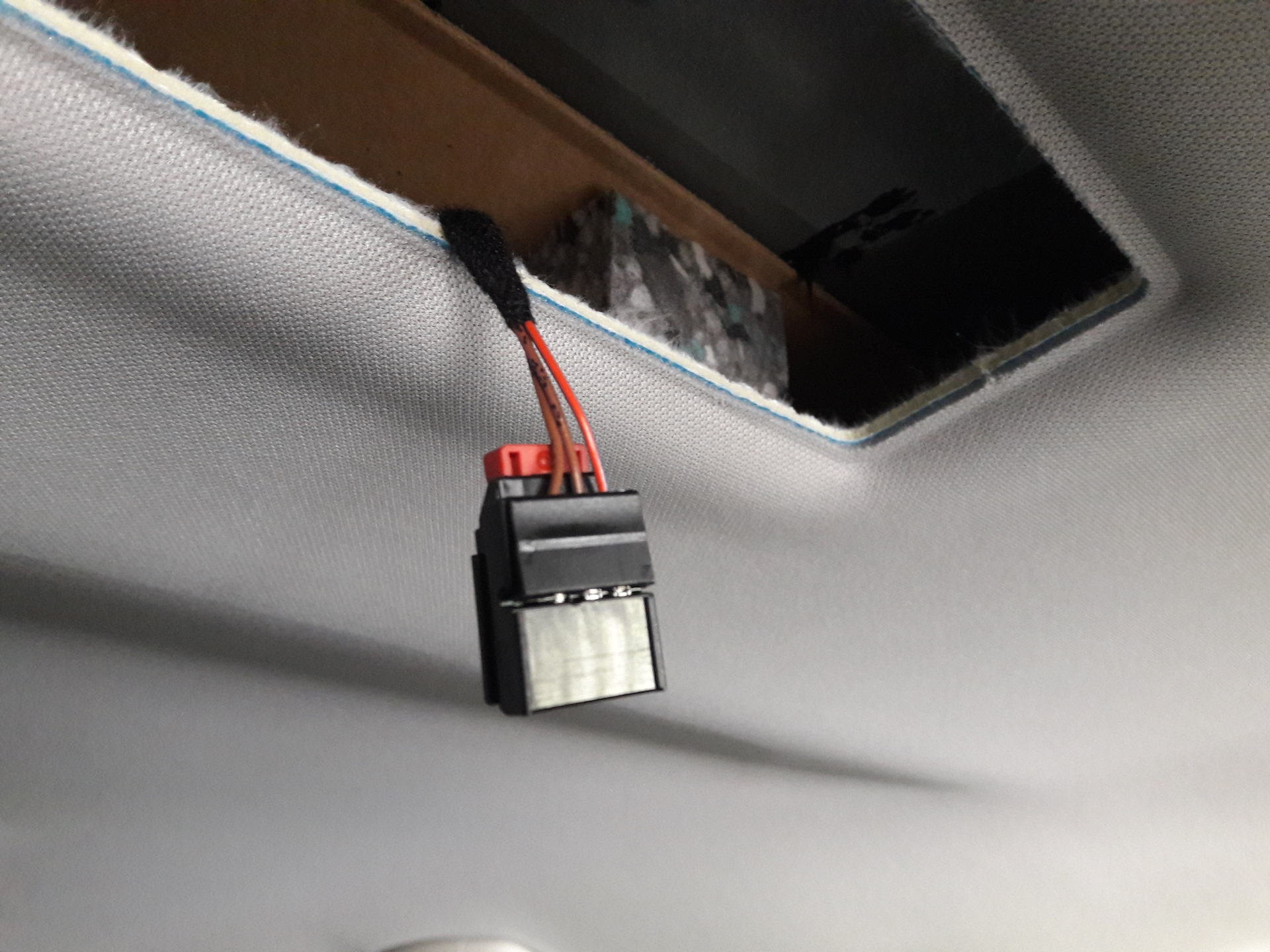

На первый пин подключил плюс,
на второй пин подключил минус. Плюс и минус я взял с плафона на потолке.

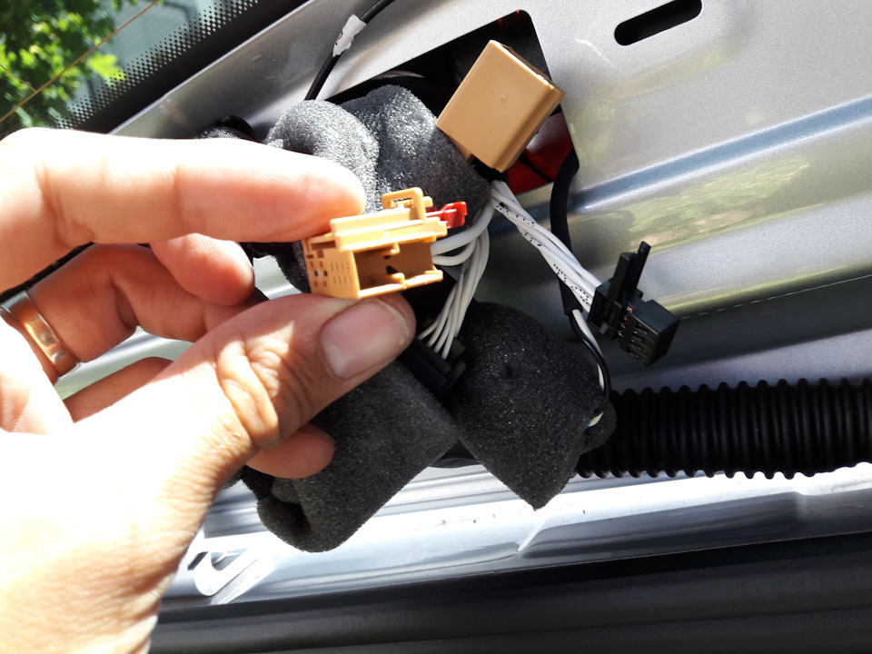

На третий пин подключил минус от замка крышки багажника. Снял верхнюю обшивку крышки багажника. Находим коричневый разъём, достал чёрный разъём и от седьмого пина взял минус.

Actually you could take all positive and negative from the trunk connector.
