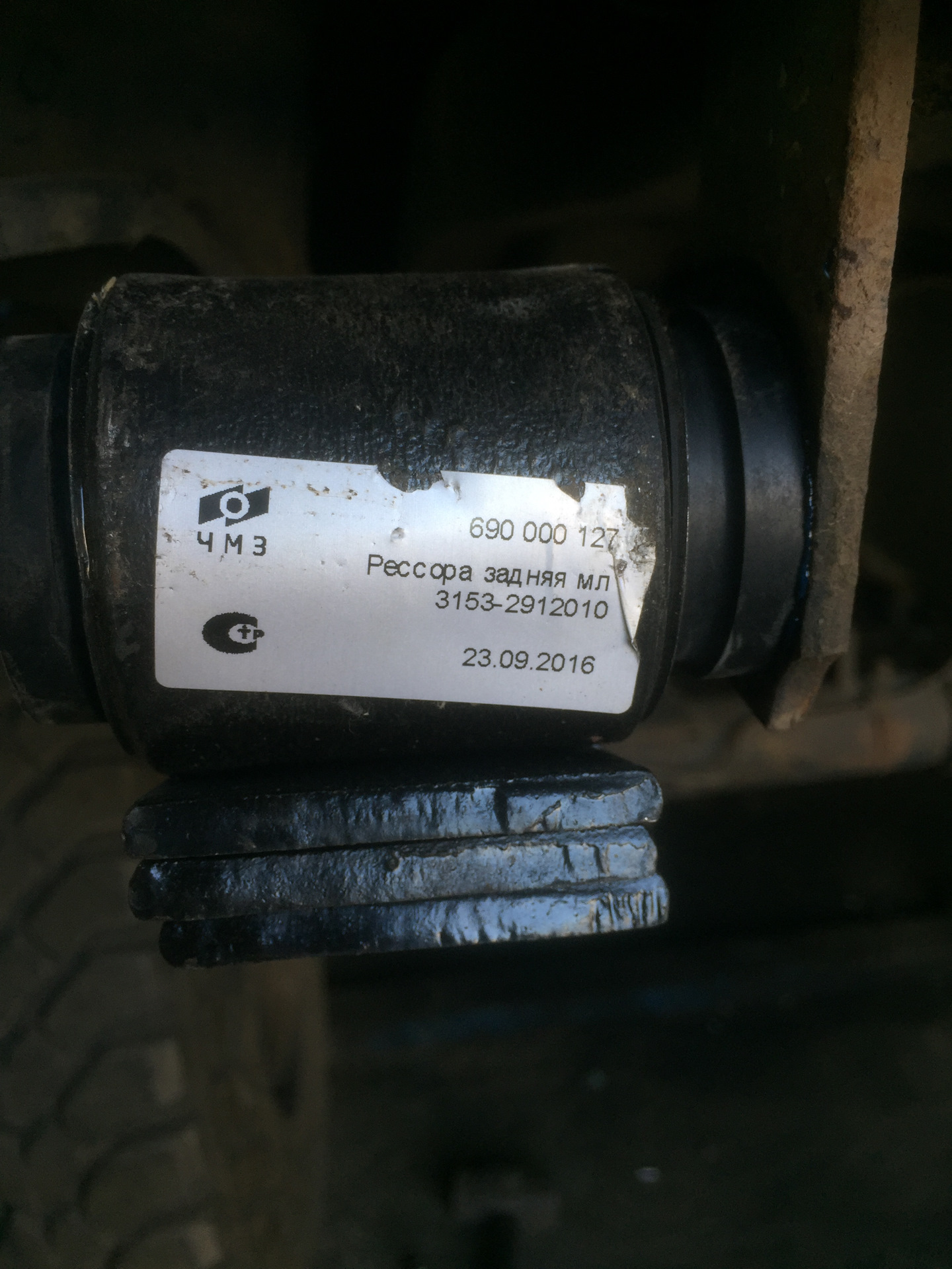

Какие рессоры подходят на хантер кроме «хантеровских» знаю, что ставят от пикапа, но какой длины в таком случае нужны стремянки и подходят ли рессоры от 469? в общем распишите кому не трудно (на жесткость вообще плевать даже если будет как на ломах).
Хотелось бы найти в магазине в наличии рессоры и по быстрее поставить машину на ход, а не ждать под заказ

Есть рессоры риф. Дорогие правда, но зато они сделаны по типу как у уаз 469 и очень большую грузоподьемность берут. Зад сразу поднимется на них. www.drive2.ru/l/465632180320600113/
469 короче рессоры неподойдут
Ну я от барса нашел на втулках 4х листовые
Serega-Gribnik
От барса вроде ставят, но ведь жёстко будет
Уже поставил, да и шут с ним я езжу с тентом с рульем костяшкой про комфорт я забыл:D
Но зато крепче. И возможно надёжней. Удачи!
А то родные хантеровские проседают безобразно
Точно точно
любые широкие уаз ставь все подходят, от 469 узкие не встанут, стременки по месте и твоих хватить наверно
