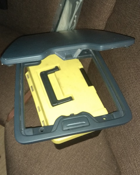

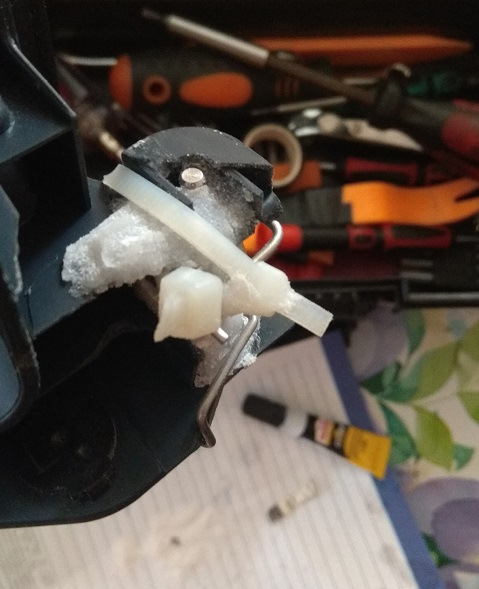

На ходу хотел достать резиновый коврик под антикамерник из верхнего бардачка, на кнопку клац и крышка открылась? — хрен! Мало того, что не открылась, так еще и кнопка запала )))

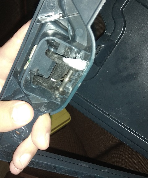

Разобрал. Картина печальна — пришлось наращивать крепления суперклеем с содой и кнопки, и крышки.

Фото “Результат”. Так и не понял, на хрена ты её к ящику с инструментами приклеил! :))
))) лежал просто сверху.
