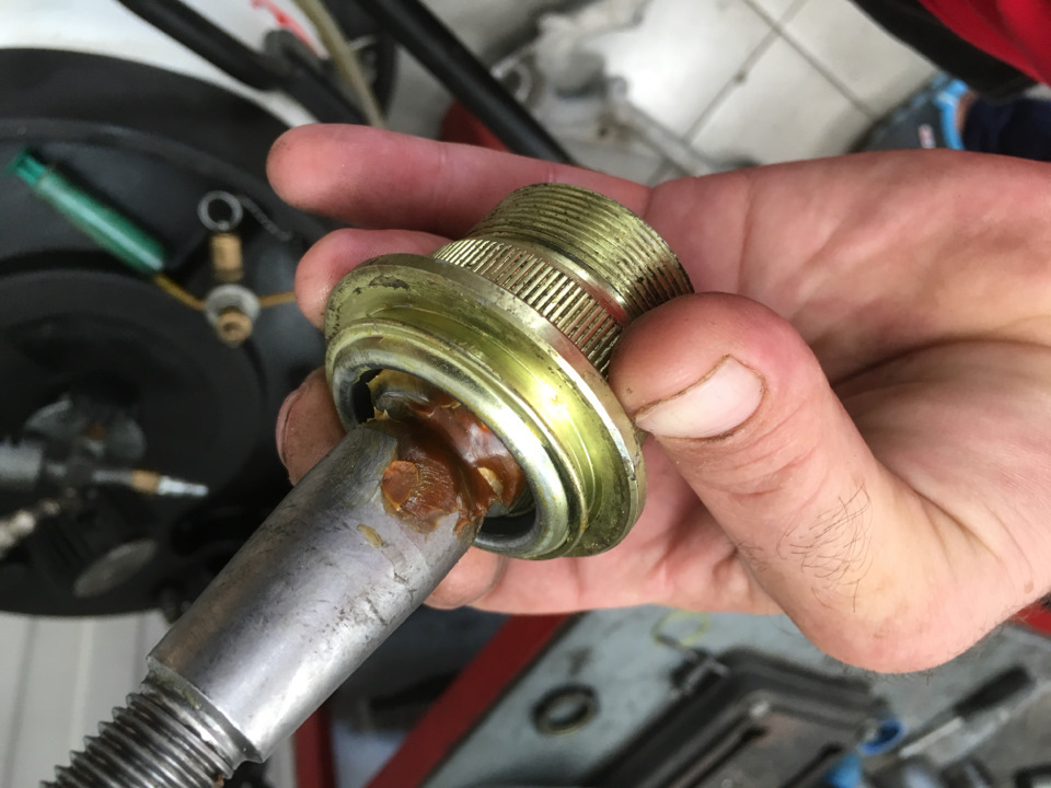

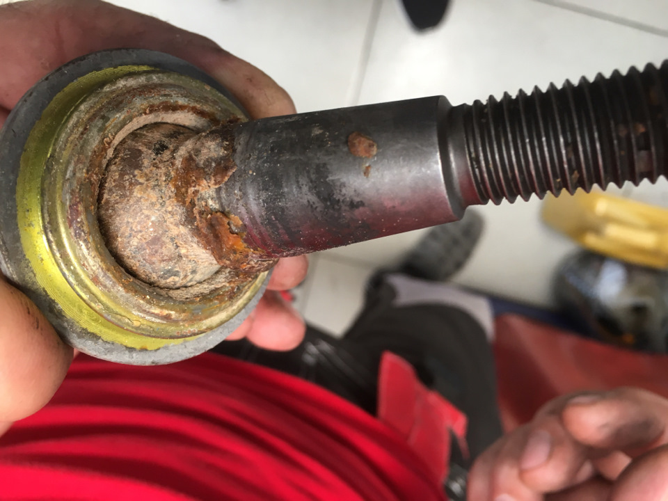

Как же это всё произошло, ведь немного времени прошло… Всего-навсего 6 тыс. км. жизни нижних шаровых производства "Raybestos". Неужели из-за того что Райбестос переехал в Китай он тоже стал одноразовым? Совпадение? Нет чёрт возьми! Всего-навсего обыкновенная жадность и дефицит простой, тугоплавкой смазки ценой в пару юаней. Люфт в левой опоре образовался после 6 тыс. км. овощнейшего пробега по ровным дорожкам, ибо авто используется исключительно для перевозки детей за мороженым и обратно.
Вот он дефицит смазки и сухой, артритный ход.
Правая шаровая была живой, но смазки там тоже с гулькин нос, то-есть её ускоренный износ был вопросом обозримого будущего.

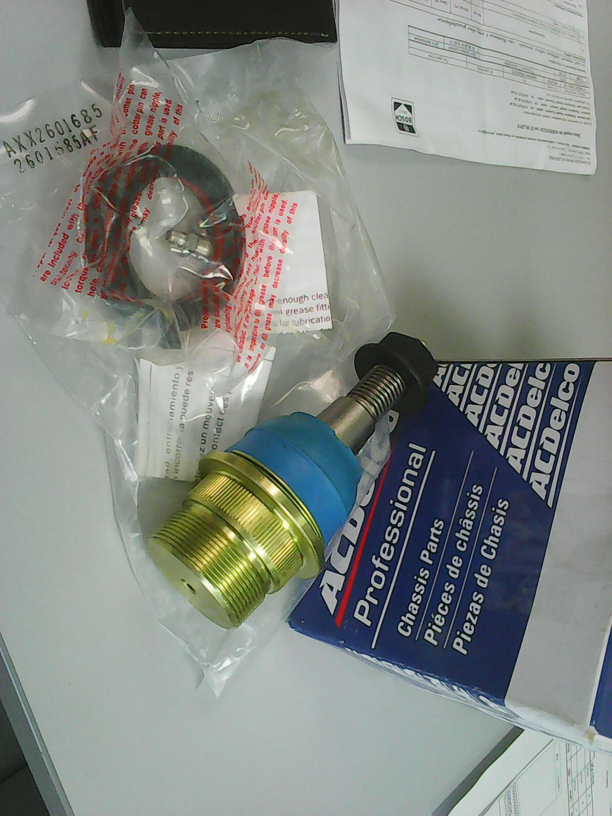

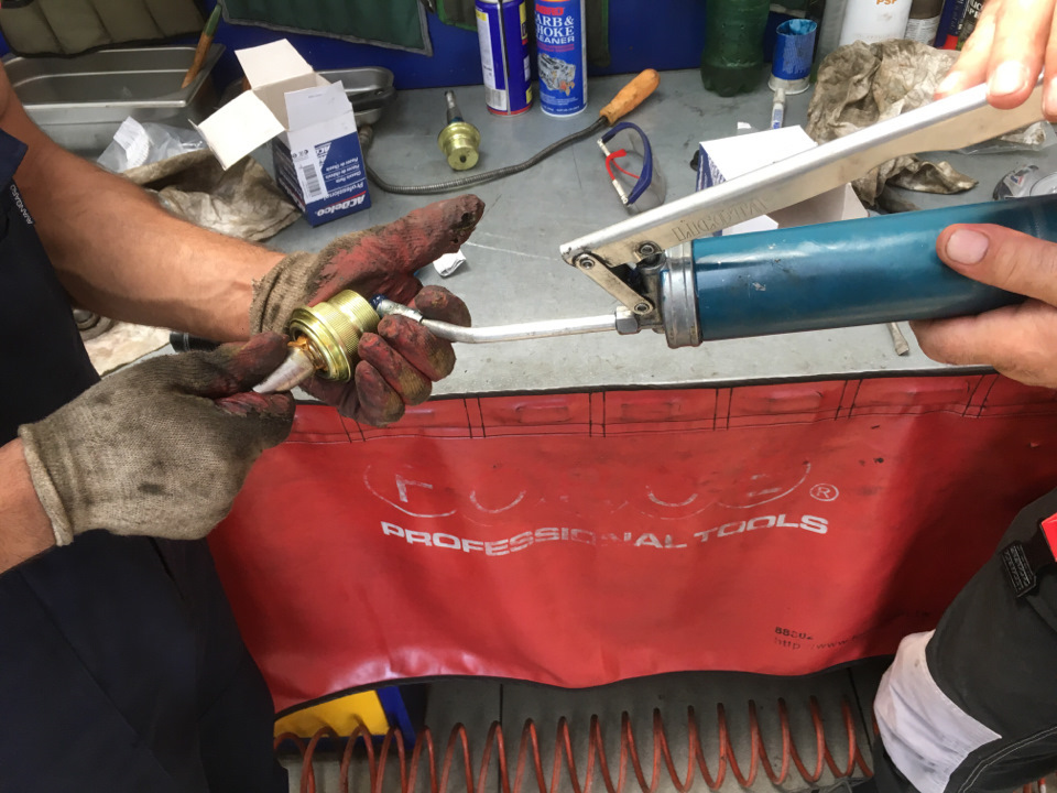

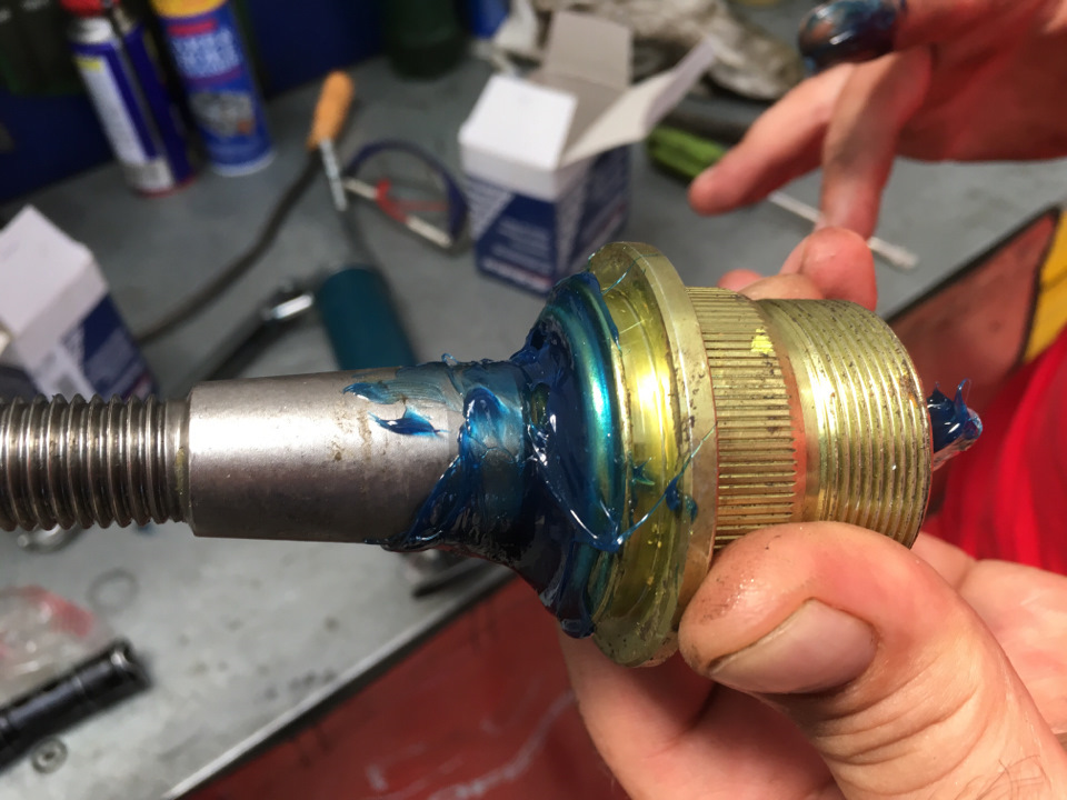

Ну что же, сняли пыльники с Делко и что мы видим? Вуаля! Самазка где ёптить?!
Значить нужно как следует прошприцевать.

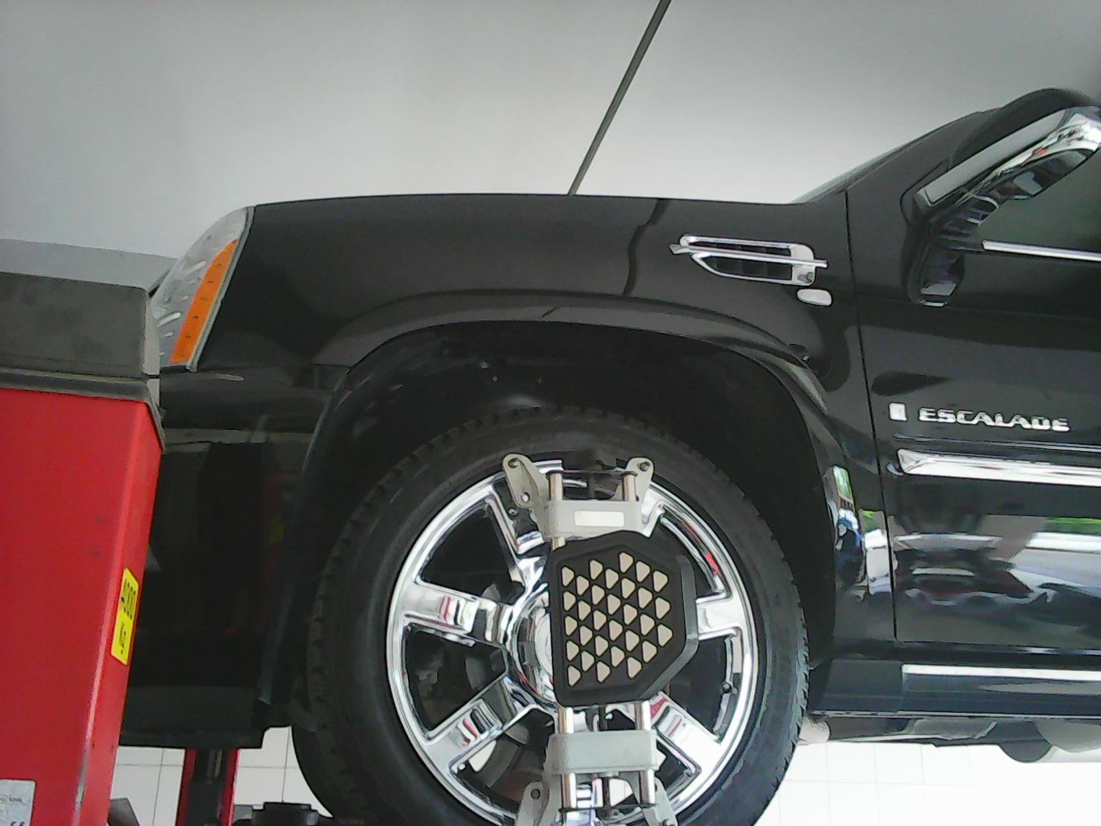

Ну и после, добро пожаловать на стенд регулировки сход-развала.

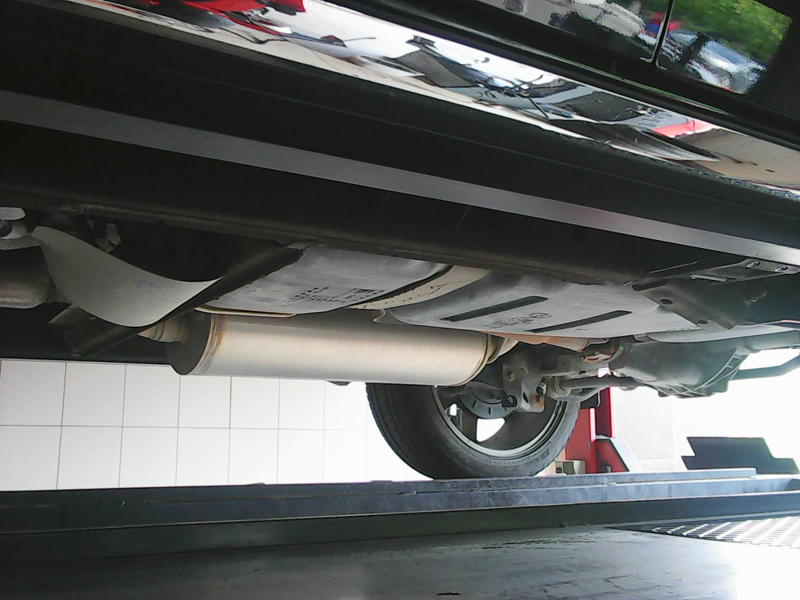

Заодно инспекция днища, на предмет соплей и запотеваний.
Вывод такой, можно было бы вполне избежать ненужных затрат, если бы не поленился заглянуть под пыльники предыдущих шаровых, чего и всем советую.

А там в шаровой масленка есть или вы рассверливали под установку оной?
Ничего, просто наполнить смазкой пространство под пыльником. Всё это уже давно проверено "лучшими собаководами" но память моя была коротка, а сервисмены оказались недогадливы.
