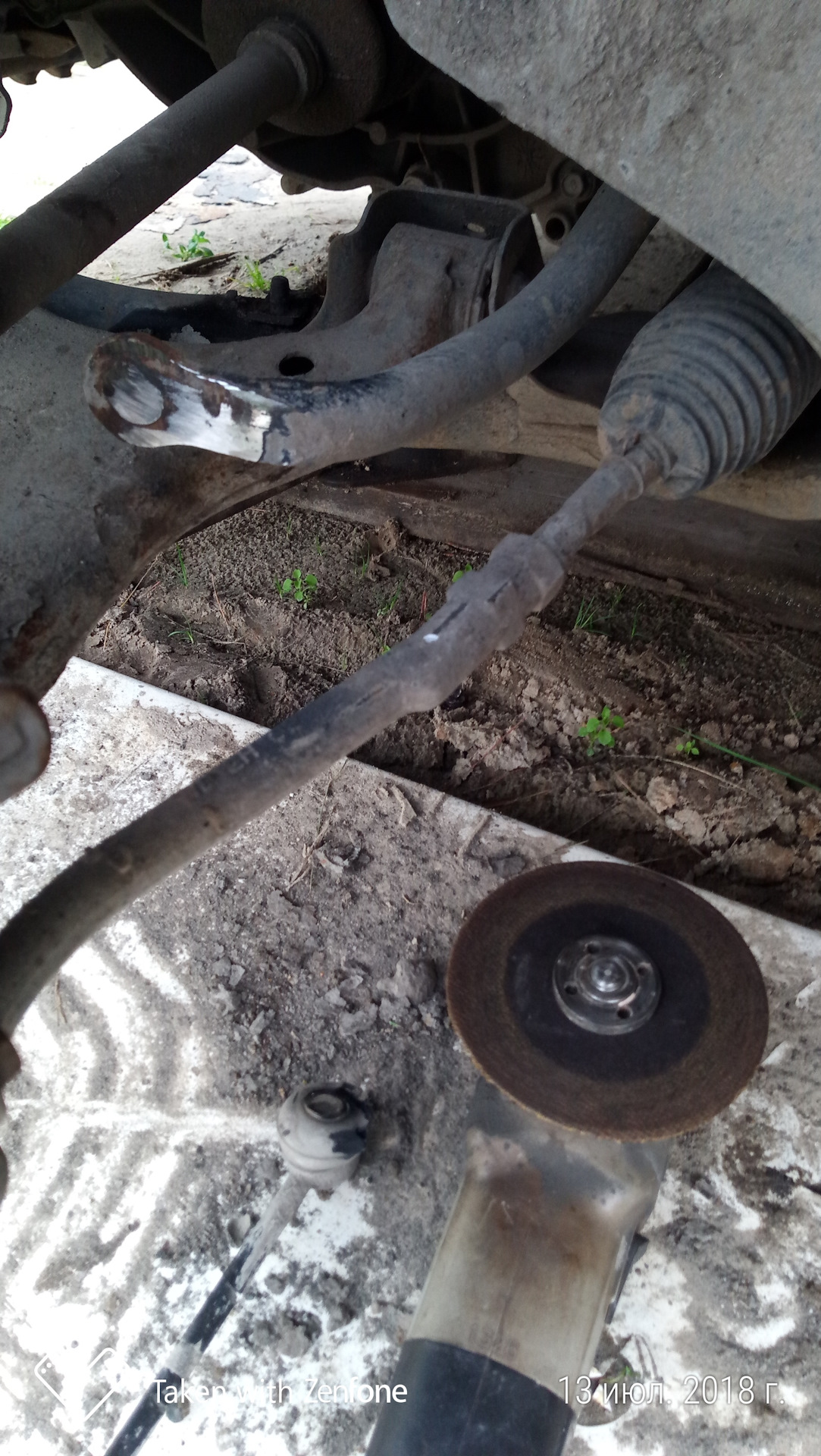

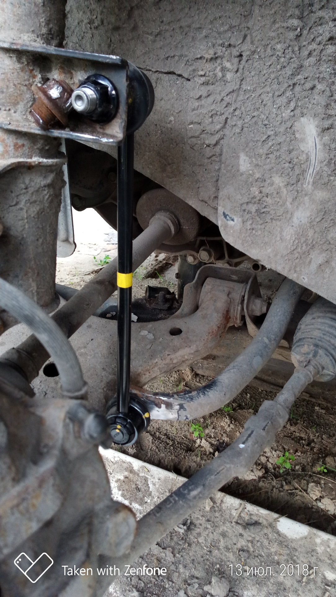

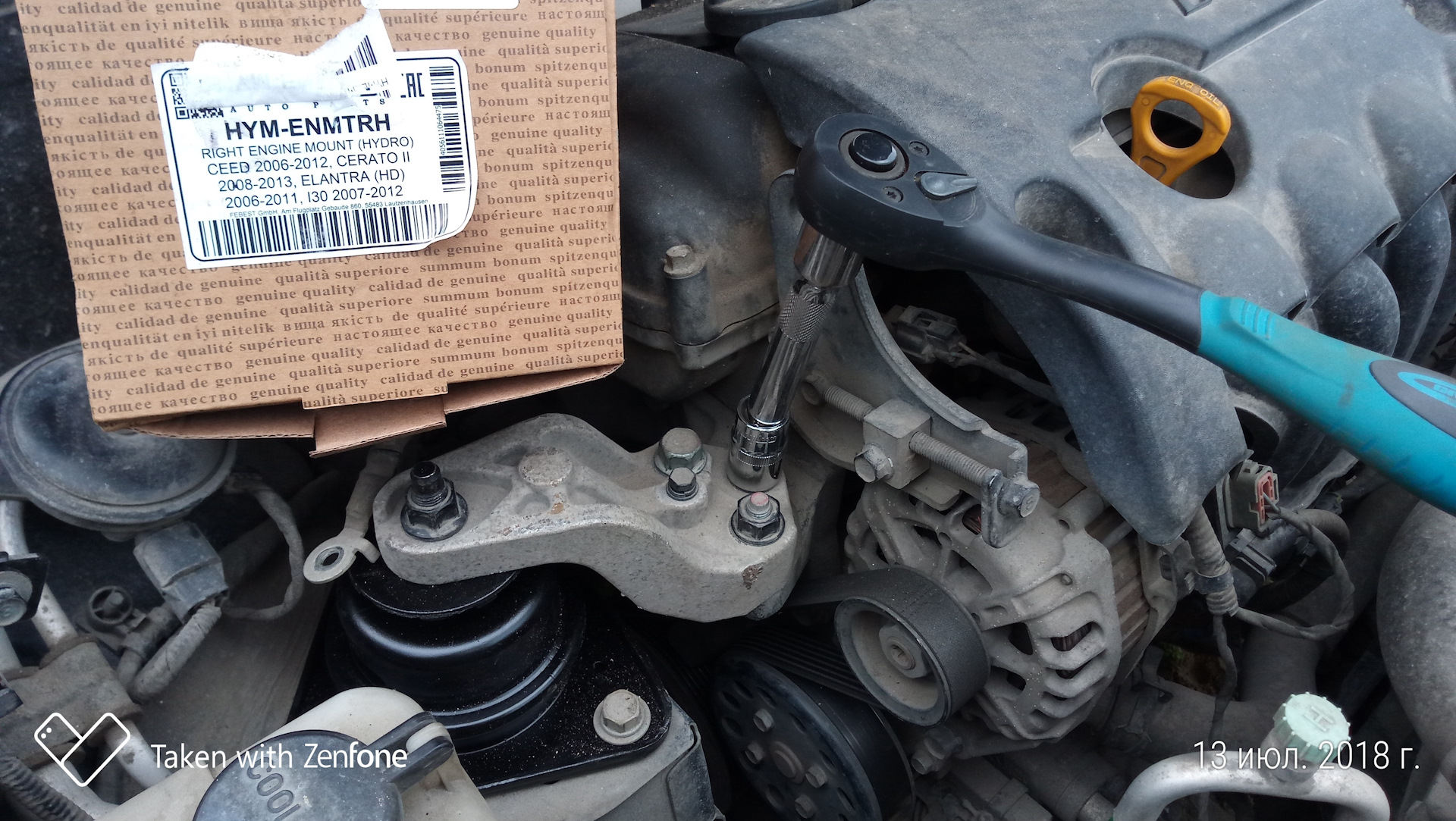

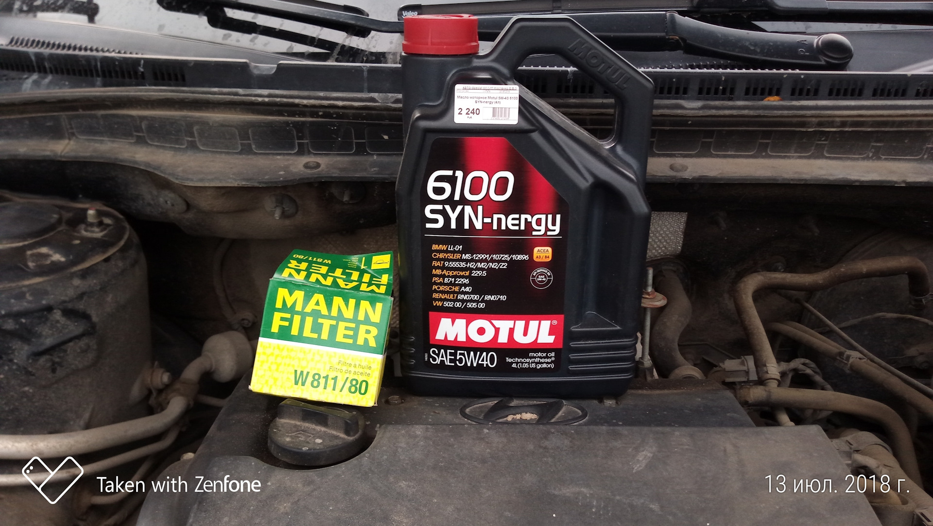

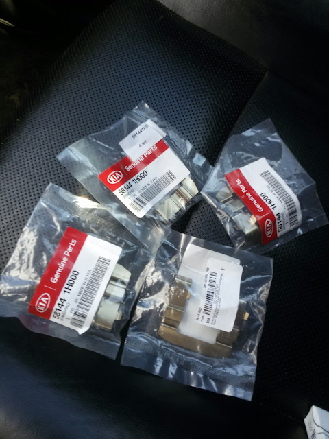

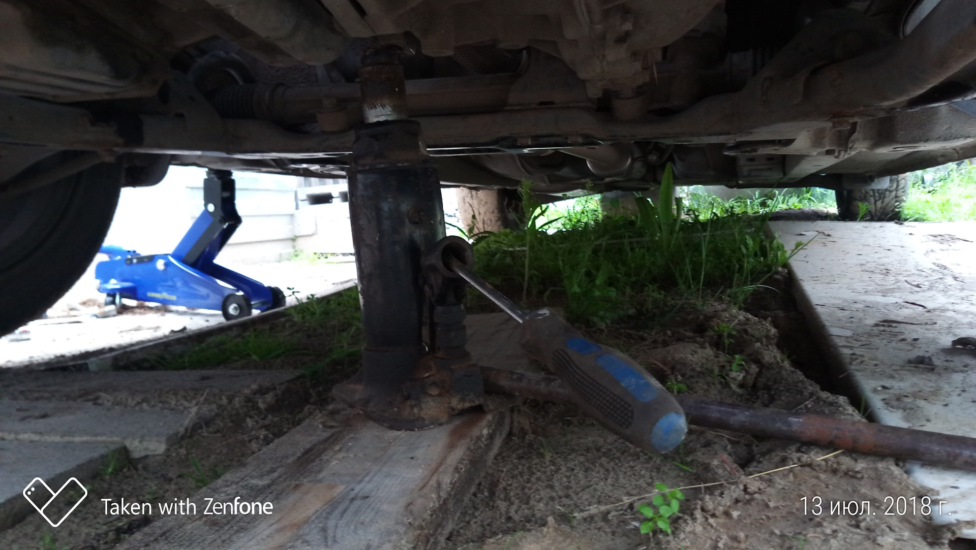

После замены втулок бряканье не пропало, под замену пошли стойки и правая верхняя подушка, заодно поменял масло. Теперь остался только металлический лязг суппортов, направляющие уже в пути. PS. При работе не нарушайте ТБ.

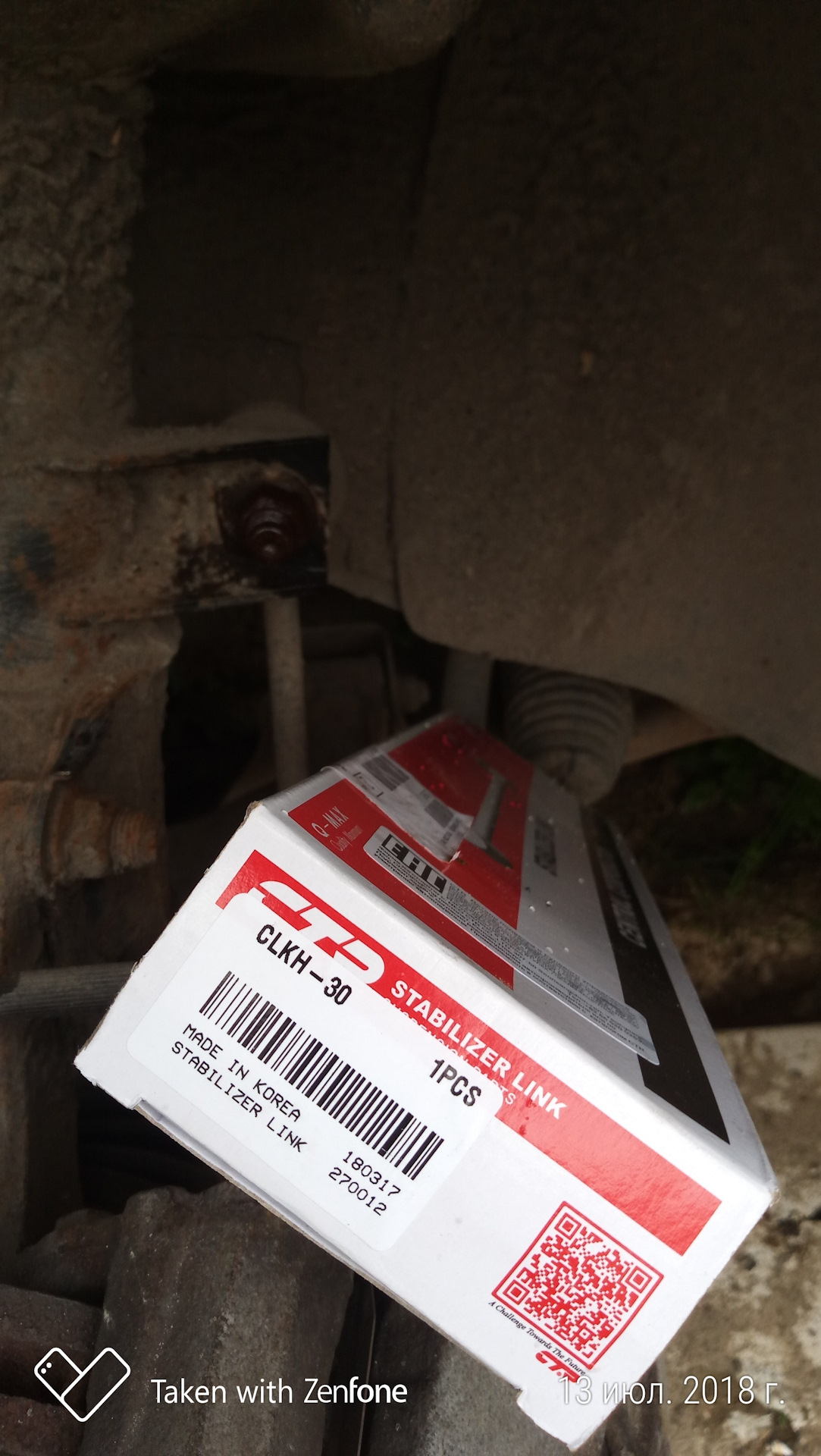

Запчасти на фото: CLKH30

Как избавиться от лязга суппортов?
читал что нужно поменять вот это
Не факт)
Согласен, что не факт ))) Но имеет право на жизнь ))
formann
Ты в начале разберись где и что в суппортах гремит)
formann
Года три назад уже брякали суппорта, поменял направляющие бряки пропали. Попробую повторить. Кто-то просто молотком их подсплющивает
Что с подушкой?
Верхняя упорная шайба начала брякать об корпус подушки, на кочках появился металлический звук и почавкивание.( дядя " Вася" из " гаража" подсказал- наклеить на корпус изоленту, если собьет значит подушка пробита. Я наклеил, бряканье уменьшилось.через 2 дня посмотрел-изолента в хлам!
slavyan174ru
Что с подушкой?
При запуске двигателя вроде как вибрация пропала
