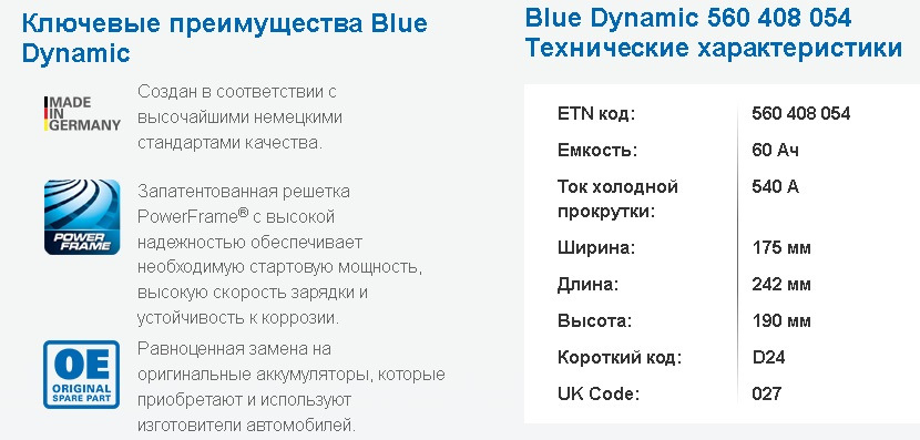

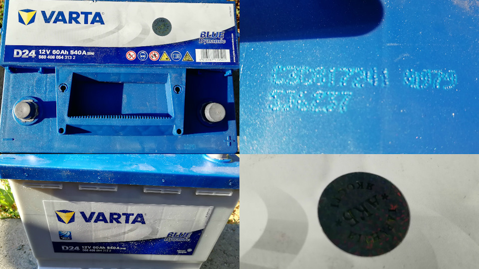

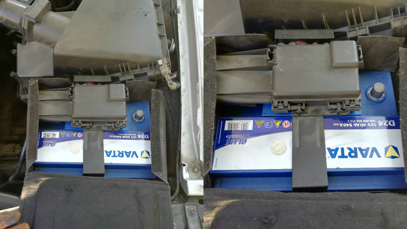

05 января 2013 года была установлена АКБ Varta 6СТ-60 BLUE dynamic (D24) 60Ah 540A (Чехия, декабрь 2012 года), на момент замены пробег на нем составил 55150 км и 5 с половиной лет.
Данный АКБ рекомендованный для моего авто.

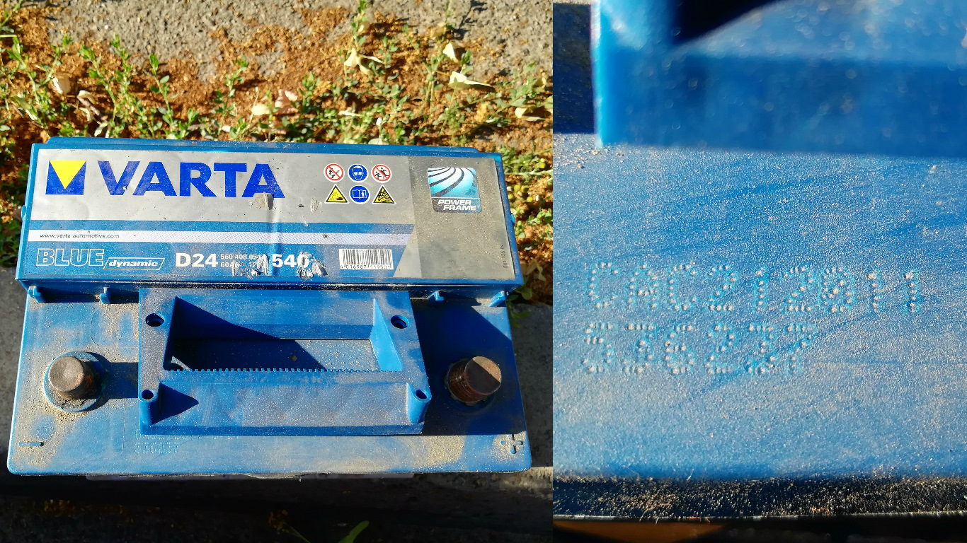

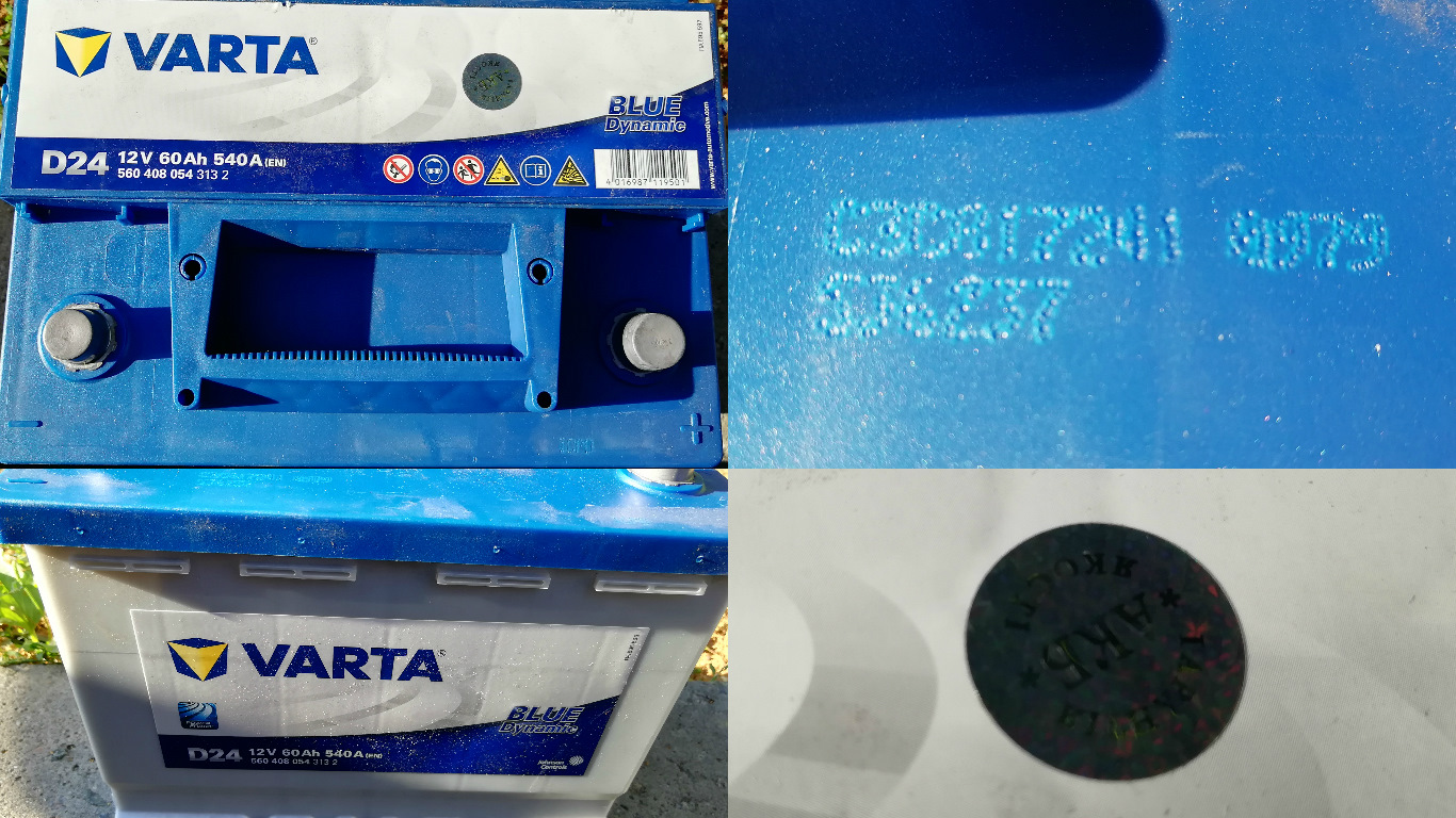

Расшифровка кода, указанного на АКБ VARTA (до 2014 года)
Первая буква — территориальное расположение завода Varta:
H — Германия (Ганновер),
С — Чехия (Чешска Липа),
S — Швеция (Хальтсфред),
А — Австрия (Вена),
F или R — Франция (Руан),
E или G — Испания (Гвардамар — Бургос);
Далее следует цифра — это номер конвейера.
Вторая буква — особенности отгрузки:
V — для розничной продажи,
E — для комплектации на автозаводах,
C — изготовлен по заказу партнера.
Далее снова следует цифра — последняя цифра в нумерации года (год выпуска),
третья и четвертая цифры — порядковый номер месяца:
01-январь,
02-февраль,
03-март,
04-апрель,
12-декабрь;
Расшифровка кода, указанного на АКБ VARTA (с 2014 года)
А — Австрия (Вена),
4-я цифра — год выпуска,
5-я и 6-я — код месяца выпуска:
17-январь,
18-февраль,
19-март,
20-апрель,
53-май,
54-июнь,
55-июль,
56-август,
57-сентябрь,
58-октябрь,
59-ноябрь,
60-декабрь.
Таким образом, C3C817… означает, что АКБ произведена на заводе в Чехии (Чешска Липа), по заказу партнера, в 2018 году, в январе месяце.
