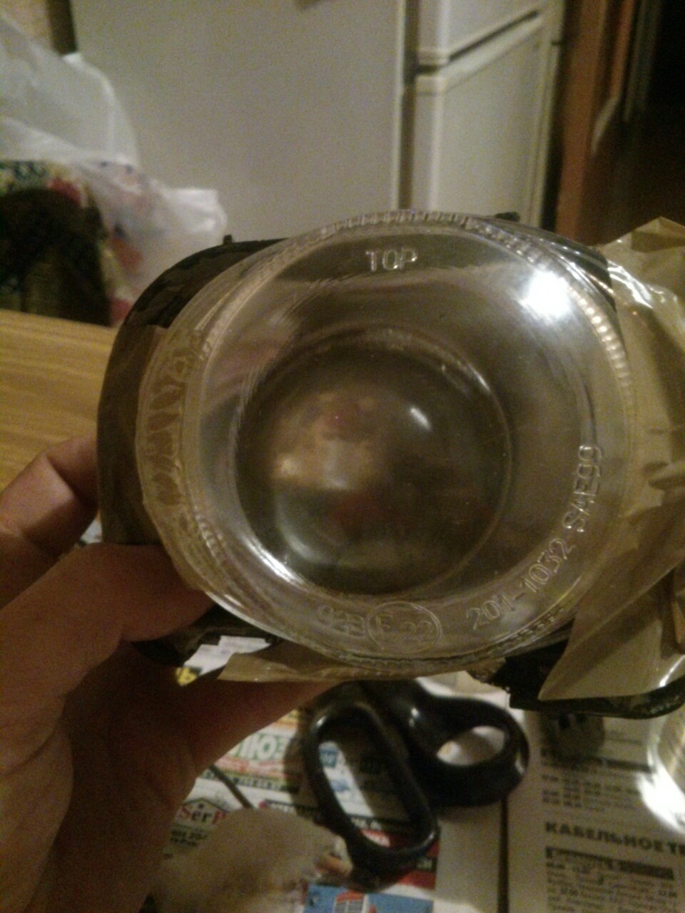

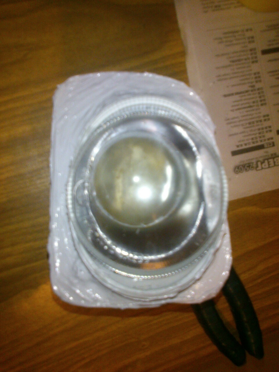

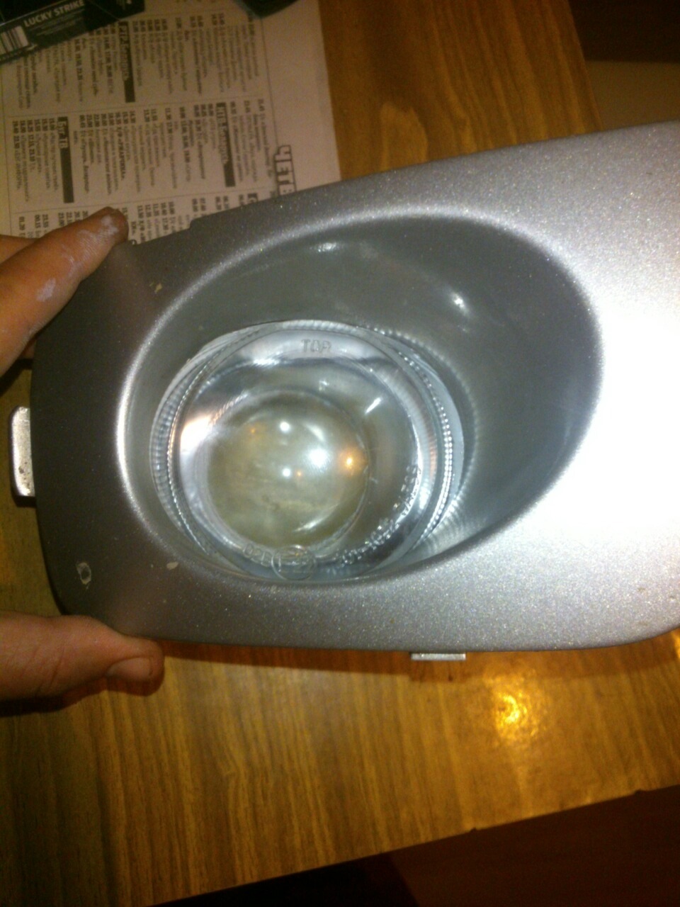

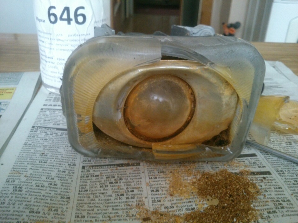

Так как противотуманная фара стоит ну уж очень дорого 300$ )))) да и бэу во всяком случае тоже особо не найти 100-150$ (( методом подбора и путем целевых растрат на произведение искусства, был произведен ряд работ )))
1 откручиваем два самореза снизу бампера, отсоединяем фишку и погнали
2 покупаем стекло противотуманки с бмв е39
3 ваяем паяем и вуаля )) ( как разобрать туманку разберётесь по факту )
